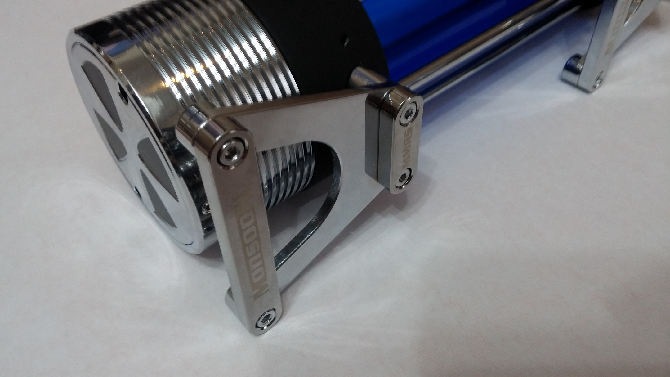

YaDoбрый писал(а):
а скорее приблуда эстетики дизайна.
чем не дизайн?
или
20151114_115450.jpg [ 484.95 КБ | Просмотров: 724 ]
