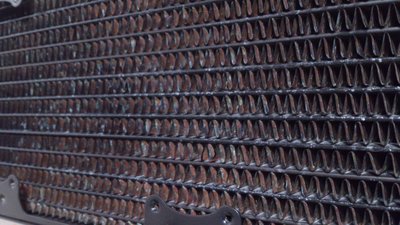

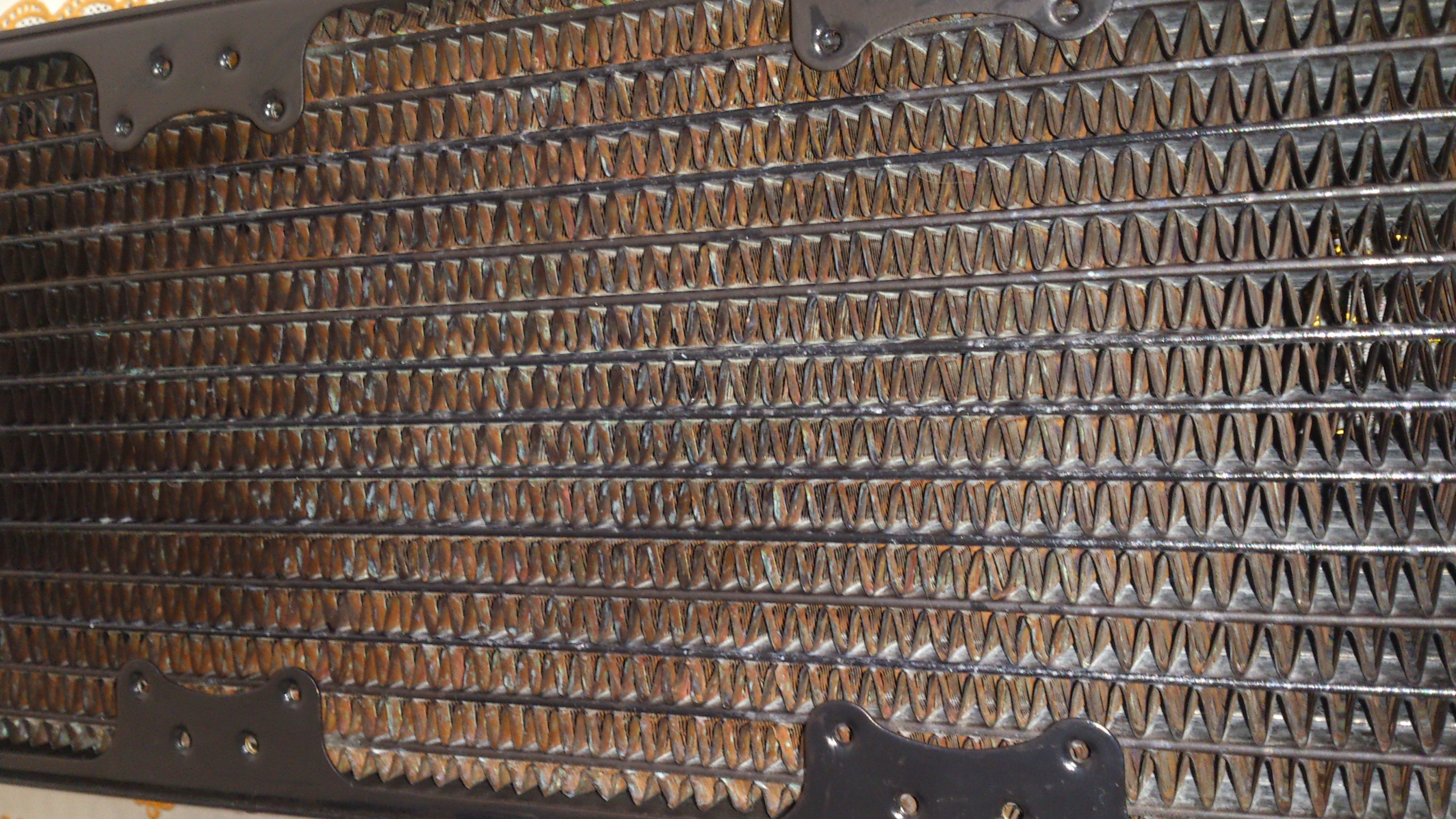

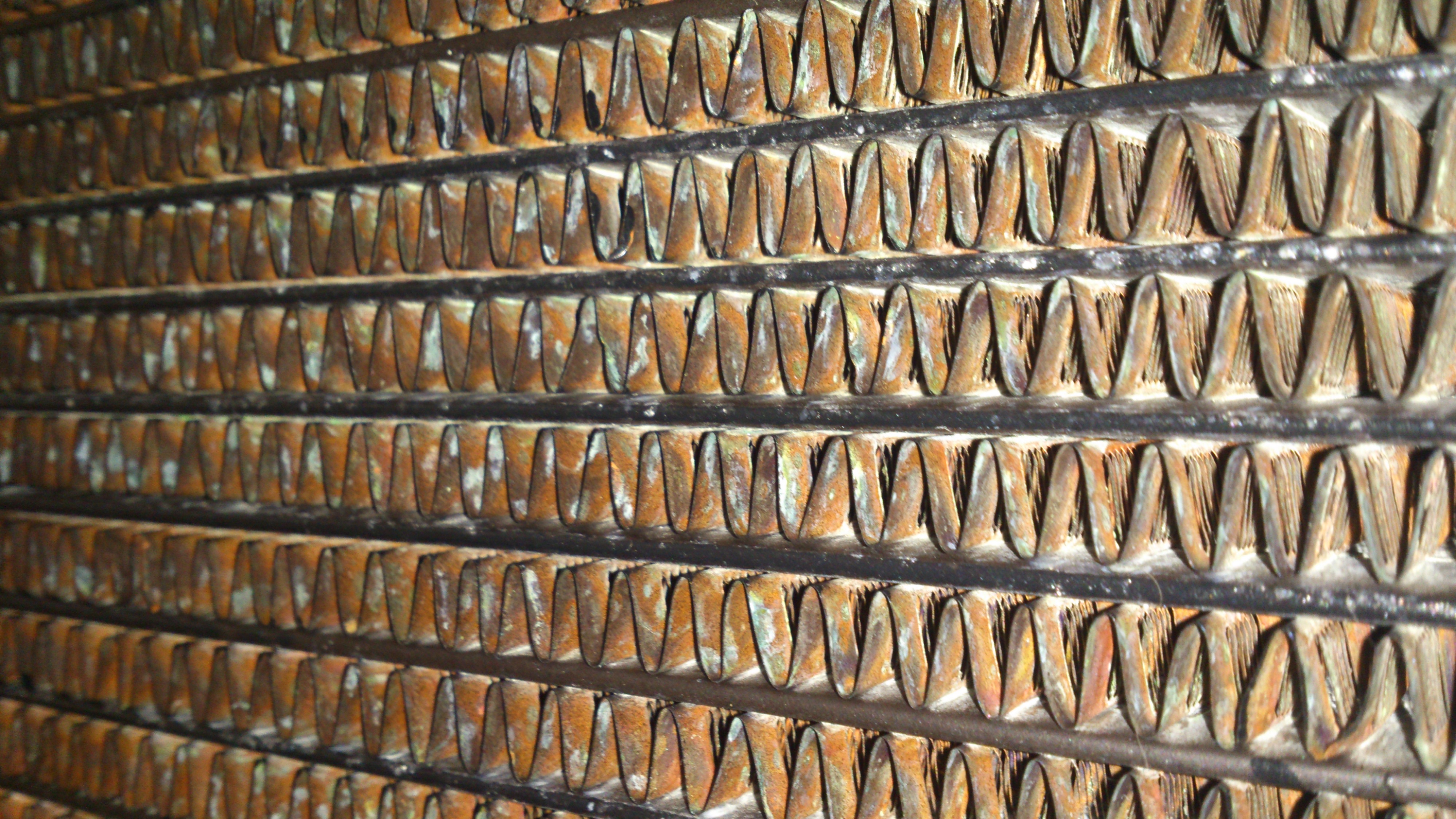

Всем привет! Нужна ваша помощь! Купил я радиатор с рук и снаружи ребра у радиатора в каком то налете синеватого цвета, я так предполагаю возможно это от жижи при транспортировке остатки выливались из радика запакованый в пупырчатый пакет так как продавец его не промывал(сказал использовалась как раз жижа синего цвета).Так вот внутри я промыл лимонной кислотой как многие советуют, а как быть снаружи тоже лимонкой может попробовать? или она слезет вместе с краской?как убрать этот налет посоветуйте.Сделал фото для наглядности,на фото все видно.

Окислы меди это, на работоспособность не влияют.
Но если хочется, можно обработать рёбра лимонкой, уксусом (столовым), томатным соком/кетчупом/пастой.

Откуда: Шарья
Жёсткий_Чебур ОК понял,попробую.Спасибо!
