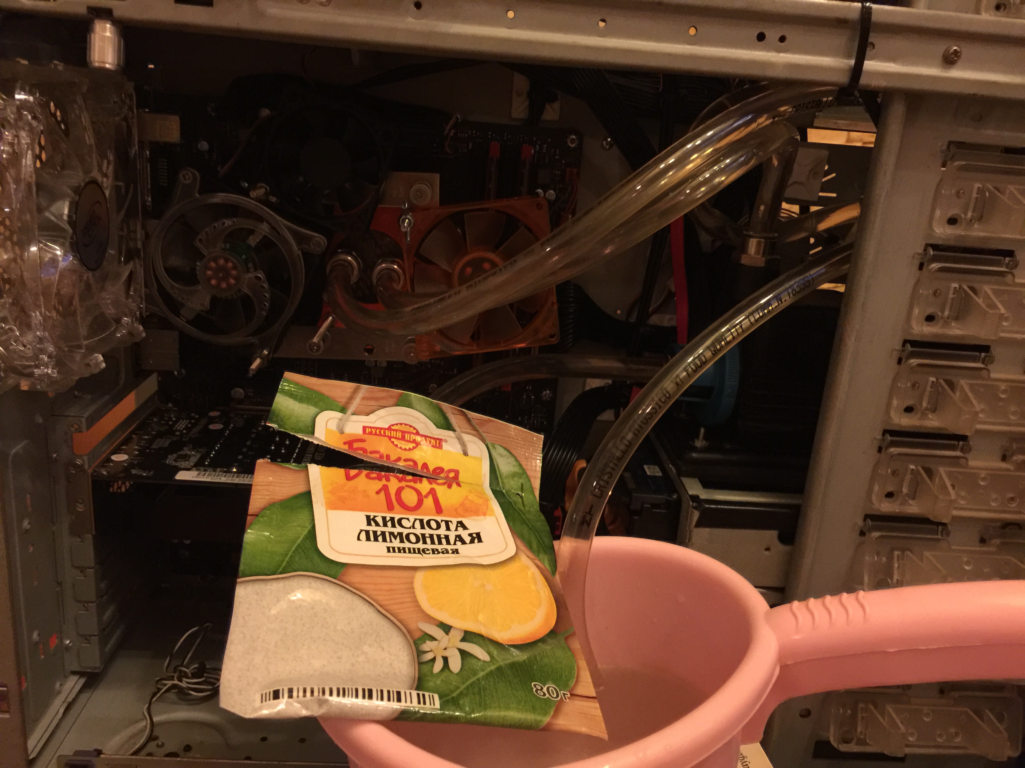

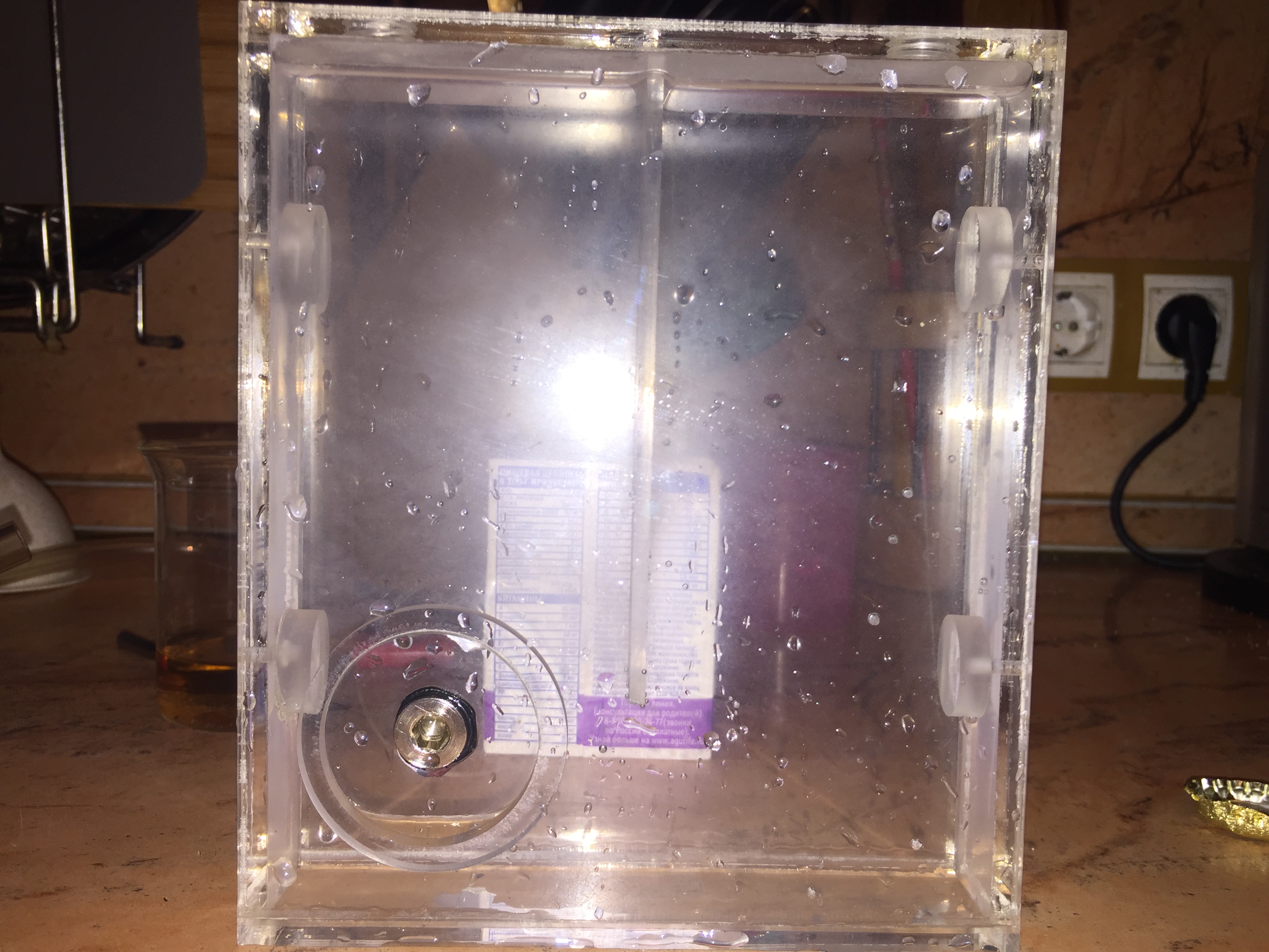

Так я ненавязываюсвою точку мнения... Если вы подимите мои посты... То в первом же посте был справедливый вопрос... Почему запрещён спирт в факе?
Ясен перец... если собираешь модинговую систему на элитной комплектухе... То заливаем тоже по элите...
Я выложил наглядный пример практической эксплуатации системы на спирту на протяжении 12ти лет...
Мутность даёт осадок фери... Желтизна шлангов, скорее проблема самих шлангов, что за это время им простительно...
На моддинг мне то пофиг, водянка тупо для разгона...
Из-за вас решил промыть систему в первый раз)))
Добавлено спустя 11 минут 18 секунд:
Пршло полтора часа с лимонкой... Бачок чистый и не мутный...
Сейчас залью лимонку в контур...

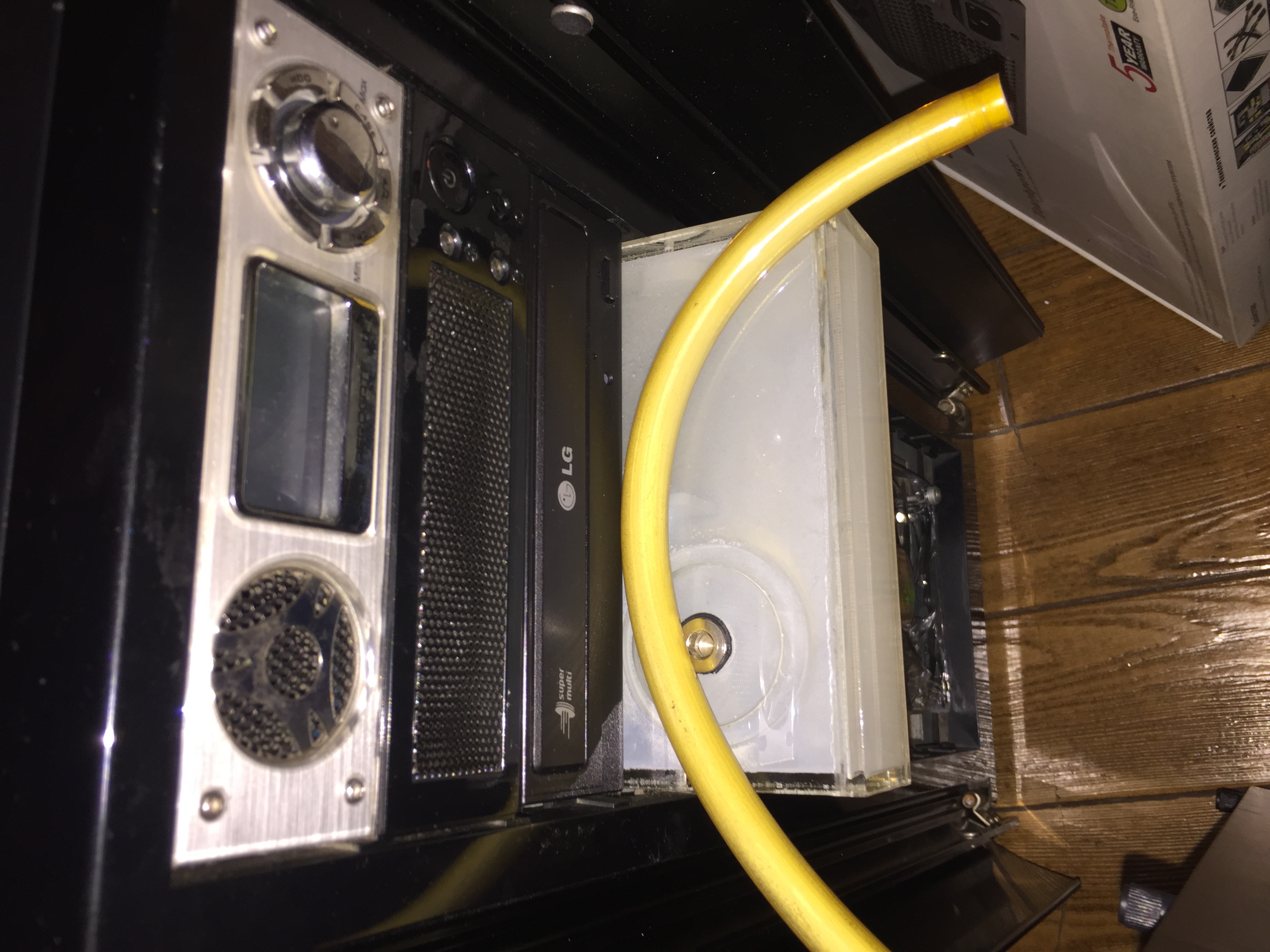

Поставил систему на промывку...
К стати шланги с антресолей тоже немного желтые... Искал шланги 8/12 не смог найти...
Может просто плохо искал? Есть сейчас что то на рынке?

distributer, однако ветка по наведению чистоты в другом месте, а так-же по шланговой продукции имеется ветка...
