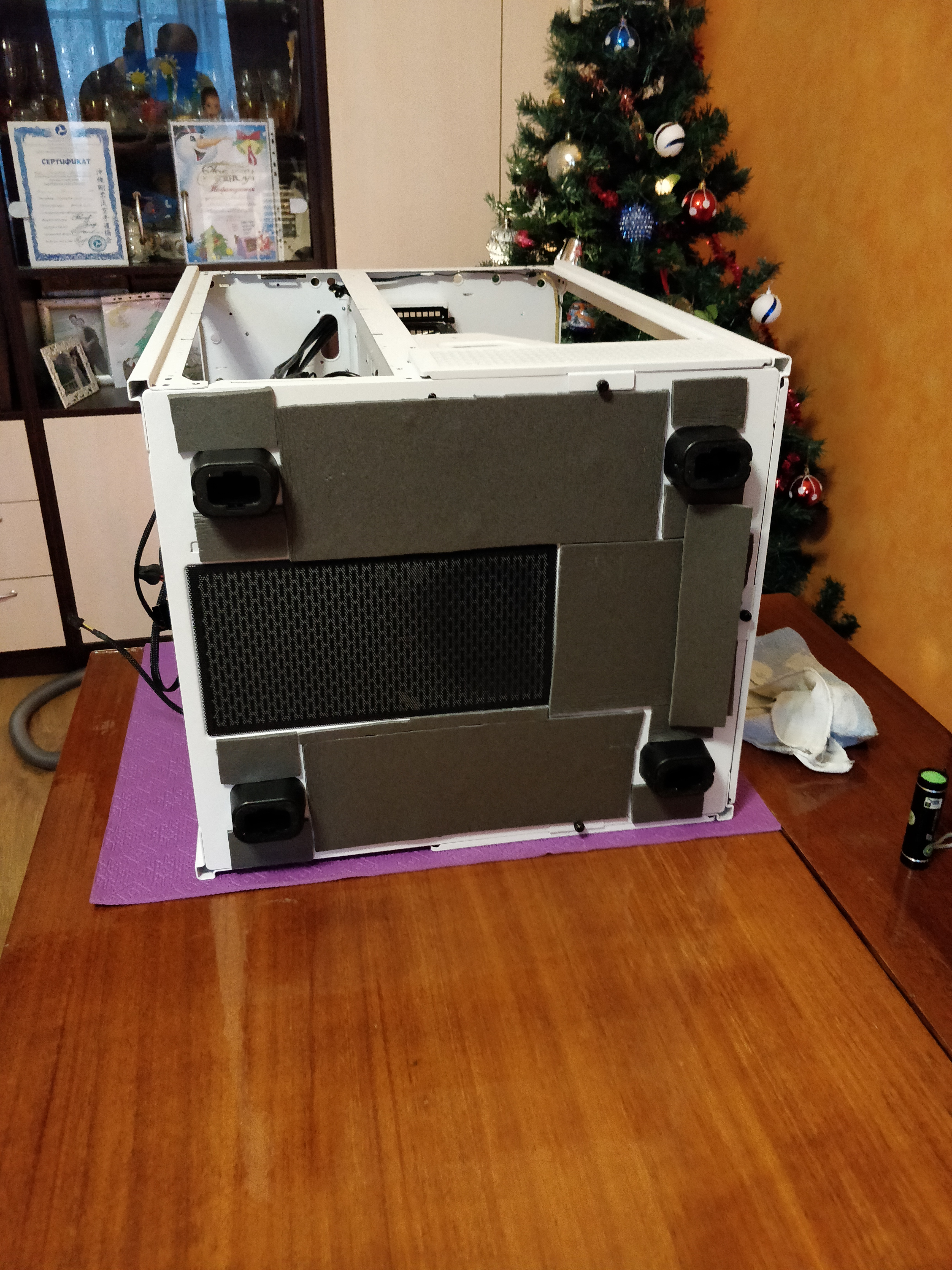

А поскольку в ходе сборки обклеил днище шумкой закрыв все имевшиеся там "посторонние" дыры, видимо увеличился пассивный приток именно через радиаторы, в результате в простое тоже температуры жидкости упали (ну тут и объем жижи больше и поверхность радов). Конструкция корпуса двухобъёмная сказывается, фактически в 2д эксплуатироваться без активного обдува радиаторов будет совершенно комфортно.
Около 2,5л вместилось жижи.
В таком положении сливал. Пылесосом строительным радиатор продул как следует )

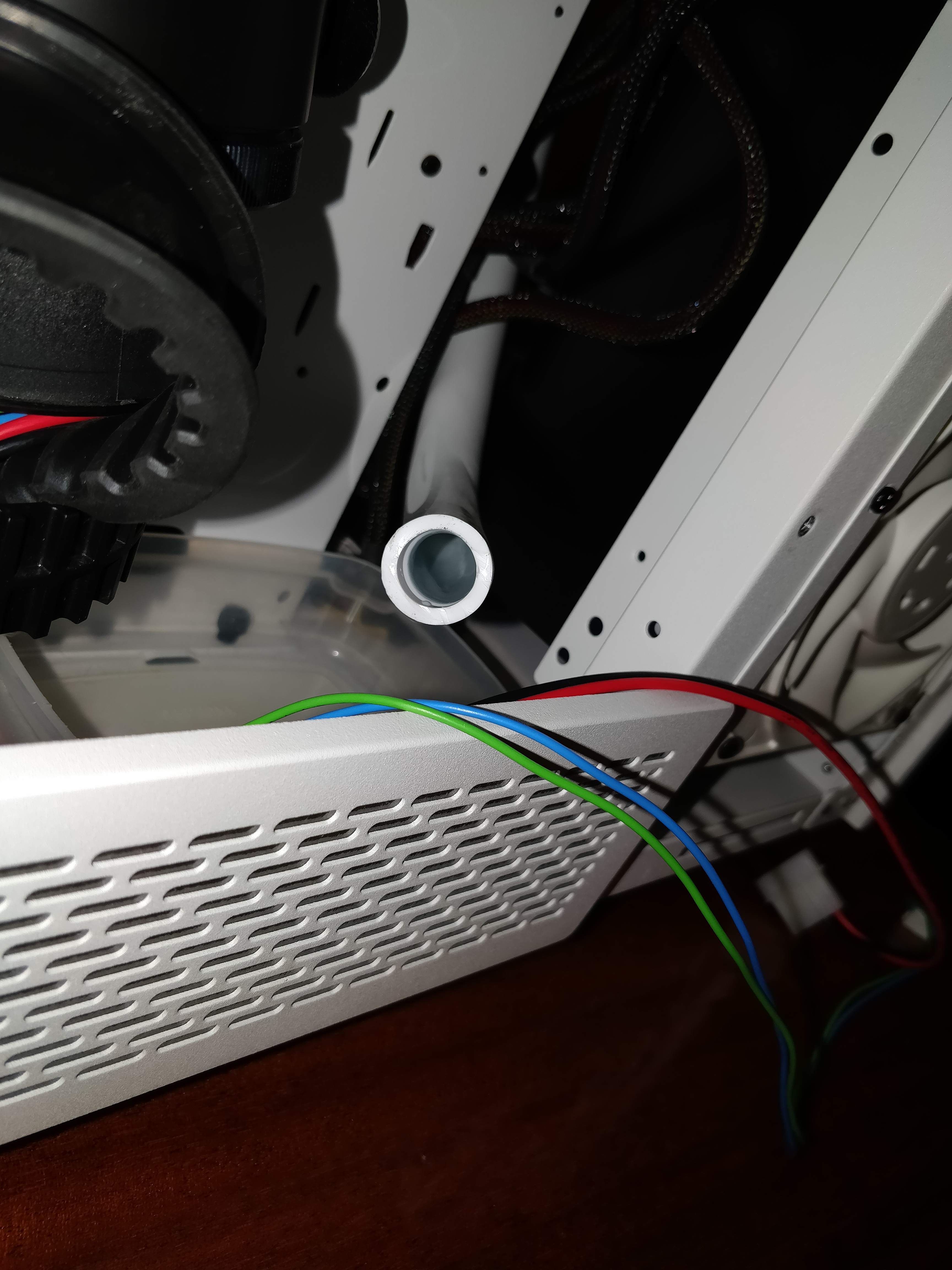

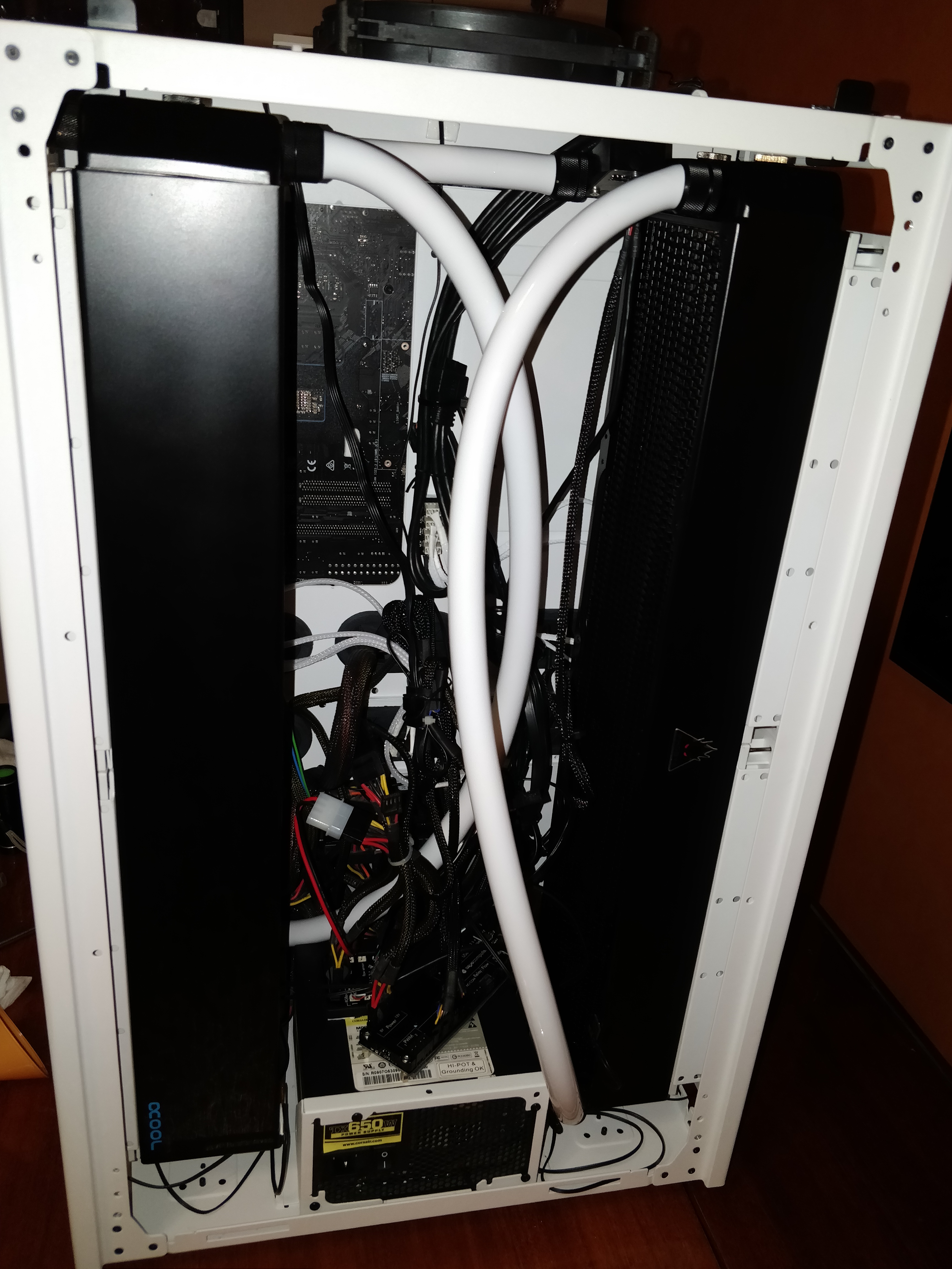

Вспышка пересветила на белом корпусе, но виден горизонтальный шланг соединяющий радиаторы, на этой же прямой установлен и mps400 датчик потока.

Подскажите, вот правое верхнее соединение, там шланг входит под углом(да и левый шланг под нагрузкой).
С этим не будет проблем через какое-то время?
Или стоит туда уголок поставить?
Или шланг загнуть на горячую с проволокой(силиконом) внутри...
Просто скоро буду собирать систему и вот такие вопросы не в тему.
Меня красоты сейчас в первой сборке вообще не интересуют - лишь бы надёжно было.
Нагрузки как таковой нет, шланг не натянут с усилием, висит под своим весом. Фиты компрессионные, гайка держит. Не думаю что будут проблемы, главное чтобы шланг на фит сел полностью и гайку затянуть хорошо. Всё это можно на отрезке шланга и фитах потренировать перед сборкой. Правый верхний шланг после фото я действительно поправил (ослабил гайку фита, поднасадил шланг ровнее, затянул гайку фита заново). Но в общем да, уголок поставить было бы можно, м.б. в следующий раз поставлю.
Мне бы точно знать - надо или нет?
Ибо будут подобные места(где красоты пофиг), и если уголок не надо ставить - да и хрен бы с ним - пусть шланг висит, если не потечет через пол-года.
Понятно, что шланг при сборке сядет полностью и гайка затянута...

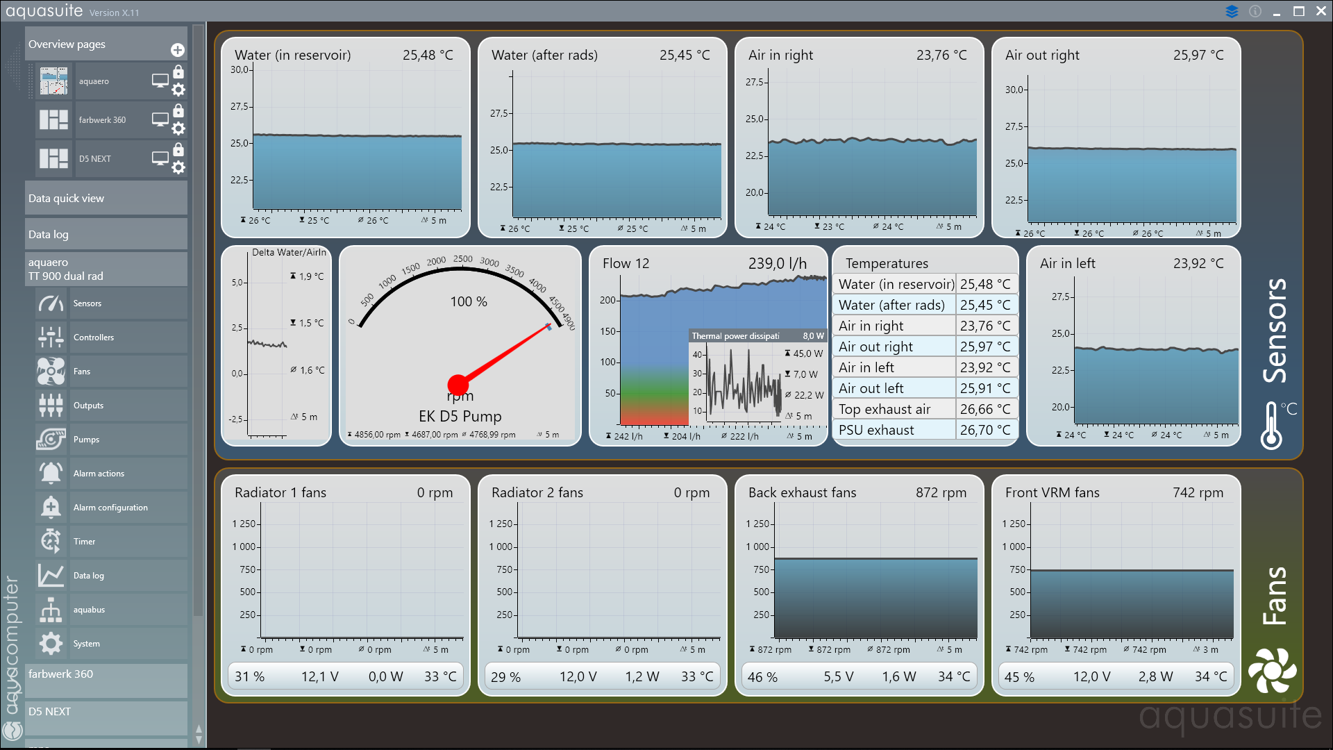

Регистрация: 19.03.2008
Откуда: Беларусь
k2viper
Сколько получил прироста от второй помпы по расходу, если обе на макс?
2x4800D5.png [ 248.88 КБ | Просмотров: 358 ]

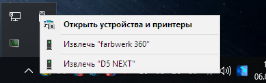

Не пойму, что-то недоустановилось раз устройства висят как извлекаемые?
fbusb.png [ 22.81 КБ | Просмотров: 364 ]
