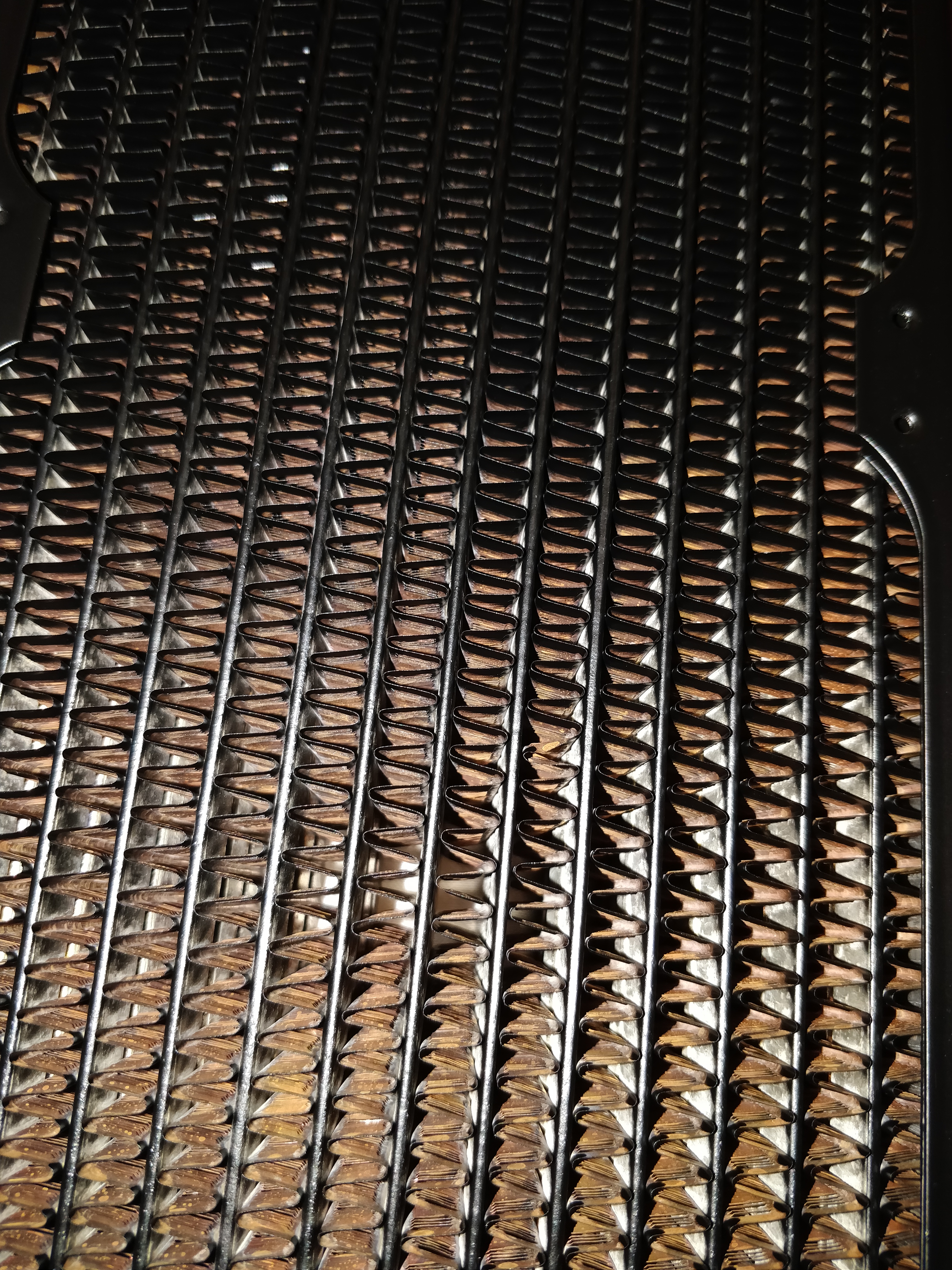

ламели Phobya 560 V.2 (Alphacool UT60 OEM)
IMG_20191216_193934.jpg [ 6.05 МБ | Просмотров: 1497 ]
Вряд ли этого производителя кто-то заподозрит в вранье, а в характеристиках чётко пишется что ламели медь.
Выглядят так же как на вашем фото, как по мне.
