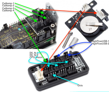

Для тех извращенцев, кто хочет обвешаться калитемпами и всем остальным. Открыл RMA на акве и они подтвердили, что так будет работать:
1.png [ 163.5 КБ | Просмотров: 535 ]

Чтобы два раза не вставать - вольный перевод с форума аквы:
Достоинства mps-сенсора:
- нет механического износа
- не тормозит поток
- компактная форма
Недостатки mps-сенсора:
- очень чувствителен к расположению шлангов: перед и после сенсора должен быть большой участок прямого шланга
- кривая калибровки настроена на определённую жижу (Double Ptrotect от аквы), т.е. использование другой жижи будет заметно влиять на результат (кривую можно отредактировать и подогнать)
- выбирается только под определённую скорость потока (20-100 л/ч, или 40-200 л/ч итд)
Достоинства high flow сенсора:
- честный замер
- пофиг, какая жижа
- как собраны шланги - тоже пофиг
- измеряет от 40 л/ч - до ужина
Недостатки high flow сенсора:
- занимает место
- говорят, что от грязи может заклинить (интересно, есть хоть кто-то у кого лично заклинило именно акваеровский?)
- чуток тормозит поток
Опять проснулся с мыслью, что в городе немцы.

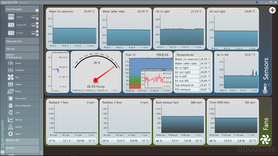

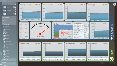

Это нормально что когда только включил и контур холодный, поток показывает в районе 180л/ч, но проходит час, контур чуть прогревается - не сильно, выше комнатной градуса на два, и уже показывает в районе 200л/ч.
Обороты помп не менялись в течение этого времени. Как-то целых 10% кажется многовато для погрешности )
пятачок его свинейшества

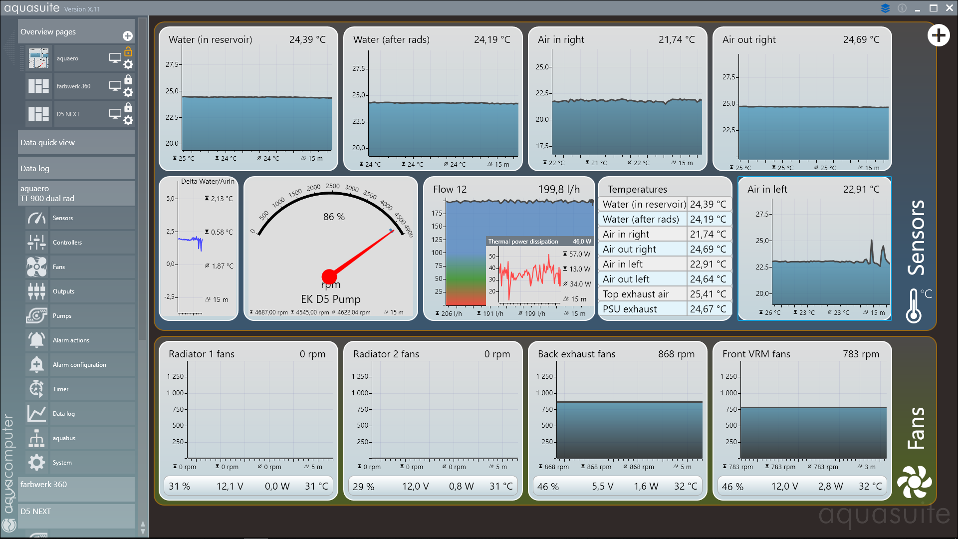

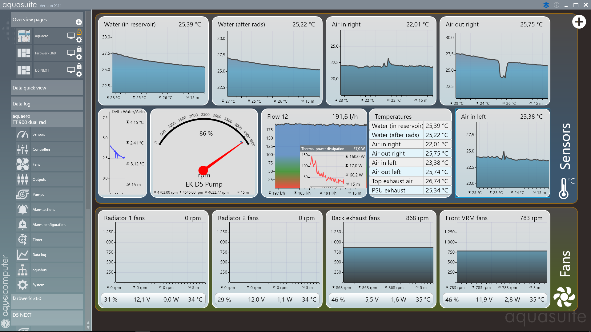

Регистрация: 28.02.2008
Откуда: Калининград
Фото: 99
Ух шайтан какой-то )
200 в простое, 190 прогретый игрой, после остывания опять 190 )
200 простой

190 в игре
flowaftergame.png [ 256.35 КБ | Просмотров: 385 ]
190 остыл
flowaftergame2.png [ 257.28 КБ | Просмотров: 385 ]
Регистрация: 07.08.2013
Откуда: Тула
Фото: 53
k2viper писал(а):
Ух шайтан какой-то
Забей. У всех так. Это не напряжение, где всё пропорционально.
Тебя же не удивляет, что вода от комнатной температуры при её снижении до четырёх градусов сжимается, а от четырёх и ещё ниже - расширяется? Или удивляет? :lol:
