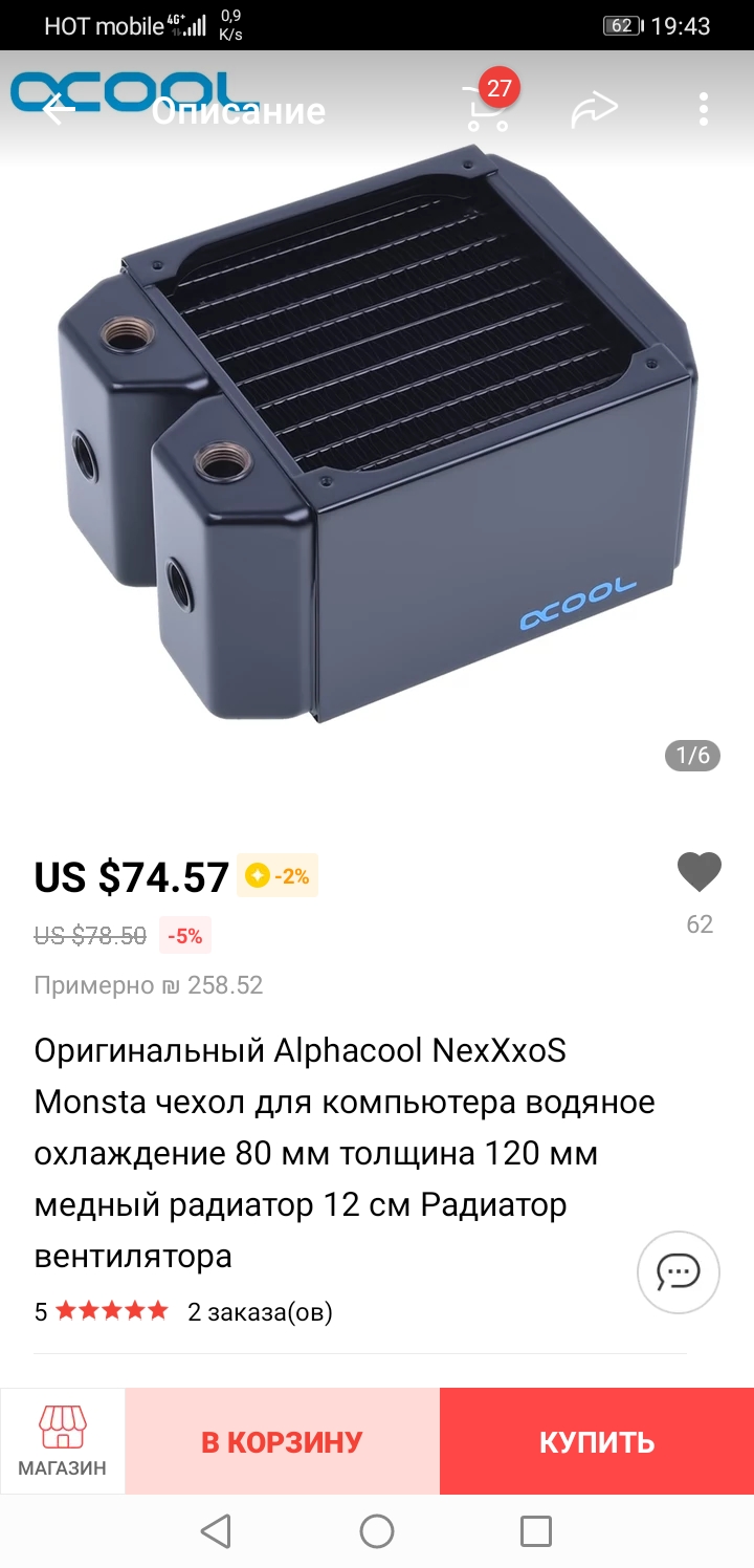

Мне может кто то сказать, это настоящий альфакул радиатор или китайская подделка?))
Screenshot_20200605_194326_com.alibaba.aliexpresshd.jpg [ 275.2 КБ | Просмотров: 1163 ]

peter1981 по крайней мере на фотке настоящий, а что пришлют, неизвестно. Но покупать на АЛИ Альфакул, такое себе, цены на них они накручивают немерянно, я здесь в России покупал их чуть не вдвое дешевле. С АЛИ имеет смысл тянуть именно китайские бренды, Барроу, Байкски, Фриземод. При нормальном качестве, цены вполне адекватные.
