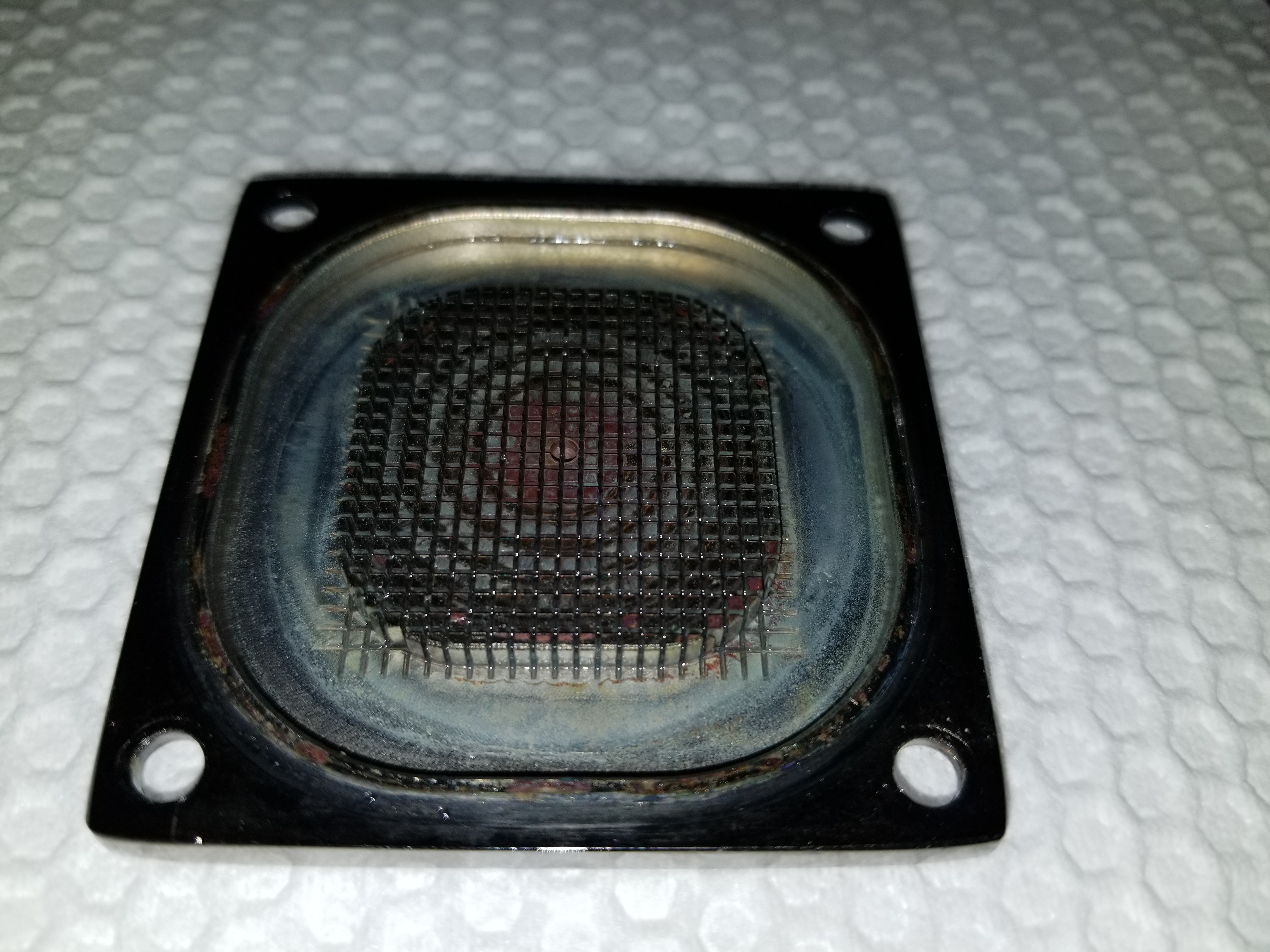

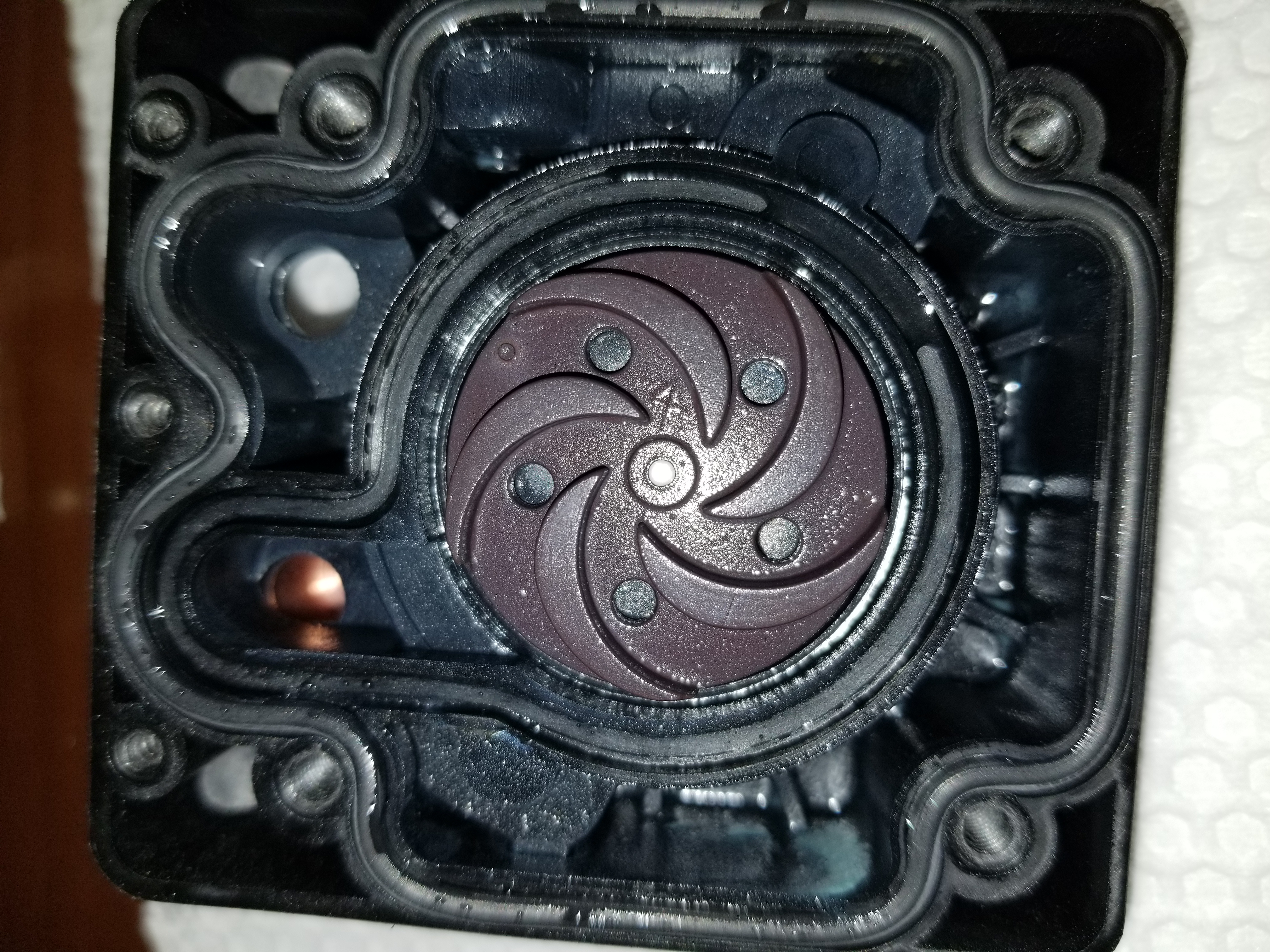

Здравствуйте коллеги! Прошу помощи! Решил долить жидкости в СВО (Be quiet! silent loop 280mm) по причине того, что начала гудеть помпа! Там действительно было "пустовато", тк долил ~10-12 мл! Но доливая заметил, что находящаяся внутри сво жидкость мутновато белого цвета (не прозрачная)! :bandhead: :bandhead: Такой цвет жидкости - это нормально???? На доливку использовал CoolForce №1. :facepalm: :facepalm:

Фиг его знает как такая смесь себя поведет. В инструкции скорее всего написано, что доливать только дистиллятом? Сливайте все совсем , промойте водой и лейте начисто свою жижу.

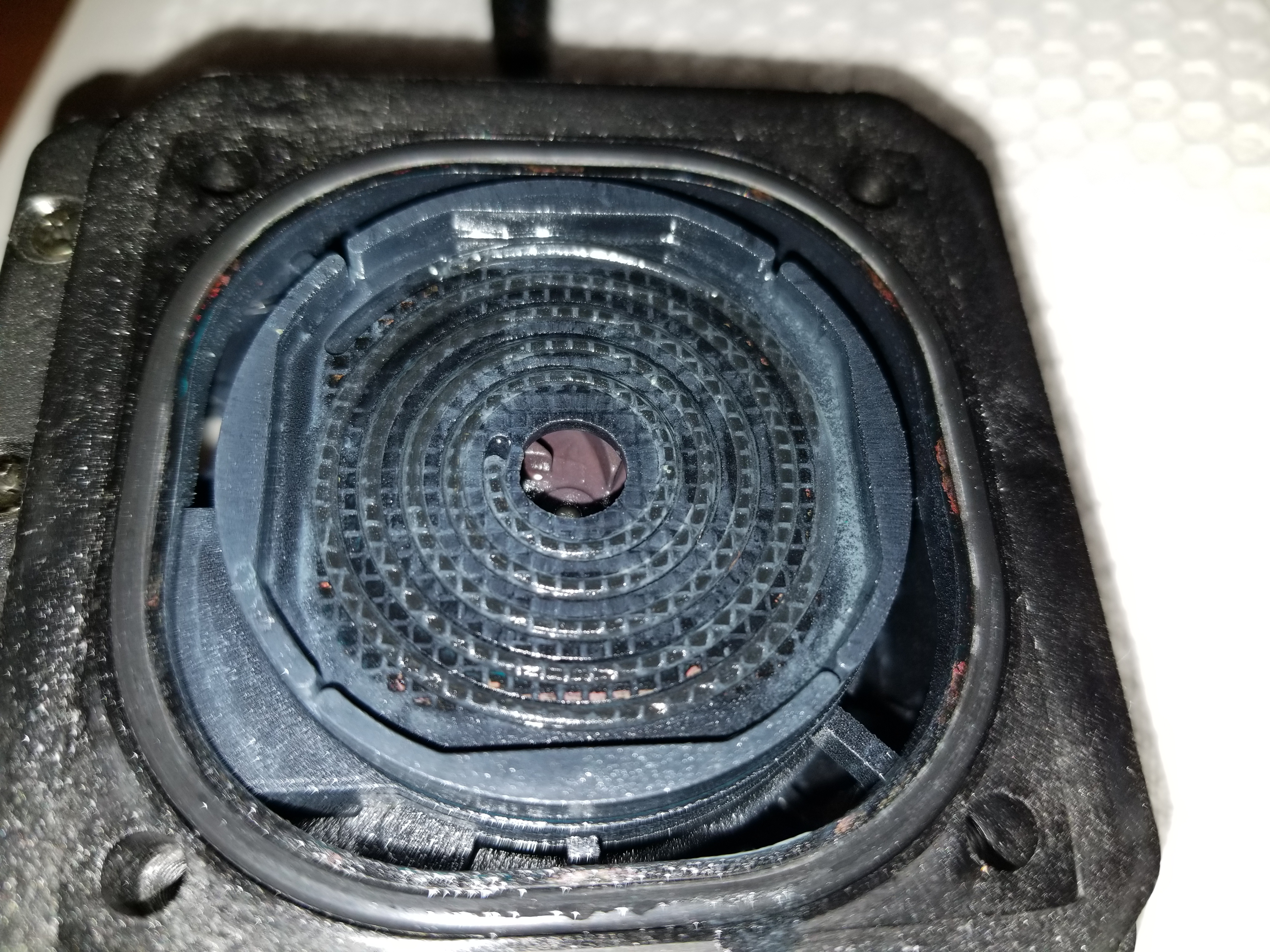

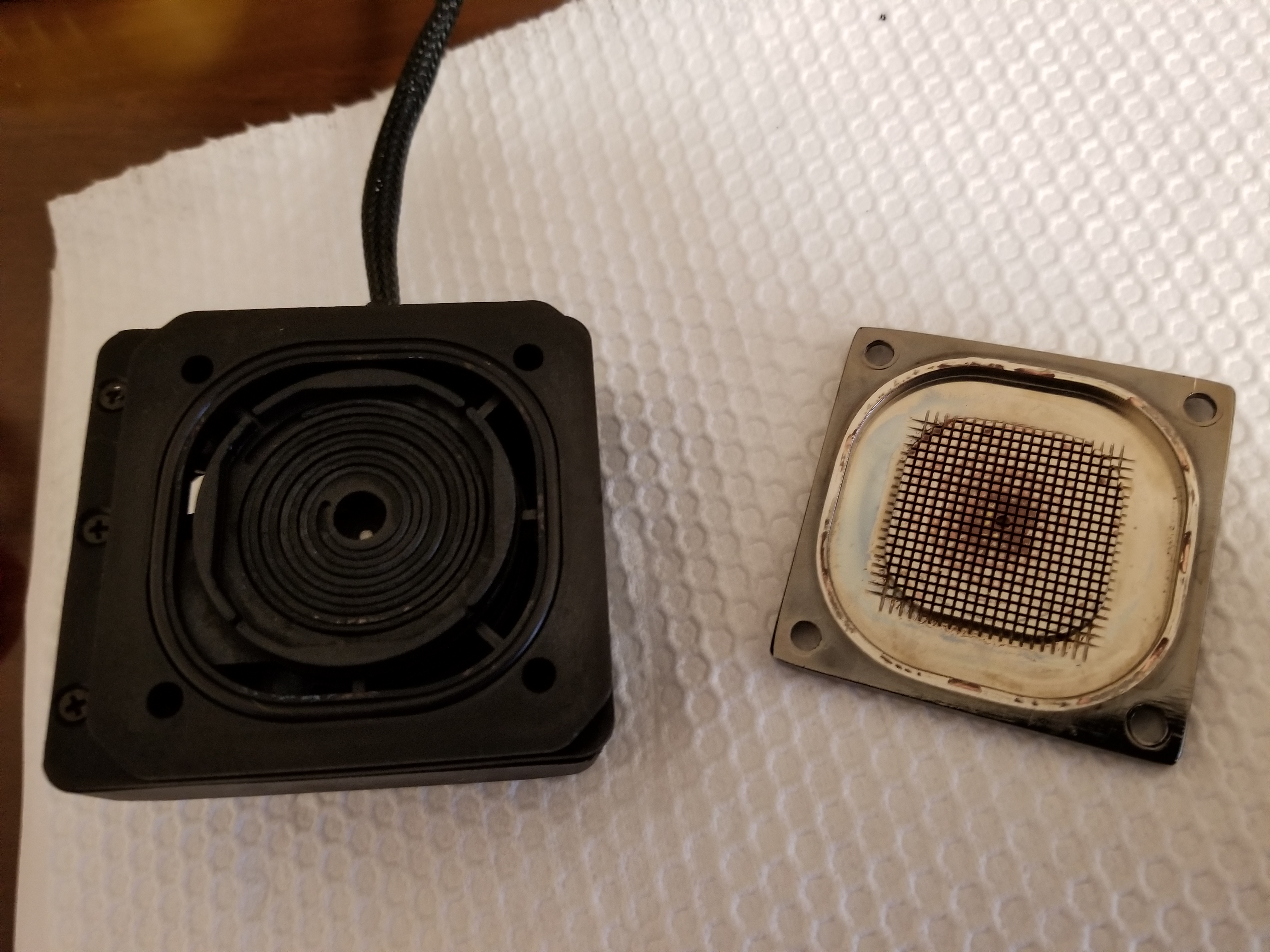

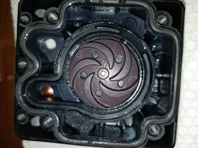

Коллеги! Спасибо за помощь! Все промыл и как посоветовали заменил жижу! При прогоне LiyX температура упала на 5-С с 72 до 67!
Добавлено спустя 3 минуты 37 секунд:
Залил такую! Вроде бы нормально! Тоже немецкая!
20171214_143909.jpg [ 3.25 МБ | Просмотров: 995 ]
Комментарий к файлу: Помыл и почистил помпу, радиатор промыл водой, собрал и все "поехало"!
20171214_111500.jpg [ 2.89 МБ | Просмотров: 996 ]
Комментарий к файлу: Без комментариев!
20171214_102333.jpg [ 4.8 МБ | Просмотров: 996 ]
Комментарий к файлу: Направляющая потока жидкости - тоже не в лучшем состоянии из-за налета!
20171214_101647.jpg [ 4.24 МБ | Просмотров: 996 ]
Комментарий к файлу: Радиатор помпы был с таким налетом!
20171214_101639.jpg [ 3.18 МБ | Просмотров: 996 ]
Комментарий к файлу: Слил такую жижу!
20171214_105020.jpg [ 3.01 МБ | Просмотров: 996 ]

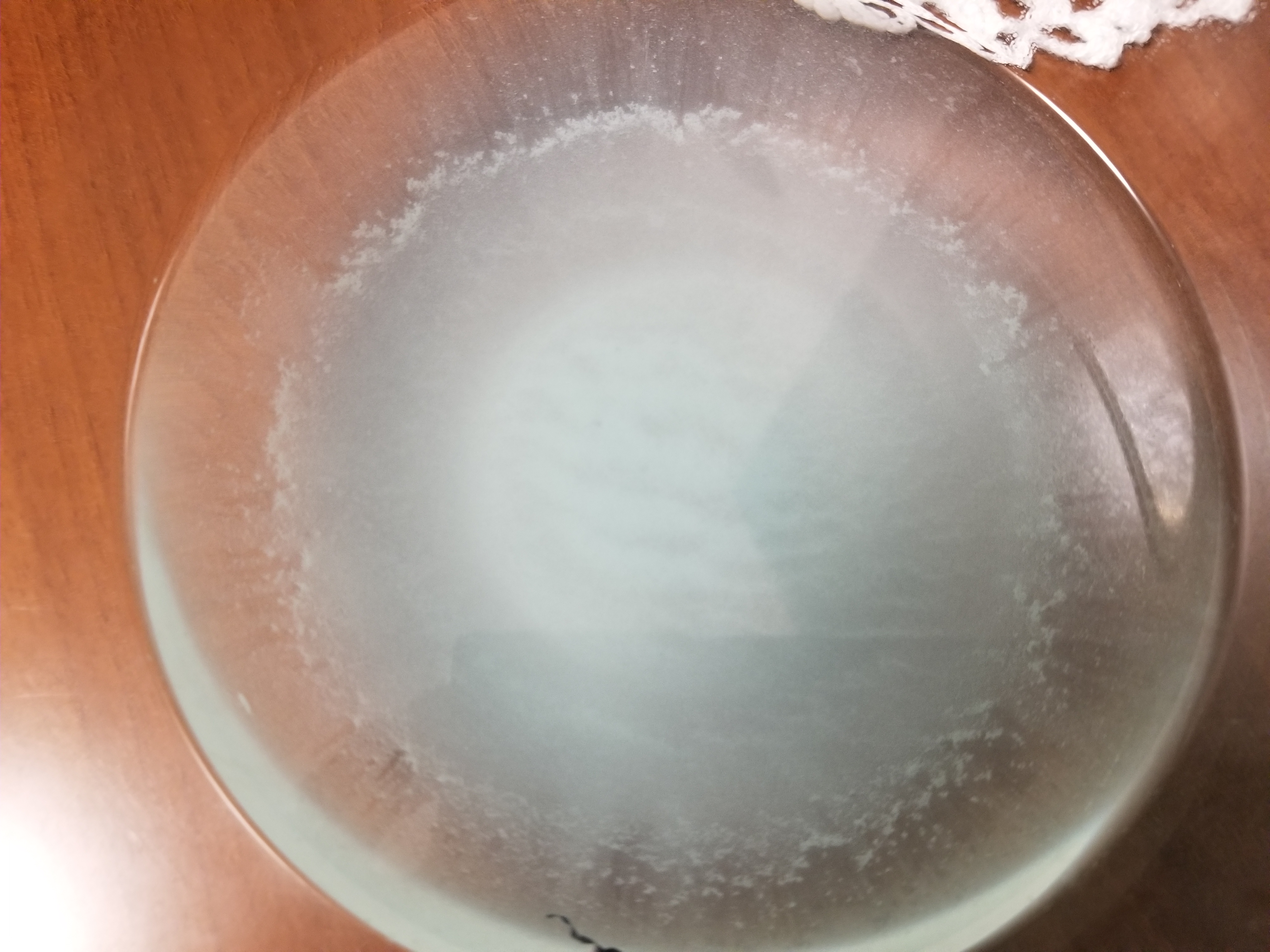

Пару недель назад собрал контур в новом корпусе и решил погонять его на чистом дистилляте. Спустя неделю у меня случилось небольшое ЧП - лопнула помпа и вот уже неделю контур стоит слитый. Сегодня заглянул в корпус и обнаружил на всех трубках и стенках резервуара белый налет. Вода что ли фиговая попалась? До этого в контуре был термагент на пропиленгликоле и такого за ним не было замечено.
Пластификатор, как вариант. Контур был промыт после слива пропиленгликолевого раствора перед заливкой дистиллята?
Он не высыхал просто. Если матовую поверхность смочить, она будет глянцевой.
Ну да, радиаторы мыл лимонкой, остальное просто водой сполоснул.
В понедельник заменю помпу, залью снова воду, посмотрю что выйдет.
