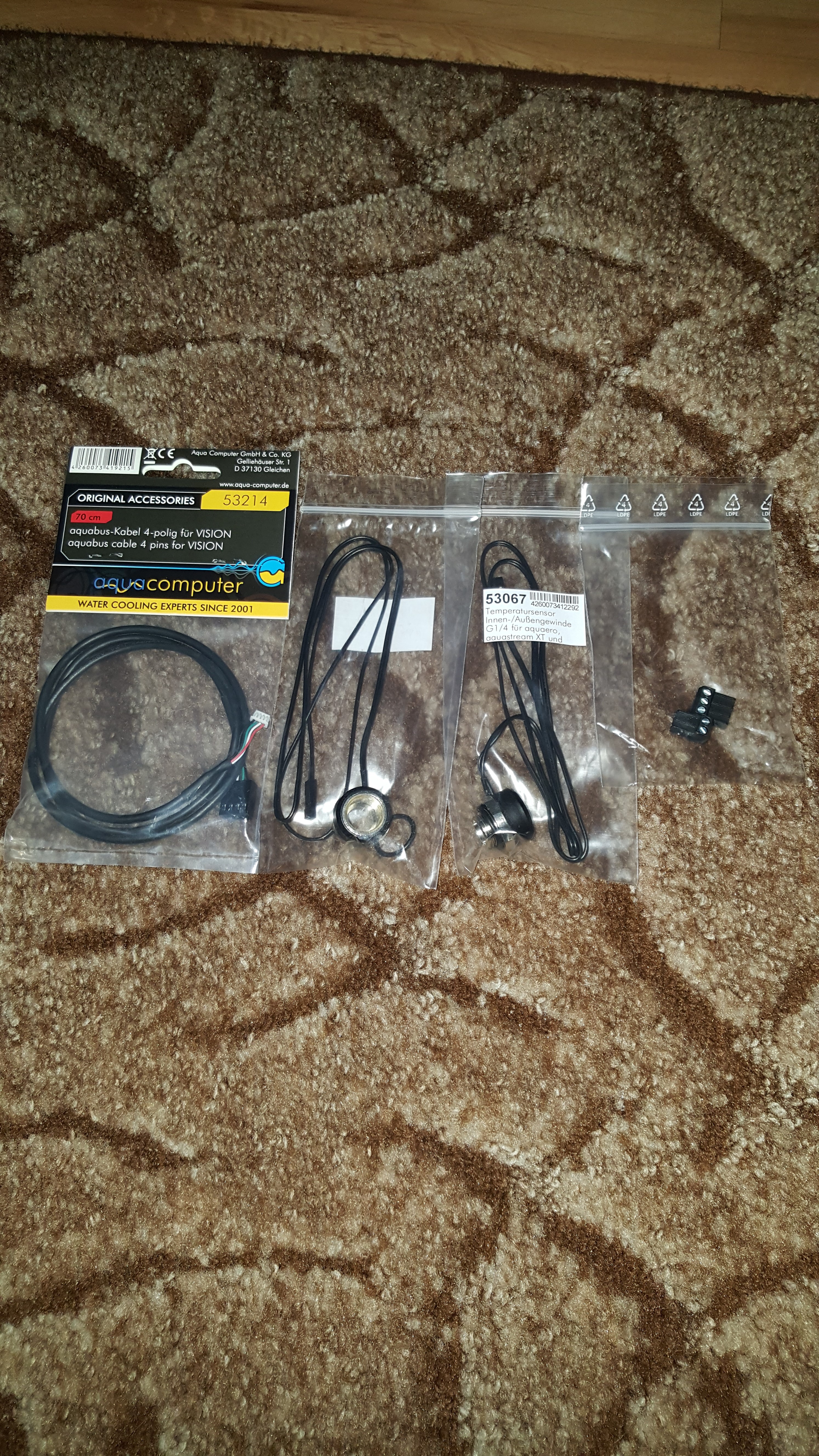

Получил сегодня недостающие элементы
sensor.jpg [ 5.02 МБ | Просмотров: 796 ]
Осталось откалибровать и установить.
Почему то отсутствует надпись aquacomputer на сенсорах,или новая ревизия или х.з.
Заказывал у производителя.
Удешевили производство - китайцам теперь не надо непонятными немецкими рунами хорошую железяку портить :lol:

and00 писал(а):
Почему то отсутствует надпись aquacomputer на сенсорах,или новая ревизия или х.з. Заказывал у производителя.
На Calitemp надпись есть по кругу на резине, но нужно присматриваться.
Не только присматриваться, но и при вращении кольца с разъемом в нужную сторону оттягивать конец) ;)
Ничего не понял, поясни, пожалуйста.
Напротив разъема, внутри кольца, металлический датчик-пятак. Контактирует со штуцером через термопрокладку 0,5 мм. Будешь просто крутить кольцо - порвешь термопрокладку. Это не критично, но датчик будет отрабатывать с запозданием. Поэтому нужно немного оттянуть кольцо и аккуратно сместить термопрокладку под нужное место.
Очень ценное замечание, спасибо большое! Значит, лучше за гайку закручивать :)
Закручивать датчик в любом случае обязательно за гайку . Но после затяжки разъем, в отдельных случаях, может стать в крайне неудобное положение
Не мой случай, но понял. Ещё раз спасибо.

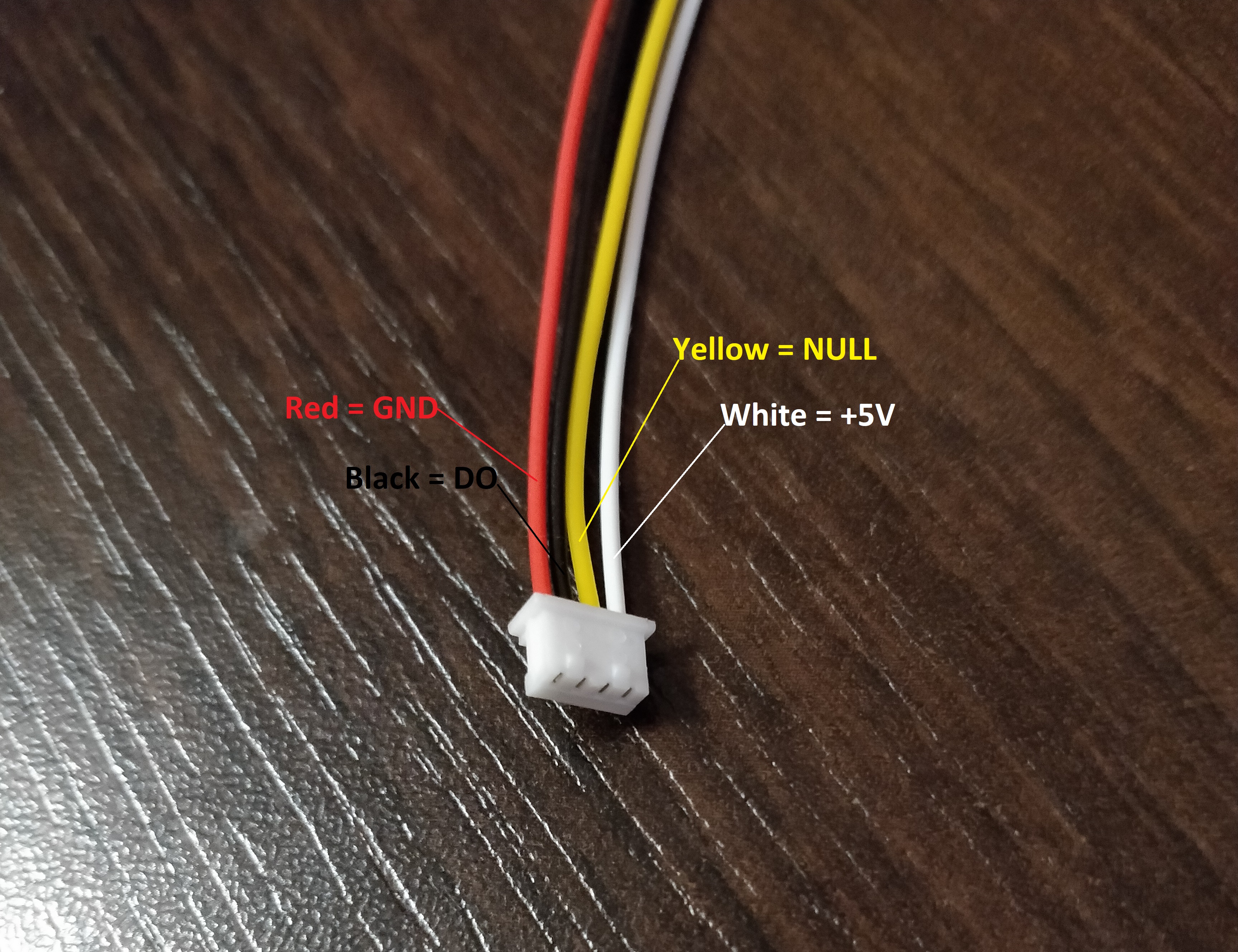

Приехали лента и 1,25 разъёмы, где-то раньше находил распиновку аквовского 4-пин rgbpx, но сегодня нашёл только такую не очень наглядную
Если я правильно разглядел, на этом фото верхняя часть хедера с двумя направляющими.
Проверьте правильно ли я разметил выводы для своих хедеров с Али:

k2viper я выкладывал сюда как-то фото с распиновкой, которые опытным путем определил, когда ленту подключал, поищу, мож где осталась.

Syber писал(а):
мож где осталась.
Осталось)

Ага, спасибо, вроде значит правильно нарисовал )

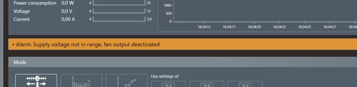

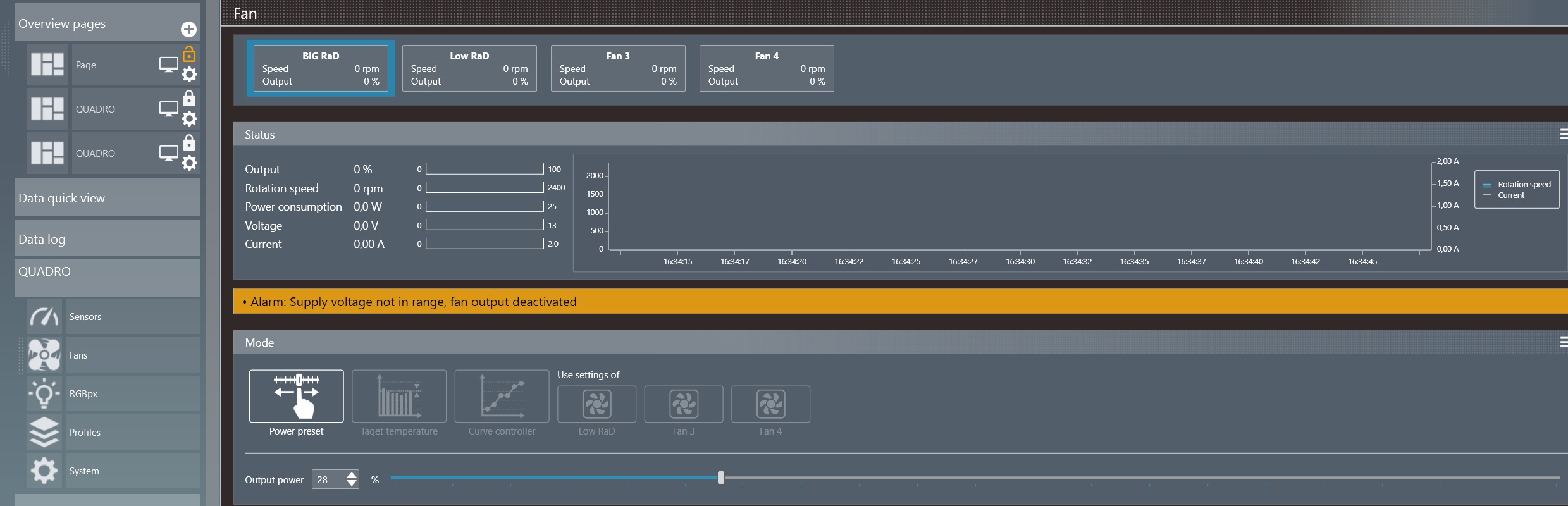

Получил Quatro, вертушки не крутятся такая ошибка. Кто может подсказать в чем проблема? Сначала при старте системе стартуют и отрубаются..
Проверяй подключение к БП
А что там можно проверить? всё подключено, всё работает. один конец воткнут к помпе, второй в акву. БП не дешман подвальный... я хз. бред какой то.
без помпы тоже самое. воткнул в другой выход бп - тоже самое. по ходу г**но бракованное... я хз.
На скрине же написано - Alarm, и далее. Можешь не проверять)
без помпы тоже самое. воткнул в другой выход бп - тоже самое. по ходу г**но бракованное... я хз что можно проверить? переткнул 10 раз штекер. немецкое качество.
Измерь мультиметром на молексе из БП напряжение.
