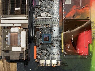

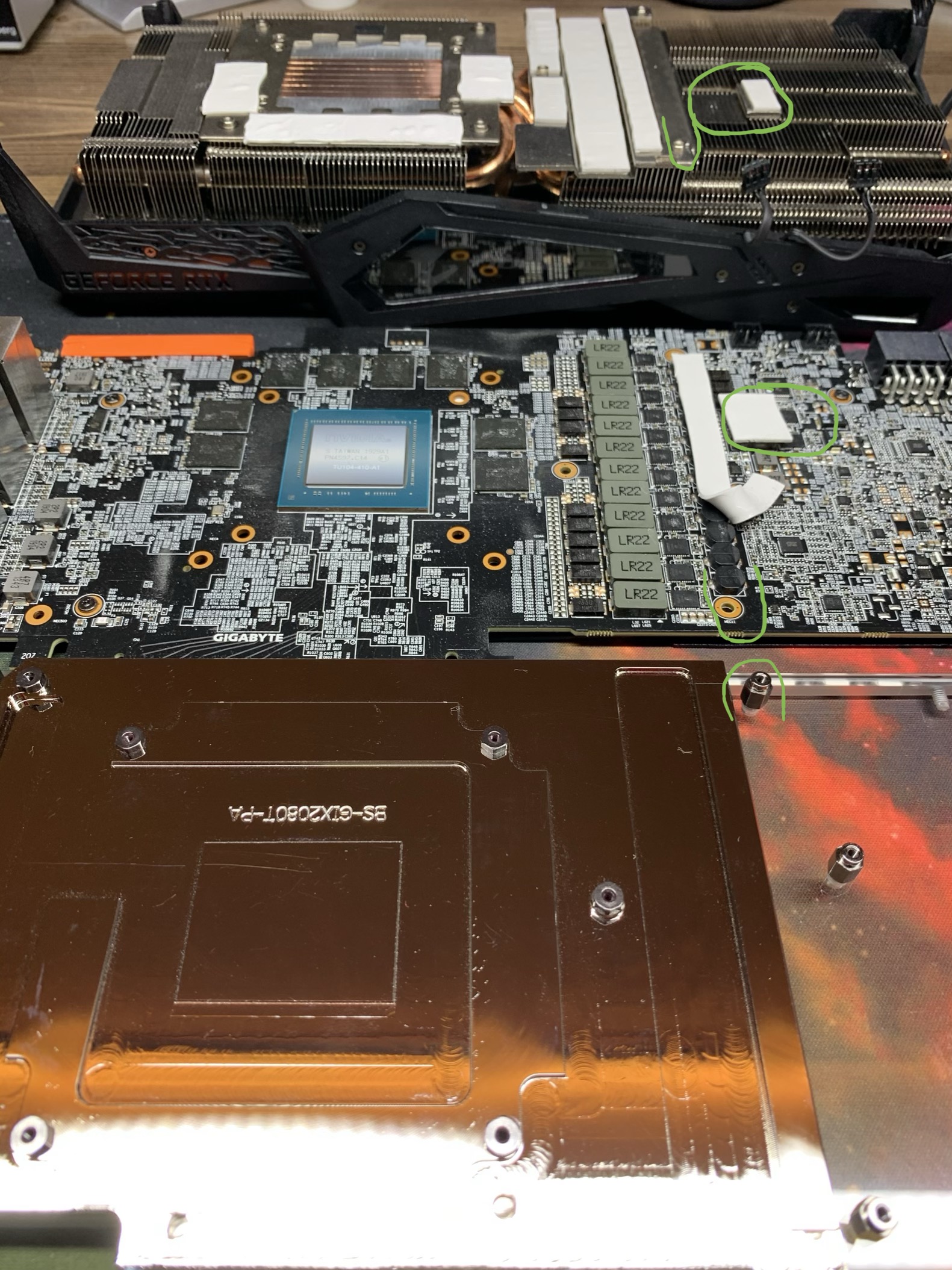

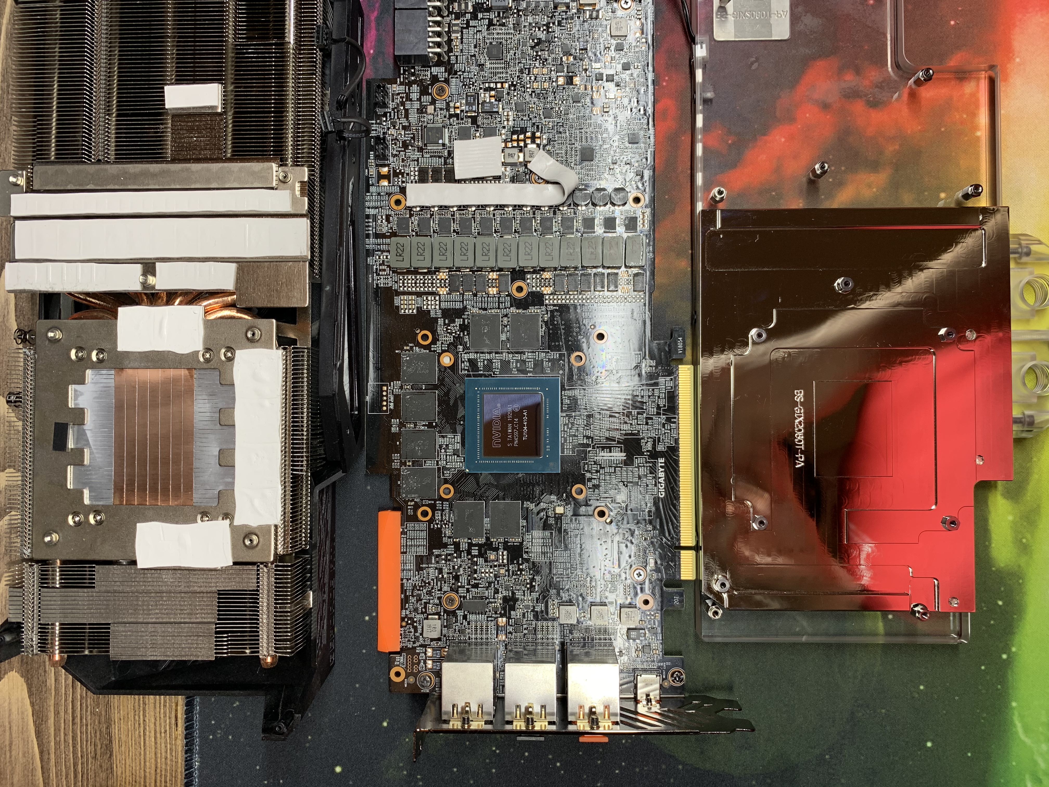

Приветствую, друзья!
Пришёл тут мне водоблок Barrow BS-GIX2080T-PA на видеокарту Aorus RTX 2070 Super. Снял радиатор, примерил его и обнаружил, что целый ряд конденсаторов, и ещё две катушки и два драйвера (на фото выделил зелёным) не задействованы для охлаждения на данном водоблоке. Насколько это критично и можно ли это проигнорировать?
Barrow BS-GIX2080T-PA на Aorus RTX 2070 Super
BD63874A-B124-4752-901C-6BD0C02D5979.jpeg [ 4.76 МБ | Просмотров: 1681 ]
A6976C64-5BBC-42A6-BC41-3092AF843511.jpeg [ 778.86 КБ | Просмотров: 1681 ]

Gartvik писал(а):
Я сейчас на клон помпы D5 от Barrow вешаю два (30мм и 60мм в толщину) радиатора для охлаждения CPU и GPU и даже не задаюсь этим вопросом
И не следует на мой взгляд. Обычный контур.. д5 прокачивает такое на 2000 оборотах(а это ватт 6-8 потребления). Уж 18 ватная помпа хоть и китайская "реплика" справится без напряга. Если конечно там будут компоненты с очень высоким сопротивлением, то придется обороты выкрутить выше середины.
Ryzen 7 5800x3d CO -30, x570 Aorus Elite, DDR4 16GBx2 Ballistix 3600 cl16, ASUS RTX 5070ti TUF, Define R5, Custom Water loop
