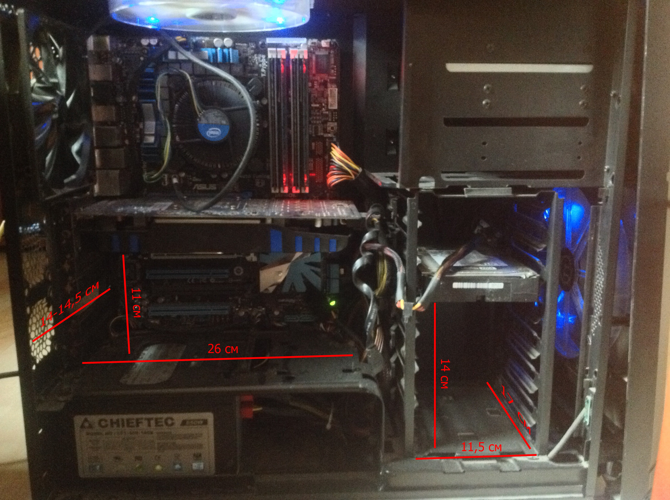

Извольте ознакомиться с наброском плана некоторых возможных вариантов:
два варианта
план.jpg [ 1.3 МБ | Просмотров: 744 ]
Сразу хотел бы отметить, что к качеству механизма крепления не привередлив (марш-броски меж этажами со всем боксом совершать не приходится), потому меня вполне может устроить вариант даже с изолентой (лиж бы конструкция не летала по коробке аки пидрпэн во время передвигов по полу).
Регистрация: 31.08.2005
Откуда: Петербург
Sergysy писал(а):
1) Мне вентиляторы втыкать в цпу а помпу в помпу ??? Вопрос конечно глупый, ответ напрашивается сам собой, но не на всех матерях есть Water Pump connector, и, на сколько я знаю, попму подключают к цпу коннектору а вентиляторы к обычному корпуснуму.
Помпа это достаточно мощное устройство, не все разъемы под вентиляторы это вытянут. Обычно помпа в молекс, а в мать только мониторинг. Но если помпа только три пина, как указанный фризер 240, а разъема под помпу нет, то подключают, как вы и описали.
Sergysy писал(а):
В корпусе FD Define S куда ставить радиатор? Я всего думал что готовые СВО ставят наверх на выдув, но в мануале к AC Liquid Freezer 240 рекомендуется ставить на вдув. Это получается я буду себе в корпус горячий воздух качать?
Привыкайте. :D Если обдувать радиатор теплым воздухом из системника, это будет куда менее эффективно, чем обдувать радиатор прохладным забортным воздухом. У вас еще сзади должны быть отверстия, воздух под повышенным давлением будет уходить. Еще один плюс - пыль в щели лезть не будет под воздействием всоса разрежением. Но фильтром в нештатном месте озаботиться придется, и покумекать, как его закрепить и чистить.
Еще вариант - если лезет, ставят радиатор на морду, под лицевую панель. Такой вариант вызывает меньший когнитивный диссонанс? ;) Но не факт, что длины шлангов на это хватит.

wenny
Дело даже не в креплении. если закинете радиатор как есть, воздух будет частично по кругу болтаться, прогреваясь, и эффективность теплоотвода упадет. См. мой ответ выше другому юзеру.
