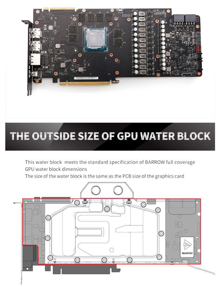

Gartvik писал(а):
водоблок Barrow BS-GIX2080T-PA на видеокарту Aorus RTX 2070 Super
А это точно водоблок для Super и проблема только в термопрокладках?
В случае ROG STRIX, у букски и в двух линейках бэрроу ни один не закрывает этот правый ряд кондеров. Китайцы пишут что тепло отводить не нужно кроме как от кристалла, памяти и врм, но посадки для дросселей на водоблоках таки нет. Если на родном радиаторе контакт с кондерами есть, я бы по хорошему попробовал зацепить их на радиатор, например двойной термопрокладкой.

Gartvik писал(а):
катушки и два драйвера
они не греются сами по себе, их греют мосфеты. Но т.к. прокладки на водоблок как правило тоньше и сам водоблок в 2 раза холоднее, чем радиатор воздушной СО, то тепло с мосфетов отводится эффективнее и соответственно эти близлежащие компоненты даже без термопрокладок будут холоднее, чем на воздухе.
ЕК к примеру охлад для драйверов и катушек предусматривает только в премиум сериях своих водоблоков
Добавлено спустя 3 минуты 37 секунд:
ну и, на мой взгляд, в этом больше маркетинга, нежели реальной пользы

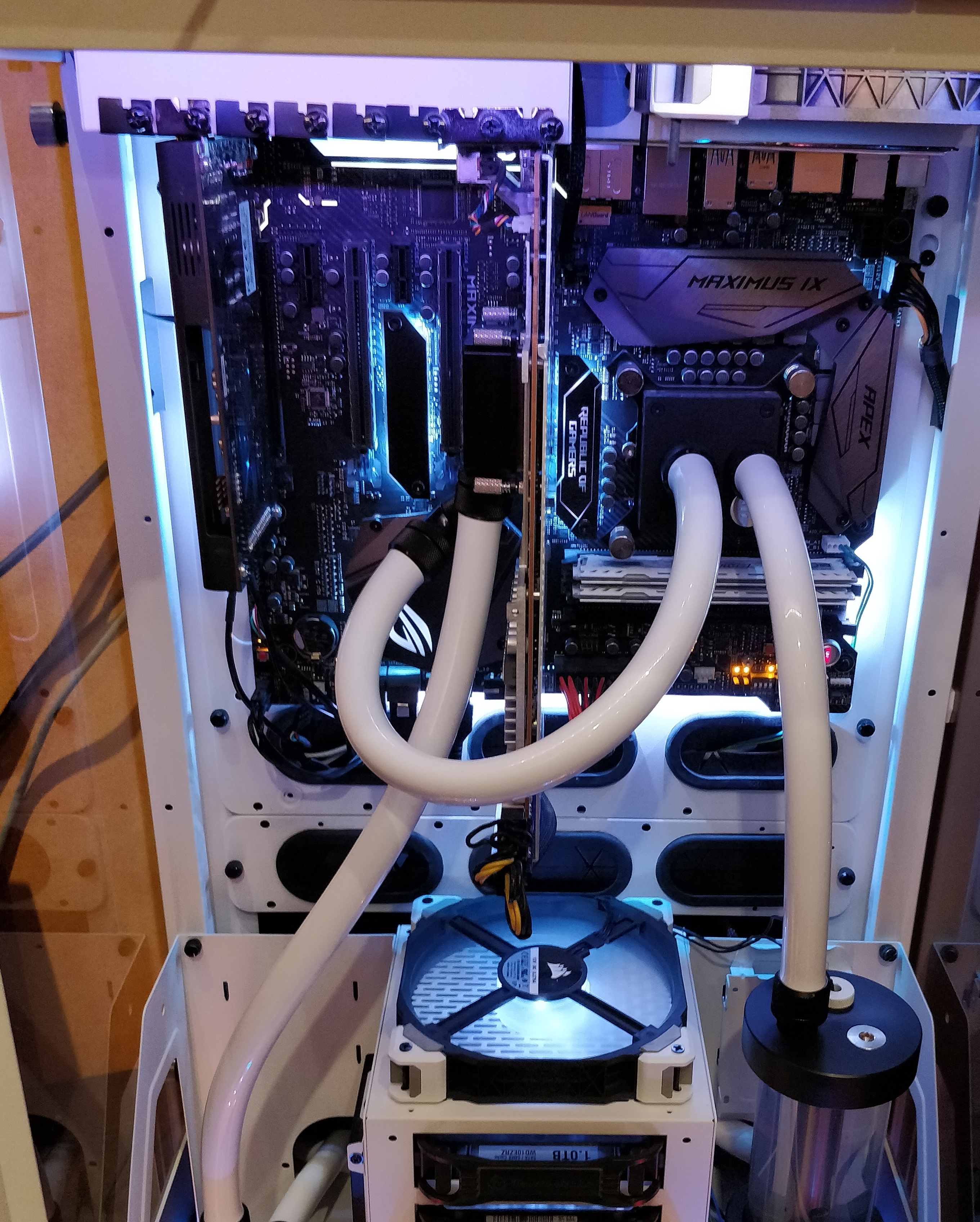

Мои опыты по установке универсальников , стараюсь сохранить внешний вид видеокарты на сколько это возможно. От брэндовых фулкаверов отказался давно (дорого и не на все модели карт они есть) до китайский так и не дошел.
Из прошлого
#77 #77
В процессе на данный момент
#77 #77
