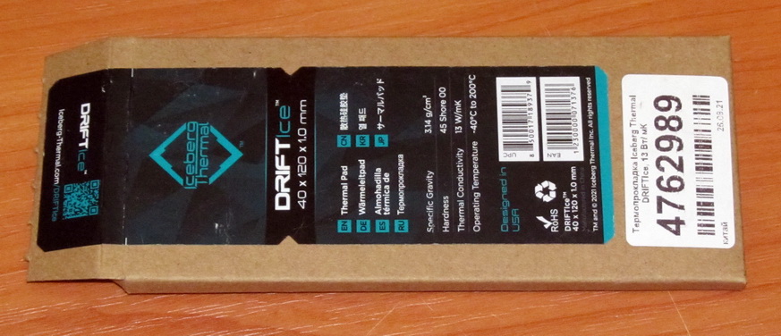

ALSTER, а как обстоят дела с подделками у Iceberg Thermal DRIFTIce, можно их брать в рф в розничных магазинах?
Надо ещё статью найти как укладывать на 3090FE, на reddit попадалась, но вот когда понадобилась - не могу найти. :-(
13900K ✸ Z790 AORUS MASTER X ✸ 96GB RAM ✸ RTX 5070Ti ✸ SSD/HDD ✸ СЖО | PS5
Регистрация: 28.05.2004
Фото: 27
Сам не пробовал, но отзывы по ним хорошие, потому брать стоит. Тем более если есть в ваших местных розницах, и ждать не надо будет заказа гелида.
Говорят, хорошо жмутся тоже, как и гелид, и проводят хорошо. Вариант гут, в общем )

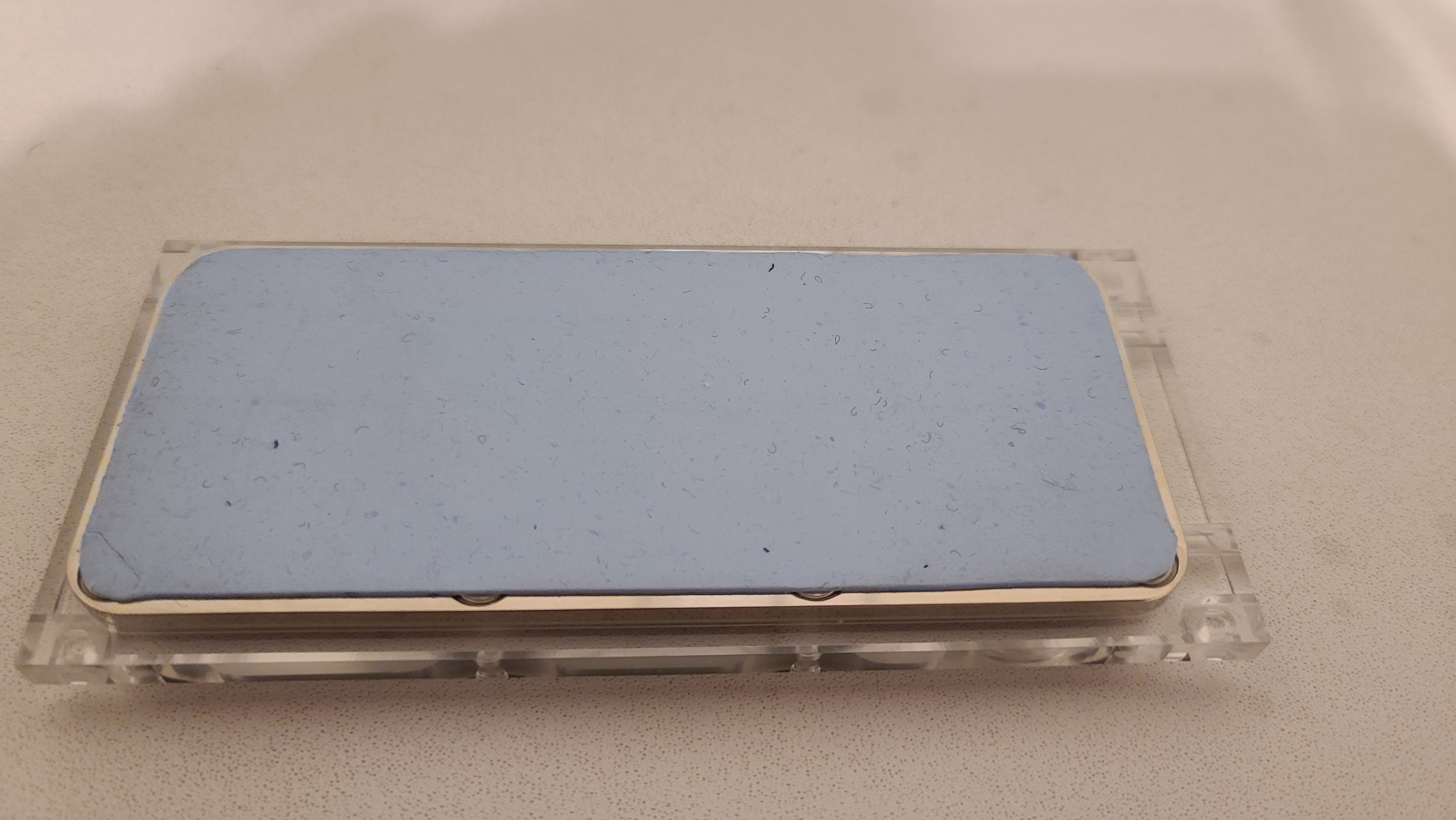

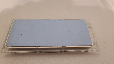

Регистрация: 10.04.2011
Откуда: Тамбов
Брал в ДНС
Iceberg.JPG [ 142.66 КБ | Просмотров: 423 ]
На памяти 3080Ti под блоком EK, получил в нагрузке среднюю дельту с жидкостью 23 градуса.

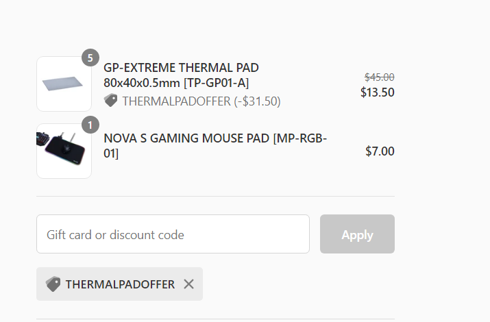

Регистрация: 19.03.2008
Откуда: Беларусь

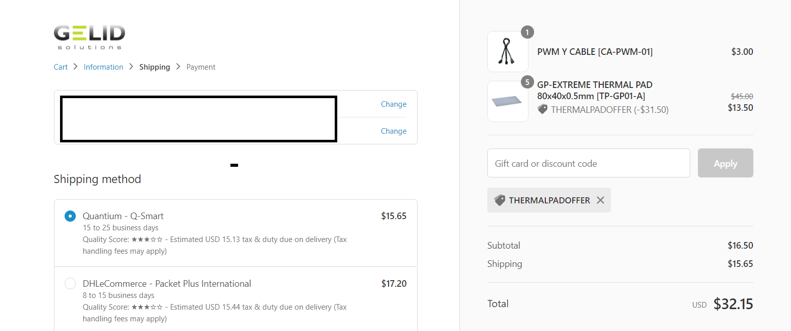

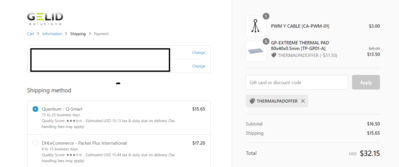

tonygks писал(а):
А сколько сверху доставка у гелидов?
У них сейчас акция, за 5 упаковок гелида екстрим смешная цена. В корзине должен быть акционный товар.
По стоимости доставки цена не очень радует, но смотря куда заказывать.
Снимок экрана (1895).png [ 36.28 КБ | Просмотров: 392 ]
Поменял коврик на кабель, доставка 15$ вместо 30$)
Снимок экрана (1897).png [ 82.39 КБ | Просмотров: 387 ]

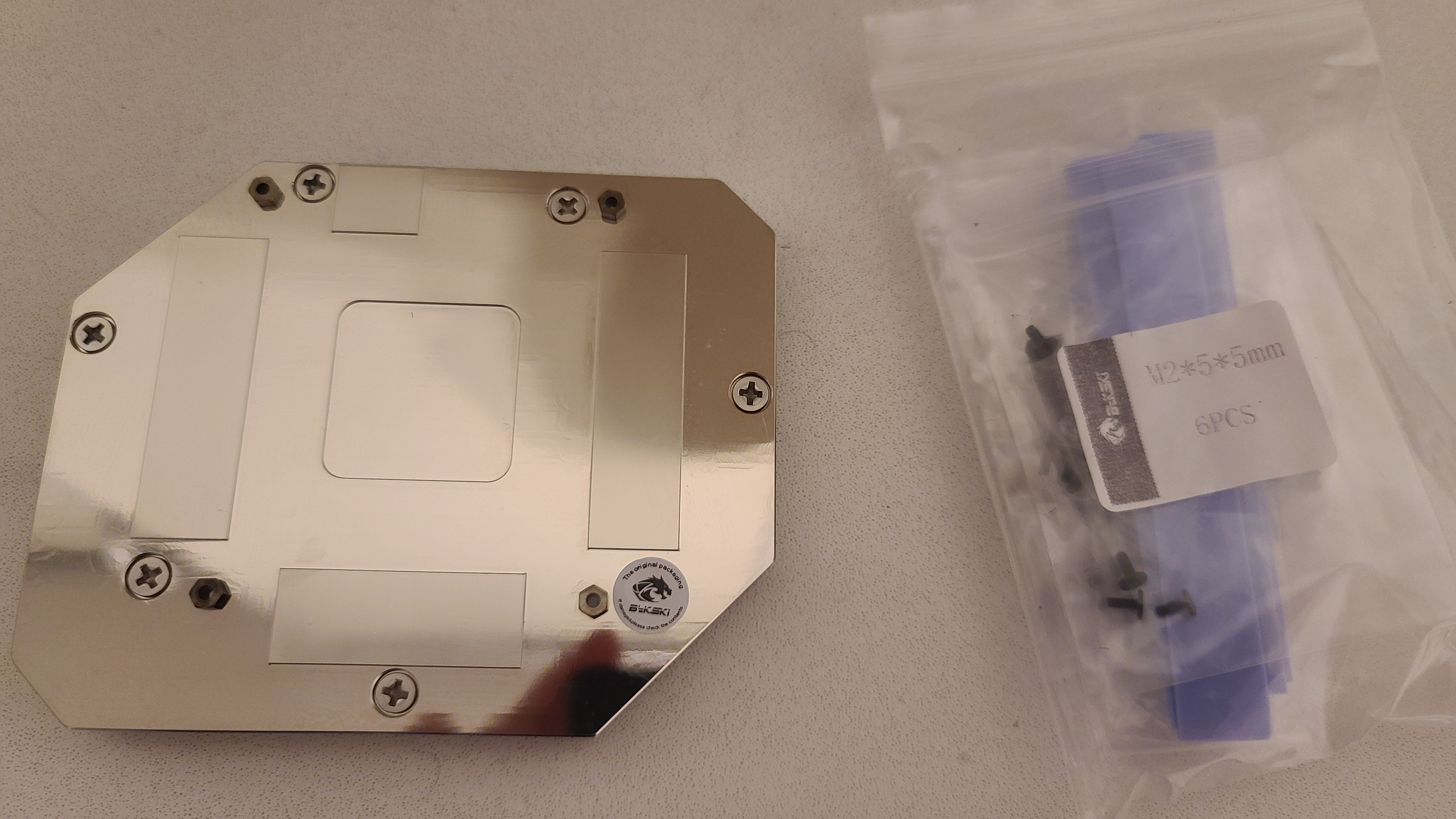

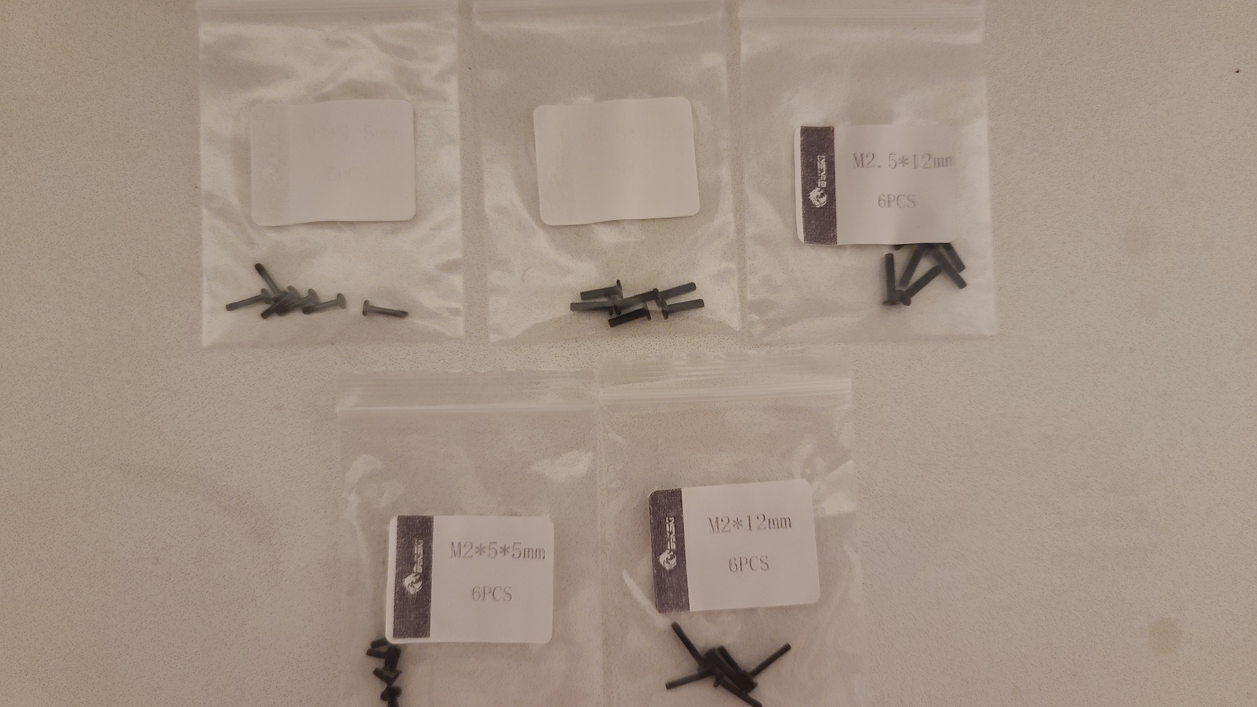

Регистрация: 08.12.2013
Откуда: Краснодар

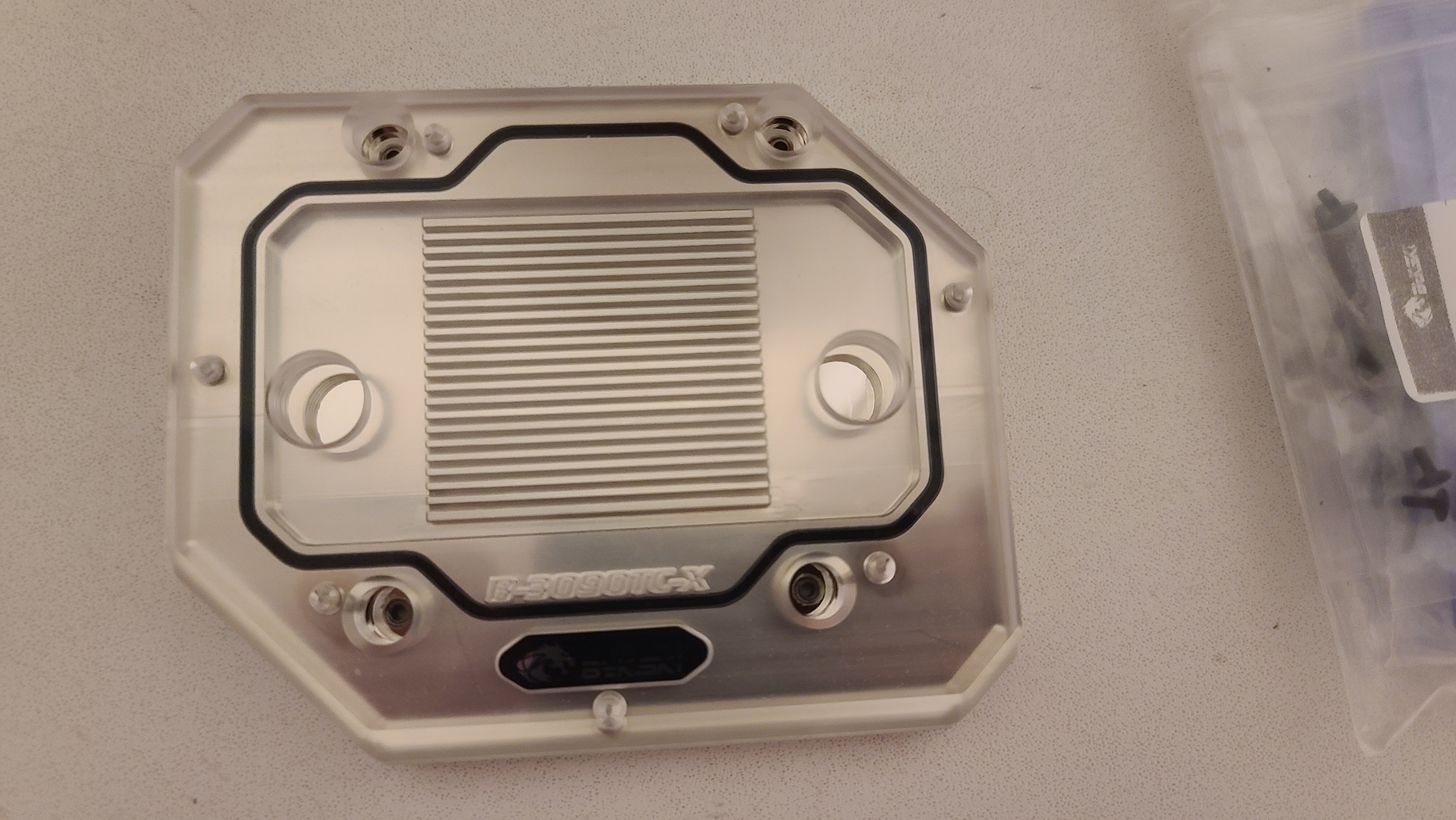

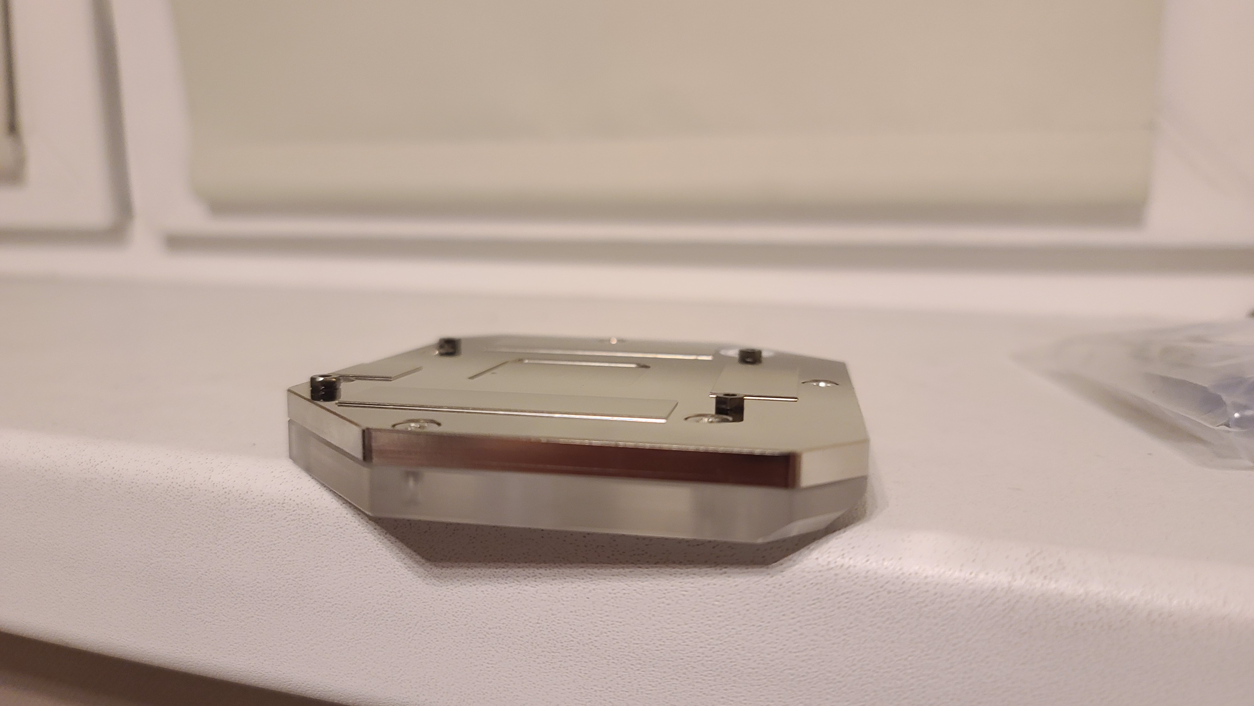

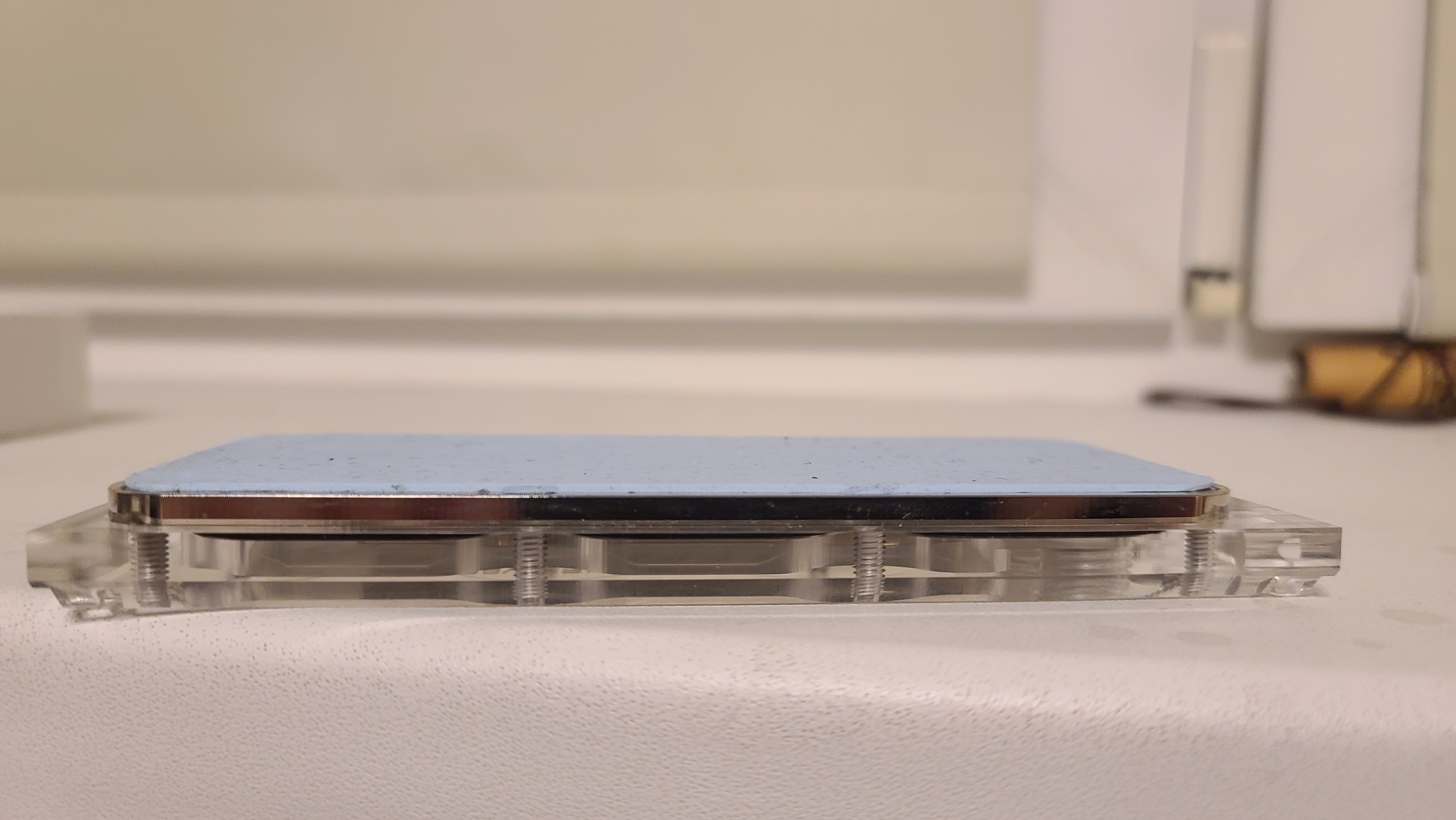

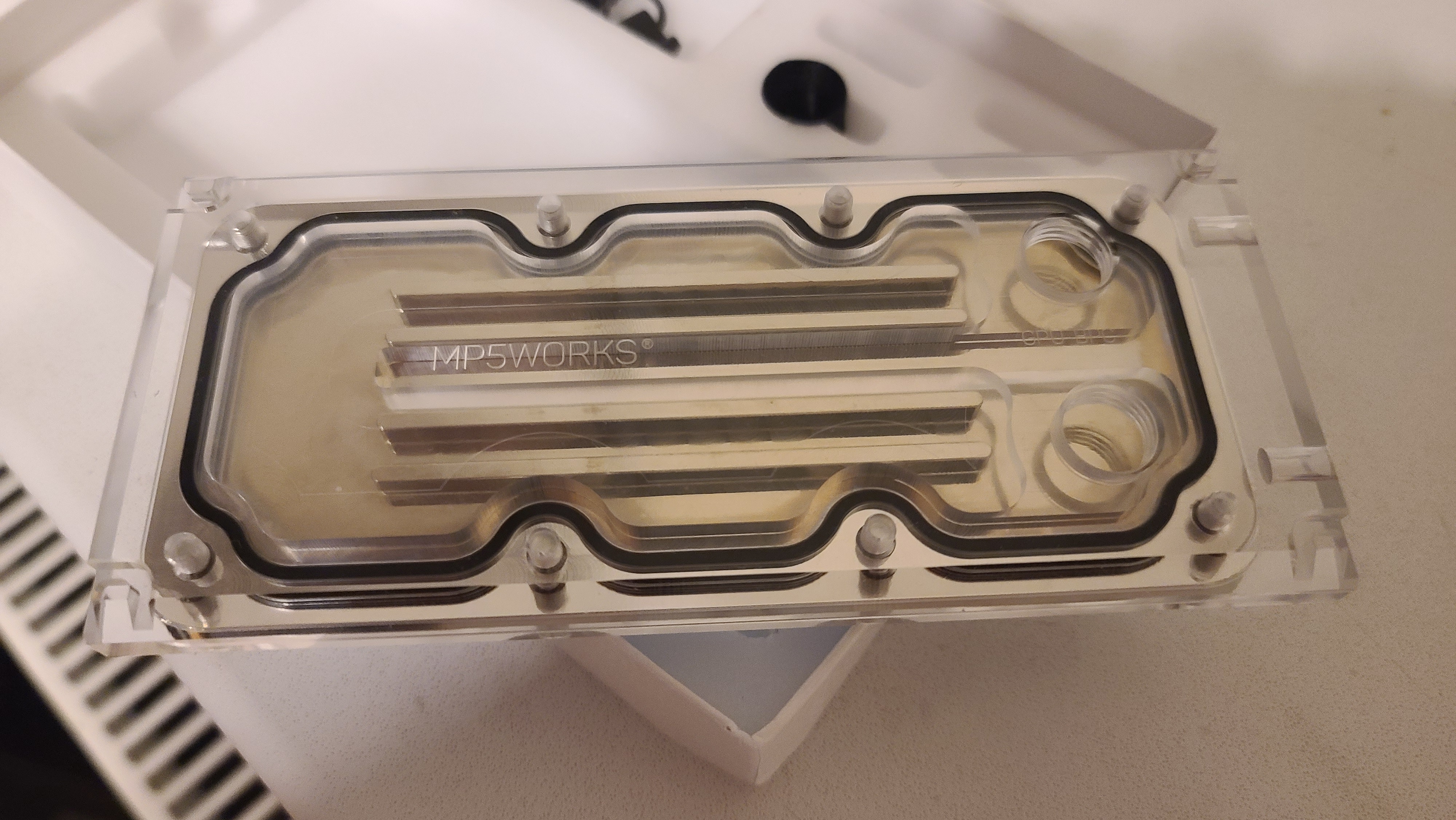

Привет всем. Приехал водоблок bykski для бэкплейта. Хочу его установить не снимая бэк - сверху. В таком случае думаю термопрокладки лепить нужно, термопаста не пойдёт? Но вот как лепить? Целиком или на выступающие бортики для памяти? Куча шурупов, черт ногу сломит. Какую толщину лепить на bykski и на mp5works посоветуете? В наличии есть гелиды экстрим любой толщины с али) Но все по одной) на mp5works можно и 0.5? Так как основание плоское и без выступов. Хотя на бэке может быть изъян.
20211013_222900.jpg [ 3.03 МБ | Просмотров: 352 ]
20211013_222908.jpg [ 3.35 МБ | Просмотров: 352 ]
20211013_223049.jpg [ 2.06 МБ | Просмотров: 352 ]
20211013_223404.jpg [ 3.34 МБ | Просмотров: 352 ]
20211013_223624.jpg [ 2.81 МБ | Просмотров: 352 ]
Добавлено спустя 2 минуты 8 секунд:
20211013_223635.jpg [ 3.36 МБ | Просмотров: 352 ]
20211013_223653.jpg [ 2.09 МБ | Просмотров: 352 ]
Добавлено спустя 7 минут 54 секунды:
Bykski будет победителем я думаю за счёт крепления на винтах. Mp5works со своими защелками не обеспечат достаточного прижима. Но будем посмотреть. Завтра начинаю монтаж с разбором системы и замены почти всех комплектующих. Мать, проц, фитинги и шланги. Всё с нуля. Так же жду мору. 5 недель назад сделал заказ, но ещё не отправили. Так что пока соберу на 2х480, потом сравню профит от добавления моры) Жду ваших советов по водоблокам. Прокладки или паста. Паста есть гелид и гризли.

d1e писал(а):
Прокладки или паста
А у тебя самого есть хоть какая то мыслишка по этому поводу? Вот так и делай, как тебе твоя голова скажет.
Регистрация: 24.03.2006
Откуда: Moscow
Фото: 266
d1e не городить бесполезную нашлепку, а снимать бэк и ставить как надо.
Зы они даже типа каналы сделали, во дают :D
Откуда: Краснодар
CrownA писал(а):
какая то мыслишка
Mp5works только на прокладку, а вот с bykski вопрос. Но основываясь на физике я думаю на бэк прокладку на всю плоскость водоблока эффективнее будет, чем на термопасту торчащие площадки под память.
Не хочу разбирать карту. Что бы бэк снять нужно водоблок открутить. А так 4 винта заменил и нормально. Затянул покрепче и должно быть норм.
Откуда: Moscow
Фото: 266
Не пойму, оно же со стороны гпу прикручивается, как можно присобачить без разбора?
Откуда: Краснодар
"Чешу репу"и не хочу в это верить. На картинках к водоблоку указано, что сверху...
Откуда: Беларусь
На картинке вижу стойки. Выкрутить стойки - можно к бэку, со стойками без бэка. У тебя же железка на руках, разве не видно?
