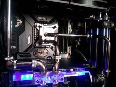

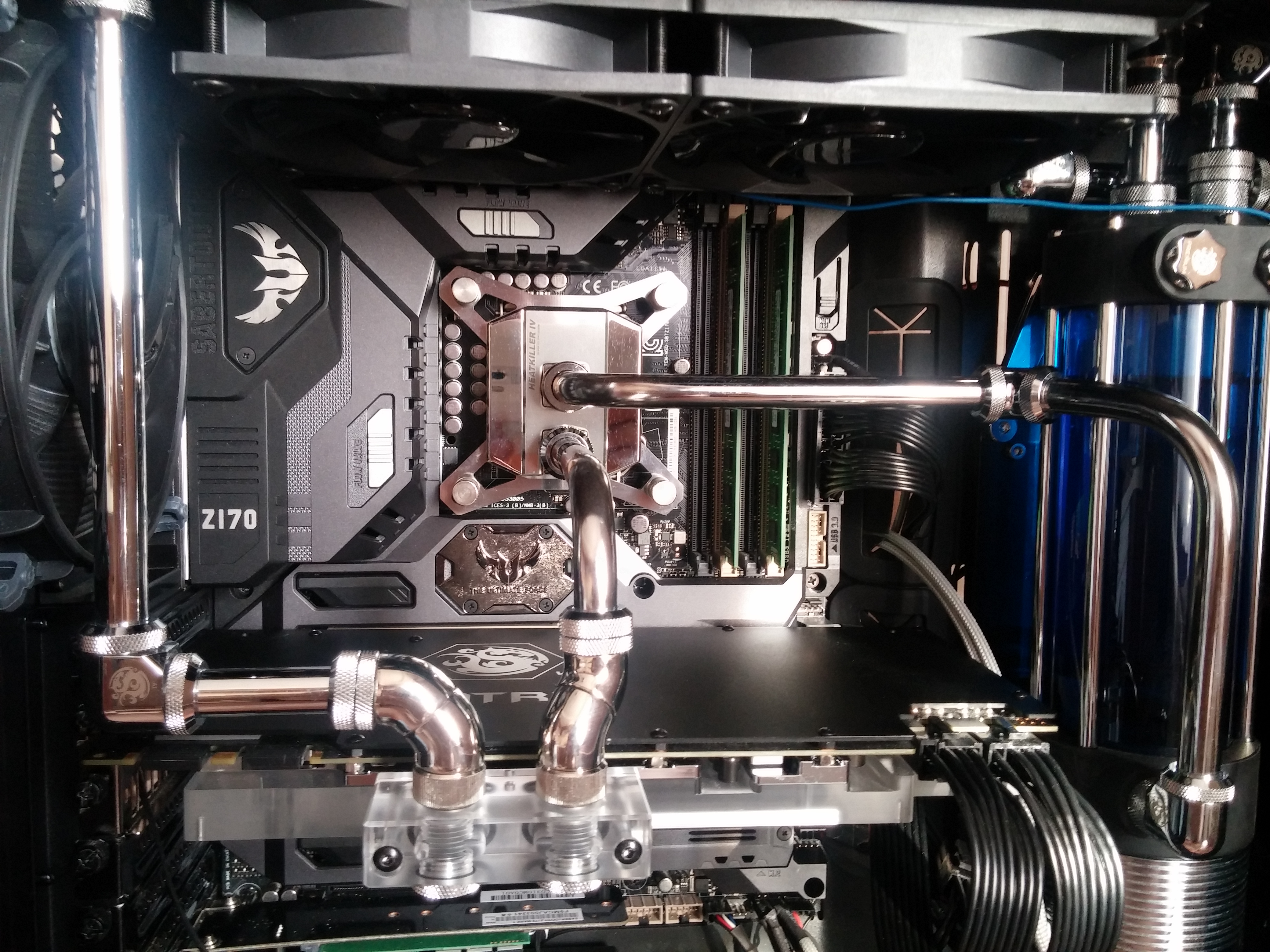

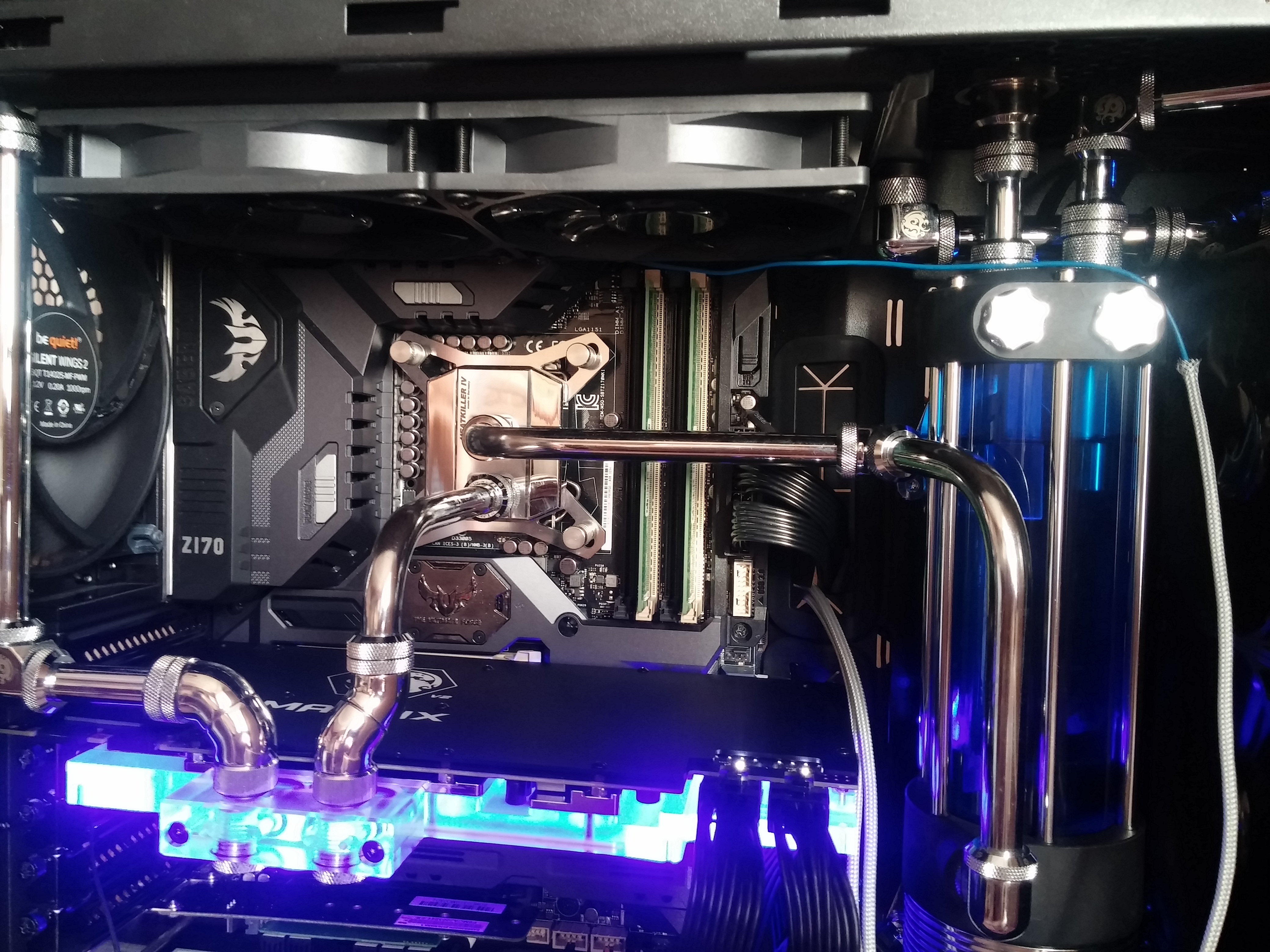

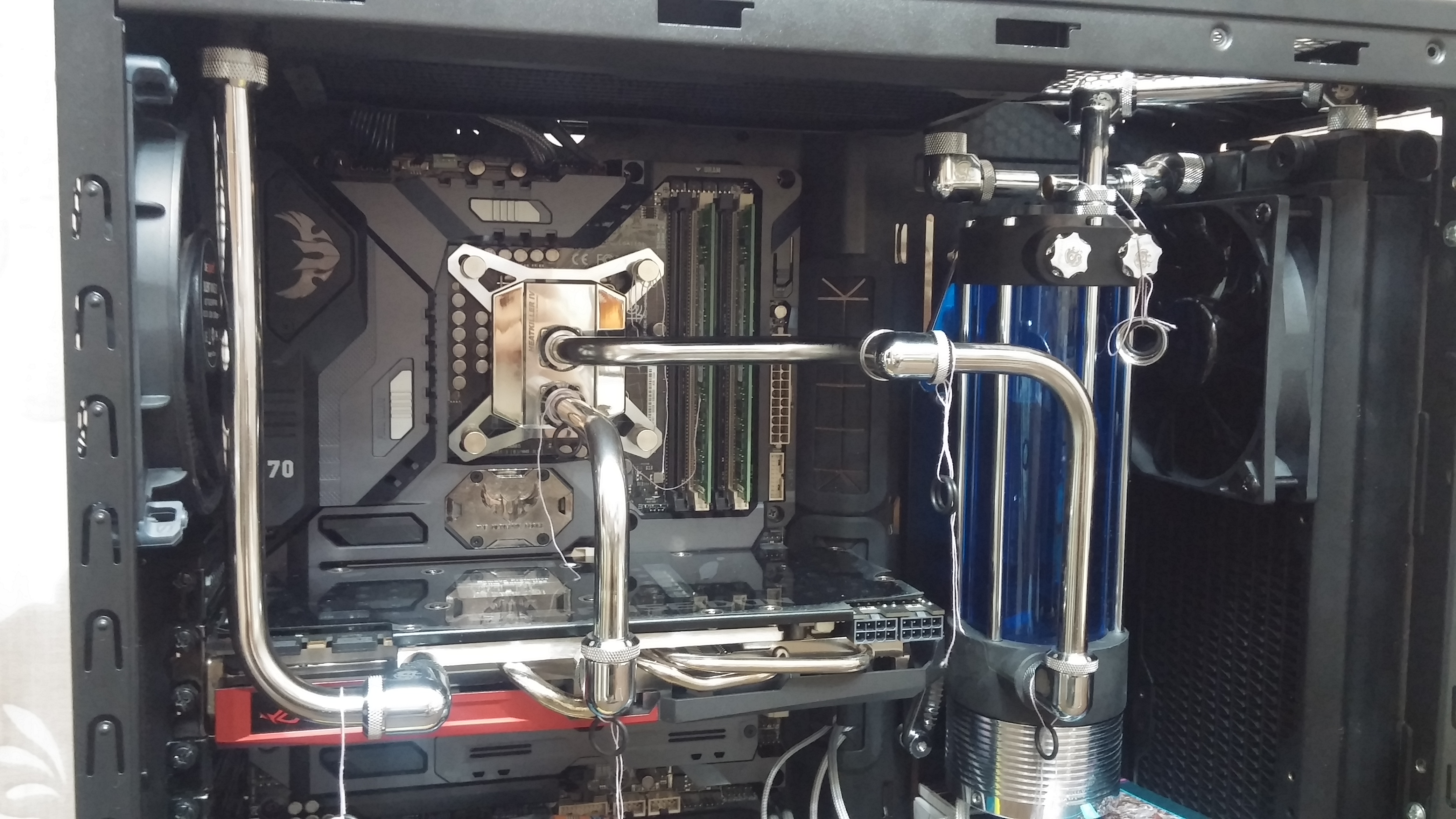

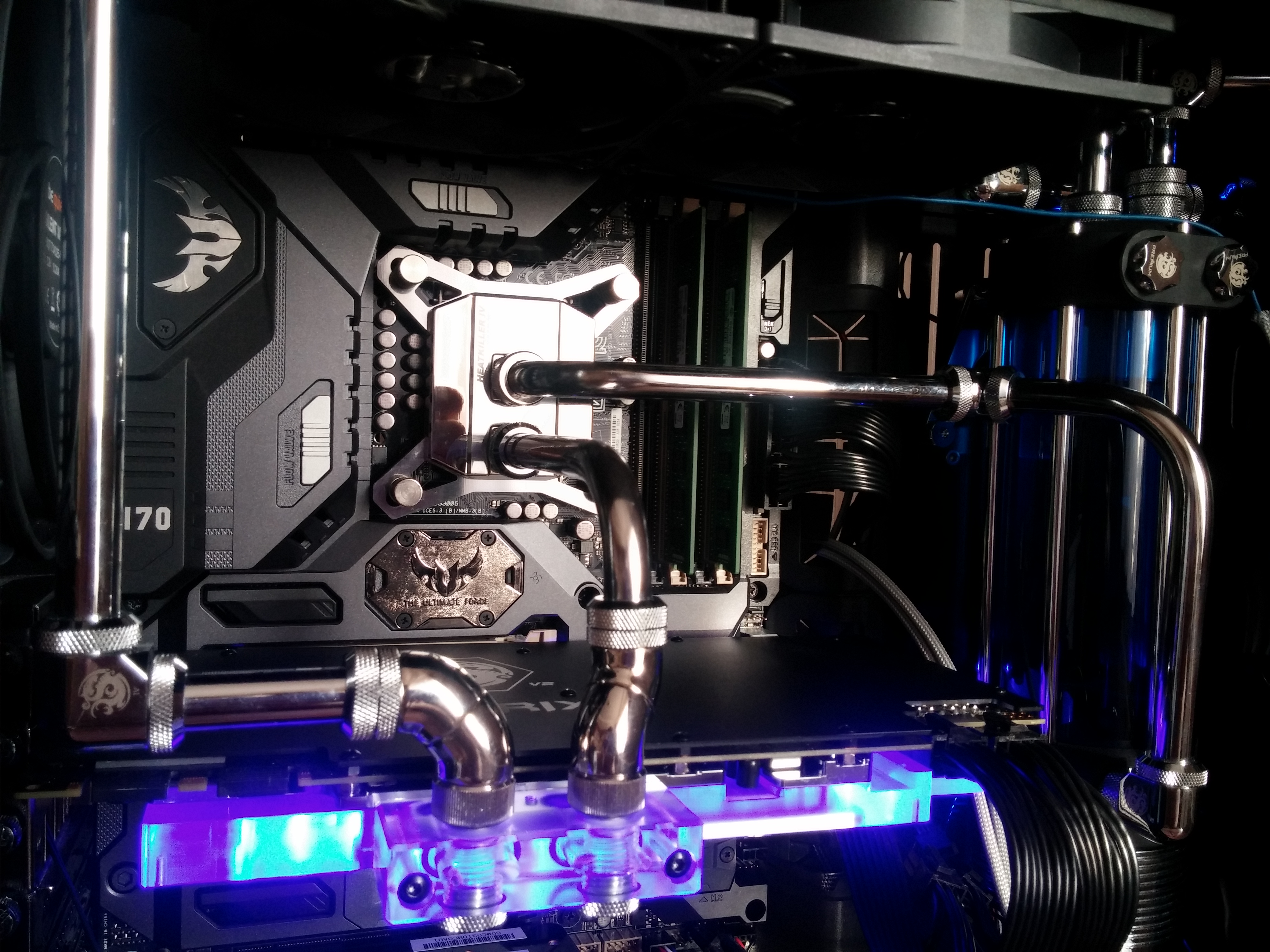

kaspergreen писал(а):
собираю контур в корпусе Fractal Design Define S.
Смотрите , что бы бутер из карты, резервуара, радиатора толщиной 60 мм и вентиляторов влез по ширине.
Мой радиатор толщиной 60 мм вынесен на 20 мм за родной крепеж корпуса, крепеж был нещадно срезан)
Несколько фото в этом корпусе, была переделка из-за замены карты.
