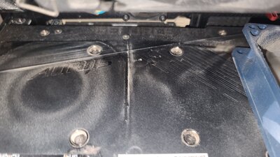

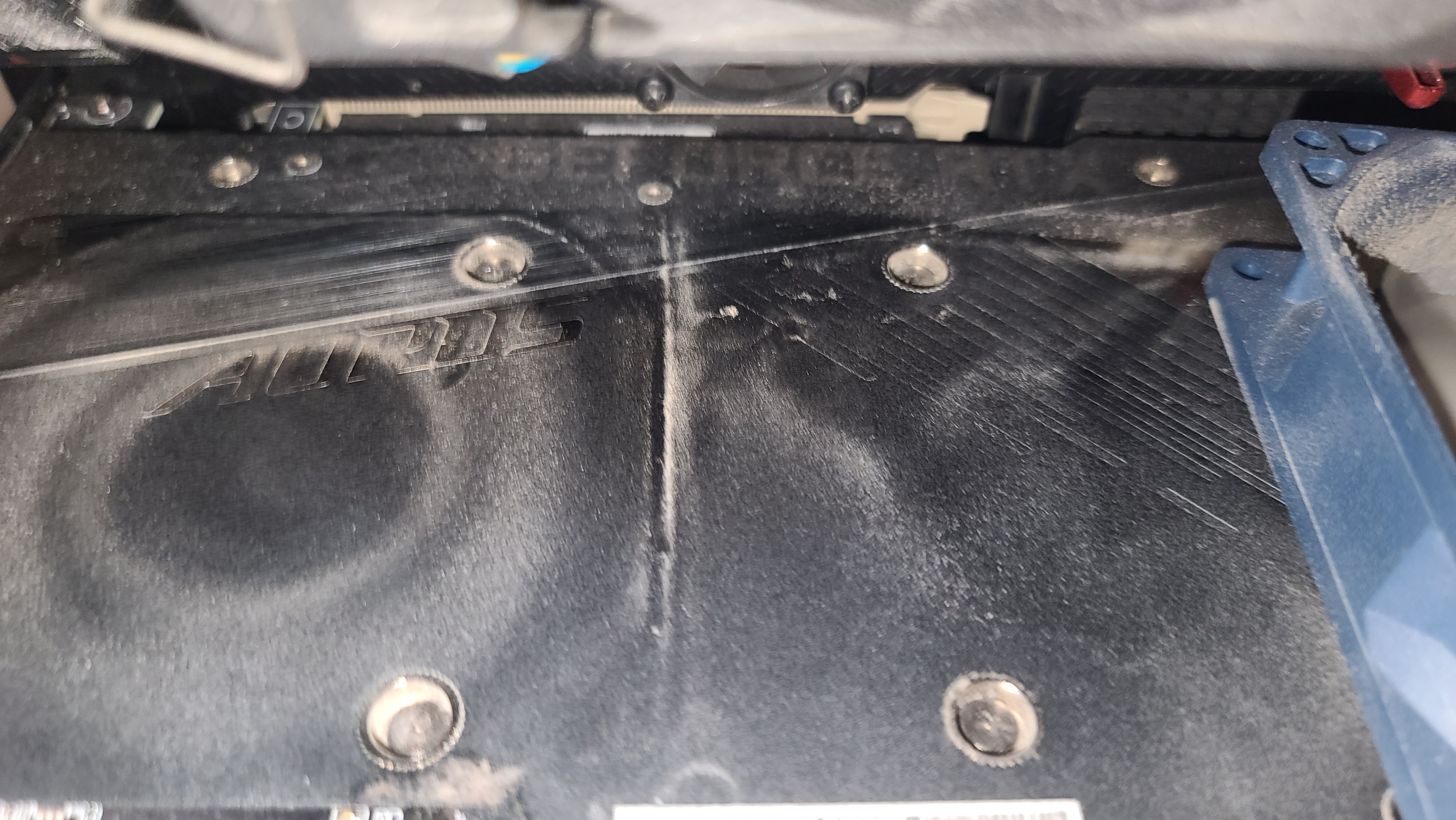

nag77 писал(а):
Выкрутить стойки - можно к бэку
Всё правильно. А вот сделал фото, там могут быть болты внутри за которые эти винты держатся? . Или за что цепляются эти 4 винта? Думал просто выкрутить их и прикрутить на это место вб.
20211014_175017.jpg [ 2.29 МБ | Просмотров: 466 ]

CHiCHo писал(а):
Если по уму - то есть как задуман блок
Этот блок как раз таки и задуман исключительно на память или бэк для 3090. Он так и называется. B-3090TC-X

Регистрация: 24.03.2006
Откуда: Moscow
Фото: 266
Да, понятно.
Посмотрел "инструкцию, да, сорри, есть сквозное крепление, только вот непонятно, что является ответной частью и где эти отверстия в плате.
Если это отверстия крестовины - ну, тогда ок, будет крепиться к основному водоблоку.
А вот отверстия везде на 3080-90 одинаковы под крестовину?

Регистрация: 19.03.2008
Откуда: Беларусь
CHiCHo писал(а):
. От меня, по крайней мере.
Не прямой контакт может снять с памяти 10-15 градусов.

CHiCHo писал(а):
Ускользает смысл тогда вообще от его установки
Для чего то ж сделали установку на бэк. Вон mp5works вообще не прикручивается, а просто лепится на прокладку и люди его юзают. Хотя эффект лучше при прижиме хорошем, чего и можно добиться с bykski. Рекордов ставить не собираюсь. Сейчас на одной карте 84, на другой 94 память под вентиляторами. Хотя бы до 80 добить самую горячую и меня устроит. А той, что 84 надеюсь хватит mp5works.

Регистрация: 01.05.2006
Сажать активный бек на второй набор памяти через родной бекплейт это как мертвому припарка. Тут с прямым контактом на прокладках 12вт при не достаточной притяжке память начинает улетать до 80-ти вместо 70, а что будет если между ними будет алюминевый\графитовый посредник...
и вот эти синие комплектные прокладки на чипы точно класть не стоит, вытекут через месяц

d1e писал(а):
Вы бы на что посадили? Термопаста(как советовал кто то давно) или термопрокладка и какой толщины?
Можно на ты)
Конечно эффективнее монтировать, демонтировав родной бэк. Но не знаю точно конструкцию твоей карты, какую роль играет родной бэк в плане обеспечения дополнительной жёсткости и прочее. Так же при демонтаже родного бэка потребуется подобрать новые винты, что бы стянуть PCB к ватеру. Вопросов много.
Для начала я бы установил активный бэк поверх родного. Думаю градусов 10 с памяти должно уйти. Устанавливать на прокладки 0,5 мм. Опять же потребуется подобрать 4-ре винта нужного диаметра и правильной длины.
0.5 прокладка есть. Но бэк искревлен немного, когда лепил медный радиатор видно было. Может затянется. Винты есть в комплекте 5 видов. Надеюсь найдутся подходящие. Именно на этой карте 4мм медный радиатор, когда брал, то думал чем толще, тем лучше. Но надо было 2мм брать, нагревается сильно и вентиляторы не в состоянии отвести тепло. 10° относительно стока уменьшится думаете? У меня на 10° вентиляторы отводят. Я надеюсь повеселее будут температуры. И да, кстати на вб площадки под память, может лучше 1мм?
Добавлено спустя 1 минуту 7 секунд:
И прокладки на всю плоскость или под площадки онли?
Тогда лучше использовать 1 мм прокладку. На всю плоскость думаю смысла нет, только на выделенные площадки.
Возможно будет более 10 градусов.
