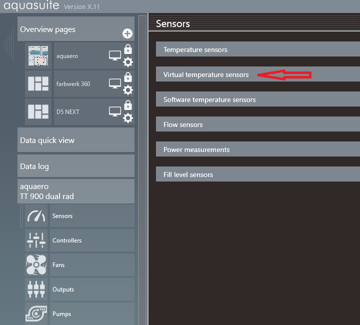

QUADRO теперь может:
https://www.overclock.net/forum/28290444-post13277.html
новая функция в HWinfo. Это дает вам возможность выбрать 2 датчика по вашему выбору, любые датчики, которые уже перечислены в HWinfo, например, скажем, у вас есть «Температура воды 1», а у вас «Температура окружающей среды 1». Теперь вы можете взять значение «Water Temp 1» и вычесть его значением «Ambient Temp 1», и результат может быть внесен в совершенно новый пользовательский датчик, который можно назвать «Delta Temp 1»

Оказывается курица несущая золотые яйца, не уникальна.
Лично я только за.

k2viper писал(а):
А говорили, немцы не будут резать курицу несущую золотые яйцы )
Это не немцы, это HWinfo в обновленной версии позволил QUADRO пользоваться виртуальным датчиком.
