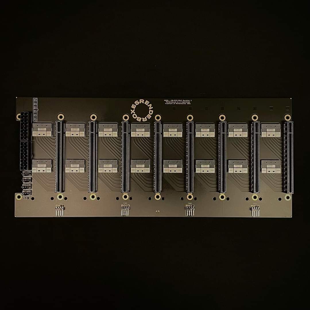

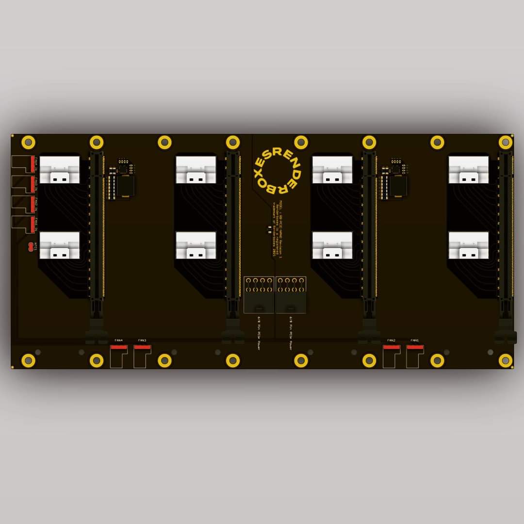

Leonator или с торцевыми выходами с запараллеливанием на общие манифольды (по прямой и обратке)
FB_IMG_1634543647538.jpg [ 147.93 КБ | Просмотров: 399 ]
Или заказывают кастом dougter board с местом под активные бэки между слотами
FB_IMG_1634543610641.jpg [ 48.91 КБ | Просмотров: 399 ]
FB_IMG_1634543348286.jpg [ 69.36 КБ | Просмотров: 399 ]
9900kf 5.1 + Team Group 4400 + 1080ti + 3090

Регистрация: 23.09.2020
d1e писал(а):
она одевается на мать сверху в родные слоты?
Нет
d1e писал(а):
это не для корпуса
Для корпуса, просто он вот такой)):
FB_IMG_1634545690498.jpg [ 116.97 КБ | Просмотров: 377 ]

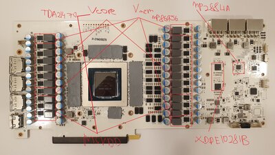

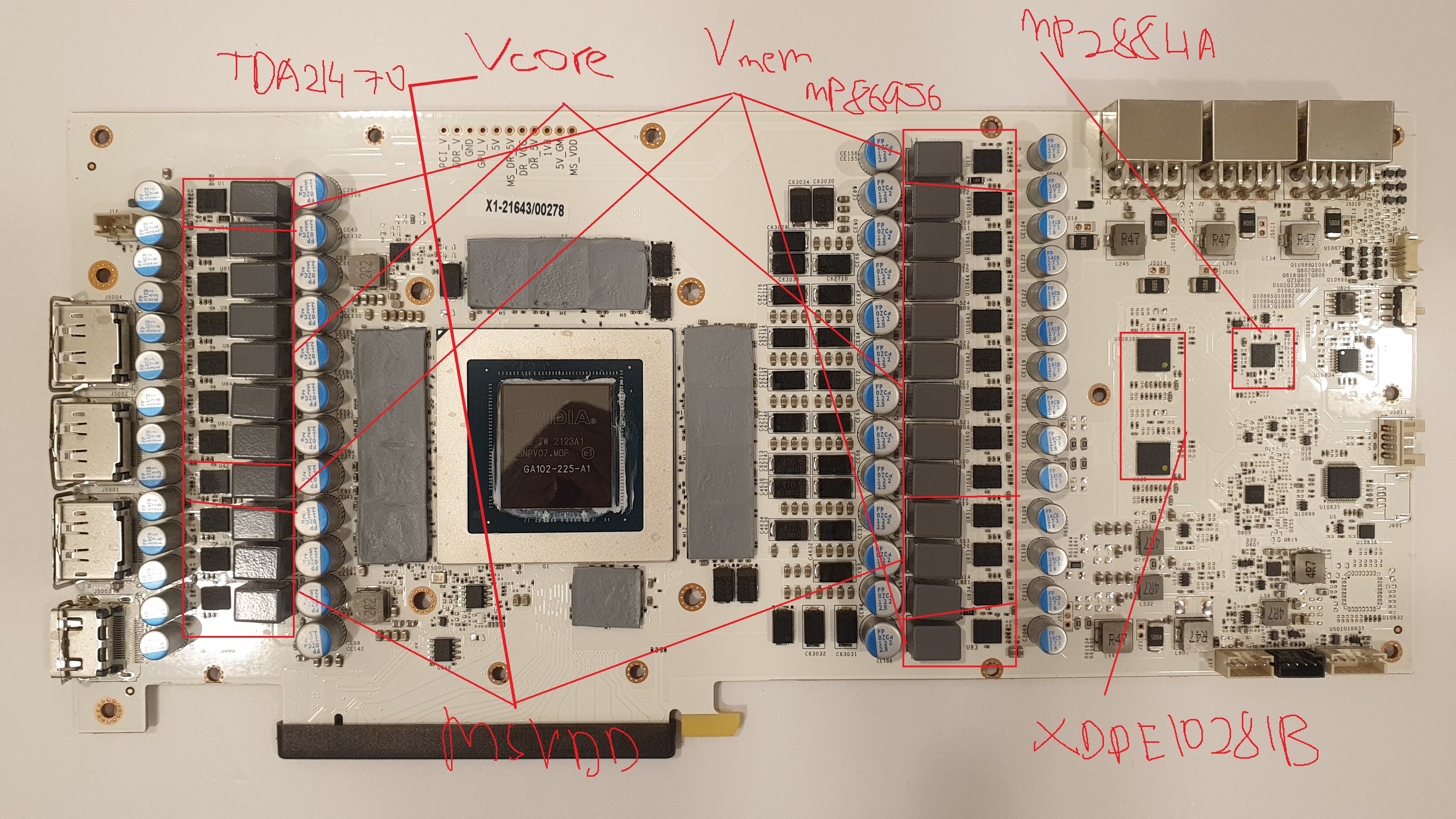

murkok5 писал(а):
Да хотелось бы этих тараканов спрятать под никель
Кондеры - можно спать спокойно. Нет никакой необходимости их охлаждать.
Вот правильная схема hOF 3080TI.
