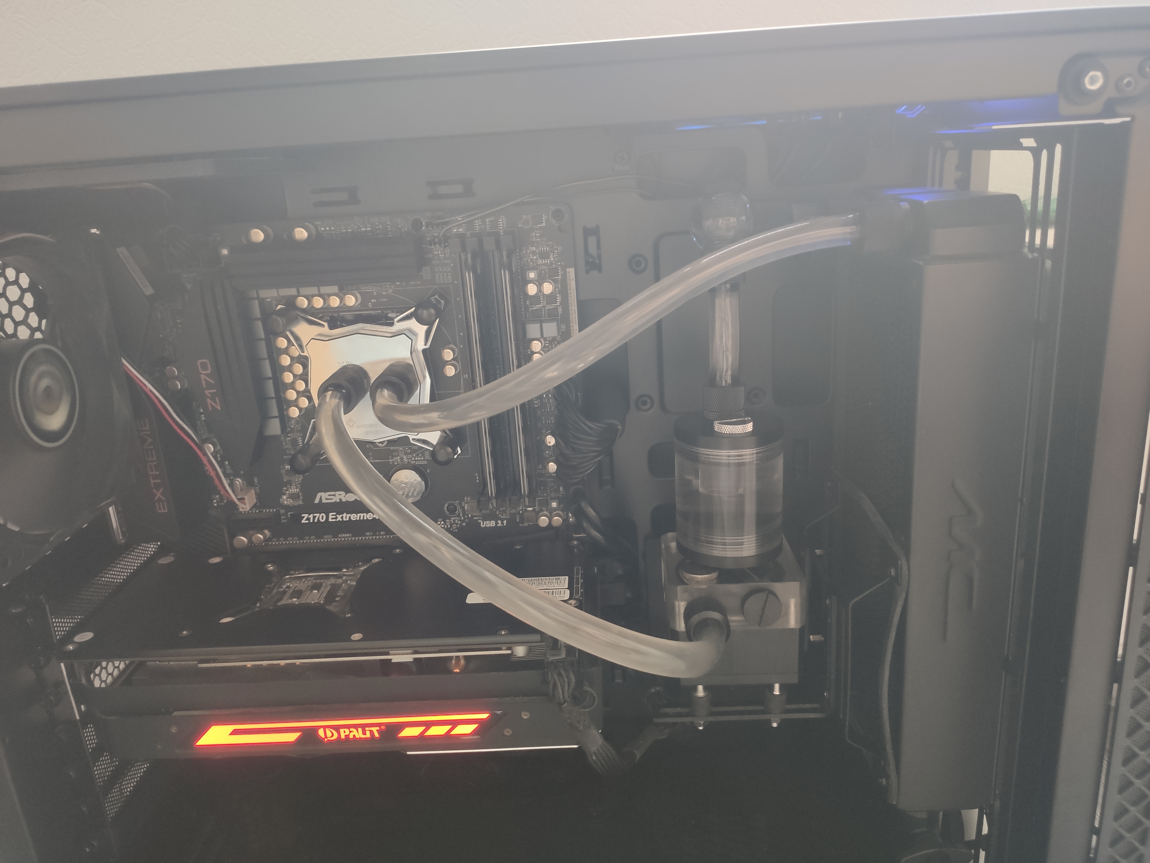

BlacksnowOo писал(а):
шум воды перекрывает гул
Никаких шумов воды быть не должно. Гул насоса допустим, буль-буль от жидкости - нет, это означает, что система завоздушена.
Попытался записать видео, вышла какая-то лажа
Показывайте. Иногда корявенькое видео нагляднее любого описания. :old_smile:
Регистрация: 07.09.2016
Жёсткий_Чебур При заправке вертел корпус, думал весь воздух убрал, а тут опять обнаружил. Так же сейчас смотрел на фото системы и понял что водоблок неплохо было бы повернуть на 90 градусов. Т.к. шум при больших оборотах именно от него.
А с видео проблема в том, что телефон просто не записывает этот звук =) может шумоподавление какое-то встроенное срабатывает, пока не понял.
...водоблок неплохо было бы повернуть на 90 градусов. Т.к. шум при больших оборотах именно от него.
Только он не причина, а следствие. У вас мощная помпа и крохотный резервуар, в котором вход и выход расположены друг напротив друга и очень близко. Наверняка, при высокой скорости насоса, воздух из бачка просто затягивает обратно в контур и ему больше некуда деваться, кроме как оседать в водоблоке.
Резервуар бы побольше, и проблема уйдёт.

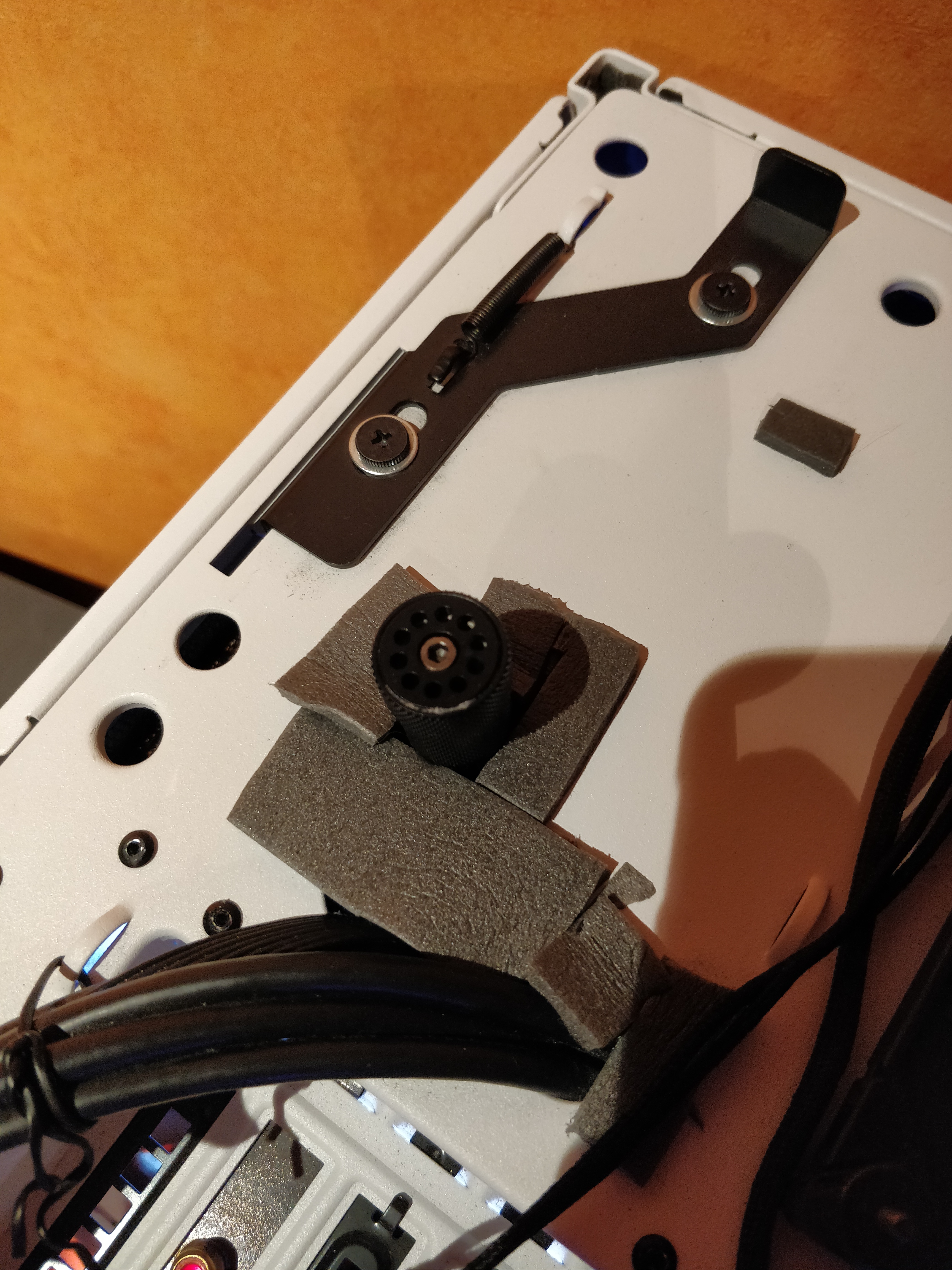

не знаю насчёт мембраны, пропускает она или нет, но за ней воздуху просто некуда выходить, там идёт болт как заглушка. даже не знаю, нафига так делать.

antoxa48 По виду обычный редуктор, как у меня у углекислотном баллоне, давление срабатывания регулируется силой затяжки пружины, та же конструкция что крышка расширительного бочка в авто

Такая же ассоциация с крышкой расширительного бачка авторадиатора )
Я этот клапан поставил, но не столько в расчёте на его "автоматическую" работу сколько чтобы при необходимости можно было вручную стравливать, и также использовать как филлпорт.

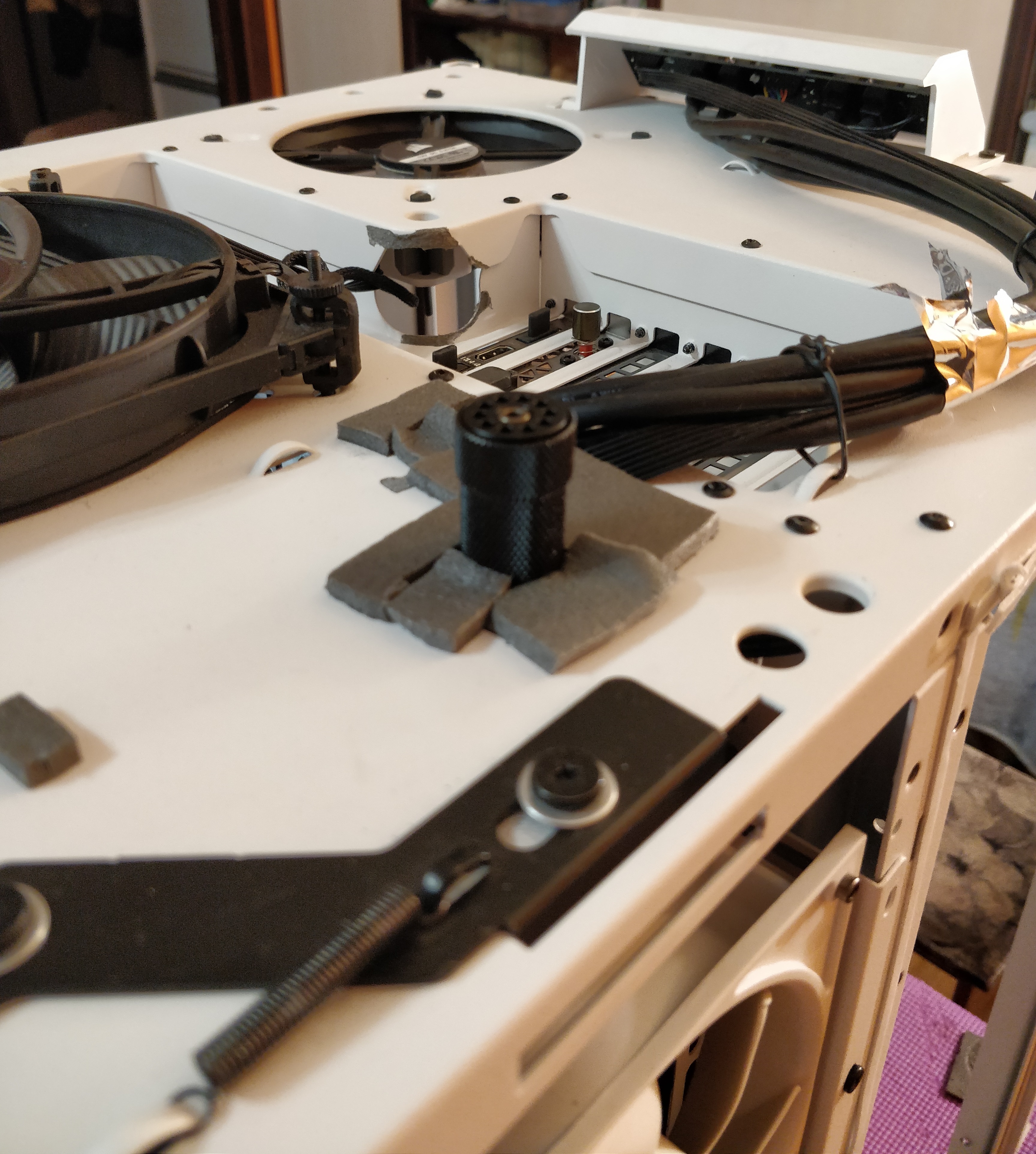

Китайцы пишут что изнутри там должна ещё мембрана какая-то быть. Помню рассматривал, было что-то похожее.

xzqtr, ну если он и срабатывает под давлением, то только на впуск, но выпускать он никак сам не может, только нажатием.
k2viper , я его для этих же целей поставил, находится в верхней части корпуса, роль заглушки хорошо выполняет) ну и нажать иногда можно, но я думаю, что не буду этим пользоваться часто. мембранка там единственная как у вас на фото беленькая, дальше от неё идёт канал, который глушится болтиков. то есть задумка у них вроде как была, но реализовали через ж.

antoxa48 не знаю, как на barrow, но на моих двух таких клапанах bykski эта мембрана бумажная. Полтора года назад она размокла на одном клапане и стала причиной засора фильтра.

Lexx_l , это же воздушный клапан, не должен контактировать с водой.

Регистрация: 02.10.2008
antoxa48 , так получилось, что он намок. Либо конденсат, либо много жижи было.

Осматривал на днях этот клапан, какая-то белёсая фигня, сковырнул немного но так и не понял что это. Возможно подсохшая жижа после того как разок опробовал клапан нажать, жижа прыснула. Или это уже бумага размокла и наружу прёт? )) буду наблюдать.

да может её вообще вытащить, эту белую фигню)) а то будет, как у Lexx_l , забьёт ещё что-нибудь. всё равно бесполезная штука. воздух при нажатии мимо неё идёт
