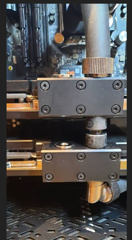

Получил ответ из ЕК. Они предлагают использовать HDP фиты и кусок трубки.
Видел еще ролик, как китаец собирает похожую систему. Устанавливаются карты, терминалы свинчиваются отдельно паровозиком и водружаются на карты все сразу.

Leonator
...так обычно и делают ...только скрепляющая трубка/фиттинги слева д/б ...а после "бутерброд" из карт устанавливается в слоты.

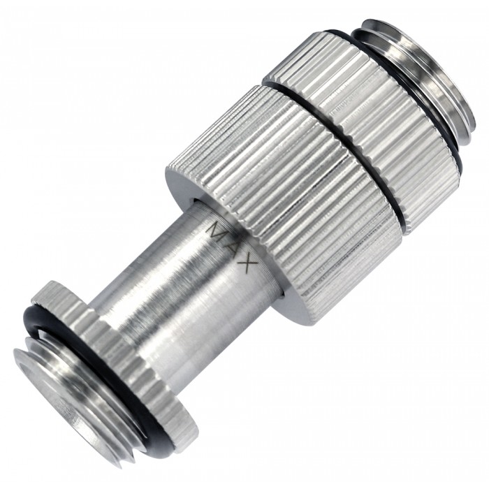

Регистрация: 23.09.2020
Leonator, как вариант есть же готовые "sli-спэйсеры", сколько получается между картами? Этот 18.5 мм в минималке
cnt-vda2_p2-700x700.jpg [ 72.08 КБ | Просмотров: 698 ]
https://koolance.com/dual-video-connector-adjustable-1-slot-spacing

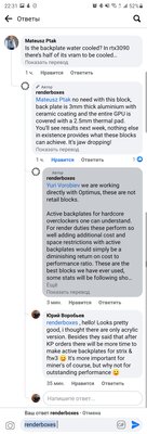

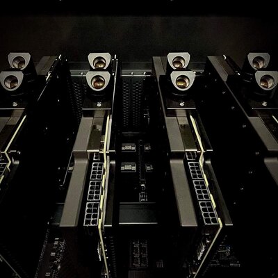

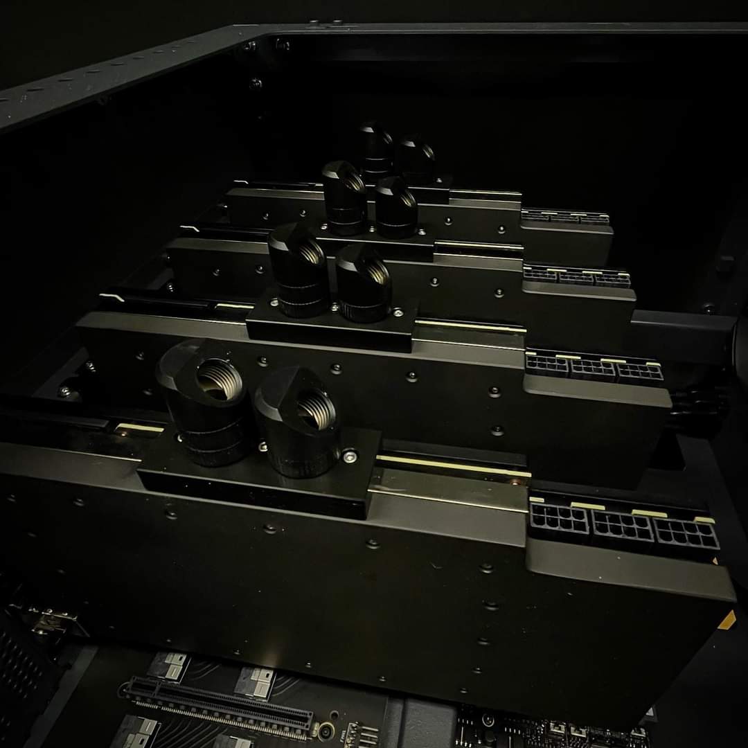

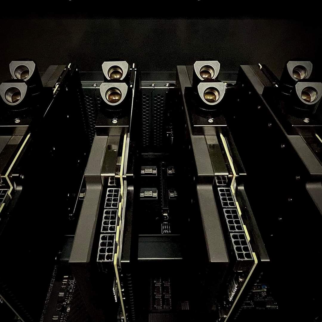

Пушка (по мотивам black pom последних Watercool) спецзаказом для "невосторгающихся" акрилом, backplate пока не активный (он им просто не нужен для рендеринга), но тоже нестандартный.
Optimus Strix 3090 (excl Renderboxes edition):
FB_IMG_1634941813356.jpg [ 89.05 КБ | Просмотров: 575 ]
FB_IMG_1634941810280.jpg [ 58.39 КБ | Просмотров: 575 ]

Судя по тазику и куску материнки, это или серверный корпус, или кейс для фермы. Активный бэкплейт действительно не нужен, в торце будут Дельты стоять. А вот на порно соединения карт с активным бэкплейтом очень хочу посмотреть еще с прошлой страницы.

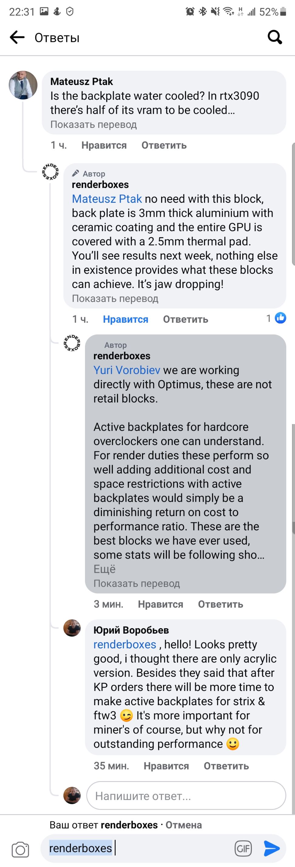

Судя по написанному посты читаются через раз https://forums.overclockers.ru/viewtopic.php?p=17521375#p17521375, да и название конторы "Renderboxes" вполне недвусмысленно напоминает о специализации...
Это он им (по профилю работы) просто не нужен, а так - любой каприз клиента за его деньги
Screenshot_20211022-223132_Facebook.jpg [ 706.41 КБ | Просмотров: 524 ]

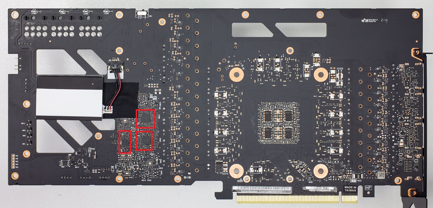

В продолжение подготовки вопрос по установке активного бэка.
планируемые зоны наклейки ТП
61504
Красным - зона охлаждения непосредственно активной частью бэка, синим - алюминиевой пластиной. И там, и там скорее всего будет 3 мм, бутерброд из 2х1,5 Айсбергов (закуплено 3 комплекта 40х120 по 1,5 мм для фронта и бэка). Штатные в комплекте толщиной 3 с копейками, крайне мягкие.
ТП можно без опаски прямо лепить на активные smd? В зоне чипа важно, я так понимаю, хорошенько примять это непотребство, чтобы пузырей с воздухом не наделать?
И вопрос по синим местам - надо ли расширять зоны на места пайки (где круглые дырки) катушек (или кондеров, хз)? Куда еще нужно(!) налепить?
Только плз, без советов типа "да всю облепи!" :D
Спасиб!
зы я правильно понимаю, что основной нагрев - это ВРМ, транзисторы? Но и катухи евга охлаждает в штате через термалпутти.

Регистрация: 02.05.2014
Откуда: Краснодар
Фото: 796
CHiCHo писал(а):
да всю облепи!"
Добавлено спустя 1 минуту 23 секунды:
под простой бек было наклеенно и где красное и где синее 3мм :beer:

Регистрация: 24.03.2006
Откуда: Moscow
Фото: 266
murkok5
Отлично, спасибо. А примерная ширина? По 1 см где-то? Или пошире? Айсберги эти дорогие, надо постараться точно рассчитать, где максимальная тепловая нагрузка, наверное. В остальных местах можно облепить и комплектными, хотя мож и не стоит, если потекут, то нафик.
Оптимус разве не так делает и с активным для KP ? Если прокладка дорогая/жалко, то оценить высоты по зазорам, т.е. условно на текстолит 3 мм, на smd 1.5 или 2 мм

Регистрация: 19.03.2008
Откуда: Беларусь
Нет необходимости. Можешь шим контроллеры дополнительно накрыть.
Откуда: Moscow
Фото: 266
Еще такой вопрос, наверное, больше к владельцам, к SERO91988, хотя и на других активных комбинированных бэках: есть ли возможность, и нужно ли в целом, между активной частью и алюминиевой пластиной намазать термопасту для теплопередачи? Вроде как идея на поверхности, а вот есть ли контакт и помогает это как-то - вопрос.
:beer: Принял!
