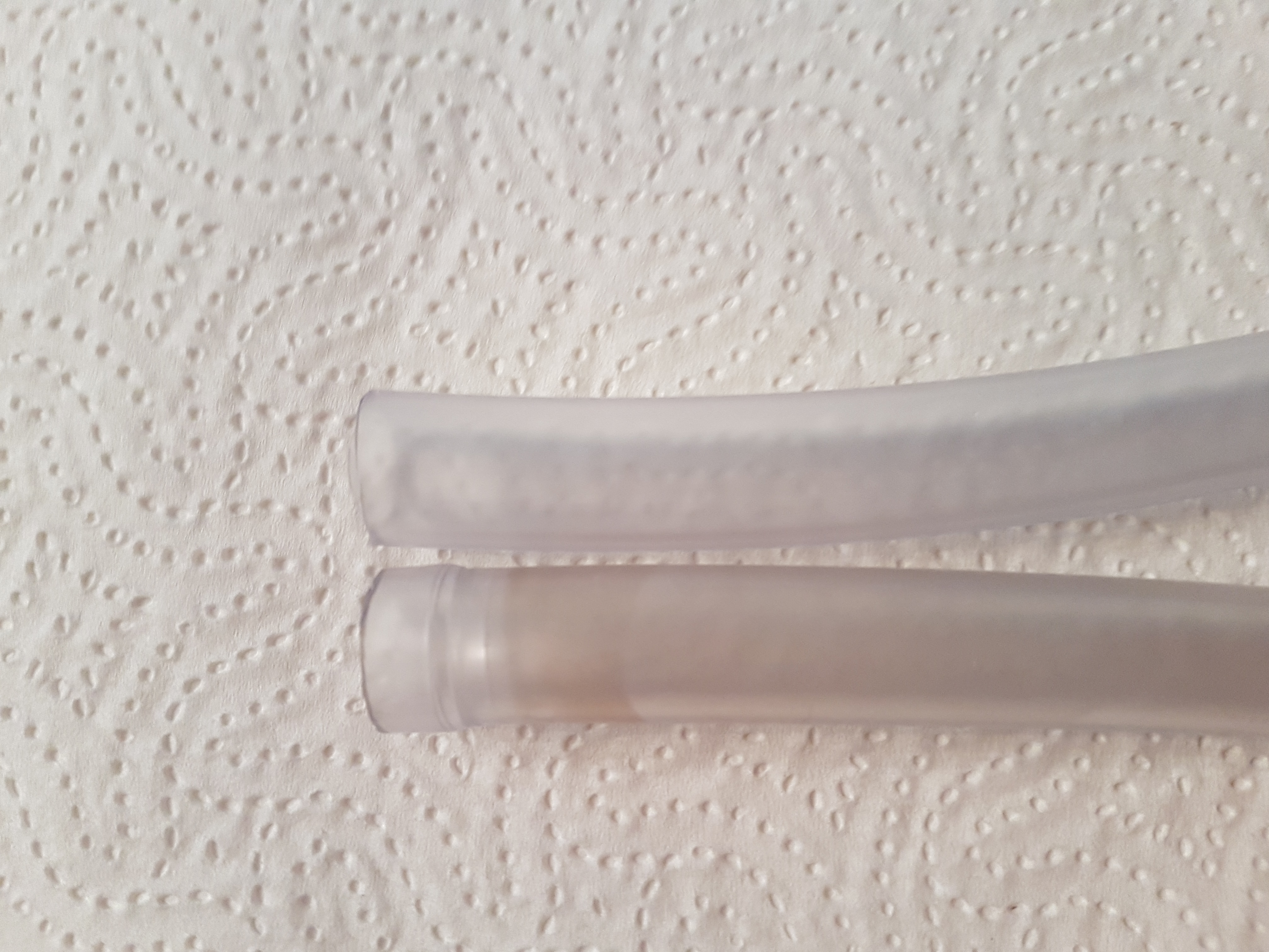

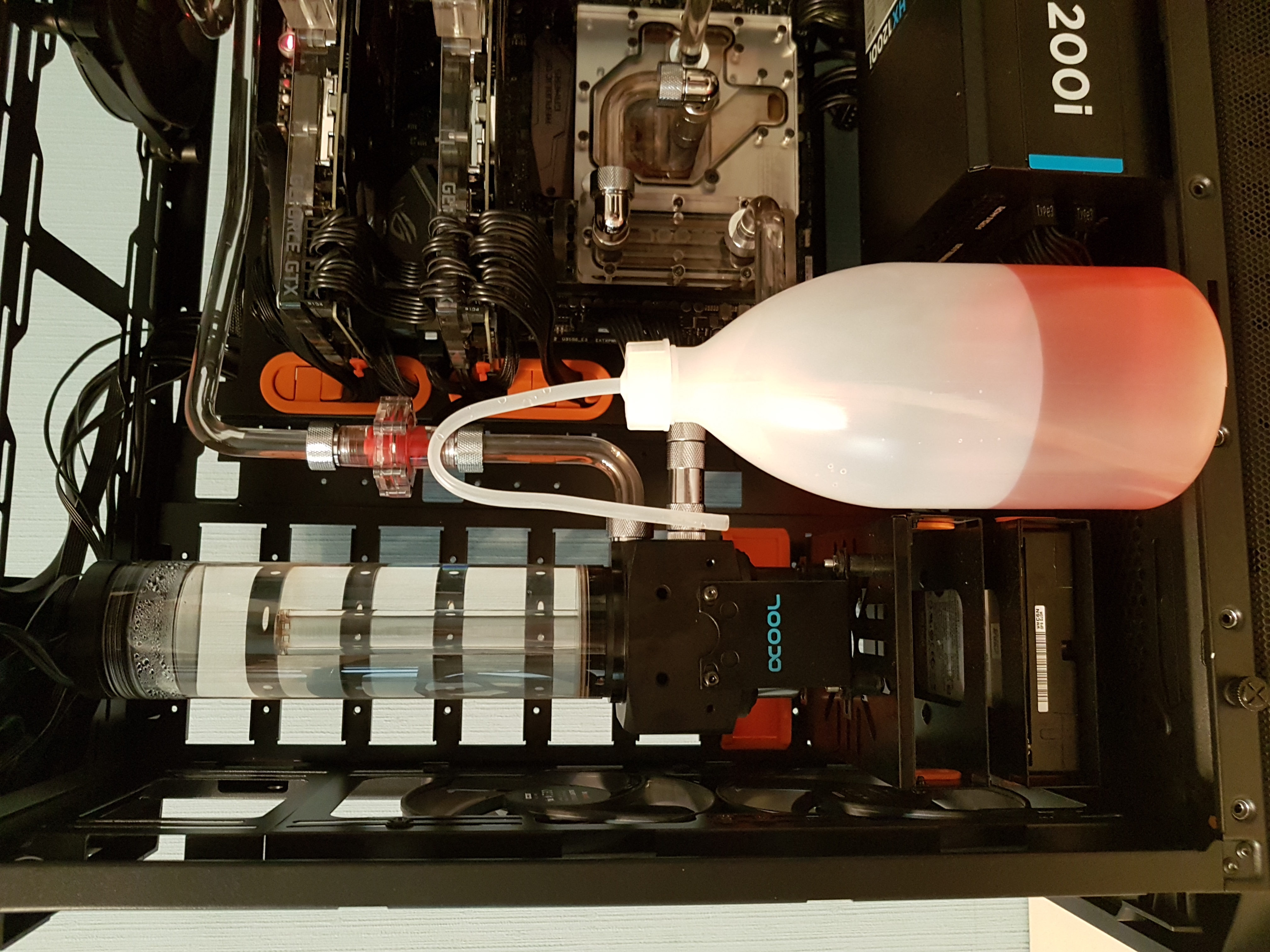

Ну раз так, то купил. Потом расскажу что как...
Дрянь, короче :-(
Во-первых, цвет ни разу не оранжевый. Скорее на яблочный сок похоже.
Во-вторых, краска исчезла. Примерно неделю жижа была в контуре, потом слил в родные бутылки, через неделю повторно залил в контур.
Дня 3-4 всё было норм, потом жижа внезапно посветлела и стала похожа на мочу.
Ещё через день она стала почти полностью прозрачной, краска осела на внутренностях контура.
:cry:
фото
Комментарий к файлу: Поюзанный и новый шланг

Комментарий к файлу: В колбе и в бутылке залита одна и та же жидкость
2018-01-20 10.12.00.jpg [ 3.6 МБ | Просмотров: 1475 ]
