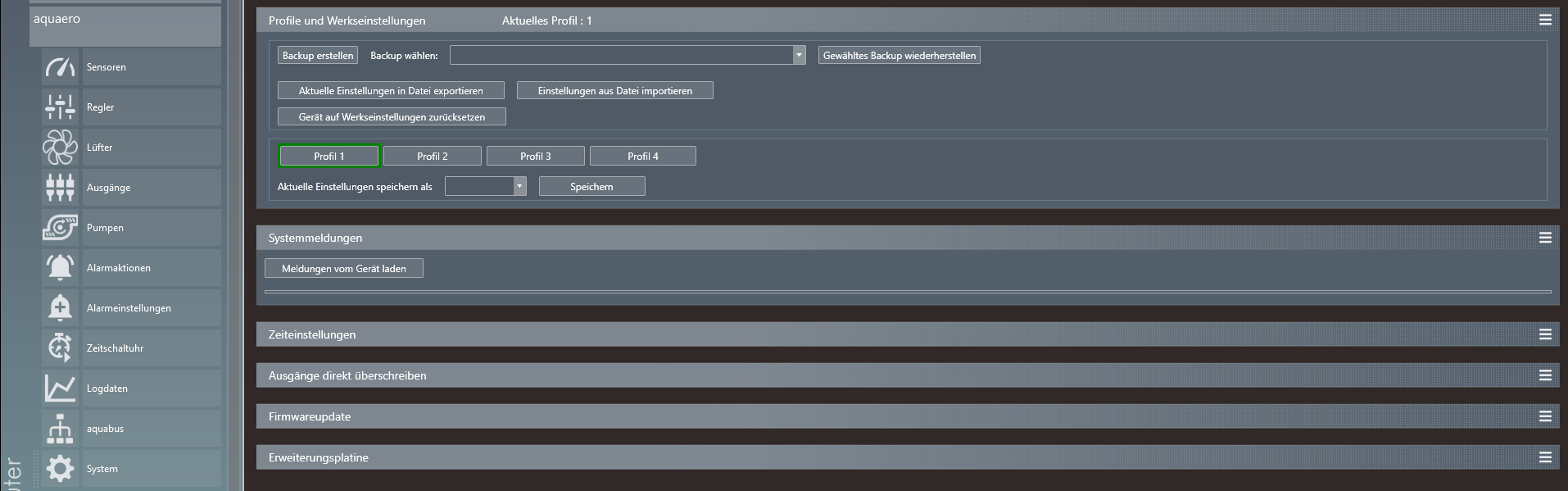

CrownA
Хочу создать разные профиля для вентиляторов,
Это здесь?
profile.png [ 102.4 КБ | Просмотров: 751 ]

and00 ага, там. Профиль не только настройки вентиляторов хранит, а полностью всю конфигурацию контроллера. Я, например, с помощью этих профилей меняю подсветку на Farbwerk, подключенному по aquabus.
Как раз то что нужно.

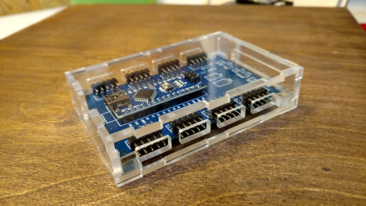

В связи с глюками контроллера и ПО, сделали с другом свой контроллер для вентиляторов Thermaltake Riing Plus и лент Lumi Plus
1. Оборотами вентиляторов управляет PWM матери (правда всеми сразу), питание внешнее
2. подсветкой управляет ардуина нано, можно заливать свои скетчи, есть подключение к матери
3. возможно переключить в режим управления с асус аура
На фото прототип корпуса
тестовый образец работает стабильно. есть минусы, но всяко лучше вечно отваливающегося ПО от TT
планируется изготовление на заказ
Здесь тема только об аквовском контроллере.
Регистрация: 20.12.2014
Откуда: СПб
ага, я просто не нашел темы про ТТ а тут обсуждали их контролеры
