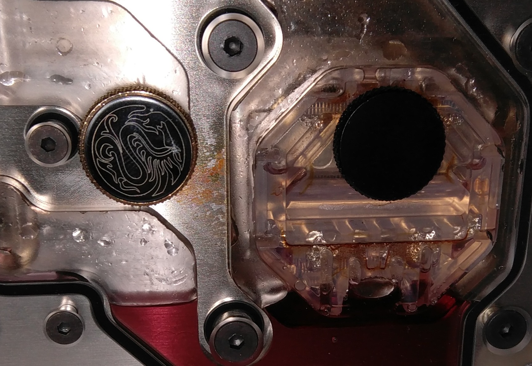

Регистрация: 06.11.2017
atlonn писал(а):
Фото..?
red.jpg [ 466.34 КБ | Просмотров: 721 ]
Регистрация: 24.01.2006
Откуда: RU, Кемерово
Фото: 21
beavis81, да не так всё и страшно:) На какую-то ржавчину больше похоже. Водой промой под напором и совсем поди сойдет)
Syber
Я её планировал постоянно использовать. Думаешь лучше что нибудь более качественное залить?
Фото: 21
Если есть много дензнаков, то можешь по совету atlonn заказать Ку-702. А можно и на этой остаться, она же как-никак тоже на пропиленгликоле, причем, судя по точке замерзания, концентрация его там довольно высока. Хуже не должно стать. Я пока что на жиже EK CryFuel сижу. Сижу не очень долго, поэтому пока не могу сказать как она себя поведет:)

Регистрация: 11.03.2008
Откуда: Норильск...
ЖиЖа пользуемся вами нормальная...
Акрил она не покрасит, лишь красочку на поверхности слегка осаждается...
Не криминально вааще и мало того - в заправленном виде усе будет нормально...
Обязано отработать годА...
