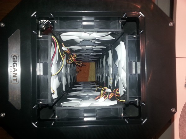

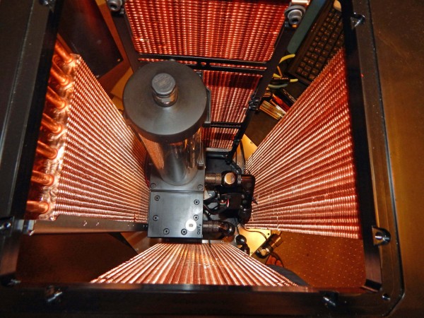

airplex GIGANT 3360, внутри, с вентиляцией
Airplex_GIGANT_internal.jpg [ 98.77 КБ | Просмотров: 1296 ]
Airplex_GIGANT_Ventil.jpg [ 56.04 КБ | Просмотров: 1296 ]
