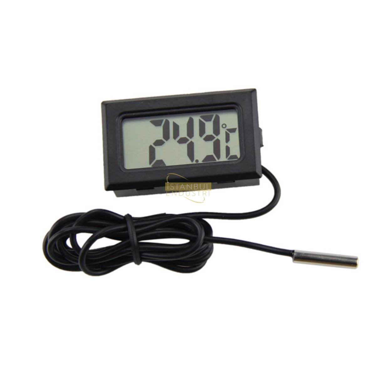

tonygks писал(а):
Если есть чем точно измерить температуру воды, то можно приравнять все датчики к ней
такой подойдет для определения текущей температуры?
953365ca-d844-46c2-969f-c6a99896345dDC MİNİ TERMOMETRE.jpg [ 52.62 КБ | Просмотров: 517 ]
i9-9900K / Z390 AORUS MASTER / GeForce RTX 2080 Ti / 64Gb DDR4 3600MHz G.Skill / Cougar Blazer Black/Orange
Регистрация: 03.02.2016
Фото: 7
And89_89 не ко мне вопрос. Но думаю этот прибор ничем не лучше простой термопары. Так что в любом случае основной вопрос кому верить никуда не пропадет. Главное, чтобы все датчики плюс минус отталкивались от одного значения.

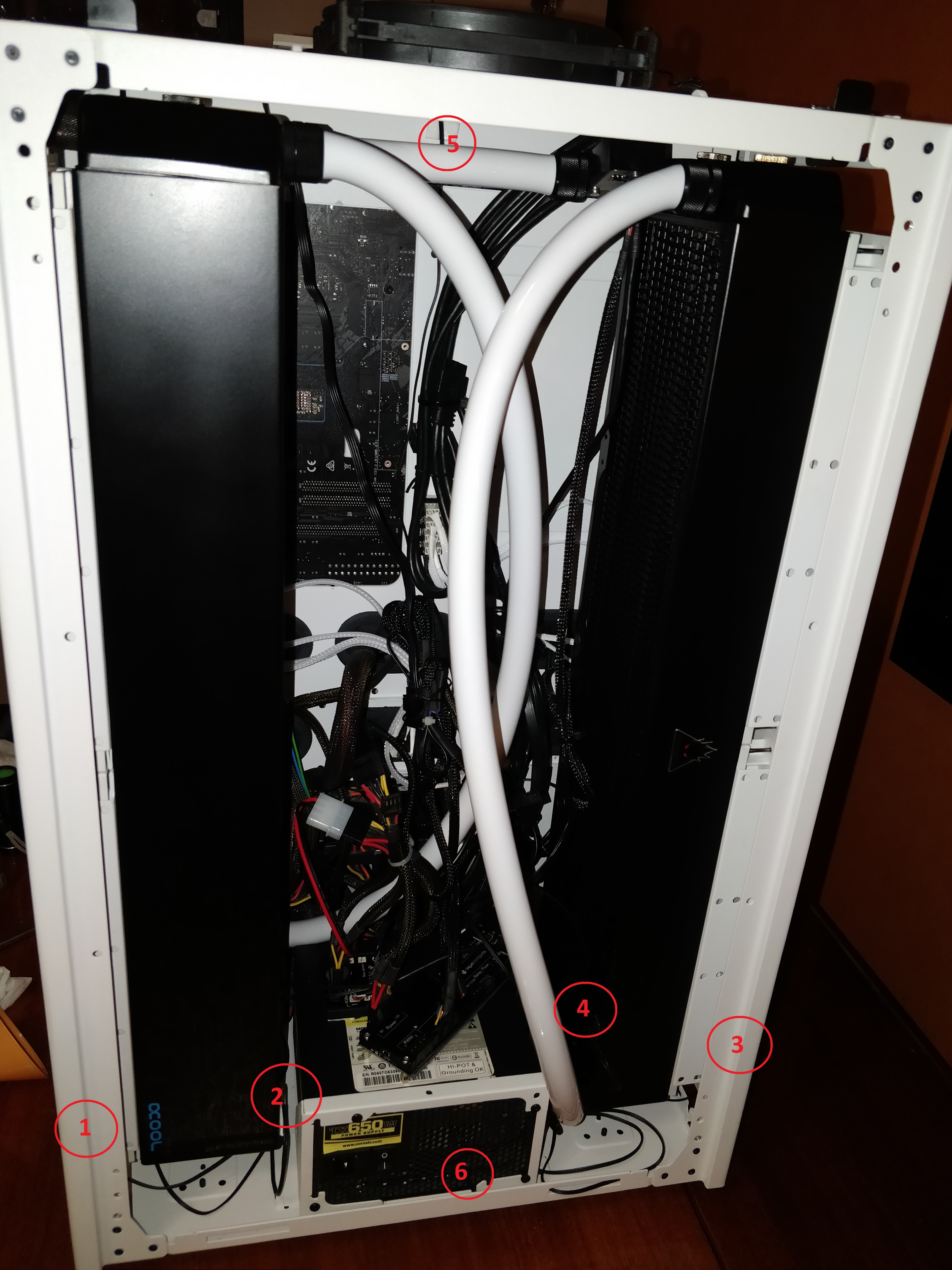

And89_89 писал(а):
еще такой вопрос к знатокам. термодатчики на возду входящий и выходящий нужно ставить на каждый радиатор?
Смотря сколько термопар задействовано. Но вообще наблюдение за воздухом на входе и выходе из радиатора позволяет понимать несколько вещей:
- среднюю Т входящего в радиаторы воздуха, от которой целесообразно мерять дельту воздух-вода которая будет показывать эффективность всей СВО
- насколько эффективно работают радиаторы и подогревается ли один радиатор другим - по соотношению Т воды и Т выходящего из данного радиатора воздуха. К примеру если Т выходящего из радиатора воздуха ниже Т воды в нём - понятно что радиатор не продувается достаточно. Если Т выходящего из рада воздуха выше Т воды в нём - наоборот значит что здесь есть дополнительный подогрев воздуха который конечно снижает эффективность работы данного рада
- нелишним будет также наблюдать за температурой "входящего забортного воздуха", если она не равна входящей в радиаторы
Лично я сразу подключил все 8 термопар и откалибровал, правда две из них (номер 5 и 6) остались стоять в не слишком нужных местах пока, но имхо это лучше чем потом доставать все термопары и перекалибровывать.

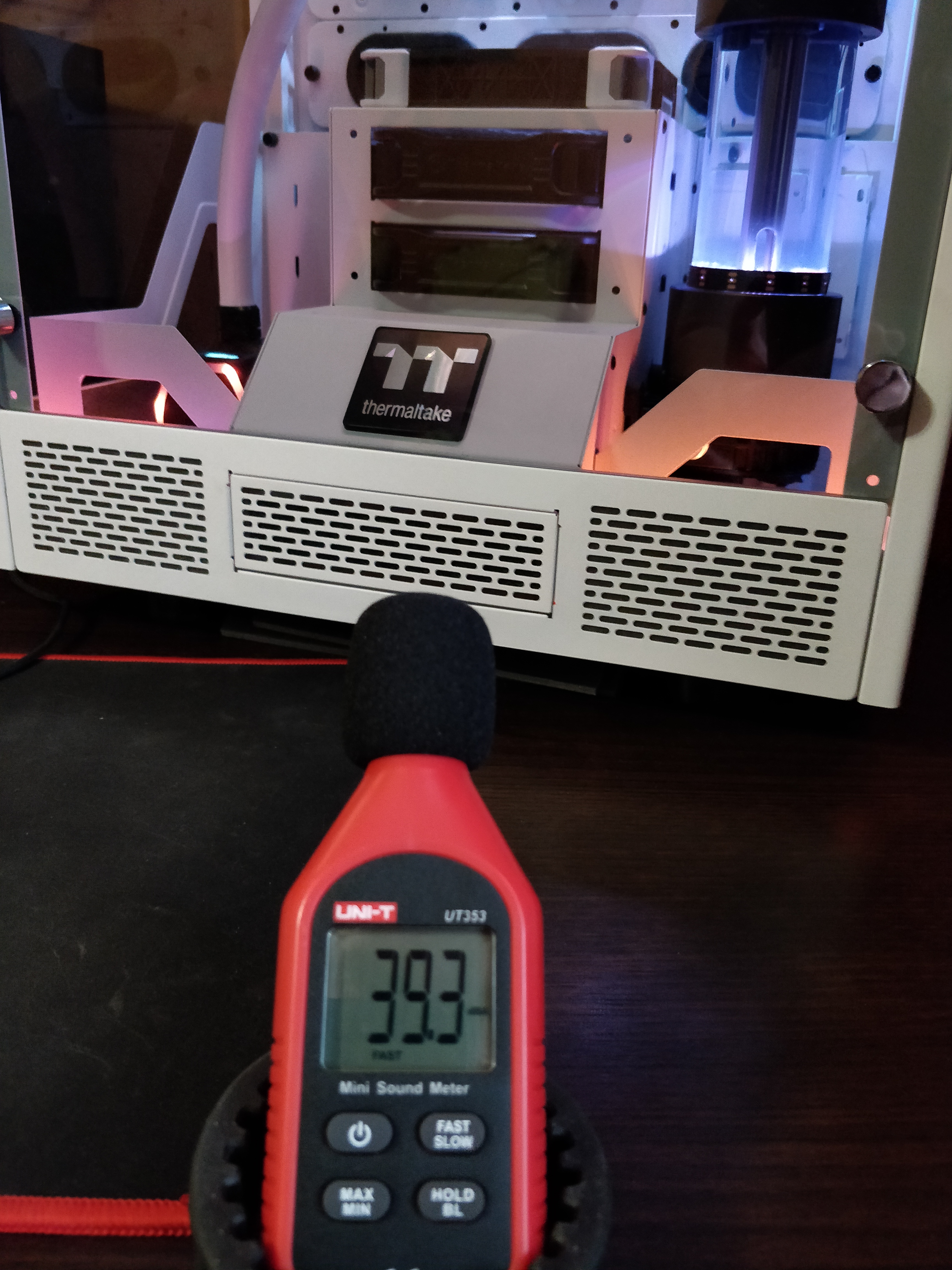

Очень чувствительный, малейшие шорохи регистрирует )
С кнопкой max/min можно проводить измерения в определенном режиме, сначала регистрировать Min, потом Max и записывать результат измерения как среднее.
Не хватает только подставки или хотя бы корпуса не округлой формы, который бы смог самостоятельно стоять.
За 980 рублей аппарат вполне достойный ))
Так вот, на 3200-3500 помпа аквы становится просто адски громкой, прибор показывает до 47дбА. У помпы EK похожее "громкое" окно оборотов в этом же диапазоне.
Выше 4000 снижается к 40,5-41, к 85-100% падает практически до уровня на фото, который снят с аквой на 35% и ЕК на 86%.
IMG_20200213_150905.jpg [ 3.89 МБ | Просмотров: 392 ]
Из того что удивило, по данным прибора пара ML140PRO на 1000об шумят даже немного слабее, чем пара TT Riing 14 на таких же оборотах. Вот только мои уши не согласны, тембр выдаваемый корсарами воспринимается намного резче и грубее, и поэтому дискомфортнее. Хотя по прибору они тише.
А у него что, даже гнезда под штатив нет?
Если шумомер внутрь помпы засунешь, то ещё громче будет :lol:
Замеры делаются на расстоянии 1 метр от источника звука.
Ну и очень полезно сначала озвучить цифру фонового шума твоей комнаты.
Регистрация: 28.02.2008
Откуда: Калининград
Фото: 99
Этого сделать пока не дают домочадцы )
пятачок его свинейшества
Регистрация: 07.08.2013
Откуда: Тула
Фото: 53
Это не сильно мешает. Просто без знания тех условий, в которых проводятся измерения, твои цифры ничего не говорят.
Дело в том, что в твоём простейшем шумомере не отключаемый фильтр "А". И совсем не факт, что кривая этого фильтра соответствует параметрам твоего слуха. Судя по результату - совсем не соответствует.
В более продвинутых шумомерах (типа моего), есть и другая кривая измерения и так же возможность отключения фильтров. Вот тогда (после отключения фильтров) звук, который для тебя более резок и по шумомеру будет громче. А так у тебя эта составляющая просто отрезается фильтром и шумомер (с твоей точки зрения) показывает странные результаты.
Теперь то ты всё понял и уже в следующей жизни возьмёшь себе более функциональный приборчик :lol:
