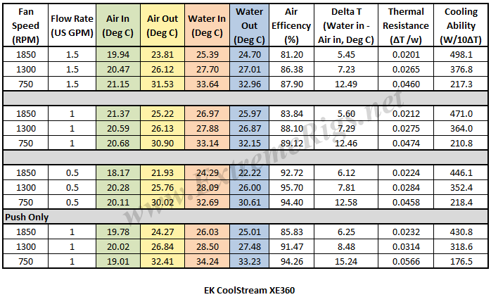

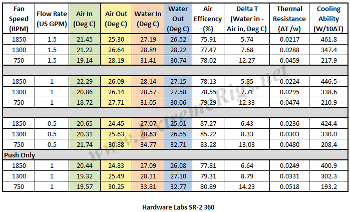

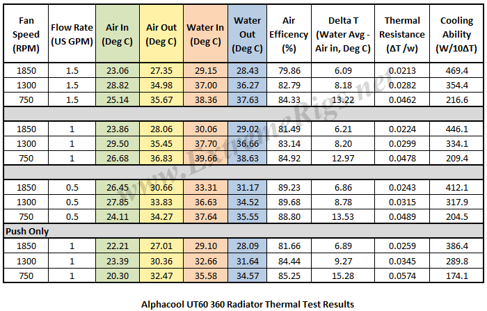

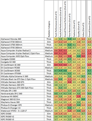

BayazetLK писал(а):
EK-CoolStream XE 360 160FPI по тестам очень гуд пр средних оборотах вентилей.
alphacool ut60 full copper 10 FPIпо тестам гуд, для низких оборотов очень гуд.
В их тестах лучшим был EK-CoolStream XE 360 16FPI,
на втором месте Hardware Labs Black Ice® SR2™
http://www.xtremerigs.net/2015/02/11/ra ... 015/all/1/

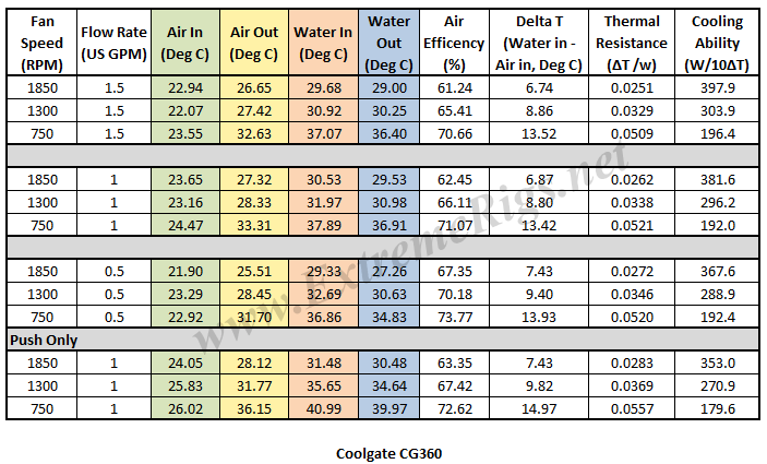

Здесь хвалят CoolGate - в этих тестах они средненькие, хотя тот же Coolgate CG360
по температурам близок к ним.

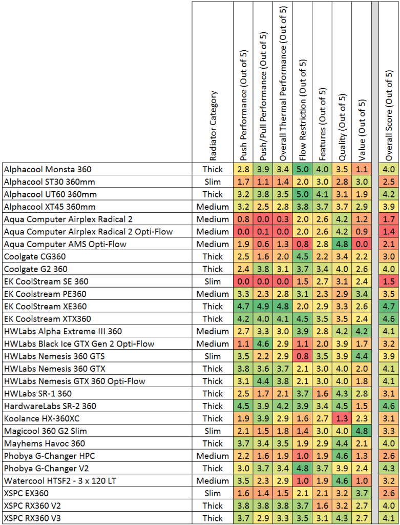

Сумарная таблица по тестам 360 радиаторов (чем больше "зелёнки" тем лучше).
rru_summary.png [ 291.37 КБ | Просмотров: 1398 ]
Температурные тесты, если смотреть только по ним, то можно сказать радиатры рядом(кроме
XE-Thermal-Data-Table.png [ 22.05 КБ | Просмотров: 1398 ]
G2-Thermal-Data-Table.png [ 22.4 КБ | Просмотров: 1398 ]
Coolgate CG360
CG360-Thermal-Data-Table.png [ 22.15 КБ | Просмотров: 1398 ]

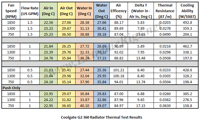

Coolgate G2 360 - отстает
Alphacool NexXxos UT60 360
UT60-Thermal-Data-Table.png [ 22.62 КБ | Просмотров: 1398 ]
Если смотреть только по температурам, то они близки(кроме отстающего Coolgate G2 360),
но там были тесты не только температур.
Ice® SR2 по этим тестам хорош(второй после XE 360) - у него еще и 9 FPI, т.е. пыли в нем будем меньше, ну и тише можно сделать, но тут про него ничего нет, видимо цена ...
Объясните как в этих тестах считается коэффициент эффективности воздуха(Air Efficency - 7 колонка)?
Но это тесты... видел наш тест, так там UT60 был почему-то некрашеный(!!) и был хуже Coolgate
по тестам.
Вот нашел этот тест, тут EK XTX 360 хуже Coolgate 360, а у xtremerigs наоборот:
http://pccooling.ru/test-radiatora-alphacool-ut60-360/

Breslavets Hardware Labs Black Ice очень дорогие, один радиатор на 4 секции выходит как вся мора, а еще купить только в США можно и посредником привести, а вес не маленький, так что у нас на них собирают системы только ярые энтузиасты-олигархи =)
Я бы на тесты вообще не ориентировался, у меня был - Alphacool NexXxos 240 45мм, Coolgate 240 60мм, Coolgate 420 60мм и Mo-ra 3 420, всегда покупал с низким FPI, вентиляторы работают на 50% (т.е. где-то 500-600 оборотов) никаких проблем не было, ну только кулгейты засранные внутри как будто в гараже их на коленке клепали у меня за домом, но это дело 10 минут промывки шлангом от душа и просушкой.
В целой той разницы, что вы в тестах читаете можно пренебречь и вы не заметите дельта там 2 или 4 градуса.
Ну на тесты конечно можно ориентироваться, но при этом надо еще и свои мозги задействовать, особенно если у кого они есть :D .
К примеру такие тесты, где результаты получены при 1850 RPM в пуш-пуле и протоке в 1.5 GPM у меня ничего, кроме гомерического хохота, не вызывают.
Самое печальное, что некоторые, не окрепшие знаниями детские организмы :D , всерьез верят этим тестам, постят их сюда и твердо убеждены, что кулгейтовские радиаторы самые отстойные, а от ЕК - предел мечтаний...
CrownA писал(а):
Самое печальное, что некоторые, не окрепшие знаниями детские организмы , всерьез верят этим тестам, постят их сюда и твердо убеждены, что кулгейтовские радиаторы самые отстойные, а от ЕК - предел мечтаний...
Человек с окрепшим умом, а ты не заметил, что в этих тестах
есть проверка на на 750RPM+1GPM, 0.5GPM и Coolgate G2 360 там не блещет?
Coolgate G2 360
G2-Thermal-Data-Table.png [ 22.4 КБ | Просмотров: 1316 ]
Hardware Labs SR2 360 Radiator
SR2-Thermal-Data-Table.png [ 22.04 КБ | Просмотров: 1300 ]
EK CoolStream XE 360
XE-Thermal-Data-Table.png [ 22.05 КБ | Просмотров: 1303 ]
Любому технарю интересны предельные тесты, и кстати, xtremerigs рекомендовали тут для
оценки относительной эффективности радиаторов.
Да, пара-тройка градусов ничего не решают, но как иначе сравнивать железки?
У топовых воздушных суперкулеров та же бадяга.
Но обзорным тестам действительно сложно верить, и я это описал на примерах тестов того же Coolgate(где он на высоте) и UT60(где он слабее кулгейта и вообще "кака некрашеная"),
конечно если ты читаешь, а не только пишешь.
Лучше объясни как в этих тестах считается коэффициент эффективности воздуха(Air Efficency - 7я колонка)?
