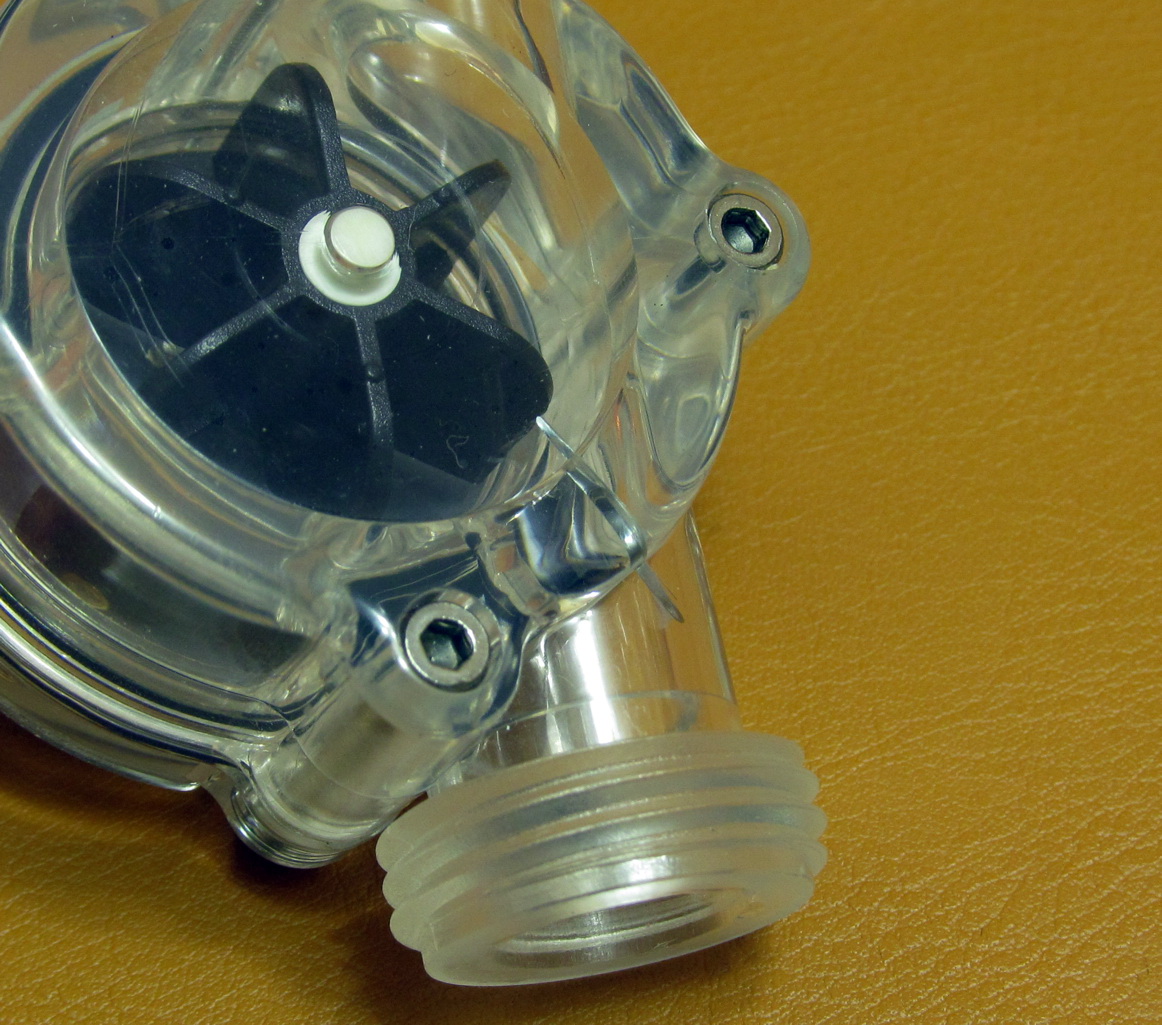

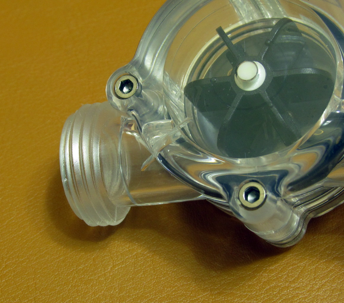

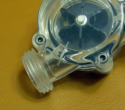

Решил выяснить уровень совместимости акрила и пропиленгликоля на собственном опыте - просто воткнув какое-нибудь чистопородное китайческое изделие в контур и понаблюдав за ним в течение года-полутора. В роли изделия выбрал вертушку Barrow, пропиленовая жижа профильная Thermagent Эко, рабочие температуры 24-33˚C; на снимках результат через пять с небольшим месяцев, продолжительность разрастания трещины порядка трёх с половиной суток. Персонально для себя окончательный вывод о связке "акрил-гликоль" сделан.

И на чём основан этот вывод? Трещина похоже от удара или внутреннего напряжения, если жижа разрушает стенки, то это должно быть равномерно, а не точечно.

Подвес на двух шлангах 10х13мм под видеокартой, так что удары и напряжения исключены.
Вот чего-чего, а равномерного разрушения дожидаться в мои планы никак не входило. Подставил в системник огрызок полторашки, дождался протечки, дальше геройствовать не стал.
Регистрация: 06.02.2017

Вообще эт не акрыл, а скорее поликарбонат/POM.
Оргстекло — акрил, совместим с пропиленгликолем. Может просто болты перетянуты, что и дало трещину?
Я в своей системе более года использую жижку от Nanoxia CoolForce Clear UV в которой присутствует акрил - и все великолепно.

Странные конечно выводы) Жидкости на пропиленгликоле сейчас, вроде, наоборот самыми надежными считаются. Если бы он разрушал акрил, то у всех давно бы резервуары да водоблоки полопались))
У меня точно так же треснула колба фильтра (кстати, от Barrow) при использовании с простым дистилятом. Или китайский водоблок взять, на котором такие же трещины поползли после воды. Что, сделать выводы о том, что дистилят рушит акрил тоже?:)))
В одном из чуть более честных магазинах открыто писали, что это PETG, а не акрилл в подобных изделях Barrow (фильтры, потокомеры). Лопается от малейшей нагрузки только в путь.
Так что это совсем не в пропиленгликоле дело, а в качестве изготовления. Люди годами сидят на том же термагенте (очень большая концентрация пропиленгликоля) или жидкости от Ку и всё отлично. В данном же случае, больше похоже на некачественное литье - трещина аккурат между двух крепежных болтов. Основание в месте прилегания могло быть не совсем ровным, а крышку к нему просто притянули и она согнулась, приняв форму основания.

ЖиЖи на пропиленгликоле совместимы с акрилом..!
Расходомер Ку 16-ый и резервуар Ку шпарят с 2009 года - усе намана...
Чуть позже в контур были интегрирован ещё один резервуар и другие компоненты с акрилом от компании Ку - вопросов не возникает...
Да и у всех именно так и ни как иначе..!
Здесь ключевое слова КИТАЙ..!
Пропиленгликолевые ЖиЖи не совместимы с Поликарбонатом и пластиками на его основе...
Вот, что говорит компания Koolance по поводу совместимости своих ЖиЖ на пропиленгликоле с материалами распространёнными в контурАх СЖО-компьютера.. :

"Честные" Китайцы могут слукавить в легкую...
Ну и конечно качество Китайских компонентов СВО-компьютера оставляет желать лучшего - этим словам имеется множественные и постоянныеподтверждения..!
