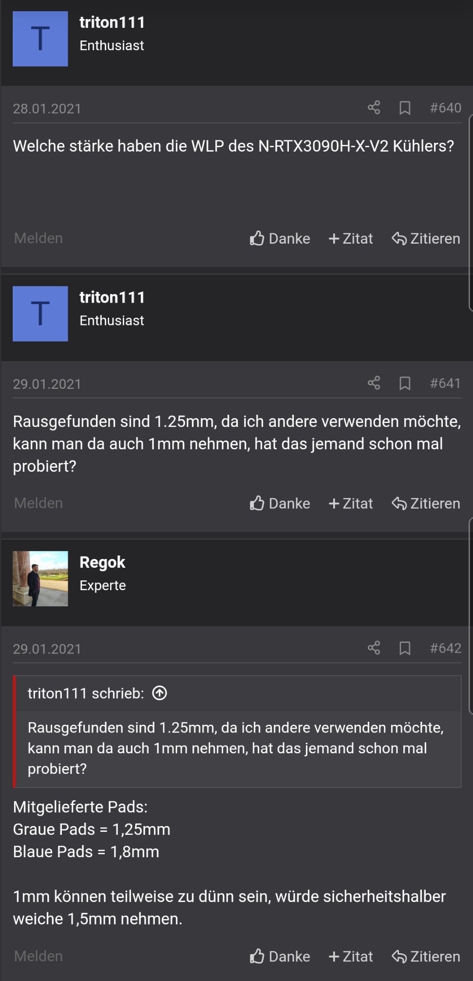

Elnur86 писал(а):
Ребята подскажите кто использует водоблок Bykski N-RTX3090H-X-V2 для карты Palit GeForce RTX 3080 GamingPro OC какие термопрокладки нужны? (толщина).
Серые - 1.25
Синие - 1.8
1 будет мало, как уже правильно посоветовали - плющить мягкие "фабричные" Гелиды 1.5
Screenshot_20211111-220516_Chrome.jpg [ 310.53 КБ | Просмотров: 778 ]

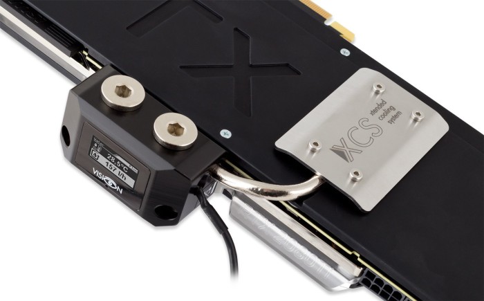

Leonator писал(а):
как память сзади охлаждается явно пассивным задником. Засовыванием теплотрубки в вырез?
Отводом теплотрубки в водную часть:

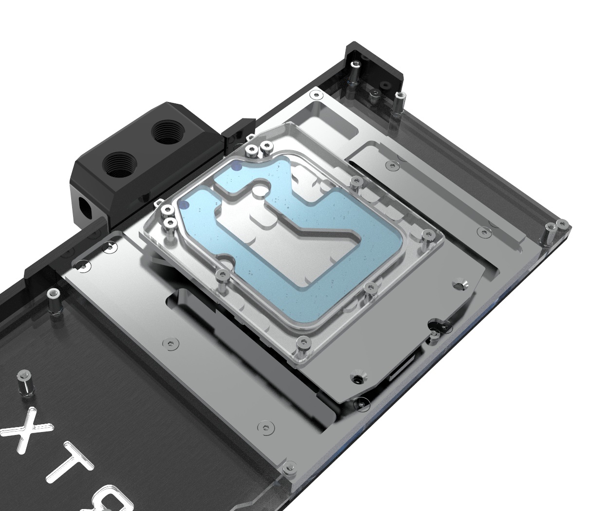

1943700-n3.jpg [ 45.13 КБ | Просмотров: 680 ]
У них рекордные температуры благодаря использованию термопасты вместо прокладок.

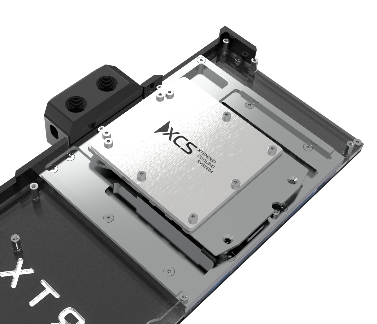

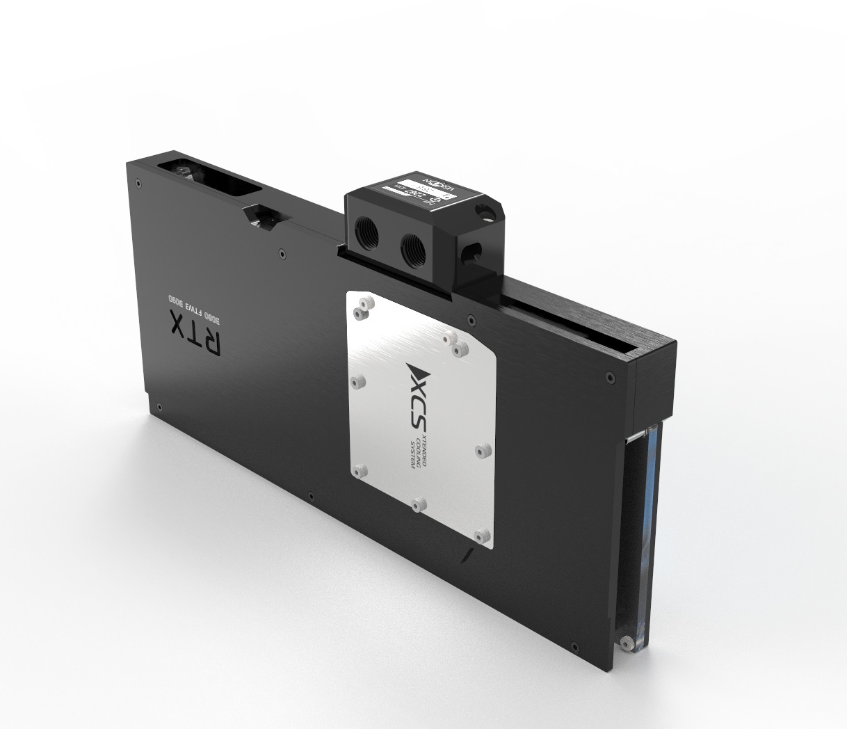

Full water backplate увидим похоже только в 4000 серии, хотя концепт был именно для ftw3 (это какой-то "немецкий" сговор :bandhead: )
