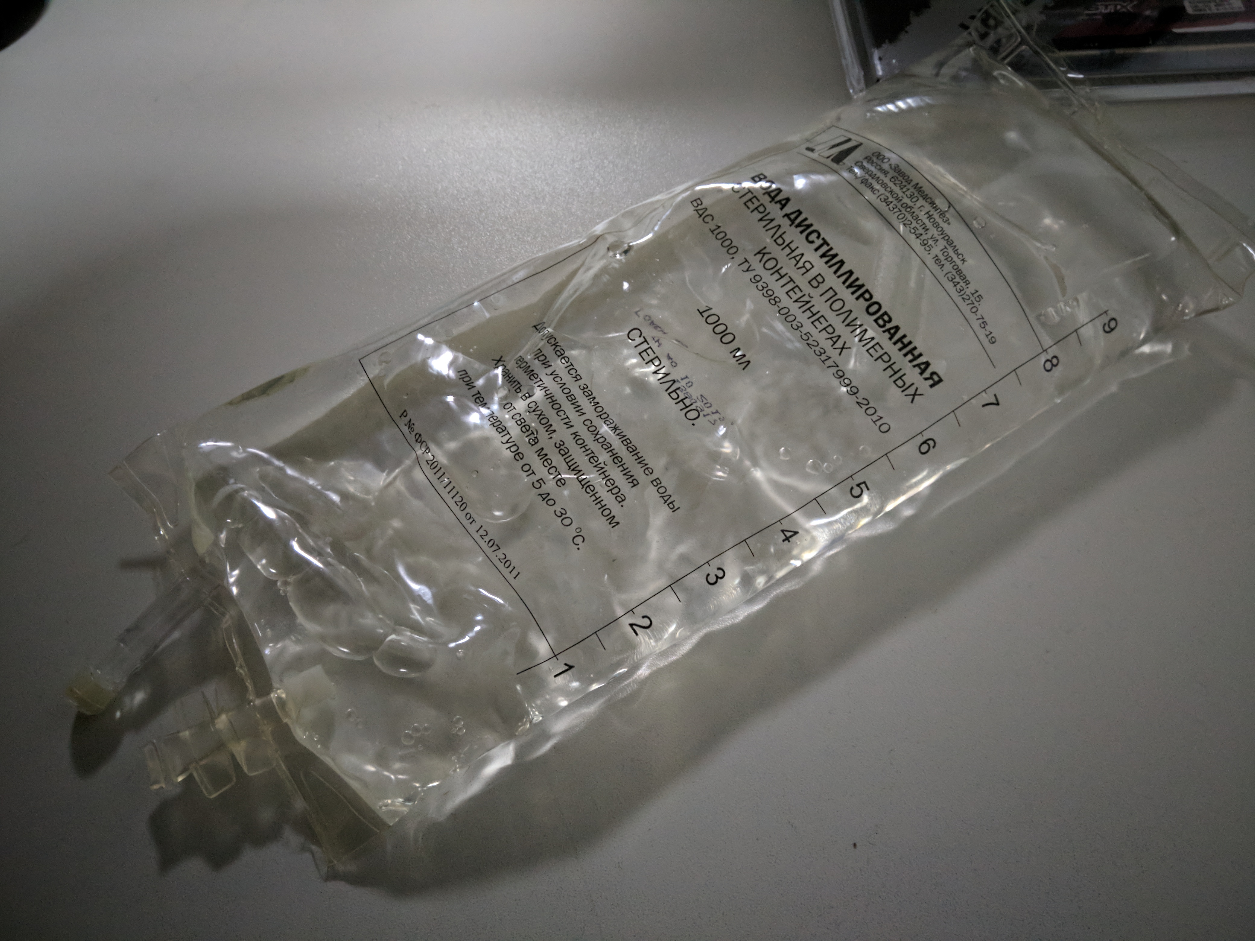

Вот тут полностью согласен. Года четыре-пять лью дистиллят из аптеки, горя не знаю.
Регистрация: 27.12.2014
Фото: 33
Полмесяца уже лью из аптеки, вообще все отлично и без всяких присадок. Наблюдаю кристальную чистоту. [причем разбирал 1 раз].
А главное - все стерильно, минздрав ручается :ok: [можно и пивнуть, если приспичит или не хватит]
