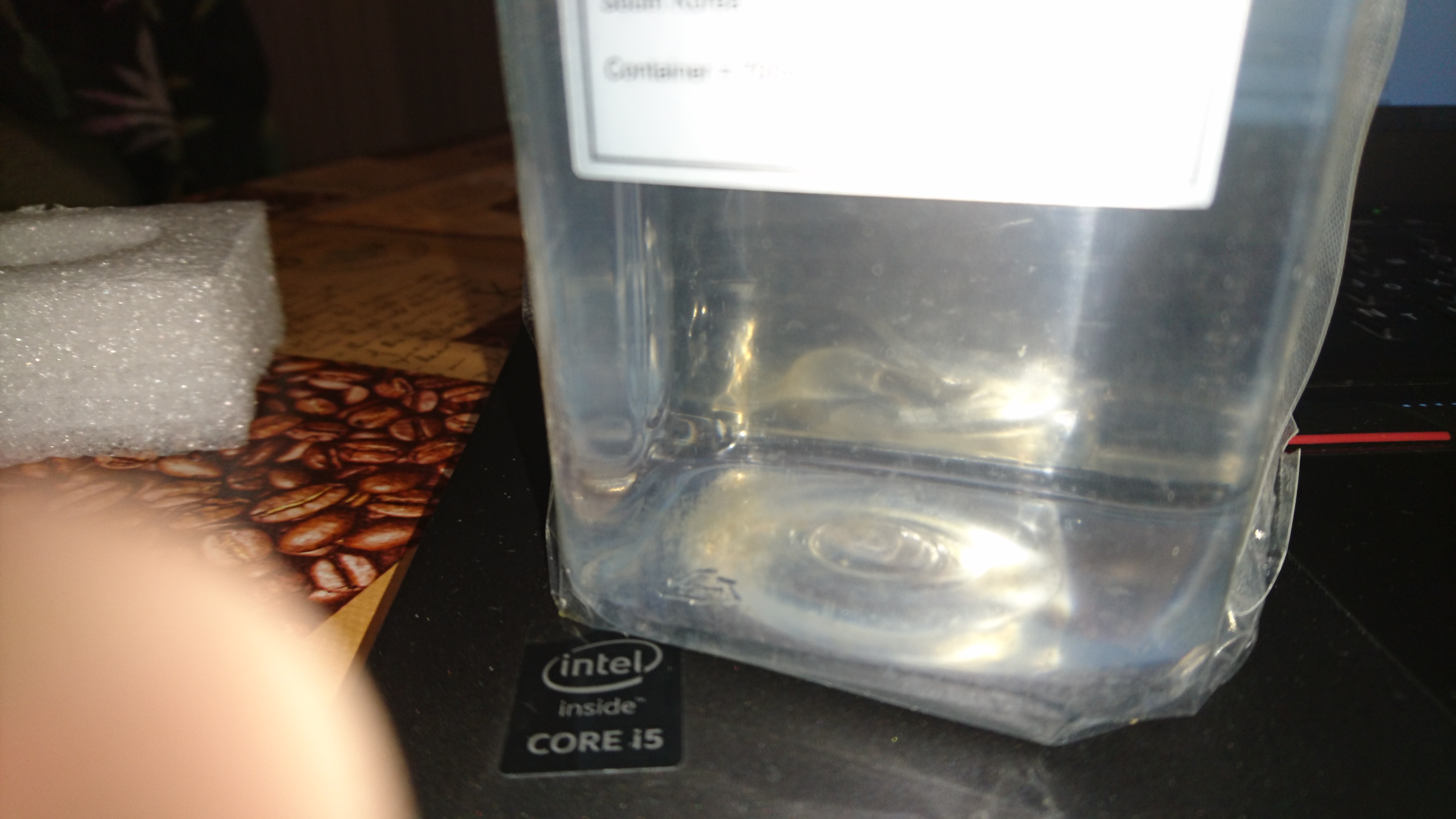

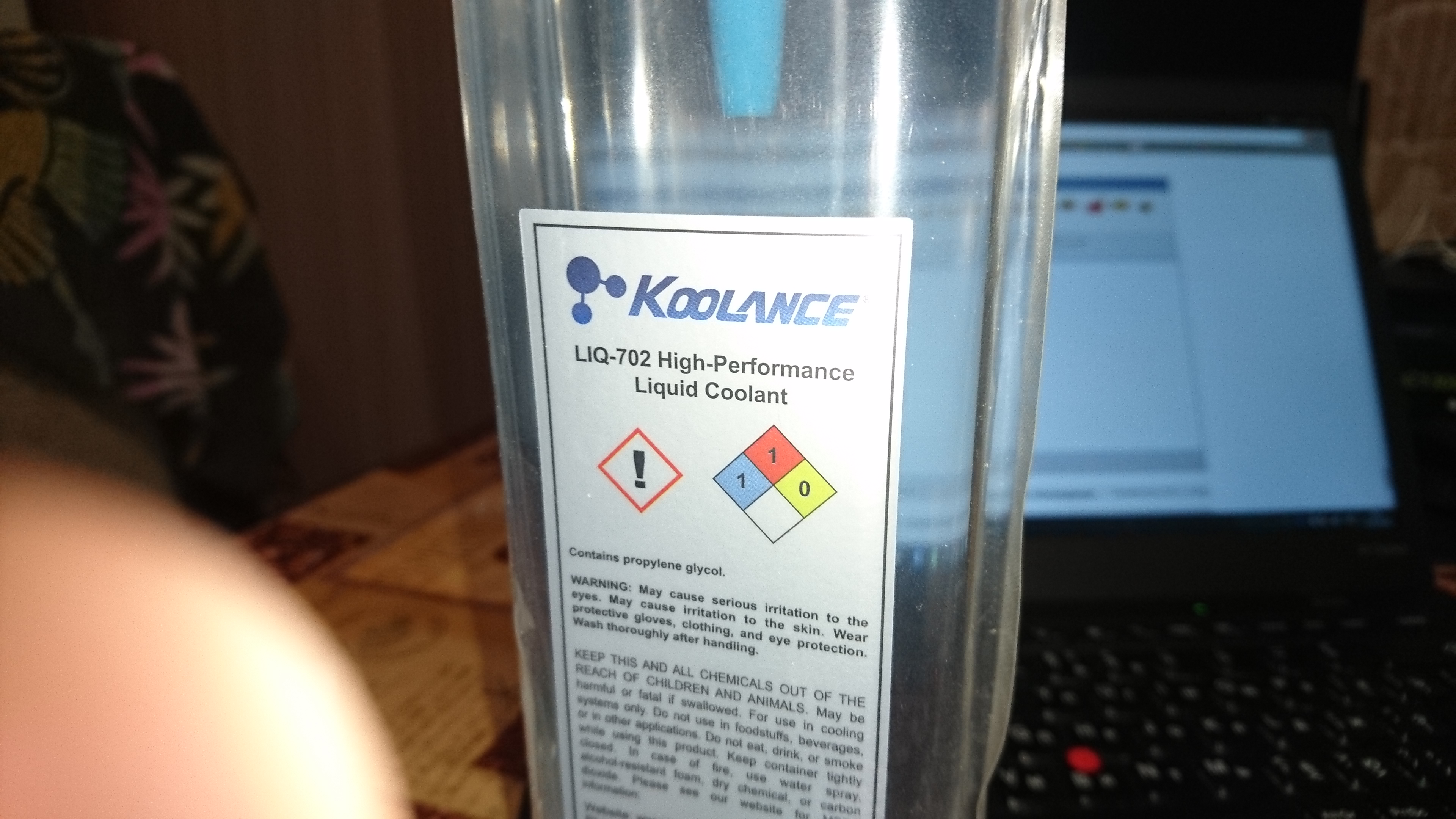

А кто нибудь использовал мертвую воду ? :lol:
Регистрация: 19.03.2008
Откуда: Беларусь
Стоит, отстаивается) супер жижа) И вылить жалко и понаблюдать интересно. Летающие хлопья, как после нефильтрованного березового сока. Осадок на дне со временем еще и пожелтел)
DSC_0680.JPG [ 2.22 МБ | Просмотров: 1290 ]
DSC_0679.JPG [ 1.9 МБ | Просмотров: 1290 ]

Я для эксперимента 2 года назад заказывал 3 бутылки синей с США, на фоне истории тогда с ЖиЖей с Оверхарда загрязненой - - - все 3 бутылки чистейшей ЖиЖи...
Пол года назад из США была заказана канистра синей - как слеза - фото выкладывал...
Странная ситуация конечно...
Выход один - советую отстоять и аккуратно разделить чистую от грязной - на выкид уйдёт 50мл. примерно...
Печаль конечно, но выхода другого я не вижу..!

Опять началось..?
Где покупалась ЖиЖа..?
Да все та же жижа, о которой когда то писал пару лет назад. Не решился ее лить, так и стоит, недавно посмотрел, а она еще и "прогрессирует" по осадку. Если не ошибаюсь, из той же партии, на которую жаловался не только я (куплена в оверхарде).
