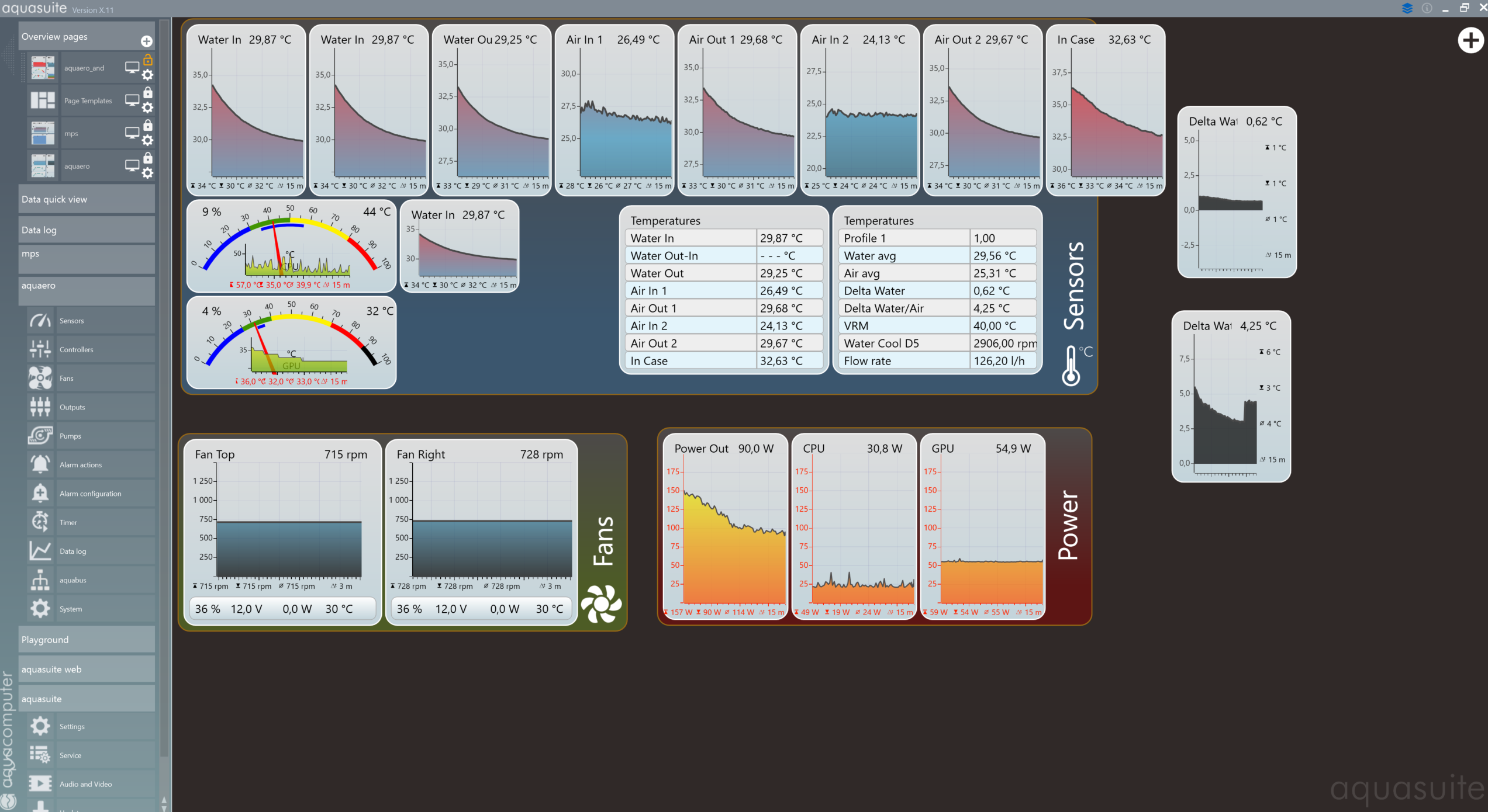

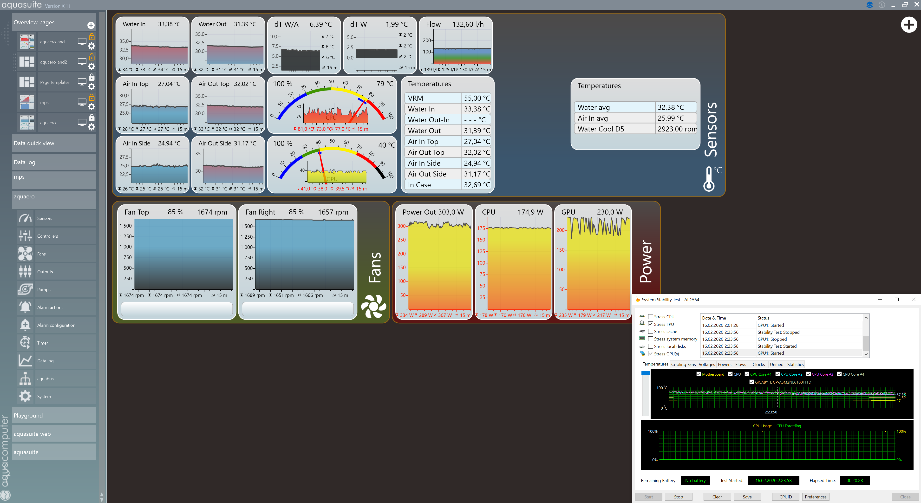

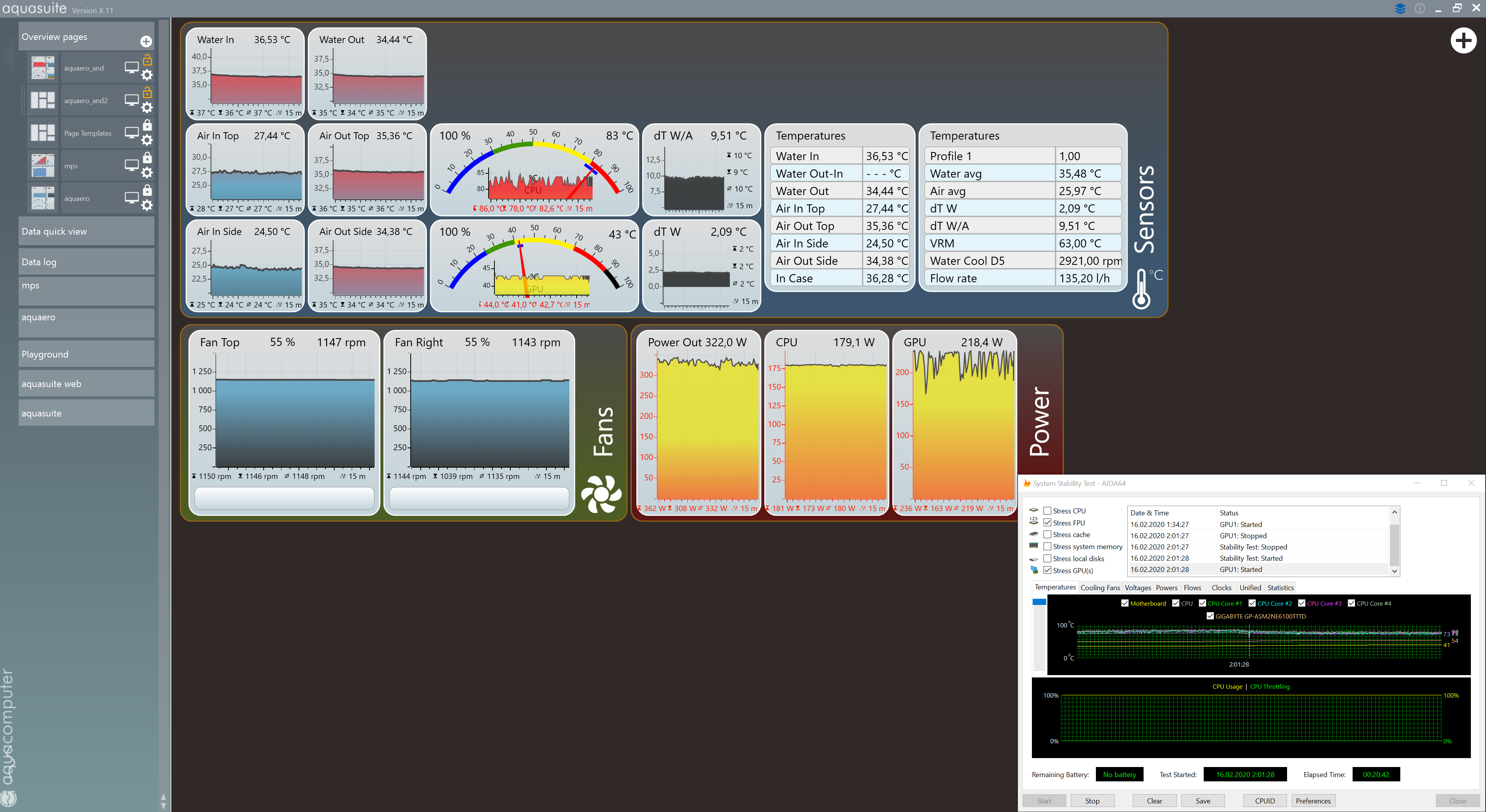

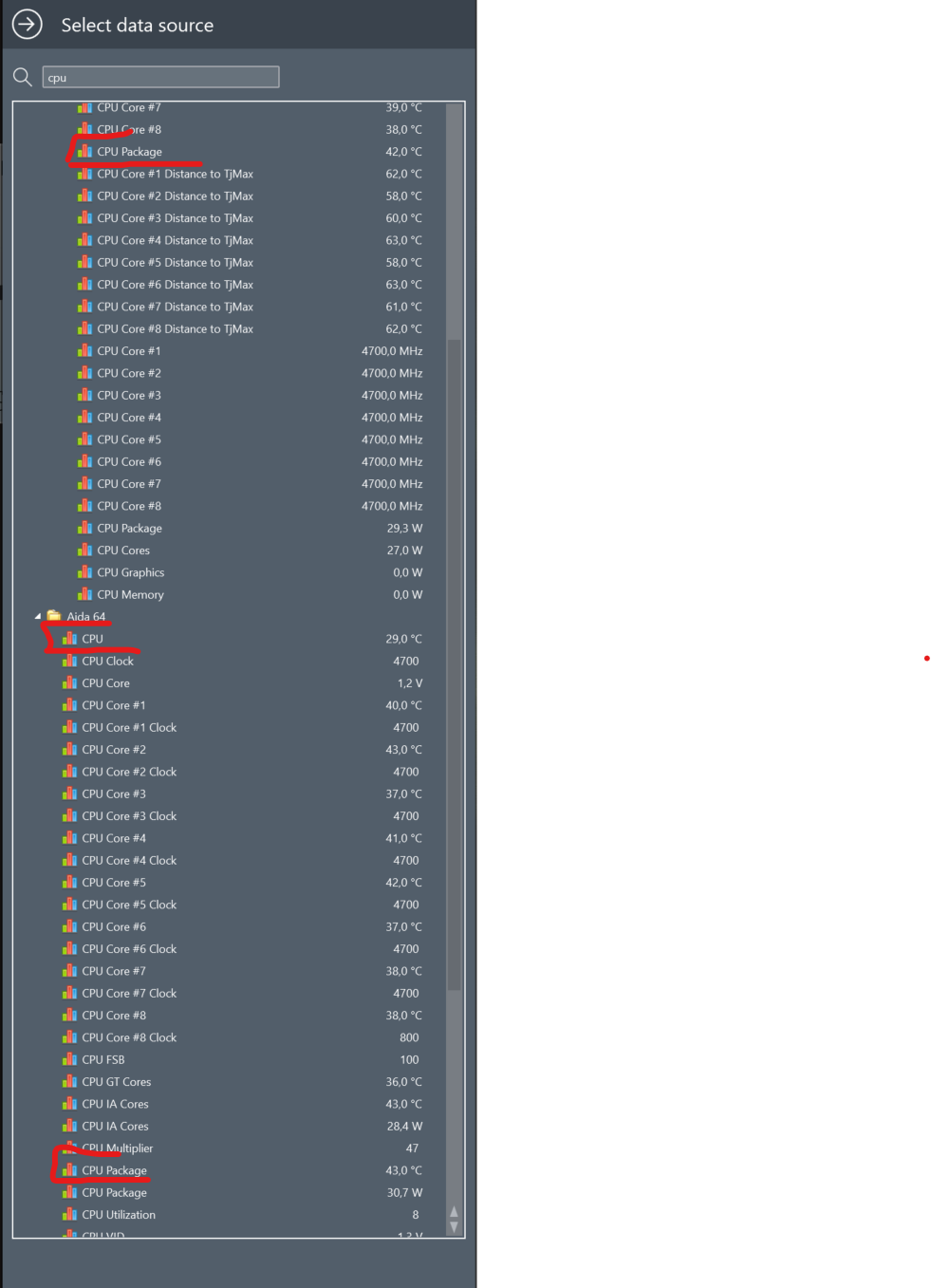

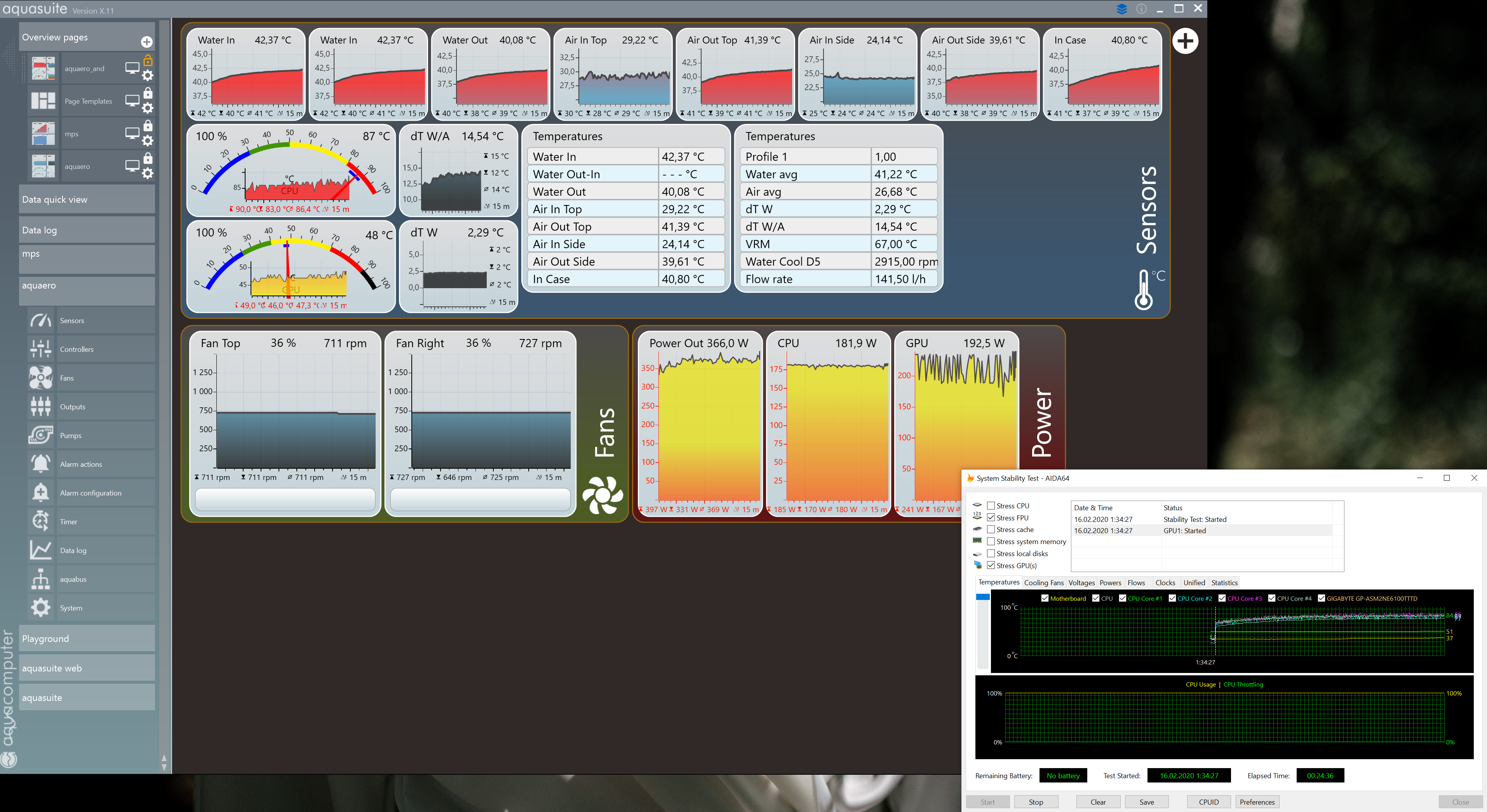

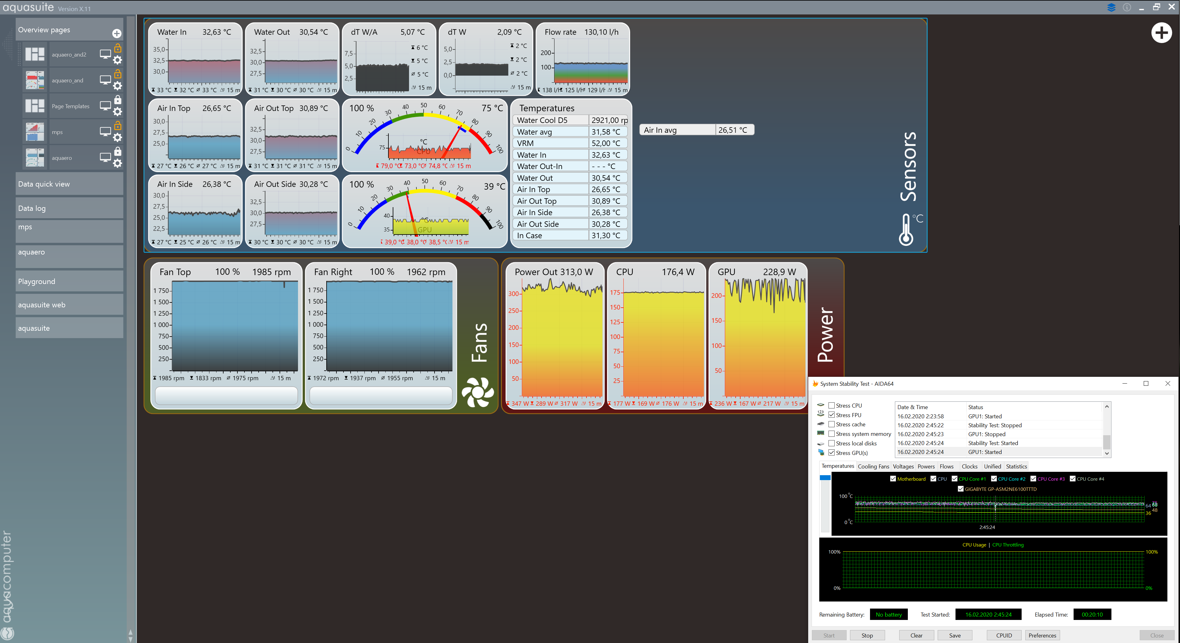

более менее изучил аквасюит, но вопросы все же остались))
1 откуда лучше брать температуры? Просто из аквасюит или из аиды?
2 Какие именно температуры нужно выбирать? В аиде есть просто CPU и есть CPU Package (рис 1) притом у них большая разница в показаниях
3 Как правильно рассчитывать дельты, и какие вообще нужны?
4 что нужно выбрать что бы показывало сколько тепловой мощности выделяет CPU(рис 2) или GPU(рис 3)
5 нужно ли калибровать потокомер?(если да, то как?)
1.png [ 197.44 КБ | Просмотров: 628 ]
2.png [ 181.89 КБ | Просмотров: 628 ]
3.png [ 109.64 КБ | Просмотров: 628 ]
Для mps400 есть несколько пользовательских файлов .xml с калиброванными значениями под разные фитинги (и соответственно шланги), в aquacomputer теме на OCN. Гугл в помощь. Но есть мнение что это не обязательно. С галочкой Automatic zero flow calibration датчик будет калиброваться по нулевому потоку при каждом выключении компа, когда помпа выключена а на датчик подается дежурное питание.

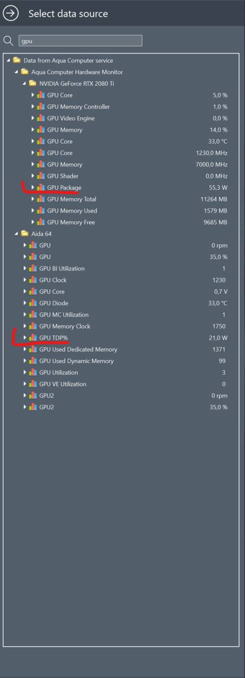

Если хочется вывести показания CPU package power/GPU package power на overview страницу акваеро, надо создать на ней соответствующее поле где выбрать нужный источник данных (data source). Только учти что выбирая источник Aida64, он будет доступен только если Aida64 запущена. Поэтому лучше брать источники данных из Aqua Computer Hardware Monitor.
А какие хочешь рассчитать и какие тебе нужны? Определись )
Обычно считают дельту между Т внешнего (входящего) воздуха и водой. Создается в Sensors - Virtual temperature sensors. У меня, например, так
deltav.png [ 29.66 КБ | Просмотров: 609 ]
это я уже выясснил, когда у меня температура не обновлялась)
но вот в аиде есть просто CPU и есть CPU Package и у них большая разница в показаниях порядка 10гр
какой из них верный то?

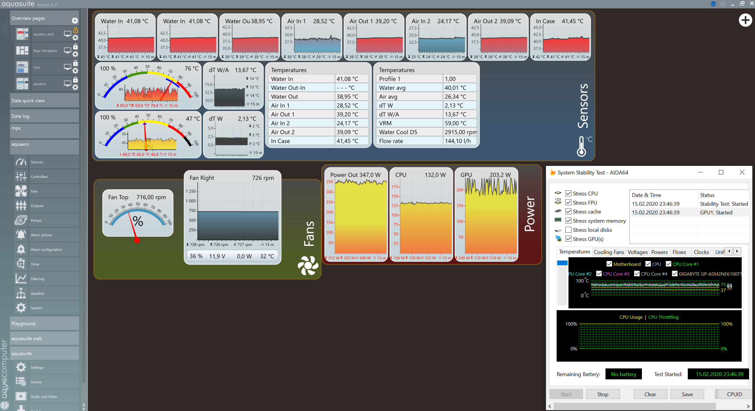

And89_89 писал(а):
как вообще понять эффективность контура? запускаю стрестест на максимум, вентили на 700rpm жду грубо говоря 30 минут... и смотрю на что? или вообще не так?
Как-то так, да. Оцениваешь дельту и значения Air out. В норме они должны быть около температуры воды, если выше значит что-то тут дополнительно воздух подогревает, если ниже то скорее всего радиатор недостаточно продувается.
По приведённой картинке не видно равномерной нагрузки, видно что нагрузка была снята и температуры падали и вообще это не похоже на стресс-тест по показаниям мощности )
Чтобы дать какой-то комментарий по получившейся в нагрузке дельте, надо во первых показать дельту воздуха и воды в нагрузке (дать эту нагрузку, не обязательно стресс-тест, в игру поиграй и прогрей систему - чтобы и процессор и видеокарта была в типичной нагрузке. Ну или другую ресурсоёмкую задачу пусти, типичную для твоего компа), во вторых заполнить профиль и желательно фоток готовой системы залить чтобы было понятно что где.
пятачок его свинейшества
это и не стресс тест)) сейчас 40 минут гонял, вот результат
профиль дополнил, фото загрузил
1.png [ 599.6 КБ | Просмотров: 564 ]
i9-9900K / Z390 AORUS MASTER / GeForce RTX 2080 Ti / 64Gb DDR4 3600MHz G.Skill / Cougar Blazer Black/Orange
Регистрация: 28.02.2008
Откуда: Калининград
Фото: 99
Судя по тому что воздух Air out недогревается до Т воды, радиаторы недостаточно продуваются, неудивительно при таких оборотах и нагрузке. Хотя, кажется что датчик Air out на 360 стоит криво, в мёртвой зоне рамок вентиляторов. Лучше переместить напротив края лопастей вентилей, там воздушный поток максимальный.
Жидкость какая? Air 1 и 2 это кто на фото, для лучшего понимания рекомендую назвать Top/Side/итп.
На первый взгляд полученная дельта вполне адекватна рассеиваемой мощности и конфигурации.

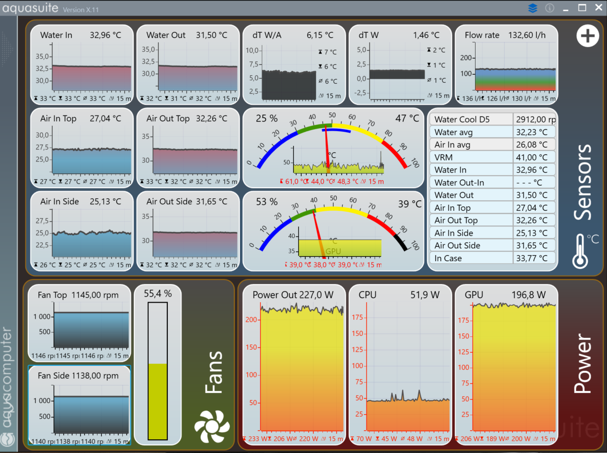

все термодатчики поправил (фото добавил в альбом), что бы не были в мертвых зона и провел 4 теста.
какой теперь вердикт?
и вот странная штука получается, GPU отдает тепла больше чер CPU, но в два раза холоднее... почему так?
Вердикт прежний, производительность системы соответствует нагрузке и конфигурации.
На что я обратил внимание:
- несмотря на полуоткрытую конструкцию, верхний радиатор дышит сильно подогретым относительно комнатного воздухом. Эффективность его работы при этом разумеется ниже, чем если бы он дышал наружным воздухом с температурой 24, как тот который Side.
- на 700 и 1150 оборотов радиаторы недостаточно "продуваются", что видно по тому что температура Air out не достигает температуры воды в радиаторе. Довольно плотные радиаторы, недостаточно эффективные для данных радов вентиляторы. Верхние ещё и "задушены" радиатором с одной стороны и крышкой корпуса с другой. В результате прошедшему через рады воздуху тепло отдаётся не с максимально возможной эффективностью.
