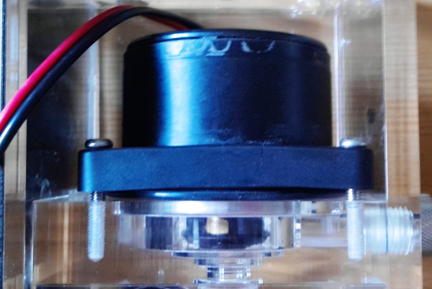

ночер добрый, собственно решил СВО себе таки собрать, резервуар Acrylic D5 Dual Bay Reservoir, помпа Swiftech MCP655 (Laing D5), когда пытался первый раз закрутить помпу. видать перетянул винты и пластиковая рамка которая должна прижать помпу к стенке резервуара слегка треснула, у кого стоит похожая шняга, не могли бы вы выложить фото с установленной помпой. насколько сильно она прижата там?
Не мое, но то, что ты хотел посмотреть.
http://www.frozencpu.com/products/image ... alled.html
Регистрация: 02.11.2012
Откуда: Крд
summer писал(а):
Не мое, но то, что ты хотел посмотреть.http://www.frozencpu.com/products/image ... alled.html
у меня слегка не такой. у меня прозрачный вот такой http://www.overclock.net/products/xspc-d5-reservoir
хочу глянуть как плотно там помпа стоит, толи идти кольцо уплотнительное другое искать по магазинам, толи теперь через усиленную рамку задавливать помпу до усеру (теперь сломать резервуар боязно)
в данный момент у меня вот такая ситуация... пластиковую рамку при более сильной затяжке винтов выгибает ещё сильнее, вчера на работе сделал из 12мм фанеры аналогичную, надо купить только винты длиннее и попробовать через 2 рамки затянуть сильнее. но боюсь резьбу сорвать в бачке(
