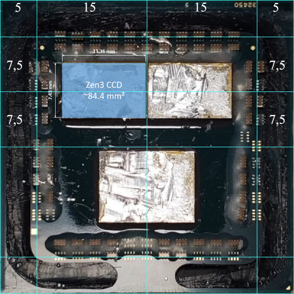

Скажите, какой будет интереснее для Ryzen 5000?
только Biksky в данном случае - так как есть смещение относительно центра к низу для что актуально для 3000 и 5000 серии АМД (у АМД кристаллы к низу смещены )

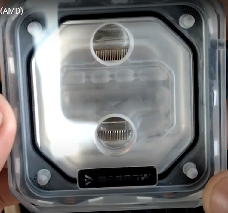

Только я вот смотрю на фото и вижу, что у Biksky крепление симметричное, вход хоть и смещён, но впускная щель симметрична,т.е. без смещения.
У Barrow как раз наоборот, щель смещена к низу, как и впускное отверстие, а ещё у него щель горизонтальная и как раз над горячей зоной.
Остаётся вопрос по микроканалам, у Barrow прописано: каналы 0.2мм, рёбра 0.4мм, а у Biksky просто указано микроканалы 0.5мм,а про рёбра тишина, но даже если они по 0.4мм, то площадь теплообмена будет больше у Barrow, т.к. на 1см у него 16 рёбер, а у Biksky 11. И это подкупает.
Как раз наоборт 0.4 мм каналы и 0.2мм рёбра( interval), а у бикски 0.5мм канал, а толщина рёбер не указана, но явно больше, чем у барроу, судя по фоткам те же 0.4-0.5мм.
Да, так и есть, рёбра 0.2мм, каналы 0.4мм, но сути дела не меняет, на 1см получаем в 1.5 раза больше каналов и соответственно больше площадь съёма тепла
А вот вид на блок со стороны входа-выхода:
Barrow_WB_AM4.png [ 800.46 КБ | Просмотров: 1289 ]
Видно, что вход и входная щель смещена далеко относительно центра, что должно идеально соответствовать горячей зоне Zen3
Zen3.png [ 1.38 МБ | Просмотров: 1289 ]

smile-777 Площадь больше да, но щель не смещена, она находится посередине каналов. С этим блоком сместить можно только колхозом, сделав свою рамку или распиливать- растачивать отверстия крепления, по примеру как сделала аква. Если есть доступ к лазерной резке, то можно сделать рамку со смещением.
Я же скрин прикрепил во втором спойлере.
Неужели там не видно смещение? ))
Нет, я там вижу рязань 2 без крышки. А на фотке блока щель разгонной пластины находится по центру каналов. Входное отверстие смещено, да, а щель нет. Первыми смещённый блок сделали Aquacomp, но сделали они именно несимметричную рамку крепления, которая смещала подошву блока относительно крышки проца. Барроу с появлением АМ4 всего лишь сделали новую рамку под АМ4, а сам блок за 6 или 7 лет ни изменился.

smile-777
Не знаю выбор за вами но Bykski явно лучше сделан и оптимизирован под последние райзены, да и эстетичски он выглядит интереснее.
я сам заказал себе Aquacomputer Cuplex Next AM4 имеено для 3000-5000 серии со смещение, интерсное будет посмотреть на разницу с заводской водой от Alphacool.
Это рязань 3, но я перепутал, фото в первом спойлере.
Как так то? Щель сразу под входом, который смещён.
Ок, спорить не стану, у вас видимо он был, раз вы так много о нём знаете.
Эстетика не особо важна, а вот оптимизацию ну ни как не могу разглядеть.
Крепление симметричное, разгонная щель поперёк процессора.
R9 9950X3D | Asus X670E-E Gaming | 2x32 DDR5 a-die 6000C28 @1.35v | RX 6800XT @2700/2150 | Corsair HX1200i | LIAN LI O11 Dynamic EVO RGB
не сразу. от входа под углом (!) идёт канал к разгонной пластине. на фотках кажется, что рёбра сразу под входом, но это не так. это такой угол съёмки. разгонная пластина по центру.
А вы получше присмотритесь к фотке, от отверстия входа иде расширяющийся канал к центру водоблока где стоит разгонная пластина. На вашей фотке акрил с хреновой обработкой, внутренность не отполирована, поэтому и видно плоховато.
Да один стоит у меня, под интел и парочку под АМ4 я заказыва для знакомых. Посему держал их в руках и смотрел не только на фотках. И именно на них была разница в обработке, один внутри отполированный, как и мой, второй только обработан фрезой и выглядит таким же матовым ,как на вашей фотке.
И да, Бикски из вашего сообщения выглядит предпочтительней именно для второй рязани, чем Барроу, который изначально делался под старые монолитные камни, и всего лишь изменили рамку под АМ4.
Я фото прикрепил, там с ракурсом всё предельно понятно.
Ок, не знаю почему вы так уверены, но верю вашему опыту.
К сожалению я не дождался ответов и заказал Барроу, сделав не верные выводы на основе фоток и обзоров.
Спасибо. Может позже закажу БикСкай и сравню.
ну вот приедет, можно будет разобрать и убедиться самому, и что на фото есть что. а можно даже и не разбирать, там и так всё понятно

antoxa48 все верно

Кажется я понял.
Щель, которая под входом - это край разгонной пластины, который виден через прозрачный акрил, а щель самой пластины по центру ВБ.
Всем спасибо!
