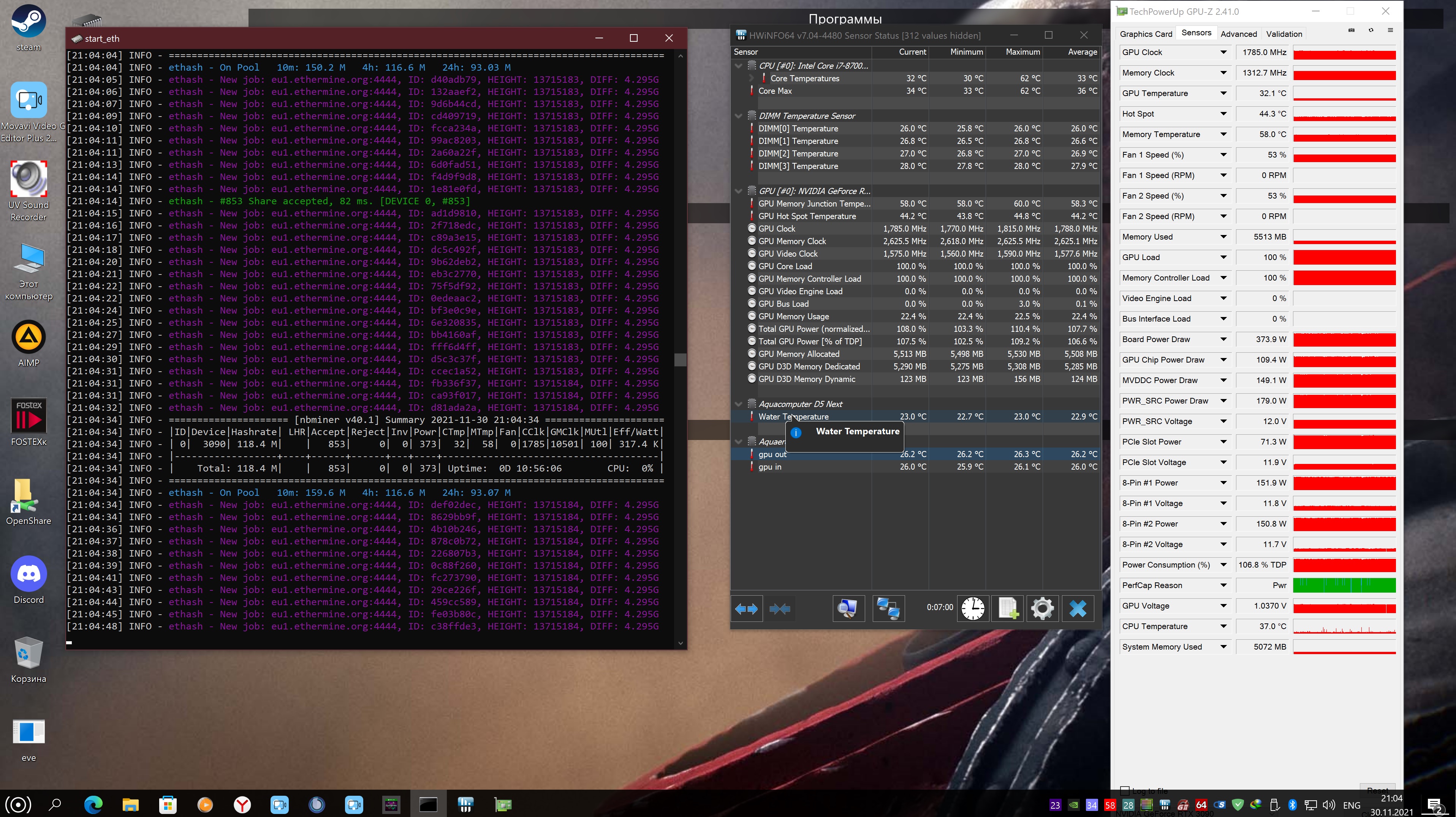

2 месяца юзаю пришли наконецто прокладки гелид екстрем..Как думаете стоит пересобирать вб?даст что нить?сейчас родные стоят..такая вот картина в нагрузке
что нетак....jpg [ 1.83 МБ | Просмотров: 526 ]

Только время потеряешь. Падением даже в 5 градусов ничего не выиграешь. Тебе ни холодно ни жарко будет. Вот я бэк от mp5works натянул на неё и счастлив 35-40 по чипу и 75-80 градусам по памяти. Когда было более 100 раньше. И меньше не нужно "в нагрузке"

...майнер - это не нагрузка, особенно для оценки температуры чипа ...1-2С - это погрешность ...с темпами, вроде, порядок ...майнер настроен ч/з одно место.
d1e
...натягивают резиновые изделия, если что.

aggressionскинешь может в лс тогда настройки ?не разобрался с этими командами которые надо прописать дополнительно.Меня вот только память немного беспокоит и все,а по чипу не было пока проблем.Но судя по тому пишут тут, нет и смысла заморачиваться...

разобрался сам уже режим p0 для вычислений не был включен..Помогли в другой ветке.

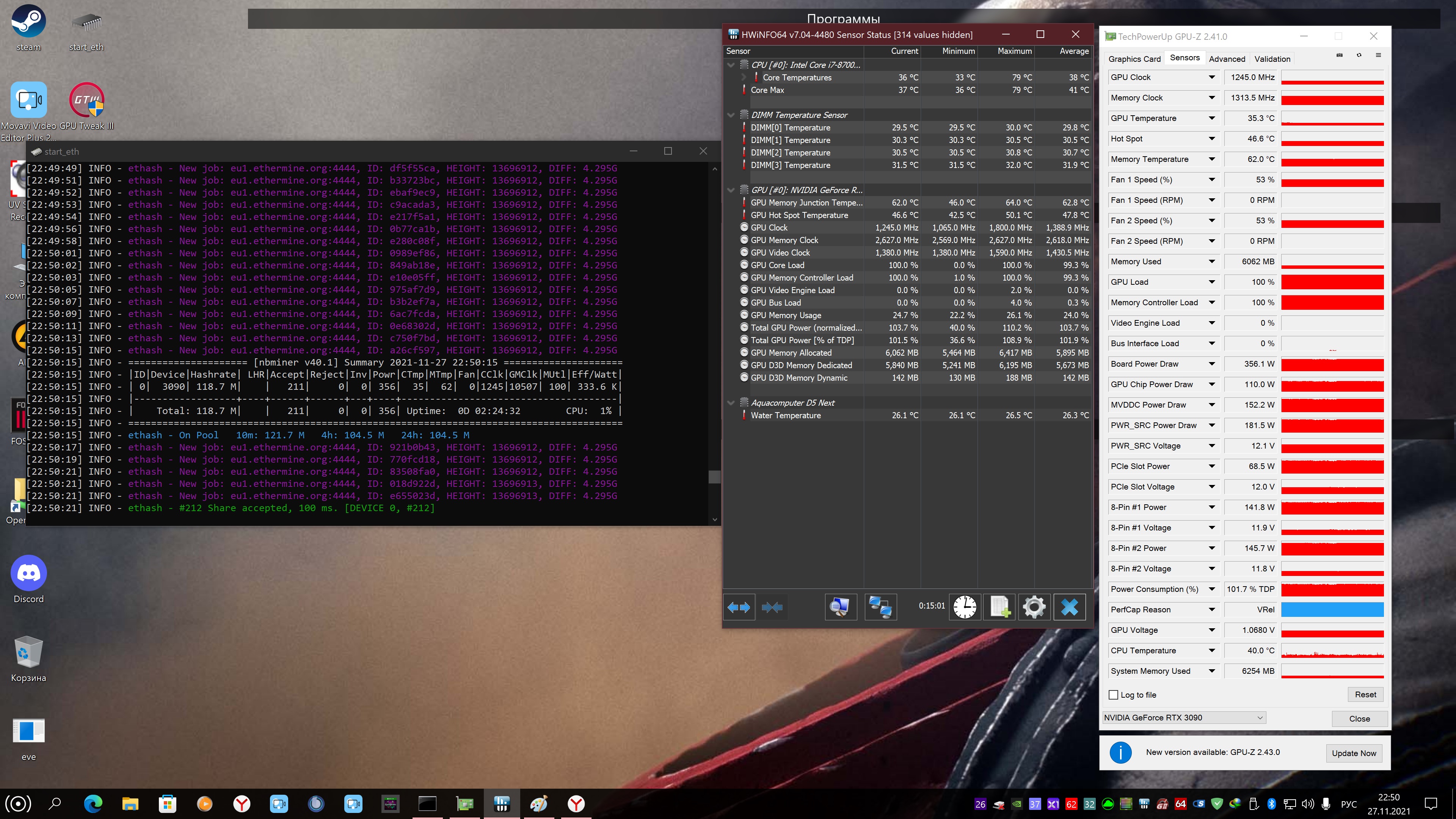

кстати я на шимку не положил прокладки по моему...не помню..все равно наверное придется разбирать...боюсь как бы хуже не вышло...поставил p0 .Что начет шим контролеров обязательно тудой термопад?и еще вопрос сколько еще при таких условиях вб можно гнать память?
нагрузка.jpg [ 2.1 МБ | Просмотров: 328 ]
