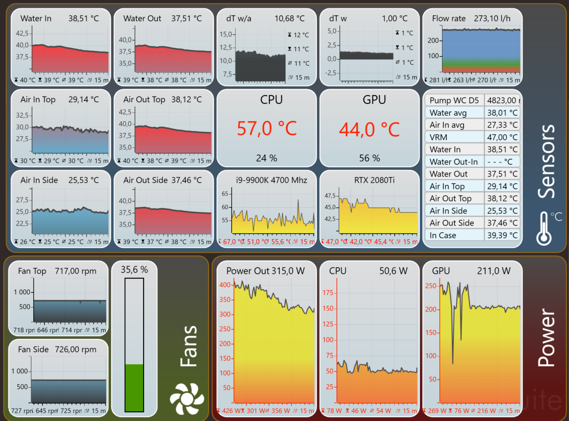

игра1.png [ 340.46 КБ | Просмотров: 393 ]

Опасаюсь доводов, что на такой скорости помпа прикажет долго жить
Да ладно! Ты хозяин и имеешь право делать со своей помпой всё, что только захочешь :D . Сдохнет - новую купишь, делов то...

And89_89 писал(а):
и это не самая ресурсозатратная игра
Сравни - это максимум, что я смог из компа выжать
ну у меня железо мощнее и горячее, мне таких цифр (Т CPU) наверно даже не светит, без особых извращений с радиком на балконе :D
а так я надеюсь ЖМ сбавит прилично градусов с проца

And89_89 писал(а):
ну в пассивном режиме да. а вот когда элементарно игру запускаешь то тут уже не очень справиться такой режим. вот пример на фото на малых оборотах. если подниму обороты до 1100 то Т воды упадет до 33 примерно
Что значит не справится? 6-7 градусов разница по воде? и +1-2 градуса сверху еще на железе т.к. поток стал ниже. Для меня удовлетворительный результат.
И у меня скромнее хотелки. ватт 180-200 пиковая нагрузка в тяжелых играх. Но и радиатор один. Воду выше 40 не видел.
у меня меньше 200 ватт пока не видел играх, но и настройки все на ультра + 4к
я вроде тоже пока в пределах 40 воду максмимум только видел
У меня конкретная мощность - 319 ватт жарило пол часа. И на сколько же у тебя мощнее? :D То, что горячее - тут не поспоришь, это по твоим скринам и так видно :D

And89_89 писал(а):
у меня тоже такой в аиде есть, он показывает градусов на 10 меньше, на днях пытался тут у людей узнать, что это за показатель такой
Датчик нагрева корпуса процессора. Если ты в курсе, то температура ядер процессора после снятия нагрузки практически мгновенно понижается до температуры этого самого корпуса, поэтому отслеживать эти скачки в реальной нагрузке не имеет никакого смысла (как и корпуса процессора тоже).
Но как индикатор его вполне можно использовать. Точно так же, как и GPU. А то, что "кое кого" колбасит не по детски при виде этих цифр - так это уже личные проблемы этого самого "кое кого". Я тут вообще не при делах :lol: .
Это еще под большим вопросом. Расчет в акваеро по формуле сильно зависит от точности измерений. Небольшое отклонение в измерении в температуре и скорости потока и вот у вас уже не 320вт, а 260. А это совершенно другая история. Плюс сильно сомневаюсь, что аида почти со всеми галками сможет дать нагрузку в 320 вт для такого железа в таком разгоне. Очень бы хотелось показания датчиков из HWINFO64 при проведении тестов. Но думаю вам такой софт будет трудно освоить. Слишком уж консервативные взгляды.
