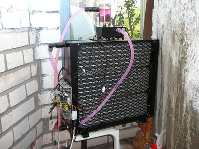

вот Мора на балконе, до компа 3 метра. насосы спарка из DDC
P1020275.JPG [ 954.96 КБ | Просмотров: 1477 ]

mrackspb писал(а):
вот Мора на балконе
И почему я не удивляюсь? :lol: :lol: :lol:

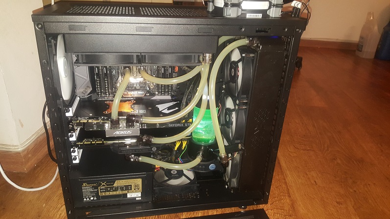

Дождался посылок...И меня ждало огорчение расположение выходов на разных водоблоках оказалось совершенно несовместимо...или я плохо курил темя .или об этом никто не писал...хз, в итоге пришлось городить
22.jpg [ 159.16 КБ | Просмотров: 1269 ]

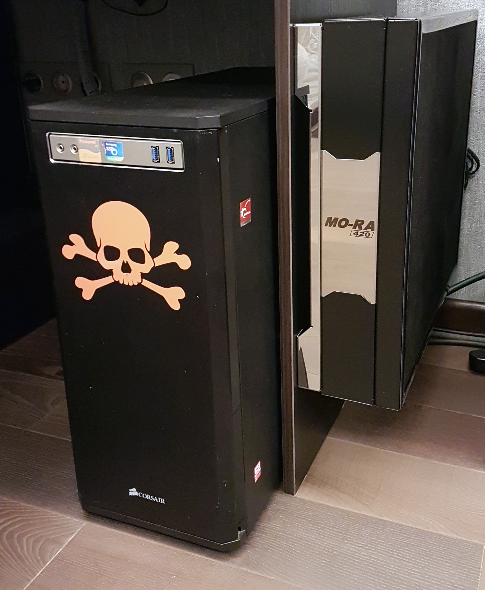

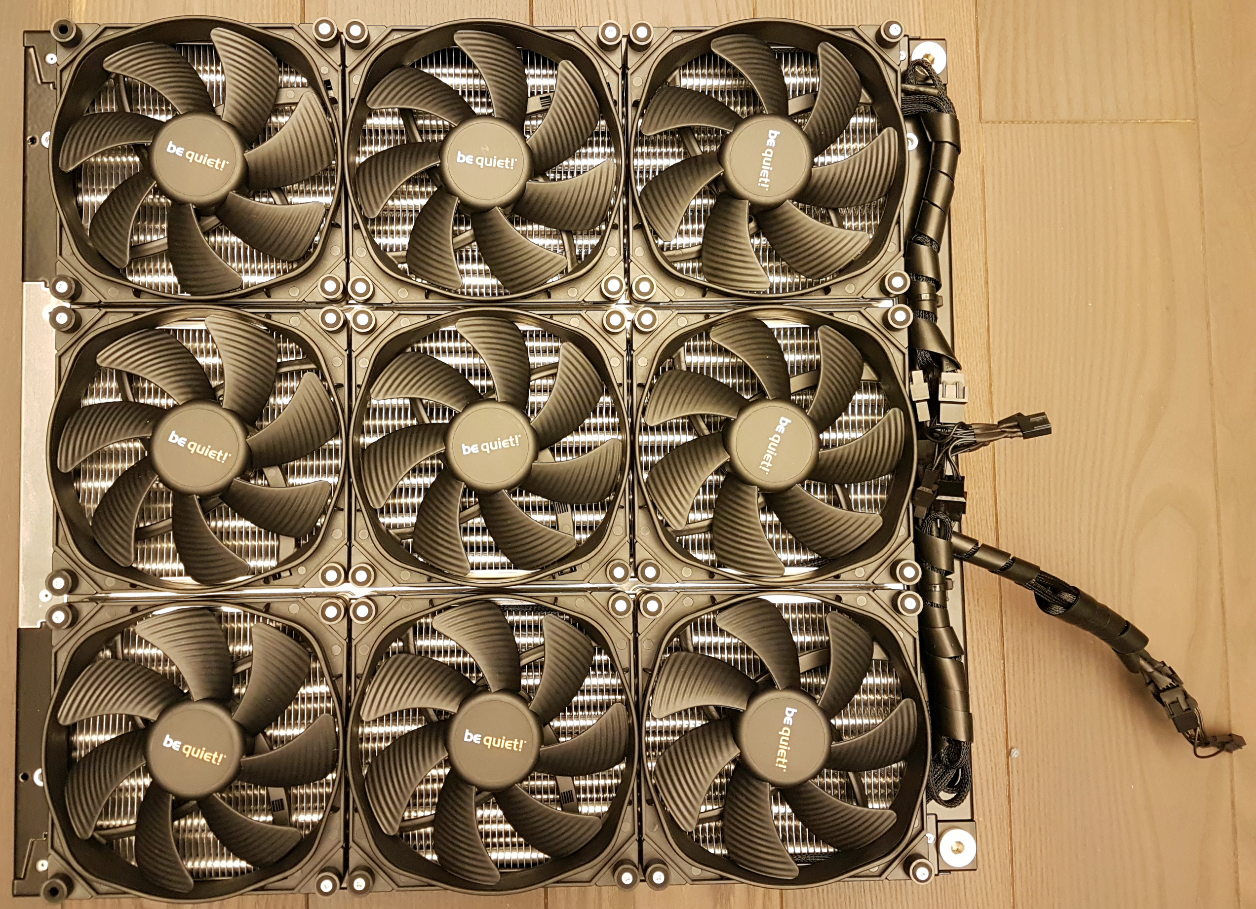

А какой смысл на балкон радиатор выносить? Не понимаю зачем заморачиваться с трассой.
Неужели Мора в комнате так греется? У меня в играх на 1000 оборотах температура в контуре 33С, без фильтра 30С.
Без нагрузки 650 оборотов. Я вообще вертушек не замечаю.
Можно же красиво собрать и поставить на ножках или повесить
20170830_012932.jpg [ 605.83 КБ | Просмотров: 1266 ]
20170829_194314.jpg [ 1.62 МБ | Просмотров: 1266 ]
20170829_195222.jpg [ 1.94 МБ | Просмотров: 1266 ]

Sp0r писал(а):
пришлось городить
Вот наглядный пример, к чему приводит никому не нужное чередование водоблоков и радиаторов - органичное сочетание соплей и бельевой веревки :lol: .
