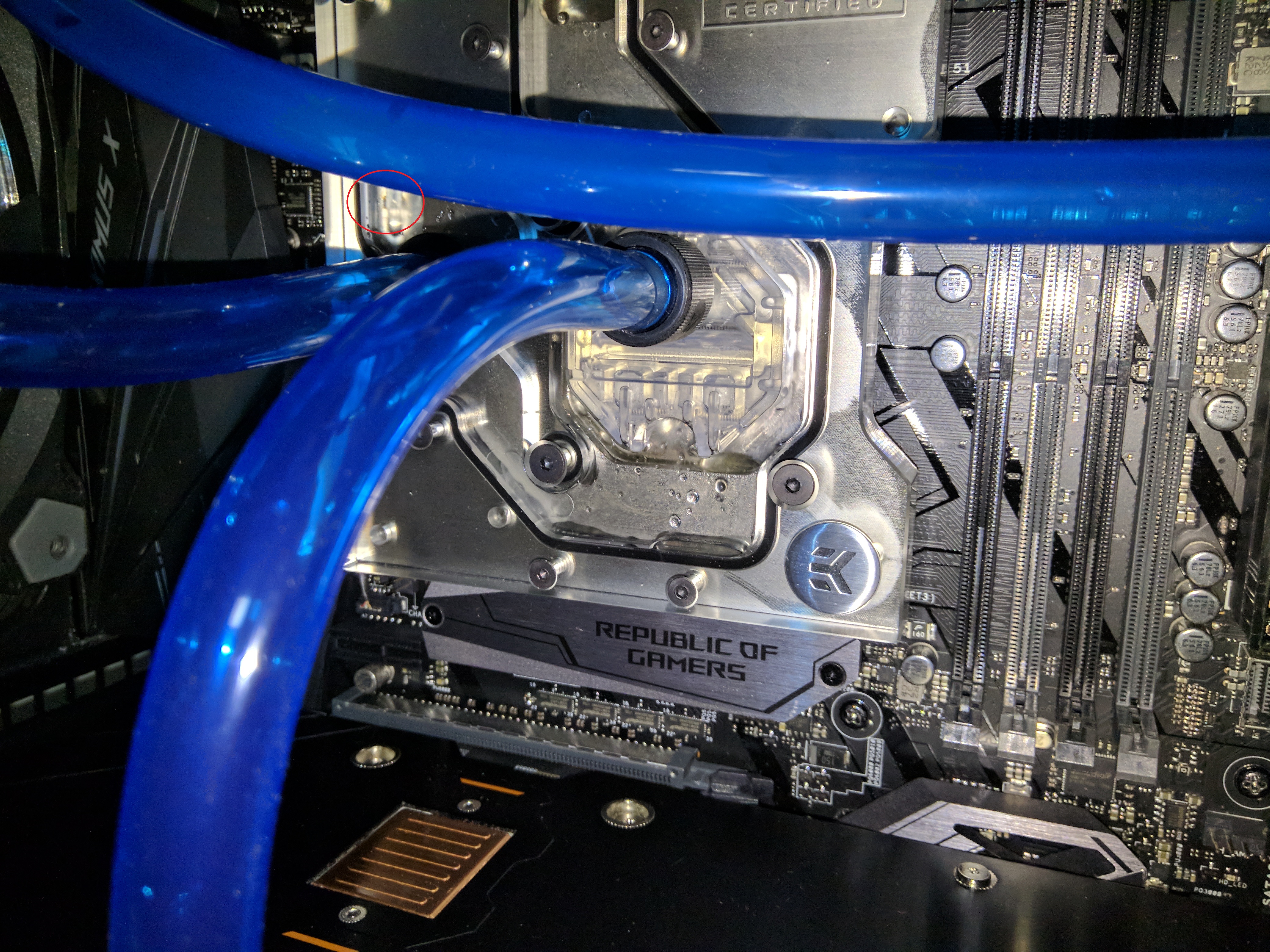

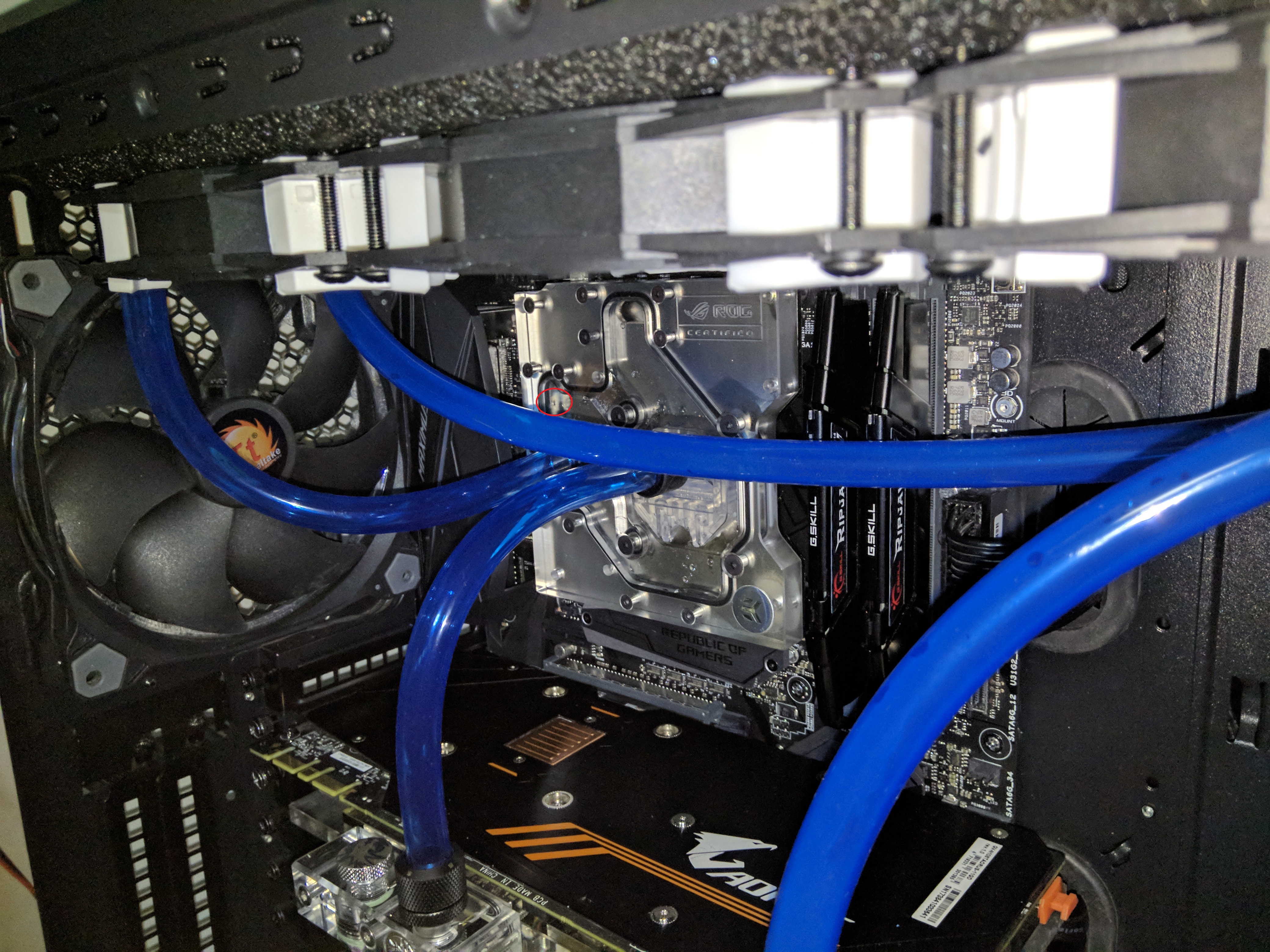

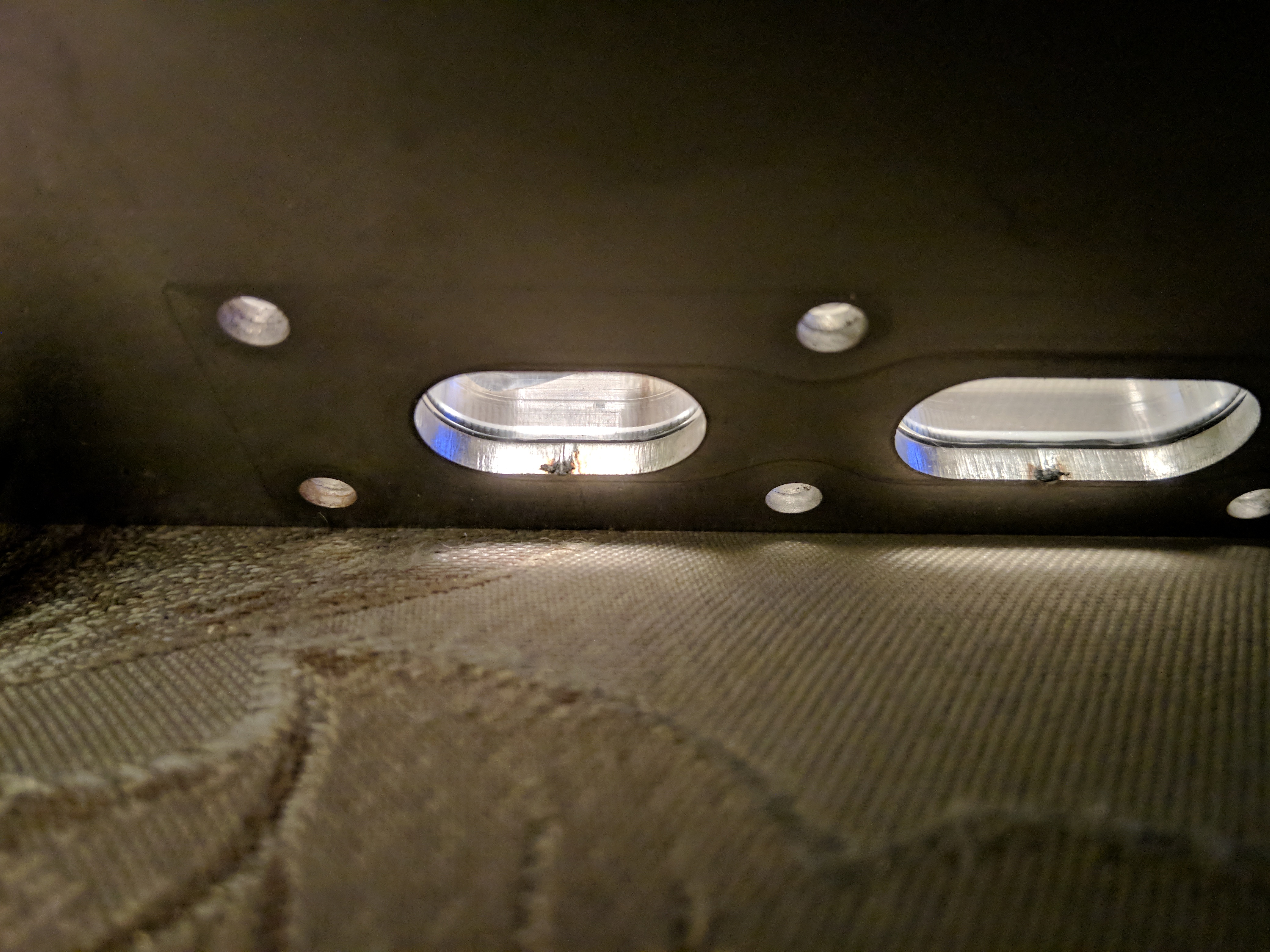

Единственный нюанс, на левой стенке моноблока какая-то какашка нарисовалась:
IMG_20180301_175742.jpg [ 2.73 МБ | Просмотров: 1055 ]
IMG_20180301_175746.jpg [ 3.27 МБ | Просмотров: 1055 ]
IMG_20180301_175705.jpg [ 2.49 МБ | Просмотров: 1055 ]
Но, не думаю, что она от воды. Вообще, может и от воды, только от водопроводной, т.к. недавно под высоким напором промывал горячей из под крана какашки, которые выпали внизу откуда то... [это уже после разборки и промывки моноблока от маслянистых пятен они выпали] .
Непонятно, в общем, откуда там это пятно.. Не мешает пока вроде и ладно. Похоже на раздавленную какашку.. Ну не мог же напор воды из под крана протереть никелировку?

Century
О_о никель пополз облетать... )

atlonn, да уж..последнее время появлялось ощущение, что я больше облагораживаю и исправляю какие-то мелкие и не очень ошибки в контуре и железе, чем пользуюсь в свое удовольствие. Мда.. :?:
Syber писал(а):
Если начал облазить, то теперь с любой жижей процесс будет постепенно прогрессировать.
Ага, неприятно..Но может и не оно это, все-таки..Ну даже если никелировка сойдет, функциональность и производительность то останется на прежнем уровне, надеюсь.. На видеокарте вот все чисто в водоблоке, ничего похожего..
i7-8700k@5Ghz 1,4v[EK-M9H]/ Asus Hero X/ GTX1080ti Aorus/ G.Skill F4-3600C16D-16GVK OC 4000 17-17-34(2x8GB)
/ Tt tp dps G RGB 750w/ View31TG/LG 34UC88
И поплывёт всё это по контуру, и забьётся всё это в укромные уголки, и будет сий процесс длительный, и будет тебе горе долгоиграющее...

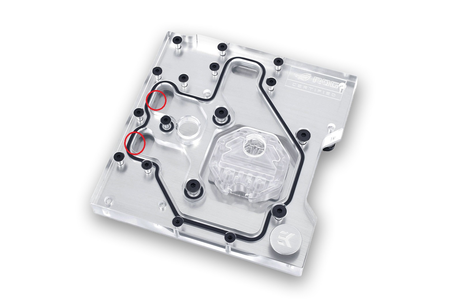

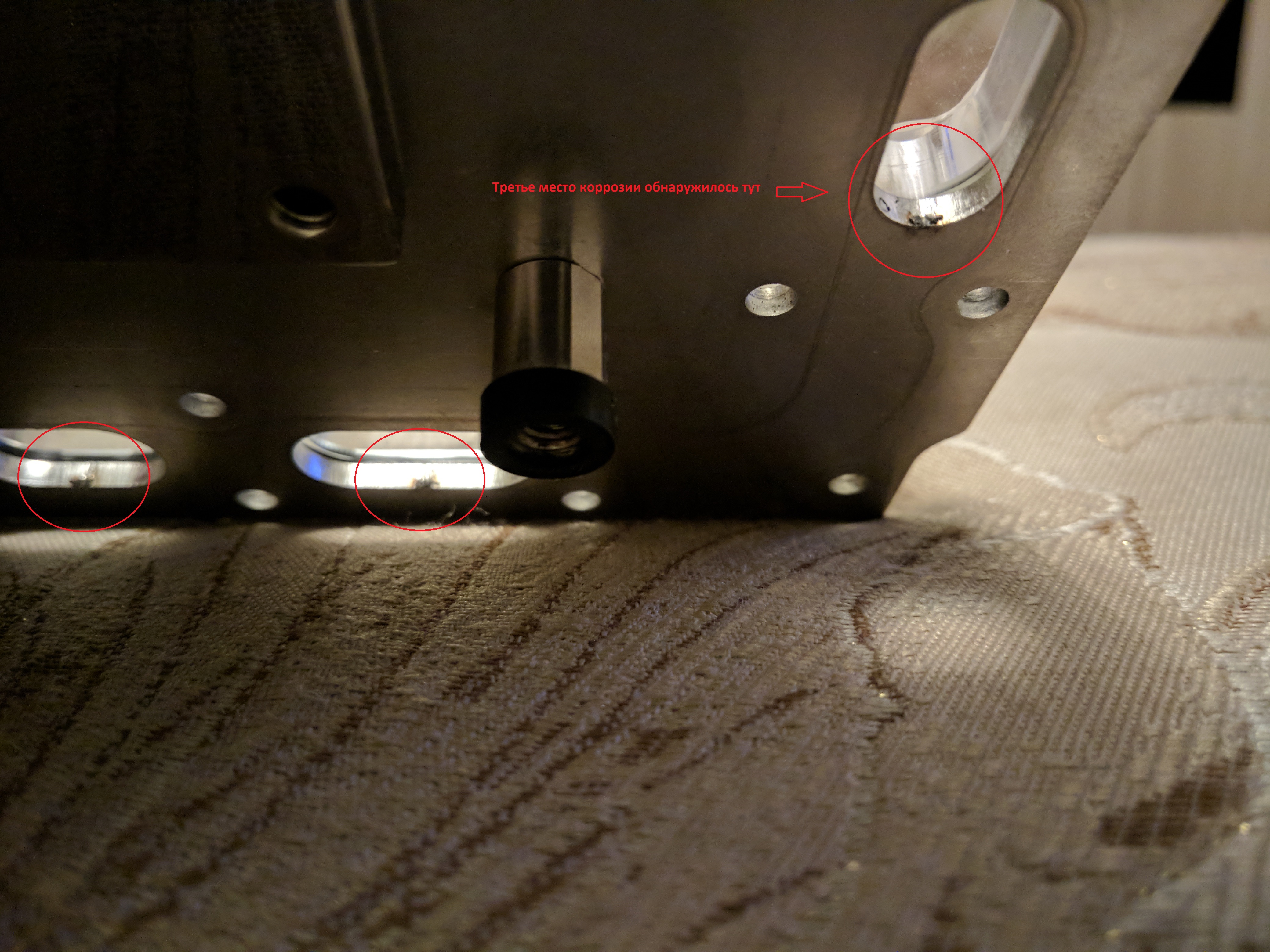

В общем, разобрал водоблок, пощупал - действительно, следы коррозии какой-то, как-будто подгнило или разрушилось покрытие в этих местах, неровность ощущается. Еще и 3-е место коррозии обнаружилось в другом отверстии. Это все отверстия водоблока VRM..
IMG_20180302_233348.jpg [ 2.53 МБ | Просмотров: 928 ]
IMG_20180302_233646.jpg [ 2.98 МБ | Просмотров: 928 ]
IMG_20180302_233738.jpg [ 3.09 МБ | Просмотров: 928 ]
IMG_20180302_234246.jpg [ 2.61 МБ | Просмотров: 928 ]
Даже и не знаю, что теперь делать с этим моноблоком, и откуда это вообще взялось.. :?:
Есть ли дальнейшие варианты использования или только выкидывать, чтобы не портить весь контур? [все-таки 6300 рублей стоит..]
Или же это будет незначительно дальше распространяться и не вызовет больших проблем, если время от времени менять воду просто почаще?
А вообще, все это произошло после разборки/промывки с фейри/сборки обратно.. И дополнительно промывал горячей водопроводной водой большим напором. Толи магазину предъявить, то ли я виноват...хз вообще
Еще, как вариант, на моноблок фильтры поставить, да и пусть себе коррозирует в них, не принося проблем остальному контуру.

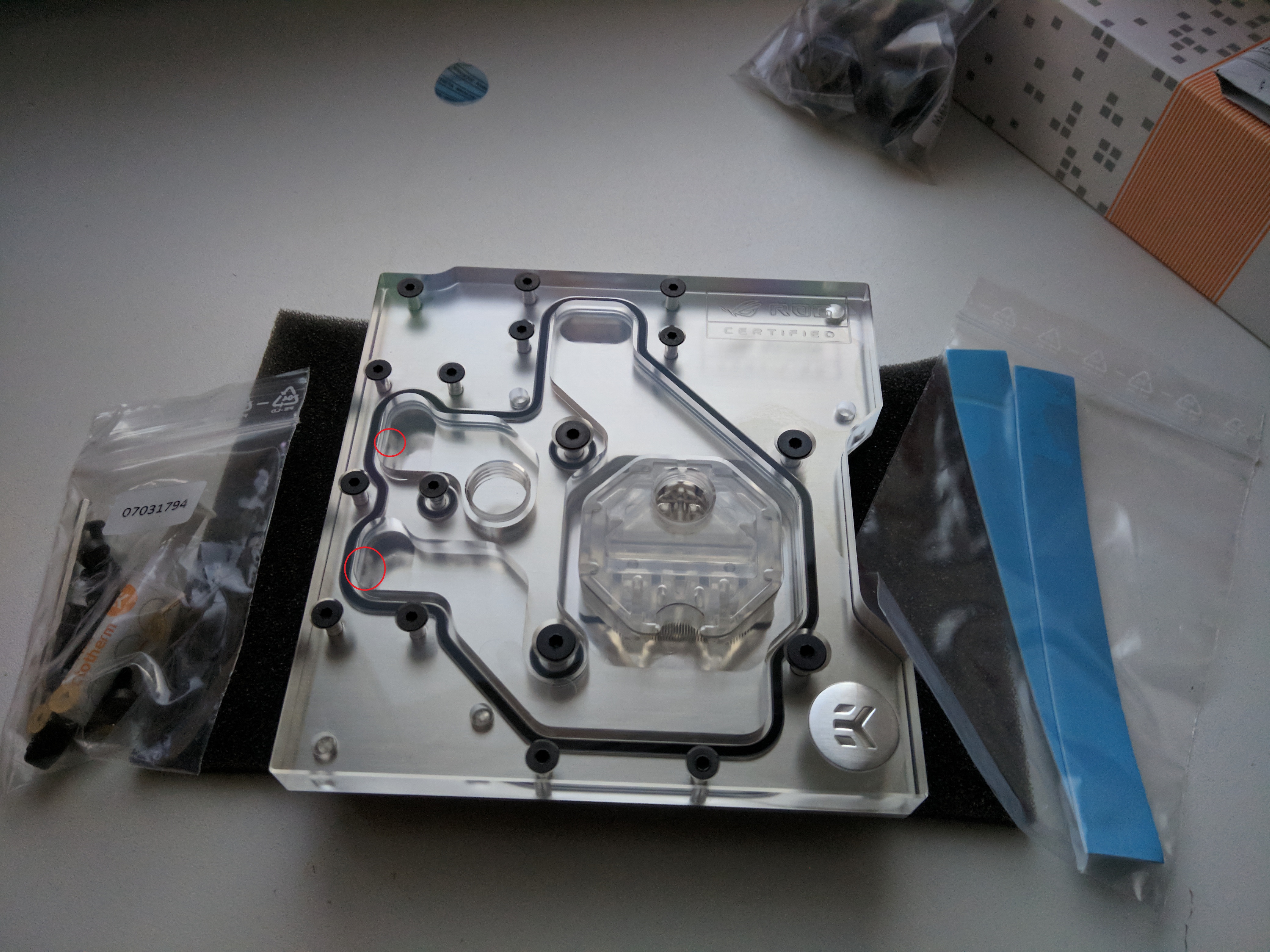

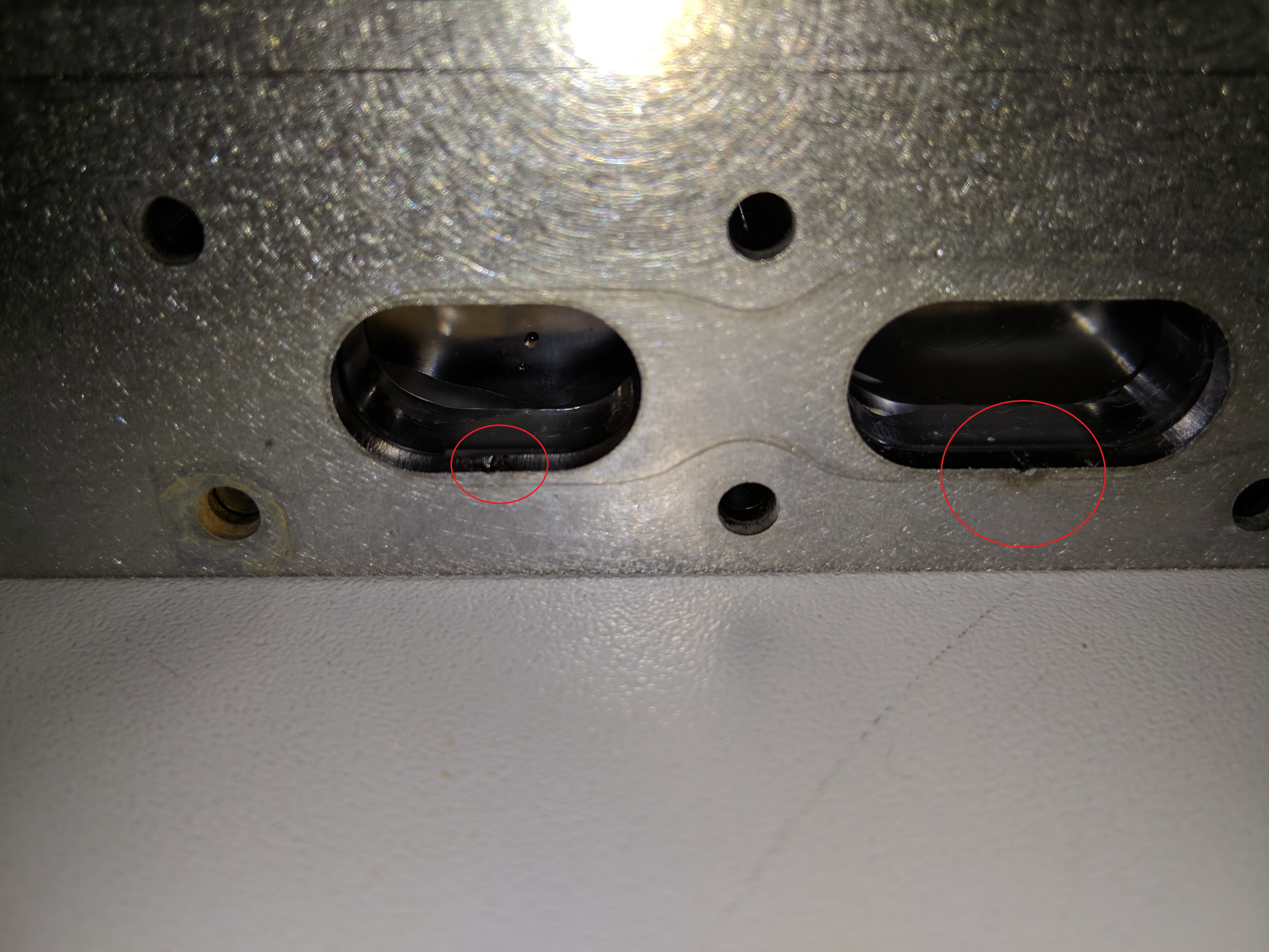

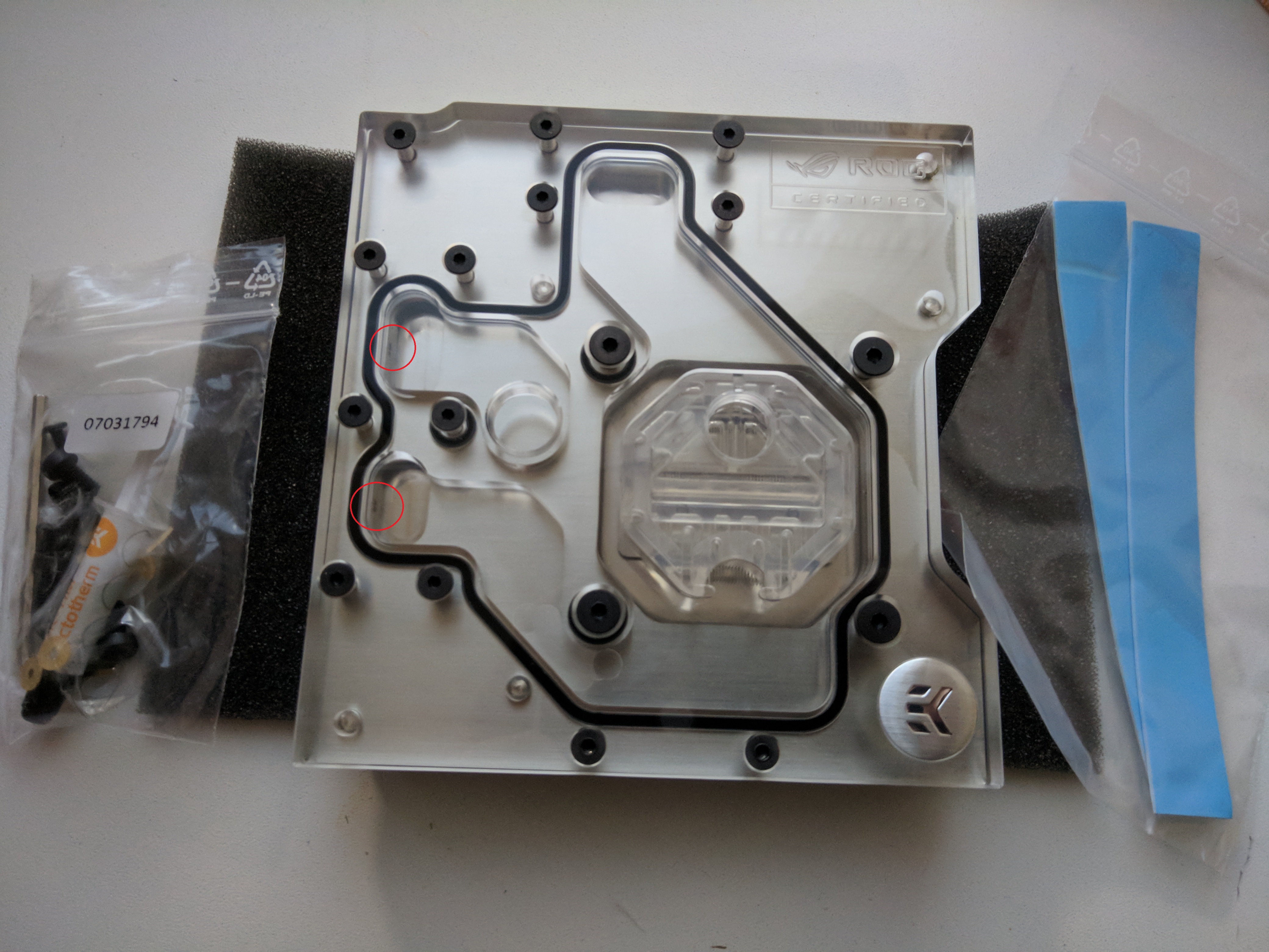

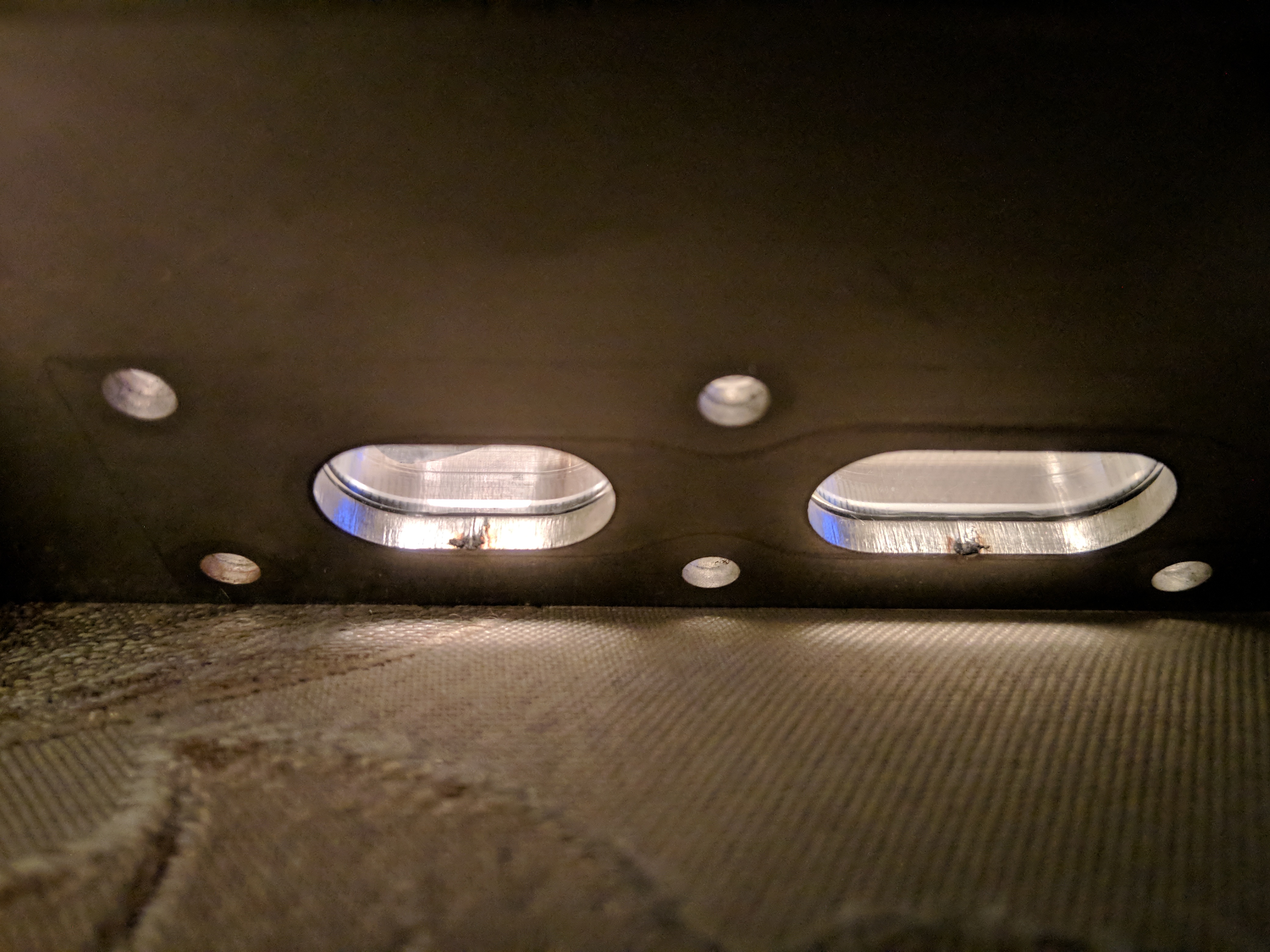

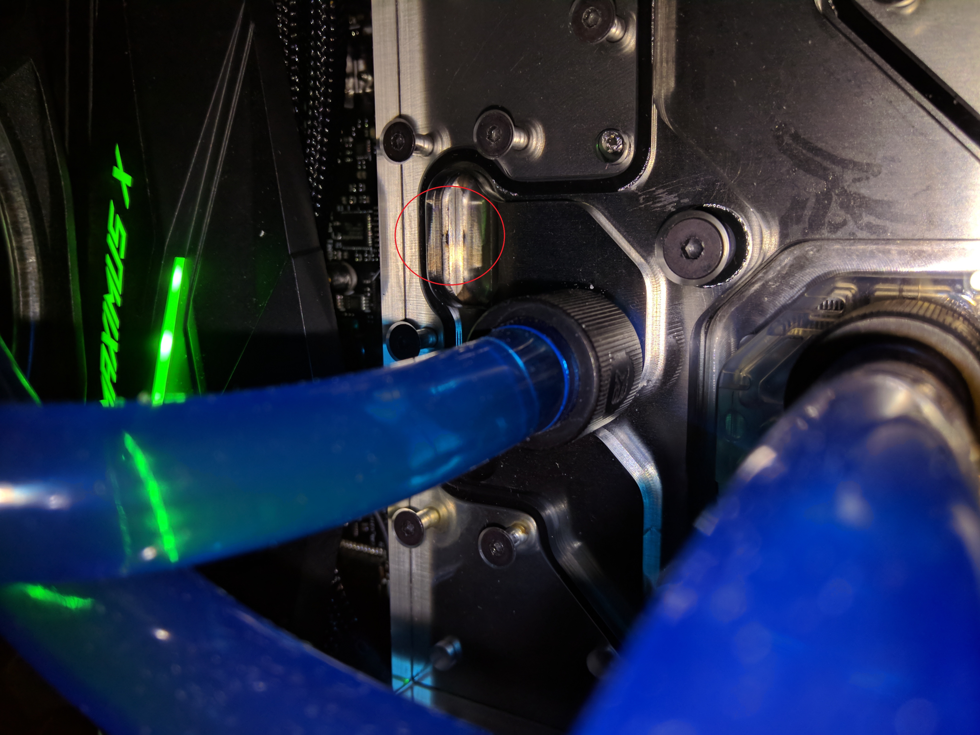

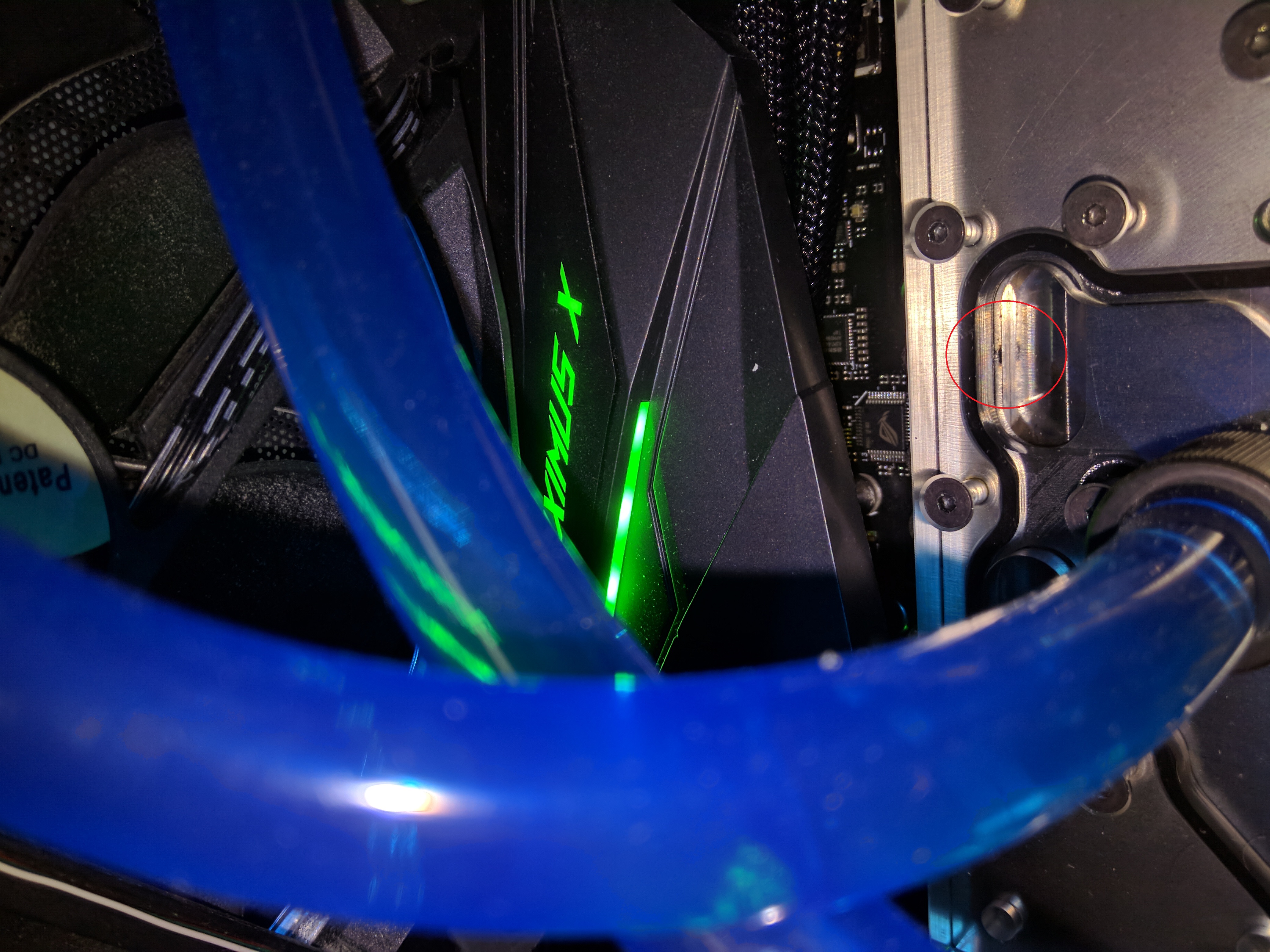

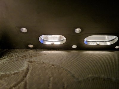

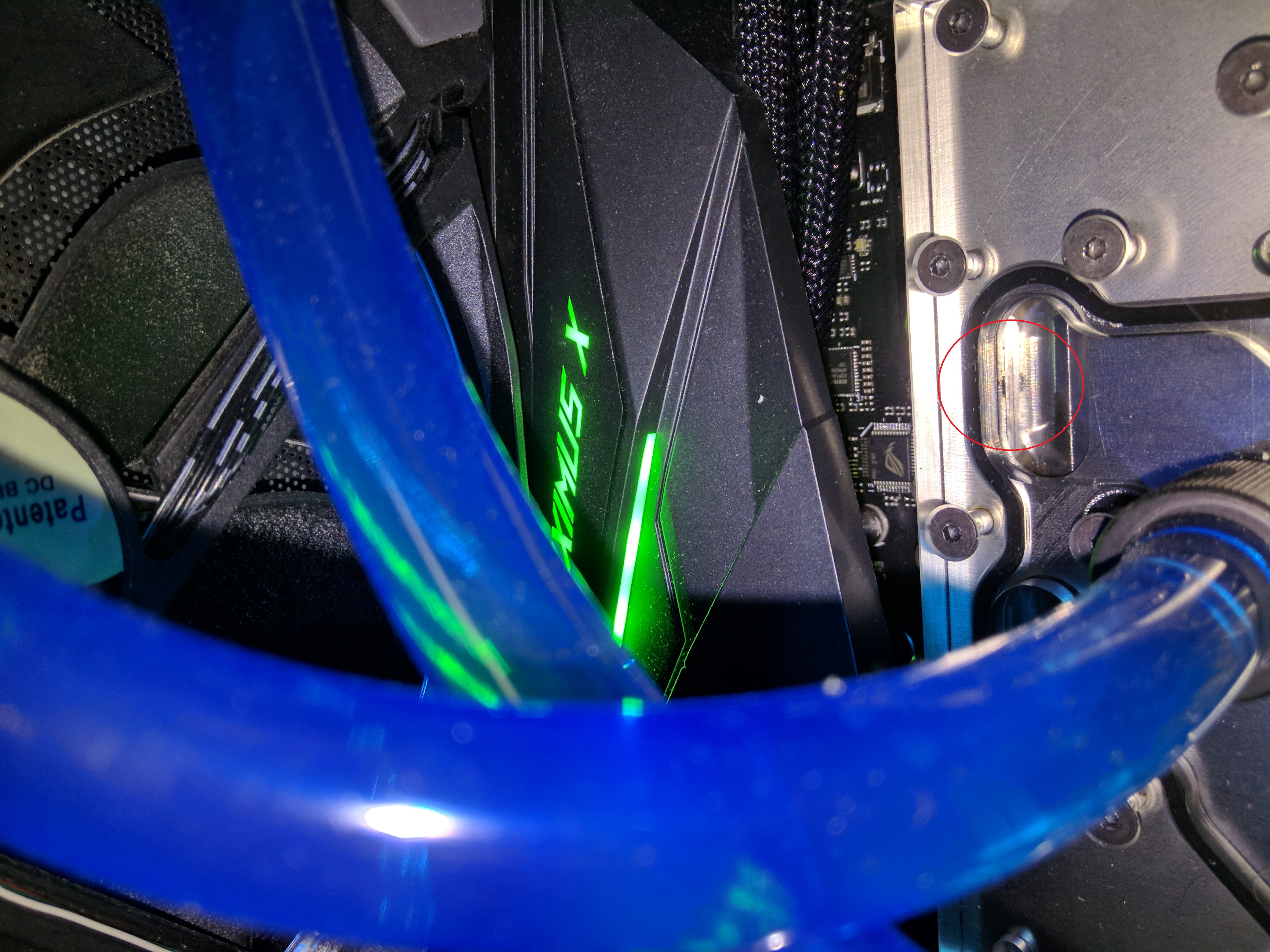

сегодня разбирал новый EK моноблок на x299 ASRock
и там было такое же место, только без ржавчины, мне кажется это место где начинается или заканчивается резка отверстий
интересно, возможно так и есть.. Попало туда что-нибудь лишнее и пошла коррозия.. только вот по идее, это длится годами, а не за несколько дней, как у меня..вообще непонятно :?: Поставил в контур 15 февраля.. Через недельку заметил пятна маслянистые и, разобрав, промыл с фейри. Еще через пару дней выпали 2 мелких комочка черных, промыл напором горячей из-под крана.. Ну и дня через 2 заметил уже эту коррозию..
Буду обращаться в магазин [EvoPC]. Посмотрим, что они скажут.. [хотя я разбирал уже монблок, и вряд ли получится что-то с них взыскать или поменять, но тем не менее, от промывки водопроводной водой такое не должно было произойти за короткое время..]
Добавлено спустя 41 минуту 1 секунду:
В общем, дело такое. Нашел тут фотки этого водоблока до установки в контур, когда он только приехал из EvoPC...
Собственно, жаль, что в этих местах они получились не очень четкие, но тем не менее, проглядываются эти пятна коррозийные:
IMG_20180214_174153.jpg [ 2.74 МБ | Просмотров: 898 ]
IMG_20180214_174219.jpg [ 2.58 МБ | Просмотров: 898 ]
А тут только установлен моноблок в контур:
IMG_20180215_030554.jpg [ 3.86 МБ | Просмотров: 898 ]
IMG_20180215_031359.jpg [ 3.89 МБ | Просмотров: 894 ]
То есть по факту, моноблок изначально был с коррозией!
А я еще удивлялся, как так, в нашем российском магазе ценник чуть меньше, чем в EKWB... :?: Вот такие моноблоки шлют из EvoPC... А моей вины тут точно нет никакой, и водичка не при делах, да и вообще она из аптеки, кристально-чистая.. А пятна эти изначально заметить трудно было судя по всему, не рассматривая..
Хотя и к магазину то трудно в этой ситуации придраться на самом деле. Насколько помню, моноблок пришел в фирменной упаковке EKWB, пломба-наклейка была на коробке, сам был запечатанный в пленку, на основании водоблока была квадратная пломба-наклейка, которая еще просто так и не отдиралась.. т.е. по внешним признакам абсолютно идеальная упаковка, которую никто не распечатывал ранее.. Так что тут скорее всего дело в производителе. Ну это они уже пусть решают, кто и в чем виноват, экспертизы там проводят и тд.. Думаю, тут сразу понятно, что я не мог за такое короткое время обеспечить эти коррозийные ямки.
Так что, если магазин отреагирует корректно и заменит/компенсирует, то к нему вопросов вообще не будет. А вот к продукции EKWB уже буду приглядываться более тщательно, прежде чем приобрести, либо вообще не брать ее по возможности.. У них и резьба то на фитингах в заусенцах и кривая какая-то бывает..

Интересно девки пляшут..
На самом сайте EKWB есть фото M9H и там точно также прослеживаются темные пятна в этих местах .. [на их же фото!]
ek-fb-asus-m9h-monoblock-nickel-01_3.jpg [ 186.51 КБ | Просмотров: 829 ]
https://www.ekwb.com/shop/ek-fb-asus-m9 ... ock-nickel
То есть, можно сделать предварительный вывод, что это ни какая не коррозия и так задумано производителем :?:
Так что свяжусь с ними для начала. а дальше посмотрим..
