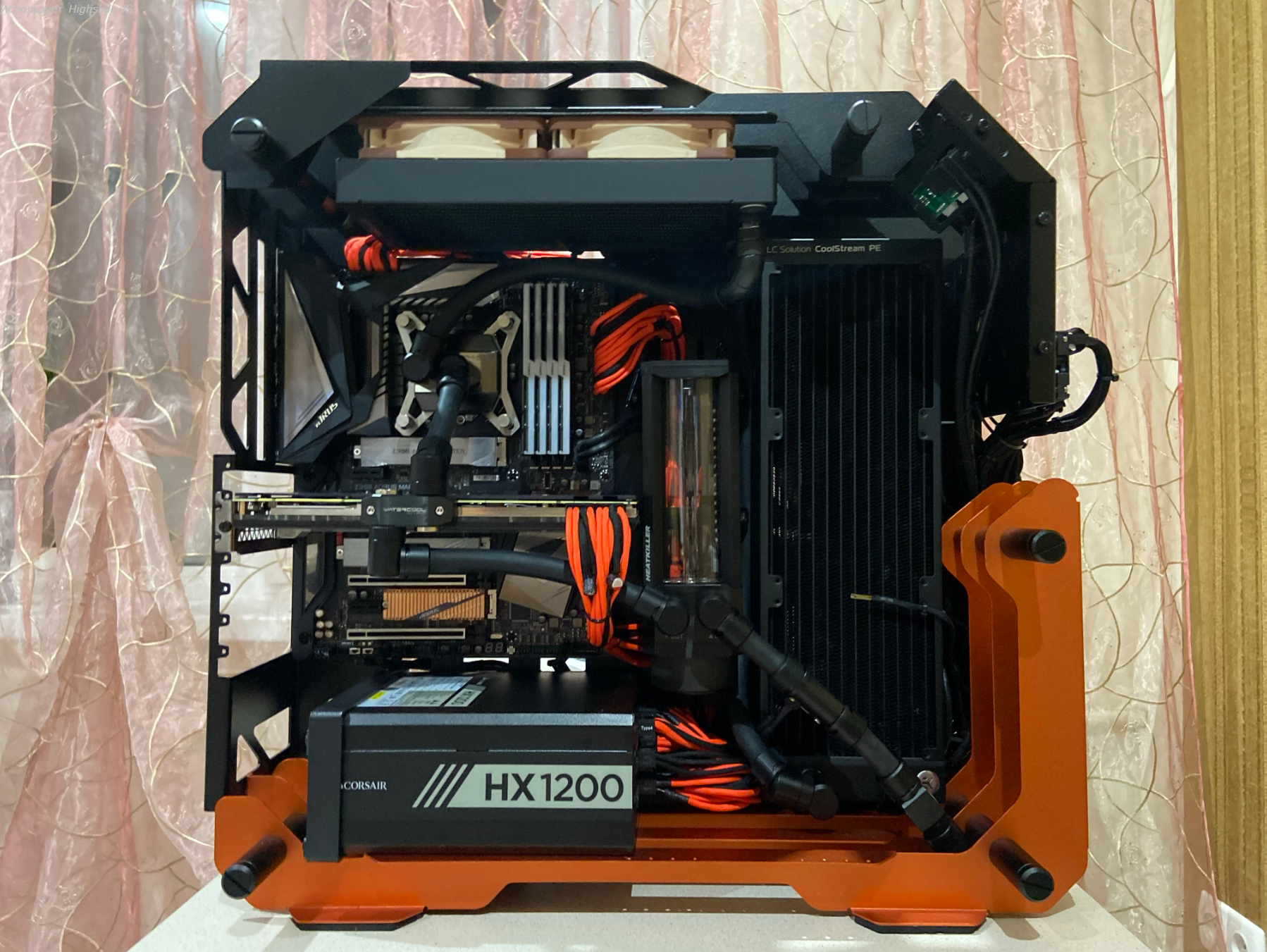

корпус.png [ 3.61 МБ | Просмотров: 355 ]
корпус можно сказать открытый, радиаторы всасываю разный воздух, в верхнем он на 3-5 градусов теплее
