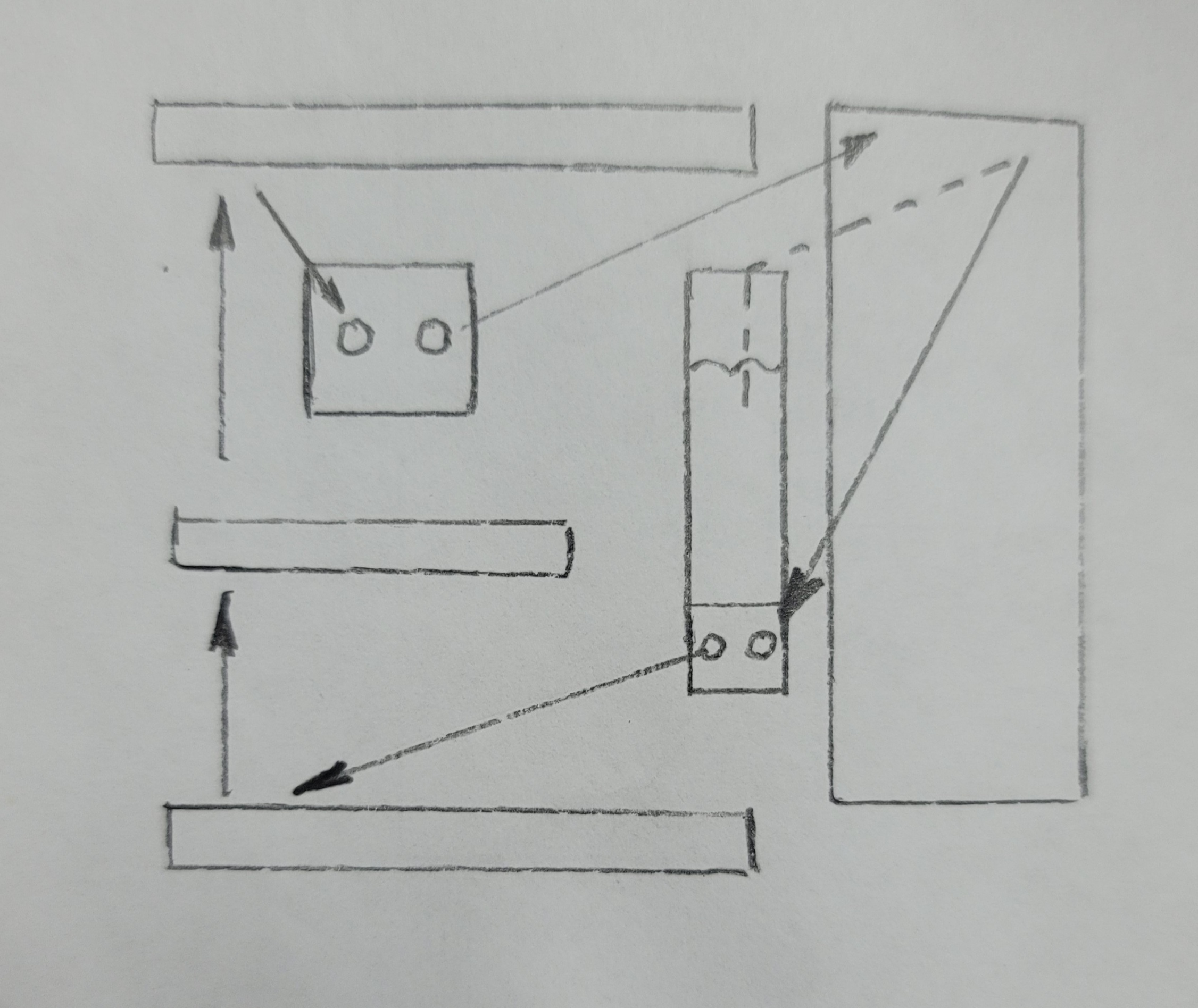

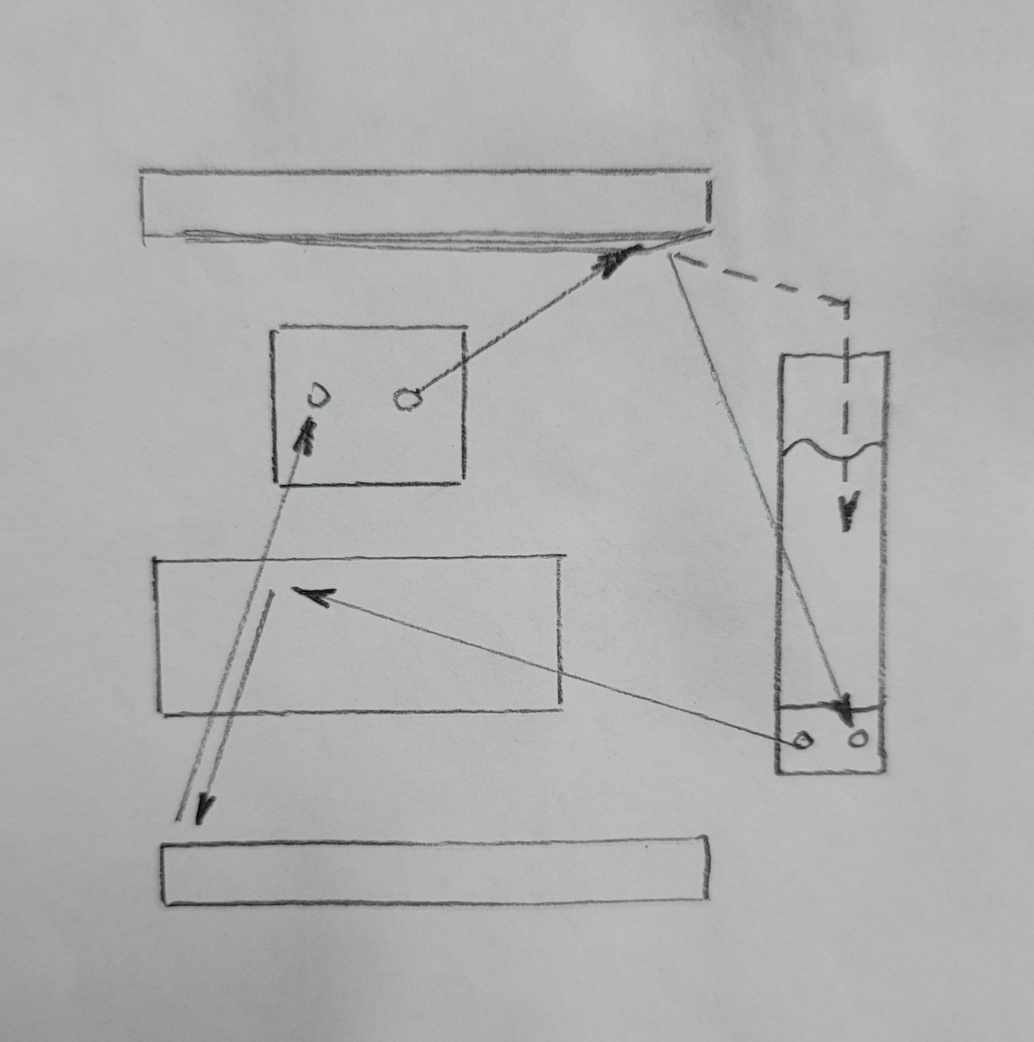

CHiCHo писал(а):
Если будет возможность пары зарисовок стрелками - буду очень благодарен.
А так не проще?
Пунктиром с верхней обраткой и опуском.
20211202_164356.jpg [ 614.99 КБ | Просмотров: 502 ]
9900kf 5.1 + Team Group 4400 + 1080ti + 3090
Регистрация: 24.03.2006
Откуда: Moscow
Фото: 266
Urez писал(а):
А так не проще?
Это если б было 3 радика.
А так их 2, сбоку поставить 60 мм сбоку - никак, а сверху 45 мм впритык, прям вообще миллиметраж(
Вот именно поэтому я и развернул потоки - т.к. слив с ЦП сразу в рез/помпу - подогретого носителя.
Страшного тоже в принципе ничего, но до +4-6 гр может быть, неприятно.
Пардон за рисунок, он дезориентирует тем, что там рад сбоку стоит.
По факту 45+60 мм в этом корпусе только сверху и снизу получится разместить, ну или снизу-сбоку - а это не дают нам внешнего забора, радики надо будет на вдув ставить, а выносить сверху и с тыла, но я этого хотел избежать теперь, все-таки ВК в контуре сильно прогреет нутрянку, при радах на впуск.

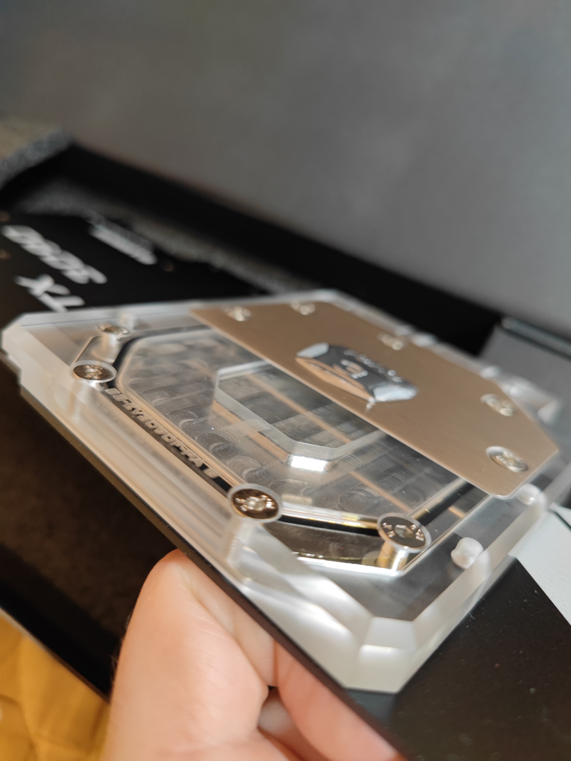

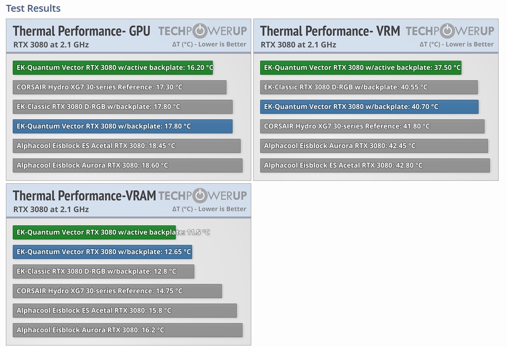

Еще раз глянул на активный бэк Барроу.
1638472601057.jpg [ 1.45 МБ | Просмотров: 430 ]
Получается, центральная часть напрямую не охлаждается, а только зона памяти (в целом-то логично для 3090).
Алюминиевая пластина не контактирует с активной частью вообще - она прикручена только к акрилу.
А вот у огромного бэка ЕК прямой контакт с ВРМ, ребра под зоной чипа, а в итоге результат есть только по ВРМ, аж -3 гр и немного по чипу, -1,6 гр:
https://www.techpowerup.com/review/ek-q ... exi/6.html
EK back.jpg [ 195.12 КБ | Просмотров: 430 ]
С Барроу по ВРМ такого профита не будет точно - там контакт только с пассивной пластиной, по чипу - сомнительно, ибо по фото видно, что там символический зазор между акрилом и колдплейтом.
А ради 1 гр на памяти городить этот огород - надо?
Плюсом с родным бэком сохранится светящаяся надпись ЕВГА - симпатичная, да.
Что скажет сообщество водяных? Оч нужен совет, ибо я в раздрае. И хочется, и колется.

Регистрация: 23.09.2020
И в чем проблема? Делается все так же как у меня в эскизе, исключая третий вертикальный радиатор, только докупается gpu vertical mount (даже специально для этого корпуса выпущено это крепление:https://lian-li.com/product/o11dxl-1-vertical-gpu-bracket-kit/), организуя поток снизу вверх (но в вертикальной плоскости с S-образным прохождением через gpu) в последовательности выходом из active back.
Вход в помпорез можно поменять (не от cpu, а через верхний радиатор).
20211203_075808.jpg [ 609.84 КБ | Просмотров: 380 ]

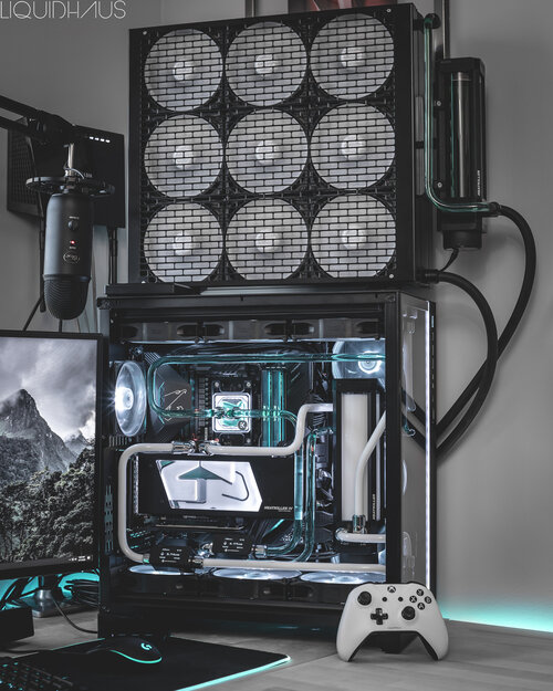

CHiCHo, принять волевое решение выкинуть/продать эту погремушку, или переводить его в режим air на Мору/комби как на фото:
Narada+Redux+35+Edit+2+JPG.jpg [ 241.3 КБ | Просмотров: 318 ]

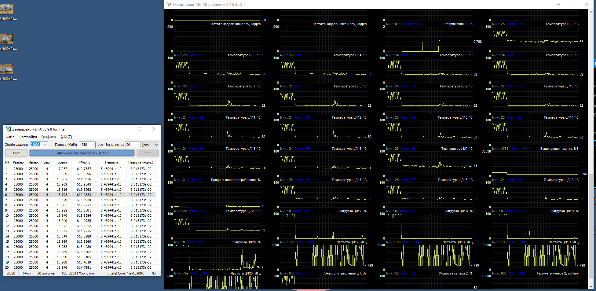

А как же наступить на все грабли самому? :D
Ставить просто некуда... Съедет старший - тогда можно подумать, пока что такое общежитие, что ужас-ужас.
Да мне кажется, все будет норм. ТОлстяка видеокарте хватит за глаза, второй рад влегкую отводит сейчас 300+ Вт от ЦП, вкупе с Хиткиллером держат до 90 гр в 10-минуных стрессах.
А в играх там вообще на расслабоне 2 радиа справятся, мне так кажется, тем более с Т30 по кругу. Мощнее пока ничего не придумали...
типа вот сейчас, 5.0
