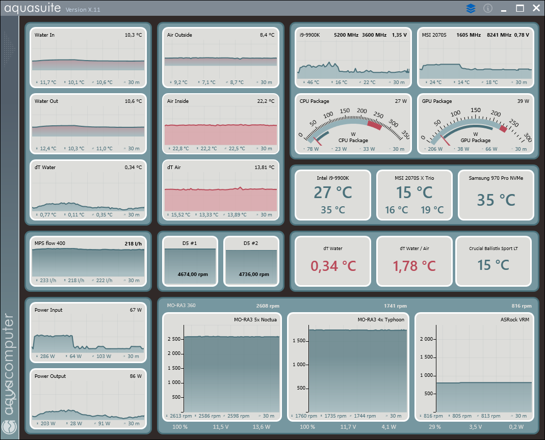

And89_89
должно быть:
два датчика на вход/выход "вода" (как я описал выше)
два датчика на вход/выход "воздух" (радиатор один)
два датчика на вход/выход "воздух" (радиатор два)
имеете:
дельту воды (вход/выход)
дельту воздух (дельта первого радиатора + дельта второго радиатора)
итог:
делаете с ними что и как хотите...

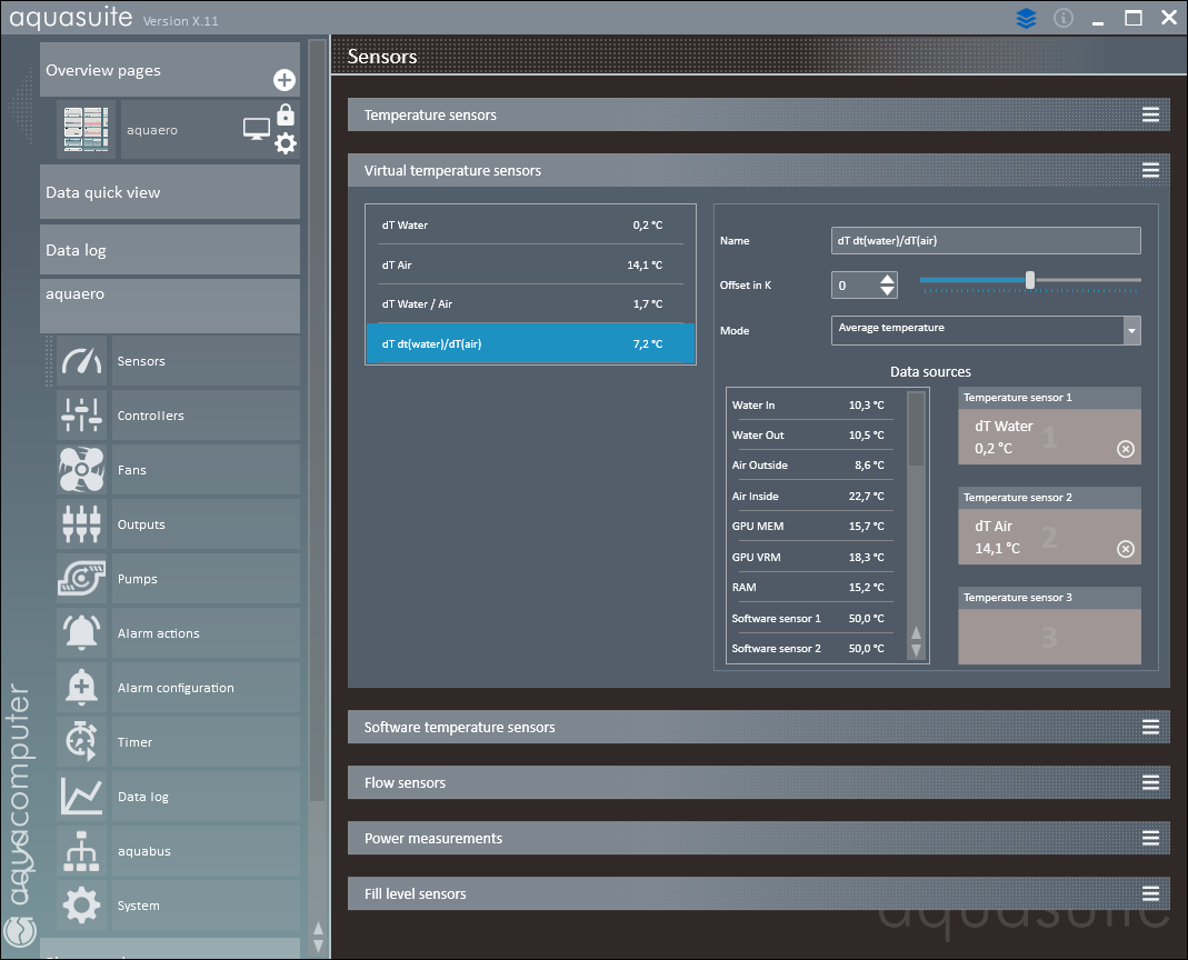

Регистрация: 24.01.2020
Фото: 5
итого имеем
dT Water
dT Air Top
dT Air Side
dT Air dT Top/dT Side
а дальше место кончилось у датчиков а мне еще минимум одно нужно, что бы сделать dT W/A
поэтому я и пытаюсь выяснить, как при таком конфиге дельты делают?! только вот так но места не хватает, толи среднее значение Air In с двух радиаторов берут
i9-9900K / Z390 AORUS MASTER / GeForce RTX 2080 Ti / 64Gb DDR4 3600MHz G.Skill / Cougar Blazer Black/Orange

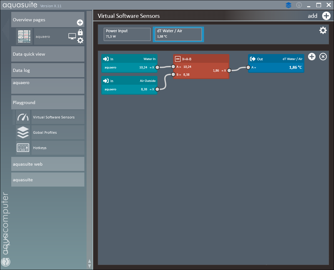

Регистрация: 26.08.2012
Откуда: Мурманск
Фото: 619
And89_89
Virtual Temp:
dT Water
dT Air1
dT Air2
Playground:
dT Air (dT Air1 / dT Air2)
dT Water/Air
Пример:
004.png [ 57.64 КБ | Просмотров: 360 ]
★ CPU ☆ Intel 10900KF ★ GPU ☆ ASUS 3080 Strix OC ★ DDR4 ☆ G.Skill Trident Z 3200C14 ★
Фото: 5
Playground:
dT Water/Air
вооот то чего не хватало :super:
а теперь можно еще подтвердить правильность моего понимания(а то я сейчас обнаружил что у меня dT W/A считалась из Water avg in/out и Air in avg)
dT Water (in/out)
dT Air top (in/out)
dT Air side (in/out)
dT Air (dT Air top / dT Air side)
dT W/A (dT Water / dT Air)
все так же? или я опять напутал?
Откуда: Мурманск
Фото: 619
And89_89
понимание - верно... вертушки привязывают или к дельте воды или к дельте вода/воздух вход.
