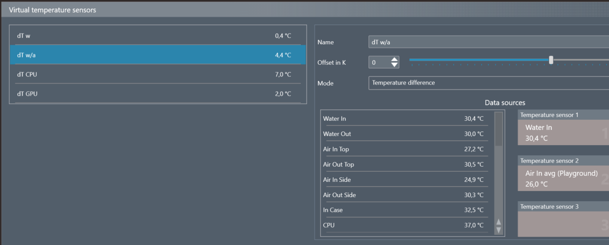

дельта вход вода/воздух, где дельта вход воздух - это дельта входа воздуха обоих радиаторов
точно дельта входа воздуха обоих радиаторов, а не среднее значение входящего потока?
а то ведь получается, что "дельта вход вода/воздух, где дельта вход воздух" допустив вода 30гр, а дельта вход воздух 2гр, что равно дельта w/a 28
а вот если взять среднее значение входящего потока воздуха то будет не 2гр а 26гр и ттогда дельта w/a будет 4
вот так к примеру
д.png [ 74.1 КБ | Просмотров: 428 ]

угу, это я уже что-то перемудрил :) ... дельта : вход вода + средняя вход воздух

"Вход вода" - это датчик на выходе из радиатора у aggression. Так на всякий случай.
And89_89 на твоем последнем скриншоте waterOut

вообщем лагери разделились... все используют разные вводные данные для дельт! уже наверно 3 разных вариации для одних и тех же дельт
похоже придется начать все с начала :D
давайте так: напишите полные вводные данные для дельты dT w/a по принципу water in/out/avg/dT w - air in/out/avg/dT a
i9-9900K / Z390 AORUS MASTER / GeForce RTX 2080 Ti / 64Gb DDR4 3600MHz G.Skill / Cougar Blazer Black/Orange

какие три?.. есть только два варианта... привязывать обороты вентиляторов:
- к дельте воды, которая должна удерживаться в одном диапазоне при нагрузке
- к дельте вода/воздух вход (т.е. вода из радиатора и воздух в радиатор), которая должна стремиться к нулю
★ CPU ☆ Intel 10900KF ★ GPU ☆ ASUS 3080 Strix OC ★ DDR4 ☆ G.Skill Trident Z 3200C14 ★

And89_89 я же написал несколькими постами выше всю инфу. Я просто уточнил что у aggression waterOut обозначает датчик который показывает температуру на входе в радиатор/ы. У меня же waterOut это датчик на выходе из радиаторов(мне кажется его так логичнее называть). Суть от этого не меняется. dW/A это разница между температурой воды в контуре и средней температурой воздуха подаваемого в систему. И не заморачивайся ты с этим сильно.
Регулировать обороты по этой дельте хреновый вариант:
- Открываешь окошко - если корпус стоит на пути потоков воздуха из окна(не важно в какой части комнаты), то зимой температура воздуха на входе резко упадет - т.е. дельта резко вырастет - обороты улетят в потолок. А схера ли они должны повышаться если нагрузка на систему осталась такая же? Через несколько минут вода придет в норму и обороты снова упадут.
- Закрываешь окно - температура воздуха на входе в сво растет т.к. нет притока холодного воздуха из окна - дельта падает - обороты падают. А нагрузка была большая - система начинает греться из за слабого охлаждения. Через несколько минут все придет в норму, но нафига было менять обороты в этом случае?
Скажу больше если просто пройти на пути этих воздушных потоков или постоять в них несколько секунд при открытом окне - датчики температуры поступающего воздуха могут легко скакнуть на градус-два вверх. Т.е. начнется лишняя регулировка(для которой нет ни одной причины).
Регулируй по дельте воды, если так хочется. Замерь какая дельта в простое и в хорошей нагрузке - построй график основываясь на этих значениях.
Только не регулируй обороты помпы совсем - иначе вся схема поплывет - т.к. с увеличением оборотов помпы - дельта воды падает.
А еще лучше зафиксируй обороты вертушек/помпы на беззвучном варианте и забудь про это как страшный сон. Моя секта "Фиксированных Оборотов" набирает новых послушников. Бесплатная индульгенция на отпуск грехов из-за "Пренебрежения к настройке аквасьюта" всем новым членам.
Ryzen 7 5800x3d CO -30, x570 Aorus Elite, DDR4 16GBx2 Ballistix 3600 cl16, ASUS RTX 5070ti TUF, Define R5, Custom Water loop

tonygks писал(а):
dW/A это разница между температурой воды в контуре и средней температурой воды воздуха подаваемого в систему. И не заморачивайся ты с этим сильно.
А я бы от одной этой фразы заморочился бы насмерть - "средней температурой воды воздуха" :D
Правильно должно звучать так - дельта вода/воздух это разница температур входа воды в радиатор и температуры входа воздуха в радиатор.
Температура охлажденной жидкости должна стремится к температуре окружающего воздуха, т.е. "из радиатора" или я путаю?
Так Inlet/Outlet головного мозга же.
или я путаю?
Смотря что хочешь получить. Если максимальную дельту - как я написал.
Если минимальную дельту - как ты написал.
какие три?
вот такие))
и кто прав то?

And89_89 чет у меня подгорать начинает. Я говорю тоже самое что и aggression просто "другими словами" потому что я датчики у себя в системе обозвал по другому(они кстати у тебя в системе названы так же как и у меня - это ни на что не влияет - просто они называются по другому и все).
Красный задвигает свою теорию - его право. Я и aggression с ней не согласны.
Тебе нельзя в программисты уж точно. Там одну вещь можно написать тысячей разных вариантов. Все они будут выдавать нужный результат, но большая часть из них будет через жопу. А тут ты на 2х вариантах сломался..
я исправление заметил уже после, поэтому оказался 3м вариантом
но вот Inlet/Outlet у aggression это прям в путаницу вводит, не логично ведь...
регулировку вертушек я сделал по дельте воды, по другому и не собирался
а остальные дельты нужны только для тестов и выявления эффективности
в основном я так и планирую использовать вертушки на одних оборотах, но так же хочу сделать профили для тяжелых и горячих задач, что бы в случае необходимости щелкнул профиль и все( но для этого нужно выяснить оптимальные настройки для которых нужны дельты)
как то так
