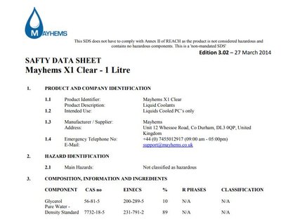

Насчёт EK-CryoFuel.
В описании предыдущих версий жидкости указывалось, что она состоит из смеси очищенных растительных экстрактов, которые полностью биоразлагаемы и имеют очень низкий уровень оральной токсичности.
Имхо, учитывая, что характеристики новой жидкости не изменились, CryoFuel имеет тот же состав.
Ещё можно найти информацию, что жидкость для EK разработала компания Mayhems.
А в её ассортименте есть жидкость с очень похожими свойствами - Mayhems X1.
Состав Mayhems X1:
Glycerol - 40%
Pure Water - 59%
Регистрация: 11.03.2008
Откуда: Норильск...
Угу... Было такое дело...
Glycerol - 40%
Слабительное..! Ну тоесть всё тот-же ГЛИЦЕРИН с формулой C3H8O3(C₃H₅(OH)₃) ...
Комрад Syber - эксперимент, 100мл. не смертельно будет в случае ошибки..? :beer: :lol:
Глицерин 40% в водном растворе кристаллизуется при минус 15,4 градуса Цельсия...
Water Cooling System Koolance --- Superior Liquid Cooling Solutions.
Регистрация: 18.01.2011
Фото: 9

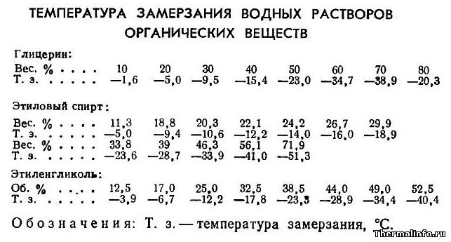

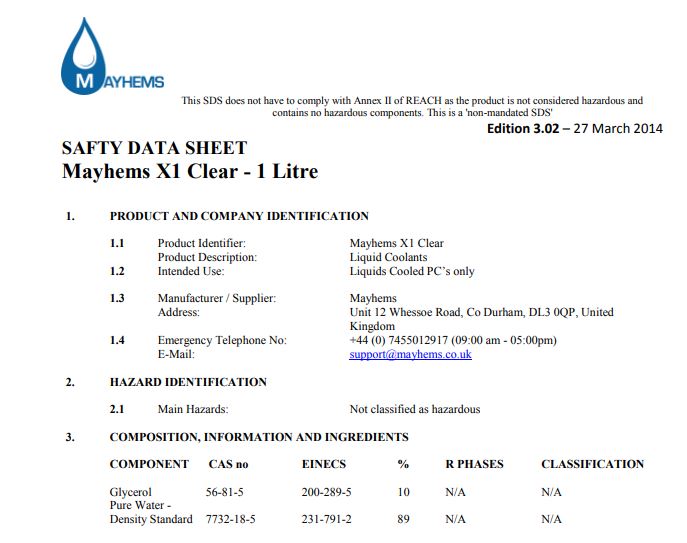

Я немного ошибся - это для концентрата. :D
А для готовой жидкости 10%.
M x1.JPG [ 54.65 КБ | Просмотров: 1011 ]
Значит имеем температуру замерзания -1,6.
tz.JPG [ 56.91 КБ | Просмотров: 994 ]
