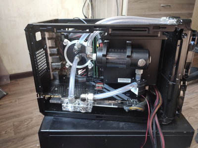

Держу в курсе, помпа все еще работает и работает отлично(разве что регулятор напряжения с алиекспресс с потенциометром начал выеживаться), контур с 240мм радиком, двумя водоблоками и резервуаром
image_2021-12-19_134320.png [ 1.38 МБ | Просмотров: 2675 ]

Заказал себе уже часть комплектующих. На вопрос совместимости помпы lowara с резервуаром продавец молчит.
Может кто знает, этот резервуар подходит?
