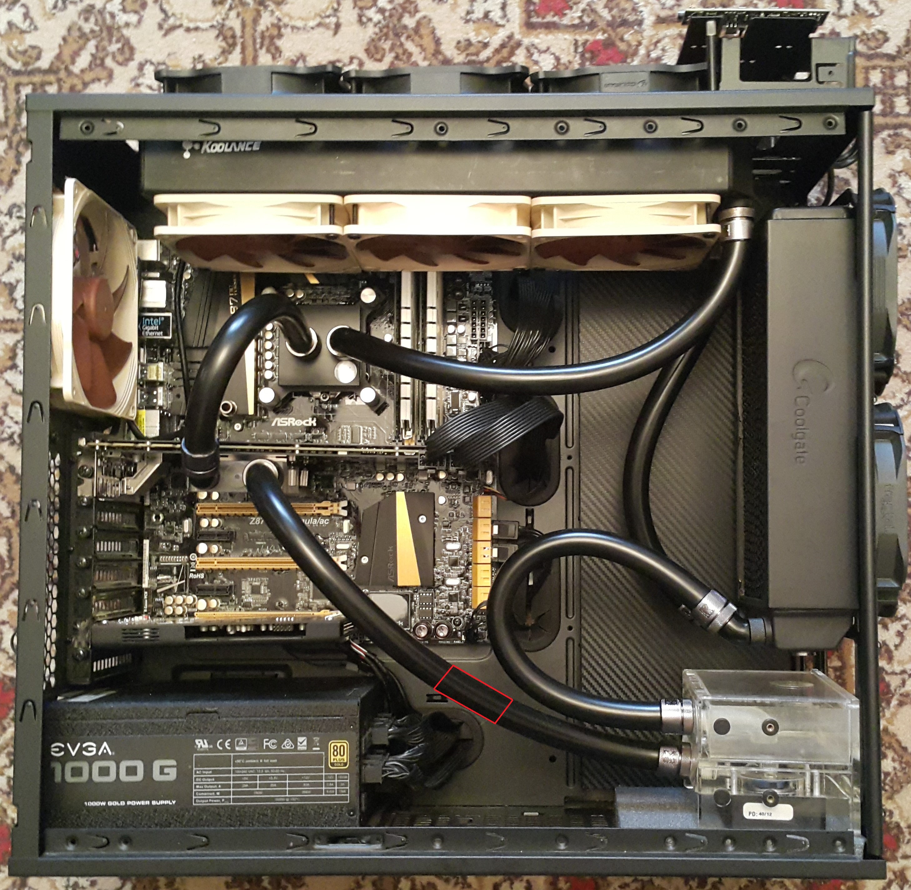

Пару страниц назад задавал вопрос о странном поведении помпы Koolance PMP-400. Источник проблемы нашел, как и решение. Источник проблемы - логика управления вентиляторами на мат плате. Материнская плата самостоятельно останавливала и уменьшала обороты помпы вне зависимости от режима работы: производительность, полная скорость, тихий, кривая и т.д. Т.е. при температуре ядер процессора меньше 30 (ниже поставить нельзя) мат плата занижала обороты помпы ~ на 40% от установленных, помпа из-за этого иногда даже стартануть не могла. Далее, по логике мат платы в кривой идет 4 точки с температурами для настройки оборотов, при проходе каждой точки мат плата останавливала помпу, меняя скважность импульсов, из-за чего скакали температуры (вне зависимости от того указаны одинаковые обороты в % или нет). Подключил к нормальному реобасу - все работает отлично.
Не предусмотрел изначально слив системы, нормально ли будет если в разрыв между видеокартой и помпой поставить кран и сливать перекрывая кран и разъединяя шланг?

Фото: 3
Лучше Y тройник и отдельно кран.

Narlak
На выходе из помпы поставить тройник и кран.
Давно озадачился этим. Как бы самое удобное место.
Но в первую очередь сольется резервуар и помпа останется без рабочей жидкости, а контур останется заполненным. :?: Дальше уже только "кручу-верчу"?
