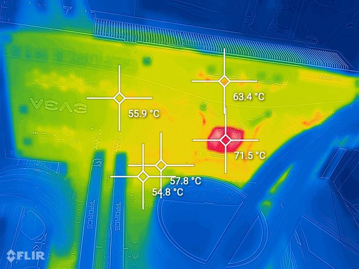

Слушайте, какая все же горячая задняя часть платы в области чипа, да и остальной бэк у 3080 ти :shock:
Палец дольше 2-3 сек не терпит.
Надо таки охлаждать, к слову об активных бэках.

CHiCHo
3090, вода, нет активного бэка, майнинг, память 78-80 градусов. Зачем активный бэк? Тем более для 3080TI он 100% не нужен.

nag77
Ну как-то очень горячо сзади. На воде наверное похолоднее с односторонним ватером...
С воздушной СО? Тогда эта норма.
flir_20210615t112950.jpg [ 57.43 КБ | Просмотров: 255 ]

nag77 писал(а):
С воздушной СО?
ага. Прям как хотпойнт чипа, жуть.
