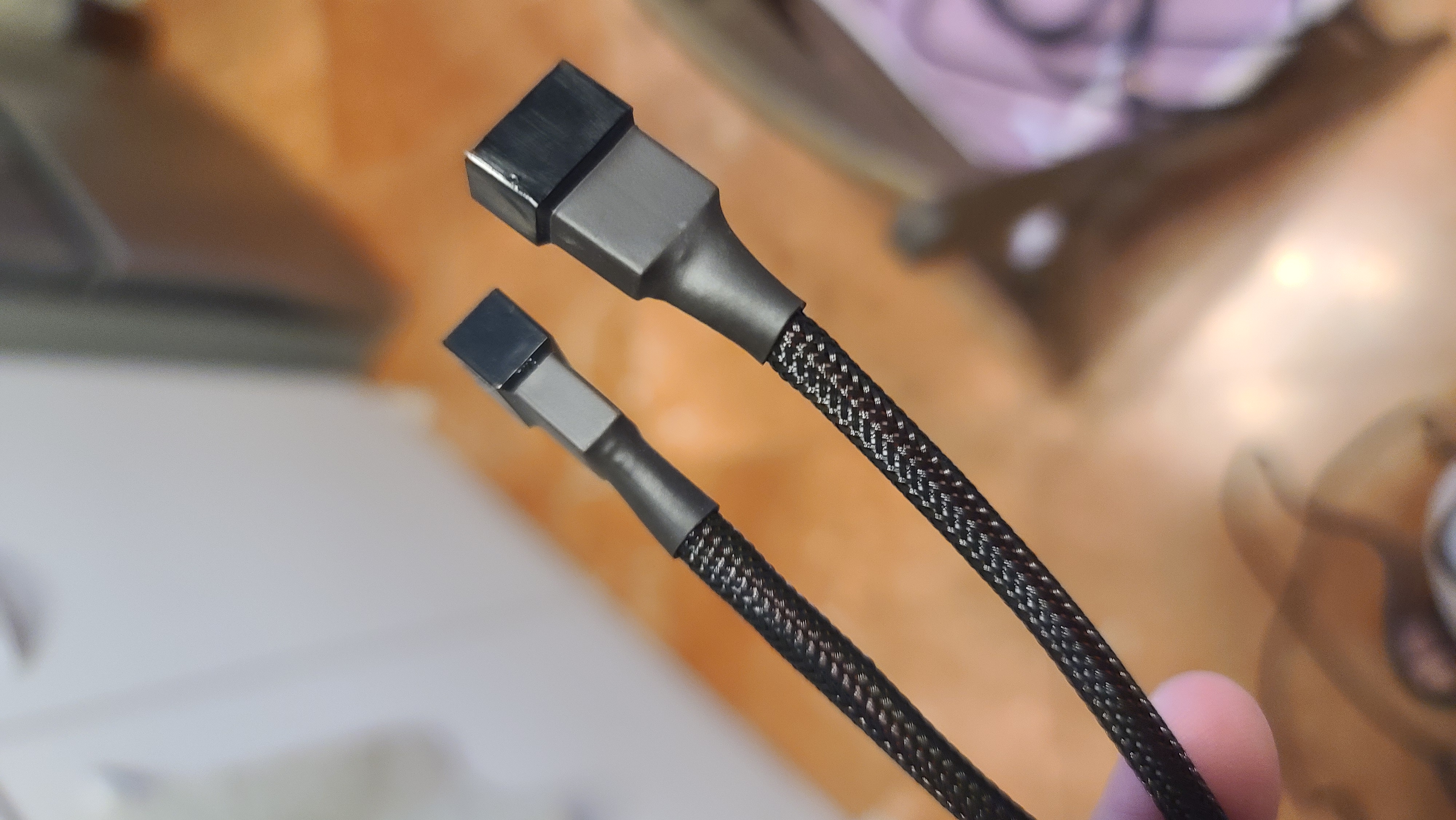

Регистрация: 08.12.2013
Откуда: Краснодар
LorDex писал(а):
Нашёл таки 80 сантиметровые
Shenzhen Rong Shi Tai Electronic Co., Ltd
https://a.aliexpress.com/_9ysffO
Любые длины и любые контакты на заказ. Хоть sata 8 метров. Заказывал тут molex и 4pin pwm 2 метровые. Качество отличное.

Регистрация: 29.11.2006
Фото: 16
Ссылка не открывается...
Откуда: Краснодар
Ну тут уже я не могу помочь, откройте по поиску. Или вот перейдите прямо к товару и пишите в чат, что требуется запросите.
76,72 руб. | Качественный жгут проводов, заказы OEM
https://a.aliexpress.com/_ApvdUG
