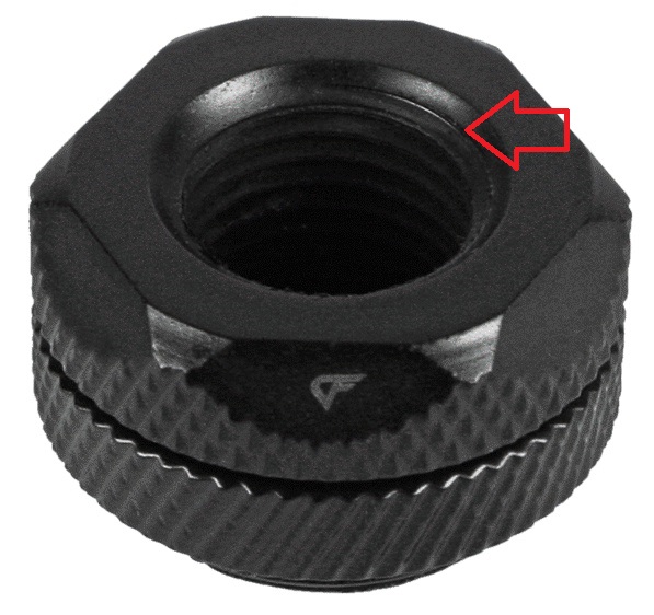

Syber Да разумеется я понимаю что оринг не конактирует с резьбой потому как под него фаска снимается небольшая ,а если она не достаточна то при закручивании запросто может повредить оринг но Вы ответили на мой вопрос по поводу аккуратности исполнения если на 280 все нормально то и на 420 должно быть все хорошо, возможно имел место дефект на каком то конкретном экземпляре который попал на обзор а поскольку была проблема я решил уточнить ,очень Вам признателен

hroft57 писал(а):
1 -фитинги срезаются об резьбу на радиаторе если не снята фаска под о-ринг
Давно такой откровенной фигни не читал.
hroft57 писал(а):
2 - если оринг срезается о резьбу то это не нормально
Когда такое случается только в твоей голове, а не в реальности, то это как раз нормально :lol:

hroft57 Что за треш вы рассказываете..? Какая ещё фаска у радиатора под O-Ring..? Кто вам такой ерунды понарассказывал(указать материал)..?
Иль вы чего-то не поняли иль некорректно излагаете...

Видимо hroft57 имел в виду проходной адаптер, который стоит в радиаторе и качество его обработки.
Типа такого.
f13686.jpg [ 94.84 КБ | Просмотров: 1211 ]

atlonn http://www.lytron.com/Tools-and-Technic ... 1-Fittings http://www.hydraulicspneumatics.com/200 ... ngsCouplin http://www.jgbhose.com/base_pages/coupl ... cation.asp га схемах присутствуют фаски под оринги а вот тут http://www.xtremerigs.net/wp-content/up ... -PS2-6.jpg я ее не вижу

может он имеет ввиду фаску со стороны резьбы, но как она может влиять на О-ринг это для меня загадка
если только это откровенная китайщина и там к верху торчат зазубрины
о кстати вспомнил один момент, на водоблоке аквы есть такая пластинка сверху, вот на внутреннем диаметре дырки была зазубрина которая обдирала рьзбу фитинга.

Narlak да именно так ,но по конструктиву соединение такое же и на радиаторе

Вах-Вах... А я себе уже весь мозг сломал в попытке понять...
А вы про фаску под "центровку" метчика/штуцера...
Ну дык внутренний диаметр O-Ring больше наружного диаметра фаски, т.е. O-Ring "плющитца" о плоскость детали не попадая в эту самую фаску...

atlonn на схемах фаски присутствуют в них входит о ринг (правда и на самом фитинге выборка есть под о ринг не глубокая (достал фитинг из старых запасов глянул ) , сам оринг сидит около самой резбы та что думаю он может частично заходить в фаску ,я собственно что хотел спросить - если фаска отсутствует при закручивании фитинга не получится ли так что оринг может повредиться о вершину первого витка внутренней резьбы на радиаторе так как фаски на фото я не увидел , камрад Syber сказал что все норм вопрос как бы снят ,да возможно не точно описал что меня интересует но всегда же можно уточнить

hroft57, у кого-то из производителей на том или ином изделии могут присутствовать фаски, больше иль меньше, а так-же могут отсутствовать вааще как таковые --- в Нашем случае O-Ring ни коим образом не садится в фаску и уж тем-более не может повредиться...
Ну закрыт вопрос так закрыт... вааще не вопрос...
