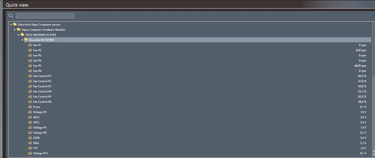

Аквасьют может читать многие датчики и минуя аиду/хвинфо.
achwmon.png [ 43.81 КБ | Просмотров: 531 ]
Функционал аквовского собственного сервиса мониторинга сильно продвинулся с 2016 версии. Ну, ты меня понял ;)

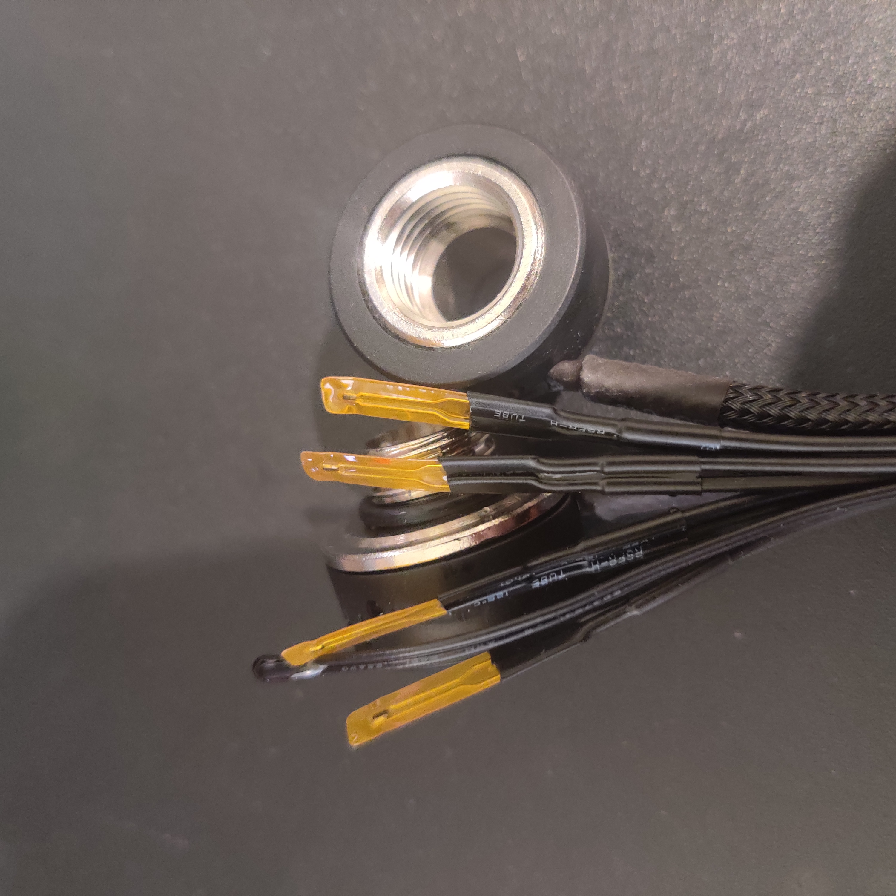

Регистрация: 20.02.2008
наконец то добрался до калибровки датчиков, откалибровал до десятых
сотые не получается синхронизировать разброс получается в пределах 2-3 сотых это нормально? или вы прям заморачивались в сотые?
прям 8 штук в стекляшку с дистилятом засунул изначально разброс был у всех в пределах 1.0 -1.7 градуса
IMG_20200223_191318.jpg [ 1.86 МБ | Просмотров: 489 ]
Последний раз редактировалось bomber91 23.02.2020 20:16, всего редактировалось 1 раз.
Регистрация: 19.03.2008
Откуда: Беларусь
Садомазохизм)
