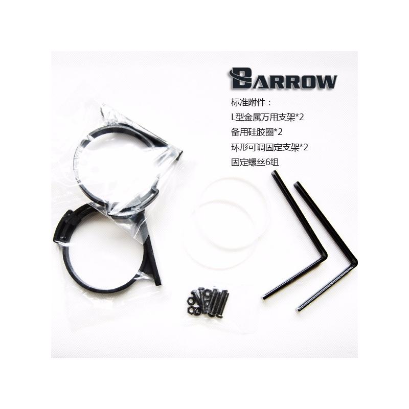

Купил резервуар циллиндрической формы, в комплекте шли такие, мягко говоря, малосимпатичные крепления/хомуты. Есть ли альтернативные крепления или способы закрепить подобный резервуар? Диаметр 65мм.
Крепления
LFPG65-220-V3_12.jpg=800&gap=1.jpg [ 41.55 КБ | Просмотров: 888 ]
Регистрация: 02.11.2009
Откуда: Одесса
Чем тебе они не угодили? Просто фиксируй ими не колбу, а крышки колбы (как они там называются). Тогда чёрное на чёрном будет не видно.
За то держат мега надёжно.
