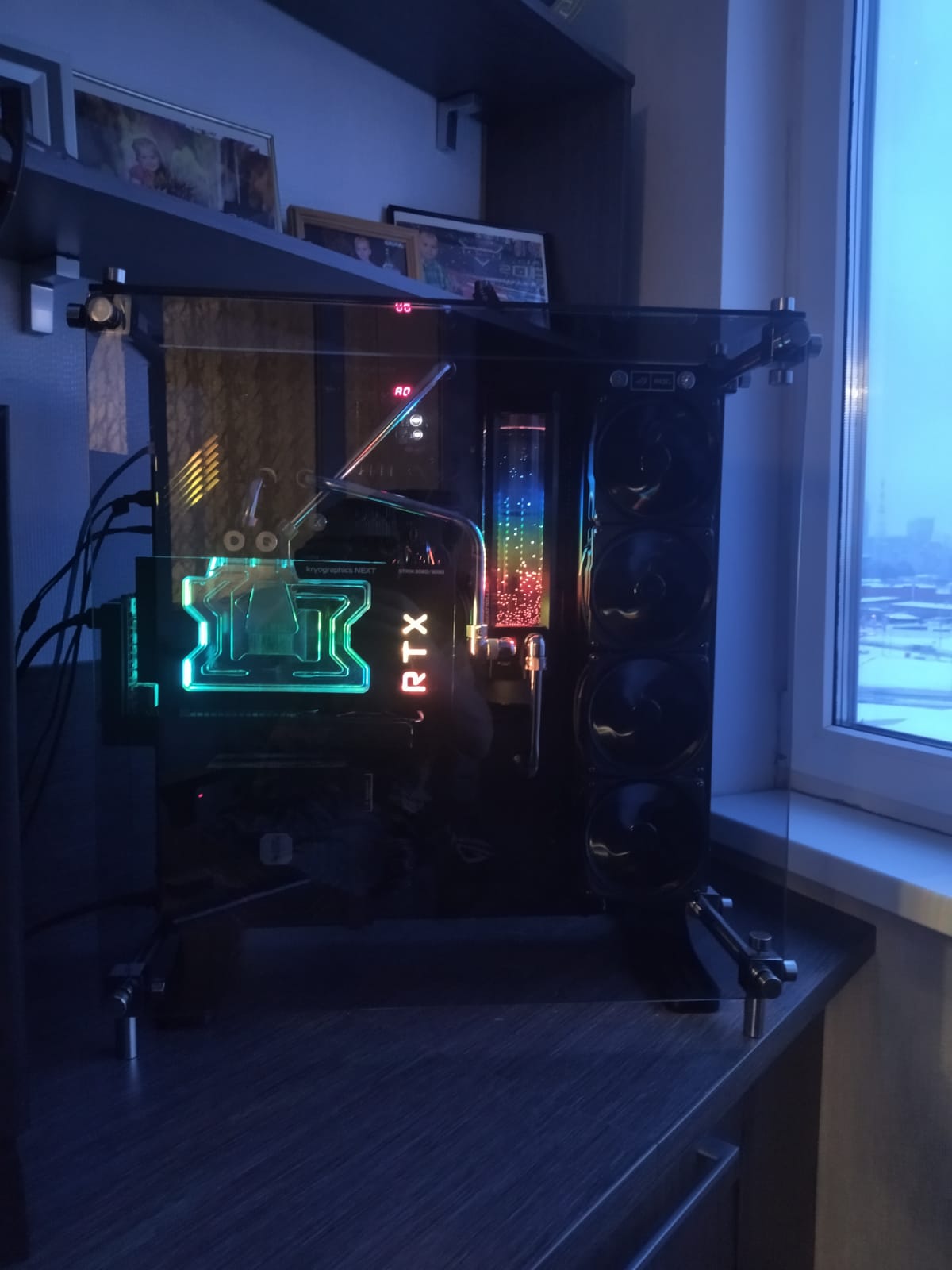

не знаю с ек минимум проблем и отличные температуры даже на стоковых термопрокладках..Единственный минус ждуна пришлось на год включать до выхода активного бека..По моему выглядит вполне достойно.Но я брал асеталь сразу так как люблю закручивать до упора.Тем кто переживает что перекрутит и треснет плекси глас),лучше брать асеталь он более плотный и стойкий.В остальном добротная штука.Все таки придерживаюсь практики и метода минимального колхоза а именно что бы он был равен 0.попробовал тоже колхозить когда бек ждал,это и выглядит погано и охлаждает так себе.Имхо если уж вы раскошелились на 3090 извольте и на активный бек потратиться ,а не колхозить огород из г...а и палок.Если взяли не тот вб ...то думаю ничего страшного на активном беке при майнинге окупите быстро неудачную покупку вб.

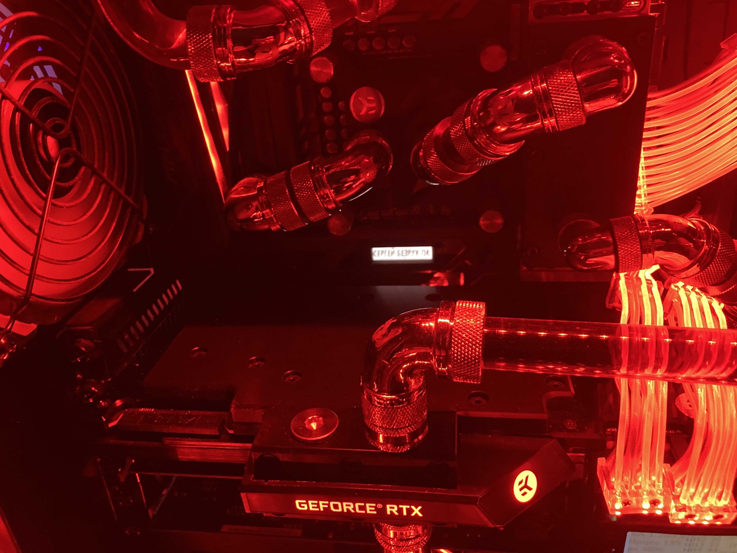

Ребят нужна помощь приехал Alphacool Eisblock Aurora Acryl GPX-N RTX 3090/3080 TI HOF
Поставил его на 3080Ti и получил 30 градусов дельты на чипе при 30 жиже 60 на чипе в фурмарке(440в). В майнере память до 76 греется. Рассход в контуре ~2.2л в минуту(мб этого недостаточно я хз)
Что мне с этим убожеством теперь делать, выкидывать прокладки и покупать новые?
