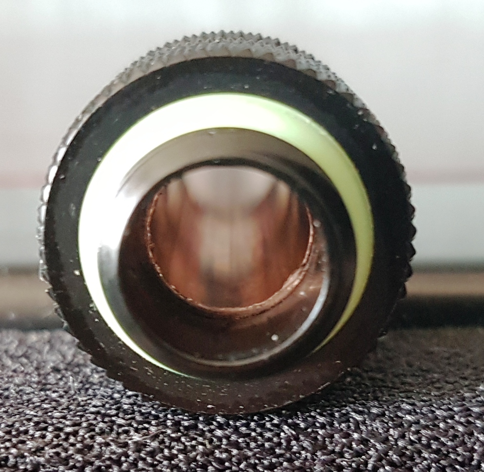

Компрессионные фитинги
Компрессионные фитинги по праву считаются самыми надежными, принцип крепления трубки основан методе сжатия (компрессии). Верхняя часть фитинга, в виде гайки-колпачка, в закрученном состоянии прижимает запорное резиновое кольцо к внешней стенке трубы.
Дополнительно для повышения надежности соединения в основном корпусе фитинга так же установлены уплотнительные кольца (O-Rings), общее количество колец зависит от инженерного замысла производителя и варьируется от (1*) 2 до 4 шт.
* С 2019г некоторые производители расширили ассортимент компрессионных фитингов моделью с одним, но большим кольцом из силиконового эластомера (материал уточняется).
По заявлениям производителя, данный вид соединения способен выдержать нагрузку на разрыв равную 15кг.
На сегодняшний момент ассортимент моделей компрессионных фитингов настолько велик, что останавливаться на каких либо отдельных экземплярах лишено всякого смысла.. При желании каждый может выбрать для себя модели соответствующие всем желаемым запросам.

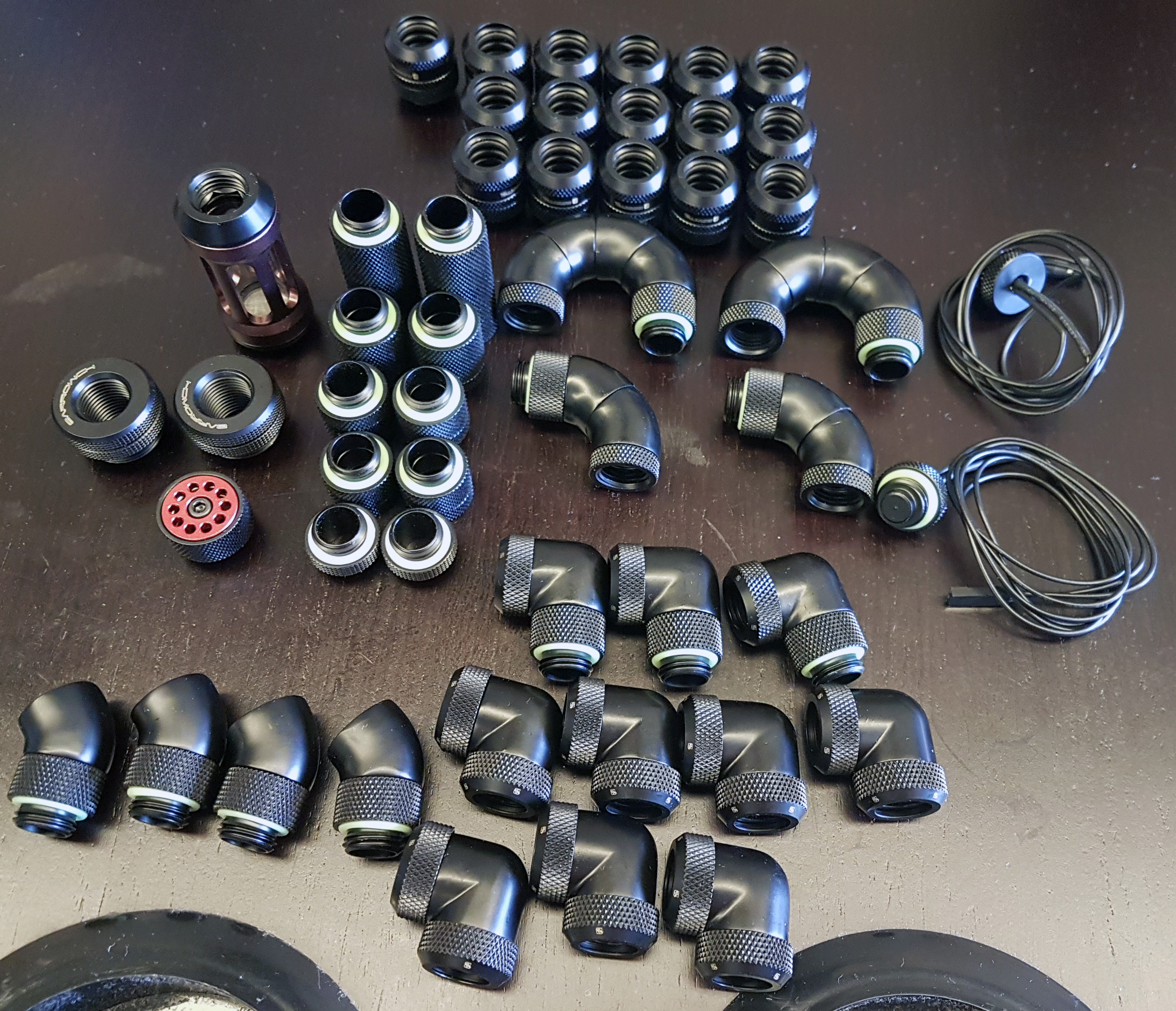

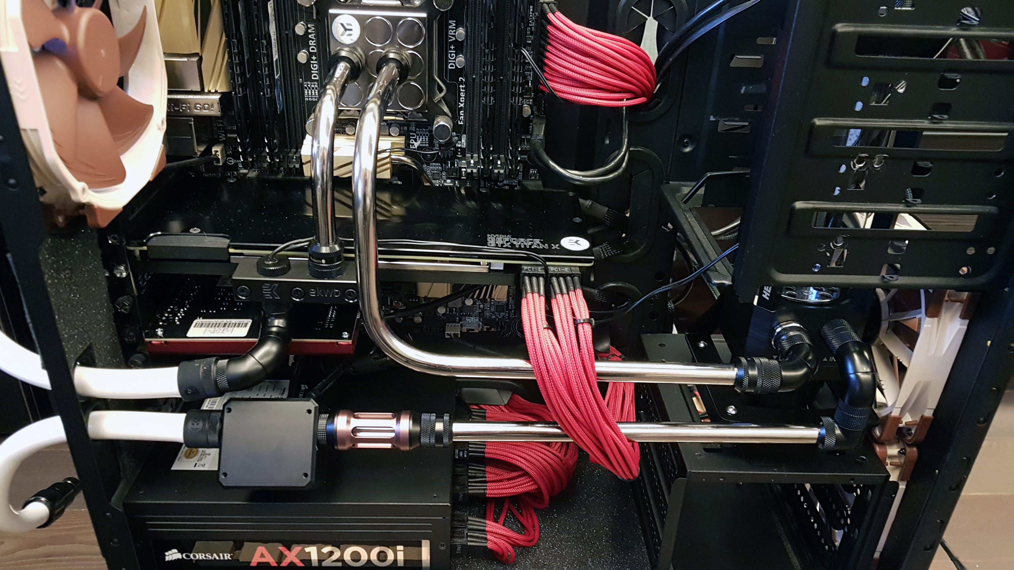

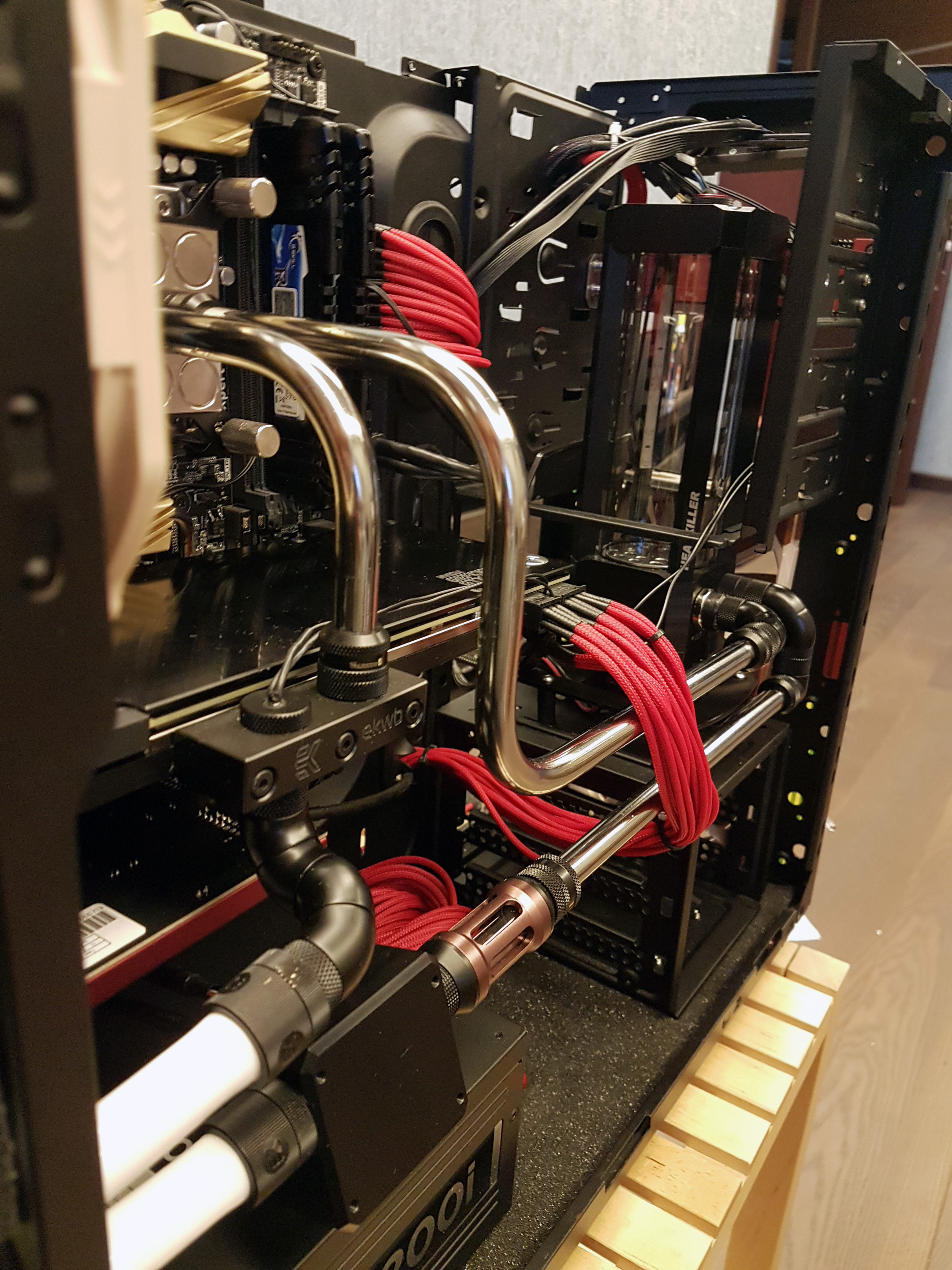

Получил медные трубки и заказ от barrow. Эмоций много. Эмоции разные :)
1. Во первых т.к. я overклокер,
то я и overподготовился
20170801_141238.jpg [ 1.26 МБ | Просмотров: 1640 ]
2. Инструменты: Трубогиб Ridgid 412М, труборез Ridgid 117 (с автоподачей), гратосниматель Rothenberger; Фиттинги: Barrow; Трубы: OUTOKUMPU 12мм хром
Выбор инструмента рекомендую. Трубогиб гнет без замятий, без смазывания труб. В общем то позодился я с ним, пока понял как правильно размеры подгонять. Для обкатки - нормально :) Кривовато, но времени нет идеал делать. Это только пробный эксперимент.
Трубы хорошие, хром конечно, если присмотреться в местах сгиба портится (как бы паутинкой из мини трещин покрывается). Но это только при близком рассмотрении. Я даже на фото не передам. Думаю это нормально.
Фиттингов и переходников потребовалось 40% от заказанного. Надо дозаказать 90° TWT90-v2.5 - я вместо них заказал 90° трубка-трубка
3. Ну с трубками я опыт описал. Все не сложно, нужно чуть опыта.

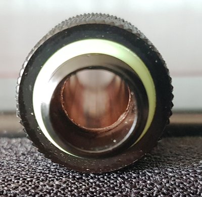

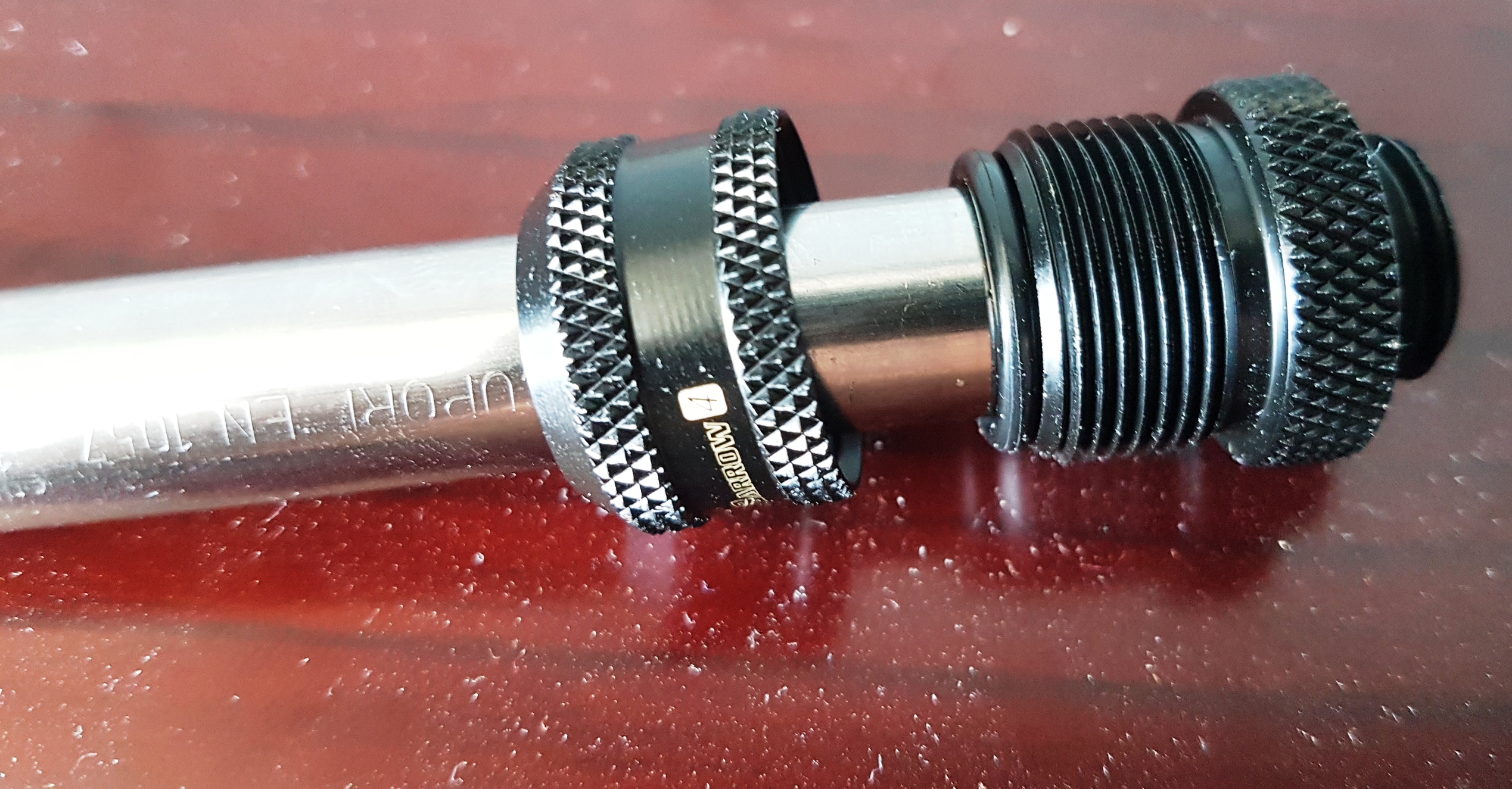

Фиттинги... сами они качества достойного, но соединения труба - фиттинг после компрессионных... я пипец очкую, что трубы вывалятся.
Они держаться не намертво, как компрессионные фиттинги с гибкими трубками. Ничего не течет, но если компоненты чуть поведет или корпус - может же выскочить.
Надо ИДЕАЛЬНО подгонять трубу, чтобы ее никуда не вело, и она не вылезала их фиттинга.

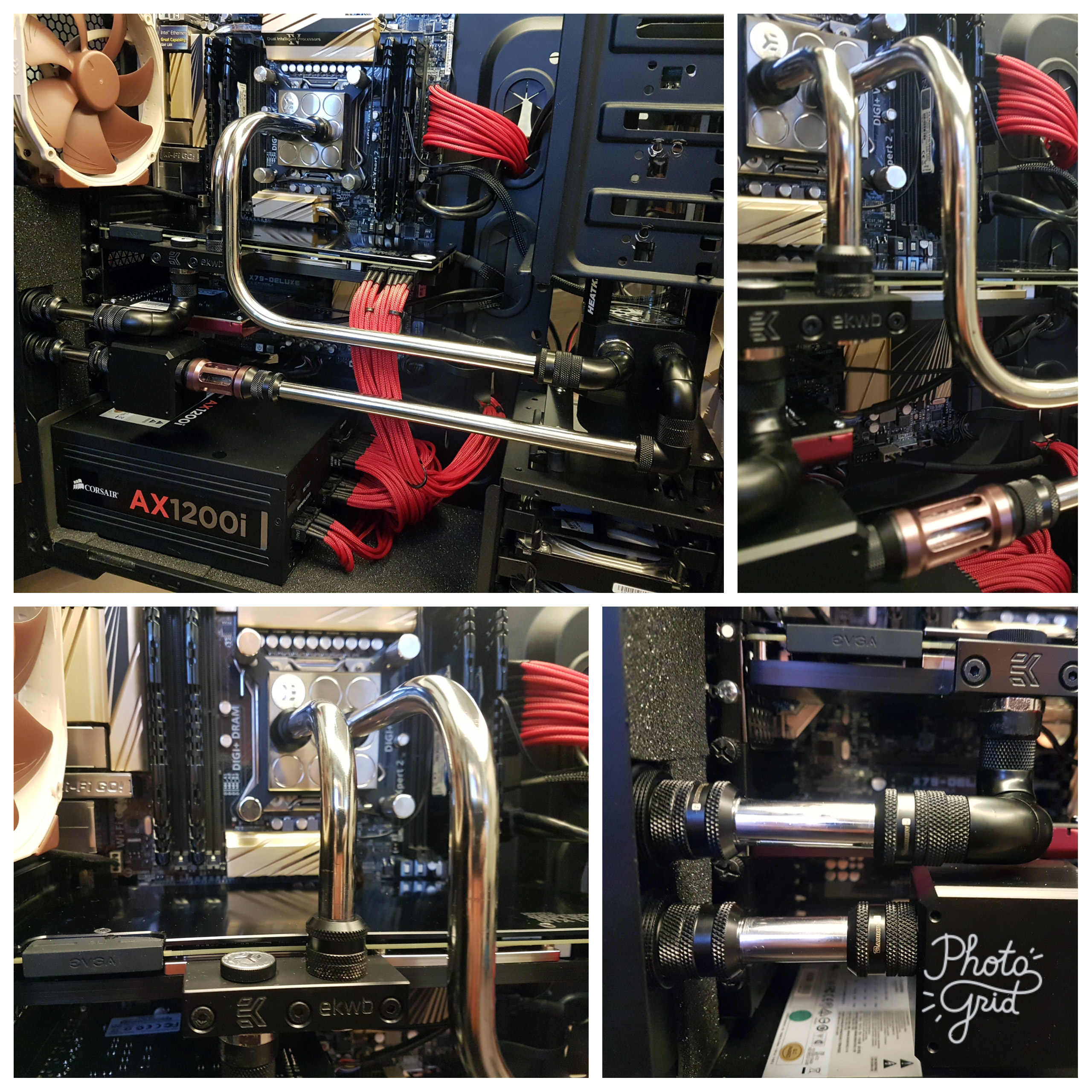

4. Контур после гибких трубок.
Температура в контуре упала на 2С°, скорость потока упала с 180 до 140 л/ч
Из за фильтра я полагаю (он кстати пузырьки разгоняет за минуту, рекомендую), хотя я и резервуар поменял).
5. Нужно обязательно делать жесткое крепление на выводе из корпуса. Неудачно потянуть шланг и трубка может вылезть из фиттинга.
Пока погонял контур только с помпой. Сейчас с открытым корпусом тестирую. Посмотрим как в температурной нагрузке контур себя поведет

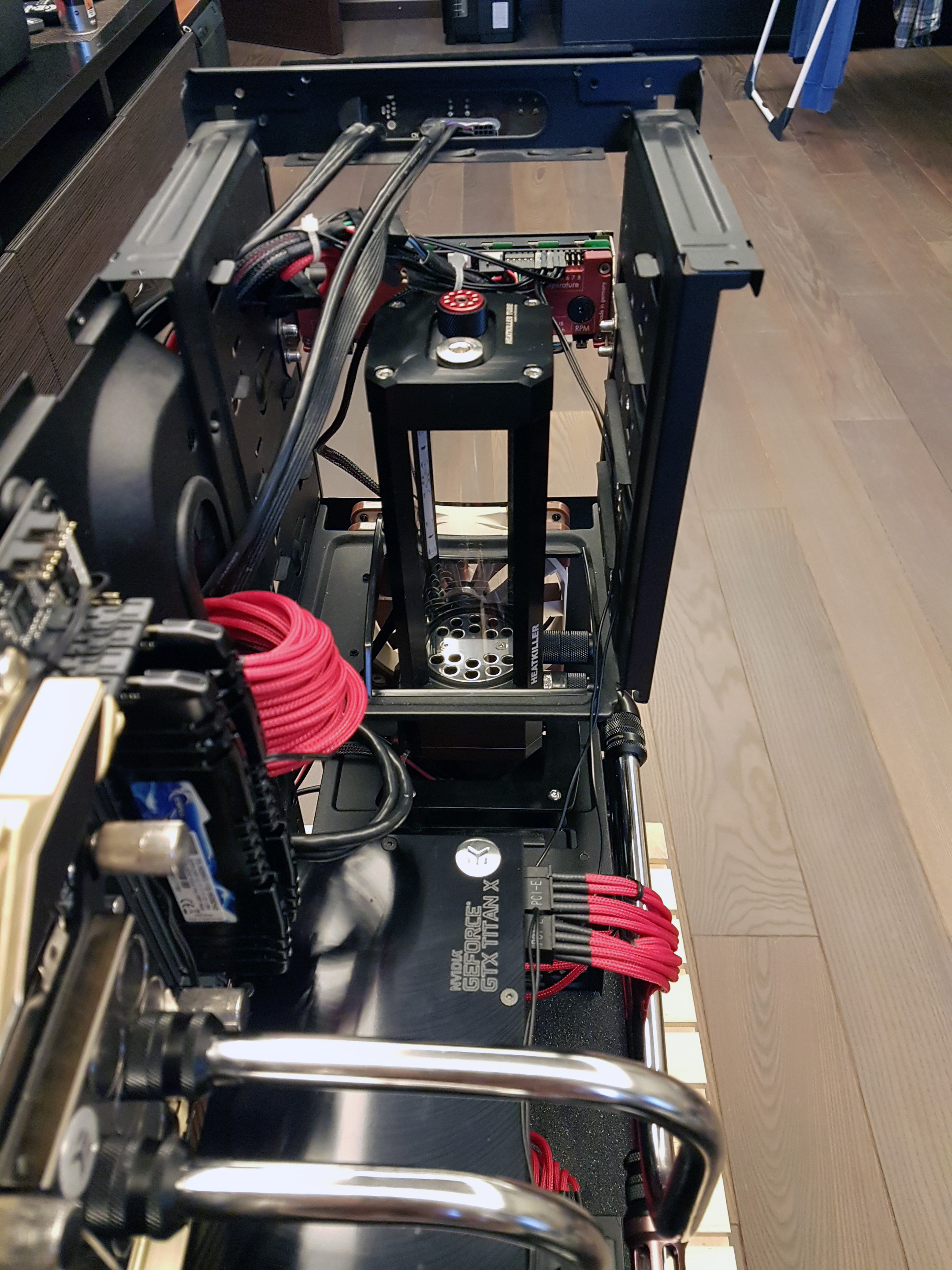

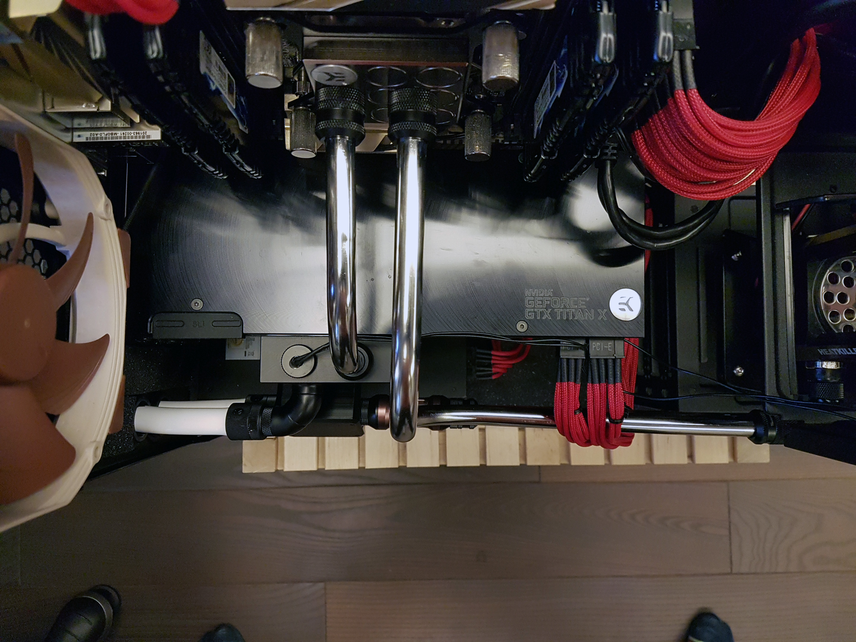

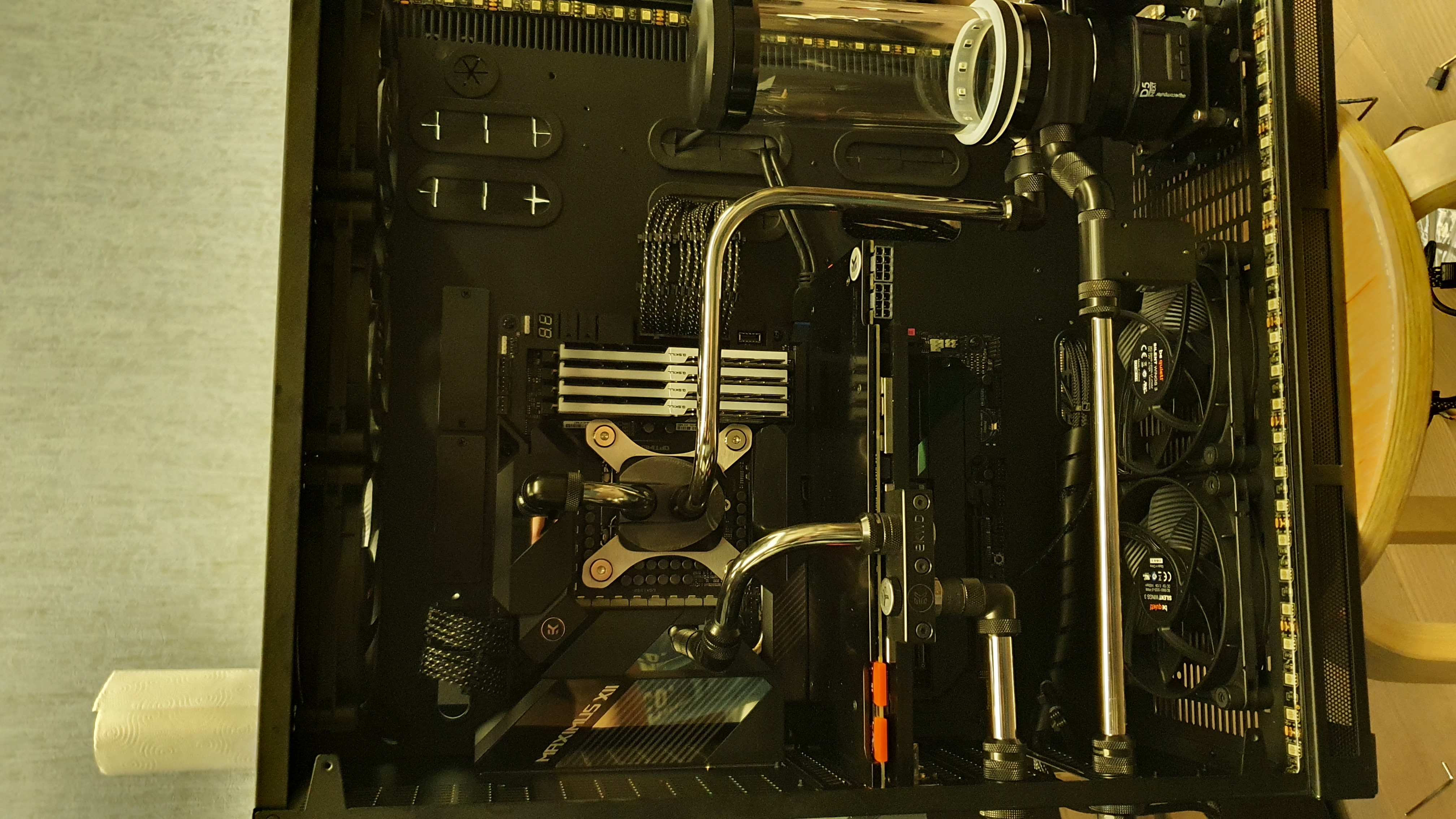

фото контура до сборки корпуса
IMG-20170801-WA0004.jpg [ 1.96 МБ | Просмотров: 1640 ]

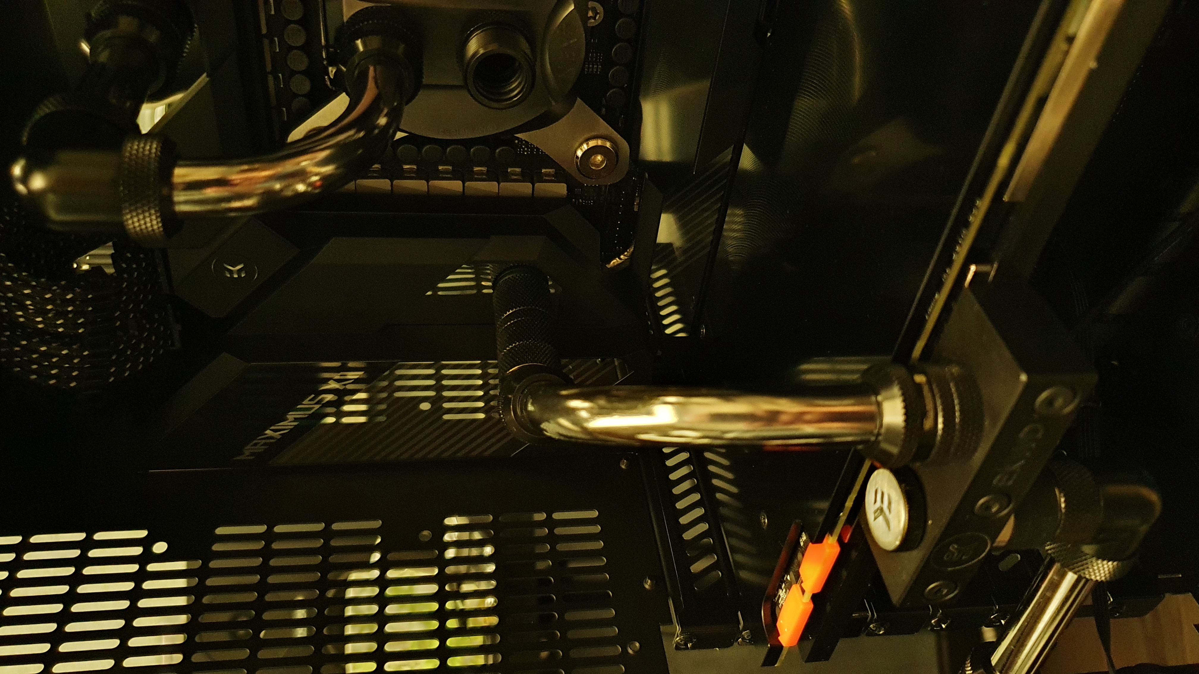

20170801_202104.jpg [ 1.54 МБ | Просмотров: 1640 ]
20170801_202059.jpg [ 1.44 МБ | Просмотров: 1640 ]
20170801_202039.jpg [ 1.45 МБ | Просмотров: 1640 ]

Есть, но пока не ставил. Надо купить пару переходников угловых: трубки из корпуса сейчас выходят прямо, а надо вбок, для экономии места за корпусом.
На неделе сделаю. Я только сейчас понял, что надо при закручивании компрессионной "шайбы" сверху трубки оринг надевать :)
ахах.. собственно это кольцо под гайкой и удерживает трубку, те что внутри фитинга обеспечивают герметичность.
Я еще подумал "ничоси barrow как много орингов запасных кладут" :)
Сегодня переделаю. Хотя и так нормально под нагрузкой проработал комп.

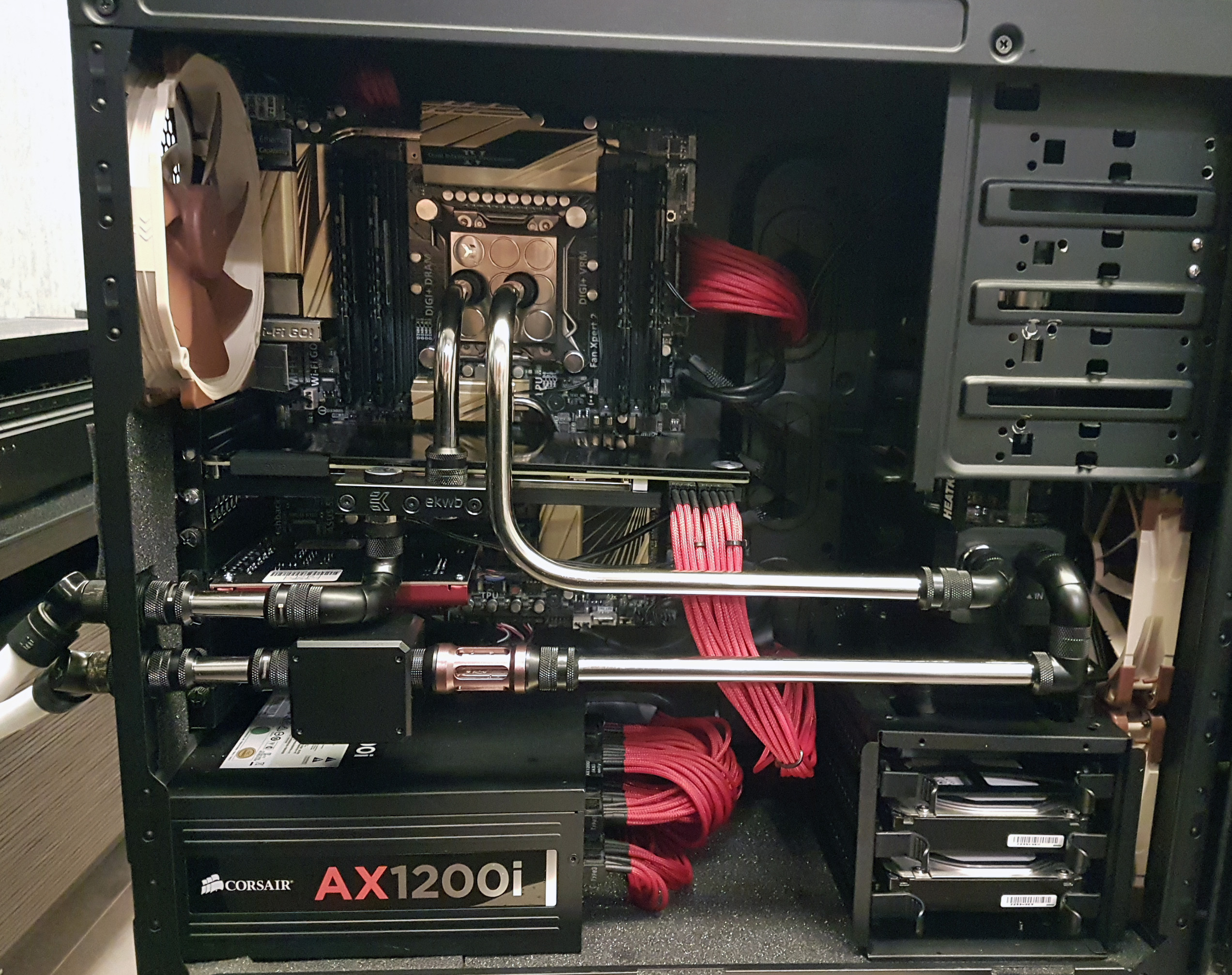

примерился
20170802_090221.jpg [ 1.68 МБ | Просмотров: 1585 ]
Фото до зенковки.
20170802_090301.jpg [ 497.95 КБ | Просмотров: 1585 ]
Обязательно изнутри тщательно зенковать. Меньше завихрений потока
да! И снаружи тоже, что бы o-rings не повредить.
C-Cables - Кабели для блоков питания .. и не только https://vk.com/public169564062
Регистрация: 25.01.2014
Откуда: Moscow
Работа над ошибками проведена
PhotoGrid_1501694593097.jpg [ 1.65 МБ | Просмотров: 1537 ]
20170802_210649.jpg [ 1.39 МБ | Просмотров: 1537 ]
После перехода на трубки в нагрузке -2С
Дополню опыт
Must have!
*FillPort fitting для внешнего радиатора. Закрепить на стенке вывод для жесткости конструкции
*180 Degree 5 (или хотя бы 4) Way Rotary Snake Fitting. Идеально для подгонки вывода в плоскостях.
Вообще поворотные угловые адаптеры - вещь! Даже 90 градусные, которые посередине вращаются.
*Колбу с фильтром: убирает завоздушенность разбивая пузырьки и некисло фильтрует. После первого прогона вытряхнул из нее мусор который был в фиттингах и трубках
Не рекомендую!
*Поворотные адаптеры-фиттинги. Т.к. посадка 9мм и два оринга.
Лучше использовать угловые адаптеры с резьбой + стандартный фиттинг с тремя орингами.
* Убрал затычку-термодатчик.
Как и ожидал вернул себе скорость потока на 180л/ч при 70% мощности помпы.

Поворотные адаптеры-фиттинги. Т.к. посадка 9мм и два оринга. Лучше использовать угловые адаптеры с резьбой + стандартный фиттинг с тремя орингами.
Пара o-rings это норма :D.. практически для всех, фитингов кроме Barrow, 9мм хватит за глаза.
